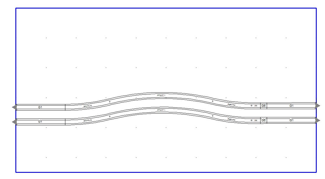

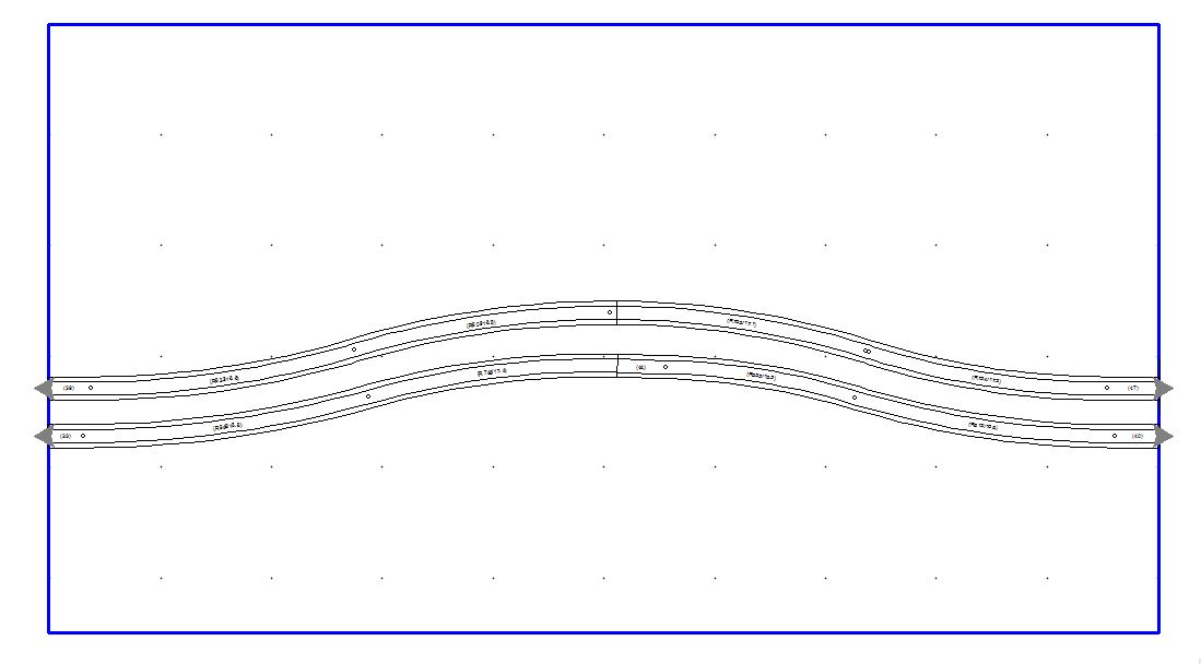

Perché non raccordi con raggi più ampi ?
Ne guadagna l'armonia del movimento....puoi usare tranquillamente i binari flessibili così ti svincoli da geometrie prefissate.
Mi piace l'idea del tracciato in trincea...
wmax53
Messaggi: 890
Città: Assago
Re: MODULO "Borgo in collina"
#55 Messaggio da wmax53 »
Ciao Roberto, nella prima versione avevo usato raggi predefiniti, poi su suggerimento di Edagardo ho usato i flessibili.
53,85 KB
forse intendi così?
56,55 KB
Ciao Massimo
Messaggi: 5944
#56 Messaggio da MrPatato76 »
Esatto!! Bravo!!
wmax53
Messaggi: 890
Città: Assago
#57 Messaggio da wmax53 »
Oggi provo a svilupparlo meglio con scarm, in effetti le curve sono più graduali Grazie

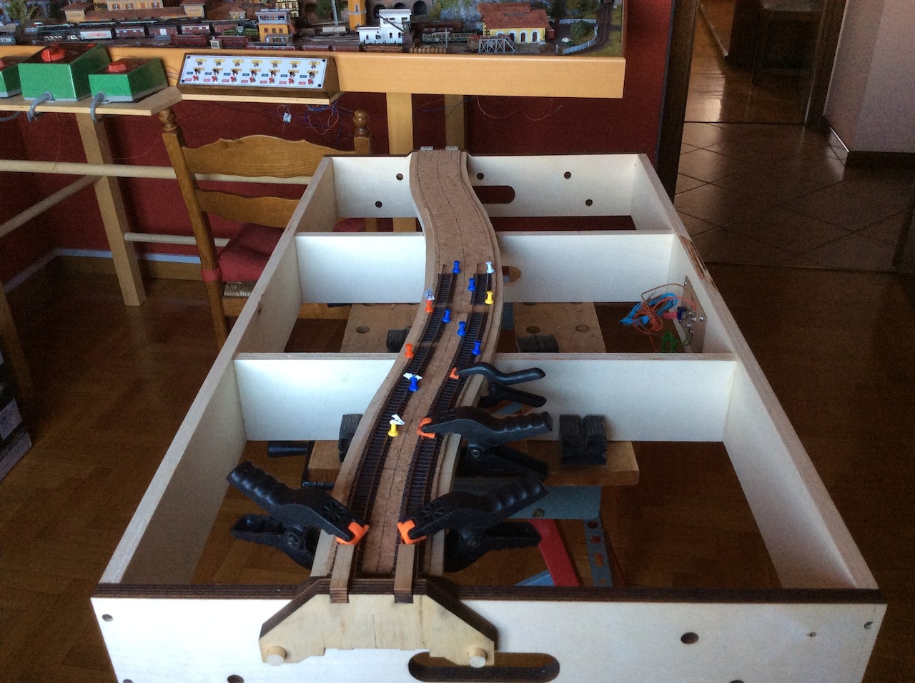

Ciao , dopo la pausa delle festività, ho rimesso mano al modulo, che ho deciso di chiamare senza molto fantasia " Il Borgo in collina ". Acquistato il compensato che mi mancava, ho realizzato il tracciato dei binari e fin qui non ho avuto particolari problemi.
Il problema che non sono riuscito a risolvere, e' il posizionamento dei blocchetti di legno per sostenere i pali della catenaria . Chiare le istruzioni del manuale nel caso di un modulo con tracciato rettilineo ….ma nel mio caso con curve e contro curve, come devo metterli??? :? :? :sad: :sad: chi mi può aiutare Grazie
#61 Messaggio da v200 »
Ciao Max vedi qui se può servire.
topic.asp?TOPIC_ID=8846
wmax53
Messaggi: 890
Città: Assago
#62 Messaggio da wmax53 »
Grazie Roby, ho letto la discussione di Roberto, molto interessante ma non ho trovato risposta al mio problema .
Roberto visto che sei esperto in materia, puoi darmi delle dritte su questo problema o se gia' discusso il relativo link?

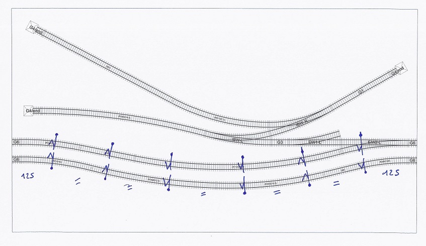

Messaggi: 5644
Età: 22
#63 Messaggio da Riccardo »
ciao Massimo,
stai procedendo alla grande !!!
se ti può essere d'aiuto, il mio costruendo "raccordo perduto" (molto costruendo..... :cool: :cool: ) ha un tracciato simile al tuo capovolto. Guarda l'ultima foto a questa pagina topic.asp?whichpage=-1&TOPIC_ID=11310&REPLY_ID=151928
vedi i plintini posizionati ad una distanza ridotta rispetto i moduli rettilinei

#65 Messaggio da Riccardo »
aggiungo anche uno schizzo fatto a suo tempo per il posizionamento dei plinti
93,63 KB
wmax53
Messaggi: 890
Città: Assago
#66 Messaggio da wmax53 »
Grazieee Riccardo!! Mi hai chiarito il problema, mi fissavo sulla distanta fissa tra i pali (250 mm). Il tuo disegno della posizione dei plinti ha risolto il problema .

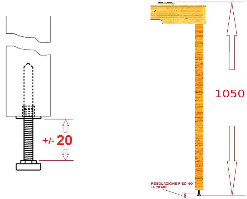

Ciao, la costruzione della base del modulo sta procedendo, ho avuto qualche problema con la posa dei binari flessibili e con l'allineamento degli stessi sulle testate ma incrociando le dita dovrei avercela fatta. Stamattina sono andato da leroy merlin e ho trovato dei piedini regolabili con filetto 8 mm e lunghezza vite 22 mm Totale con spessore del piedino 30mm, ma rileggendo le norme dei moduli, mi e venuto il dubbio di non aver capito. Nel manuale si parla della regolazione delle gambe di almeno 20mm( con un piedino regolabile) ma nel disegno e' indicato un +/- 20 mm. Data la misura da terra al piano ferro fissata a 1050 mm, di quanti mm devo poter alzare o abbassare il piano ferro? di +10 -10 per un totale di 20 mm di gioco oppure di +20 -20 per un totale di 40mm? [8] :sad: :sad: Grazie
Ciao Massimo

#71 Messaggio da Andrea »
La quota da terra al piano ferro è di 1050 mm, questo è il punto di partenza.
Da qui hai i 20mm di gioco per poter regolare il piano verso l'altro o il basso.
Dimmi se è chiaro.
wmax53
Messaggi: 890
Città: Assago
#72 Messaggio da wmax53 »
Andrea, se ho capito bene mi stai dicendo che se misuro i 1050mm con il piedino regolabile a meta' corsa avro' la possibilità di alzare di 10mm o abbassare di 10mm l'altezza del piano ferro che sono i famosi 20mm , giusto?

Messaggi: 5944
#73 Messaggio da MrPatato76 »
Dimmi se è chiaro.
Cosi come è indicato nel disegno, si ha una tolleranza di +\-20mm.
Quindi il campo di tolleranza concessa è di 40mm.
Il che significa che il piano del ferro può variare da un minimo di 1030 ad un massimo di 1070mm da terra.
wmax53
Messaggi: 890
Città: Assago
#74 Messaggio da wmax53 »
Grazie per i chiarimenti, stamattina andrò a cambiare i piedini. Ogni tanto faccio domande forse banali , ma come ho già' detto, preferisco così piuttosto che sbagliare :smile: ,
