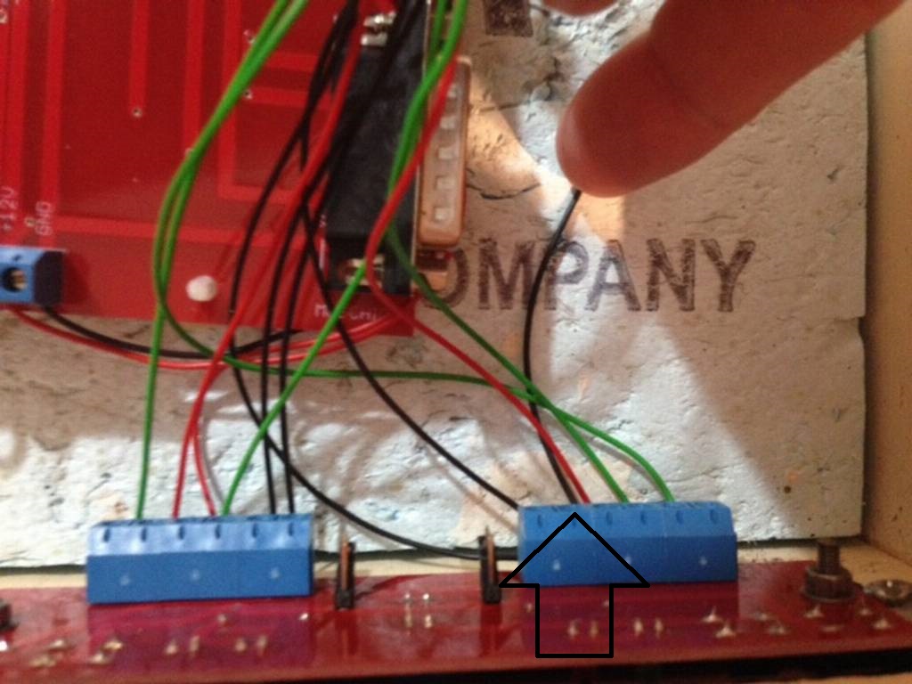

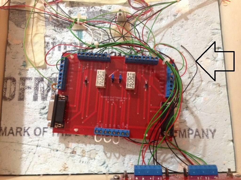

In previsione dell'evento di Candelo, ho recuperato il modulo per sistemare la scheda di blocco.
Chiedo conforto perché ho un dubbio.
C'è un filo nero (fortunatamente non è rosa...) che non è inserito nella scheda: cosa devo fare?
Nelle due foto le frecce indicano il filo incriminato...
Re: MODULO "Segheria"
#432 Messaggio da liftman »
dovresti vedere all'altro capo dove è connesso e seguendo gli schemi sulle norme, trovare il corrispondente sulla scheda. [:o)]

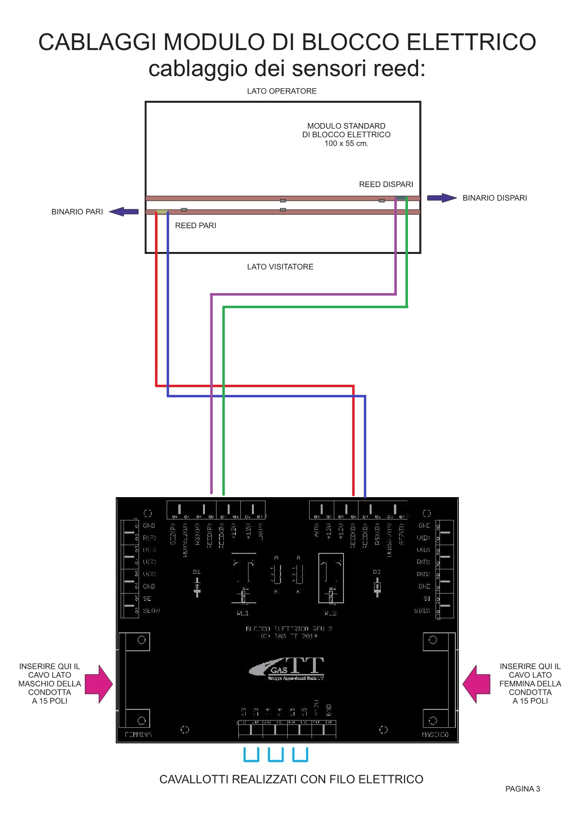

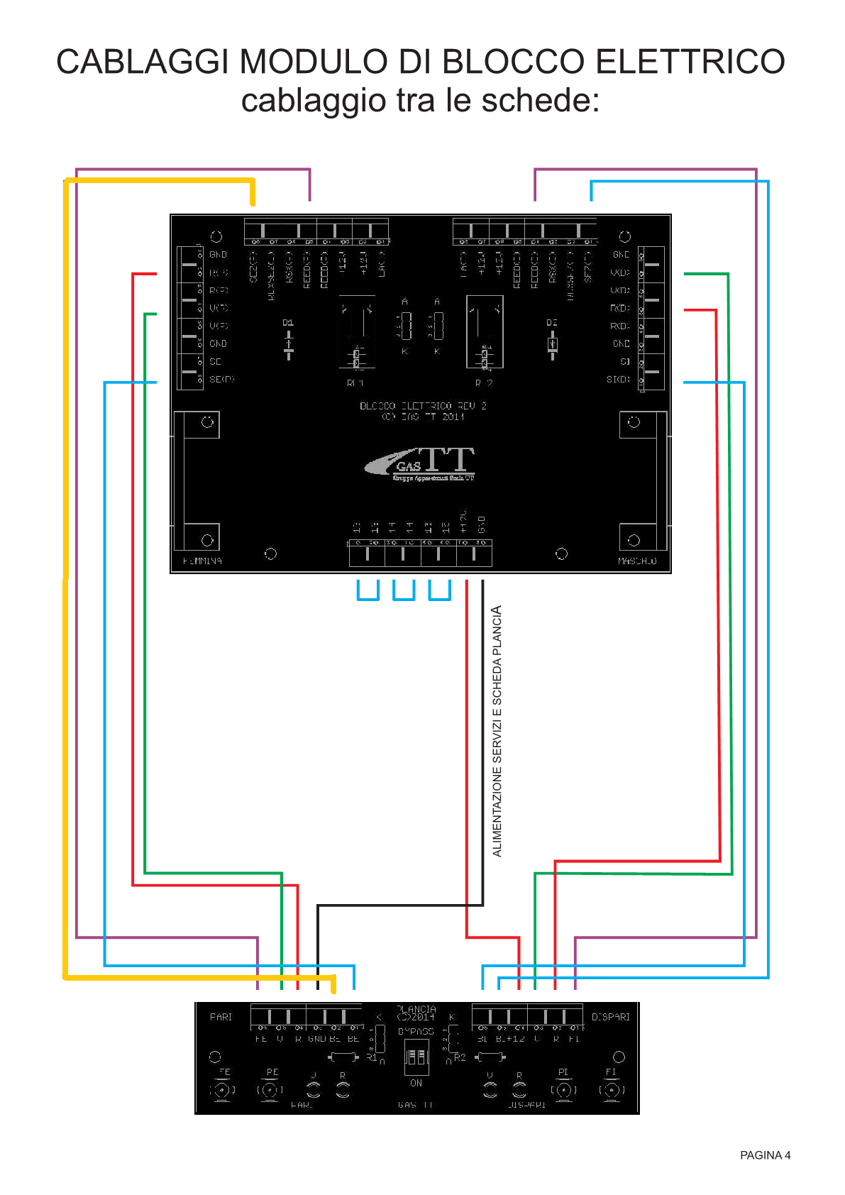

Ciao Andrea, dovrebbe essere il filo che collega il morsetto BE 02 lato binario pari della scheda monitore al morsetto SEZ P della scheda di blocco.
In pratica, il filo che ti evidenzio in giallo in questo schema
215,51 KB
Per il collegamento delle schede di blocco, sono rimasto al punto che occorre invertire la posizione dei reed, come nella immagine sotto.
221,71 KB
Quindi, tutti gli altri collegamenti, non dovrebbero variare. Lo schema della prima immagine dovrebbe quindi essere valido. Tuttavia non ti do garanzia al 100%, perché non potrei essermi perso qualcosa.

Se è di colore nero è un filo collegato al polo negativo dei 12 Volt sulla condotta di alimentazione dei servizi.
Dalle foto non si capisce bene, ma nelle pic di Fabrizio che sono viste da sopra sembrerebbe quelllo che porta il polo negativo alla scheda plancia (Alimentazione servizi e scheda plancia).
Però dovrei vederlo di persona per essere sicuro..
