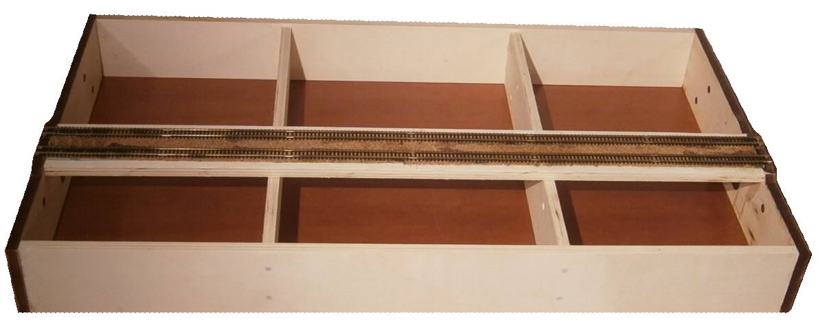

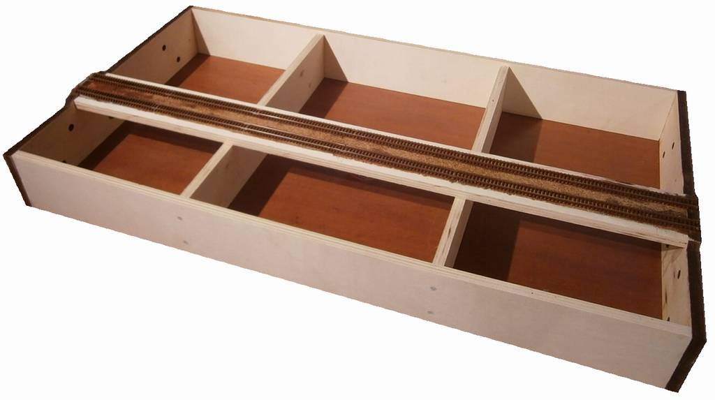

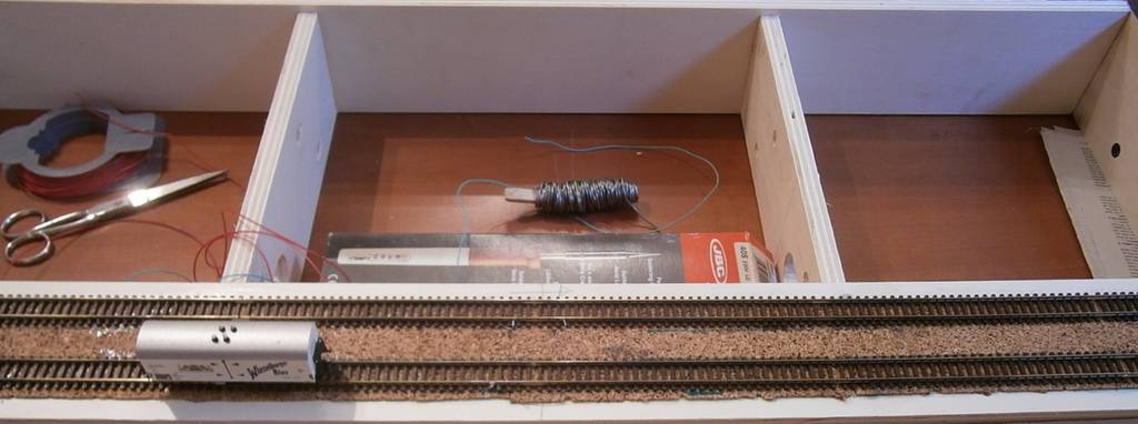

In verità un po' a rilento, comunque i binari sono posati e nel we eseguirò le saldature sui binari. :grin:
Ecco una foto scattata questo pomeriggio.

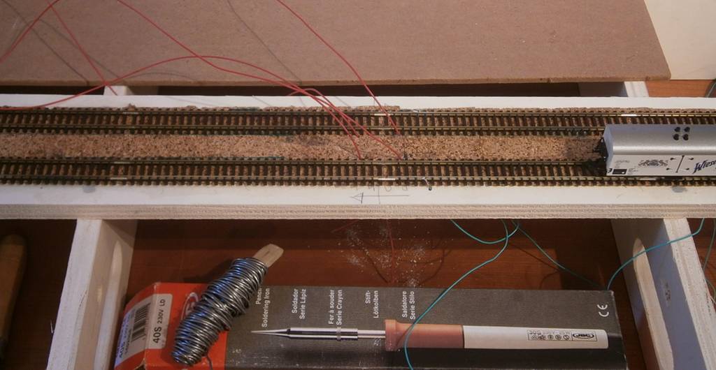

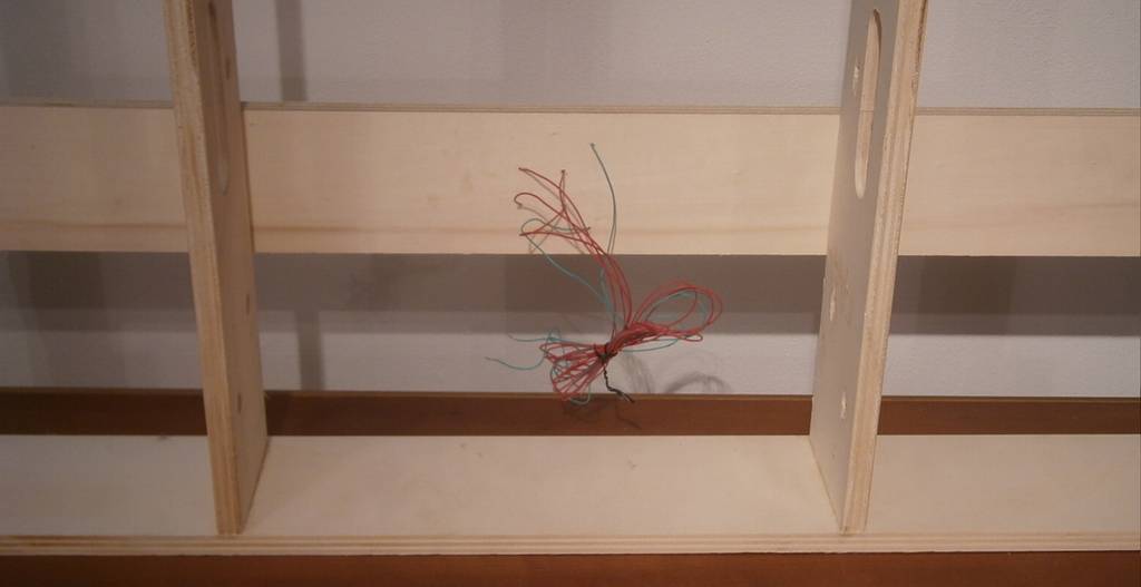

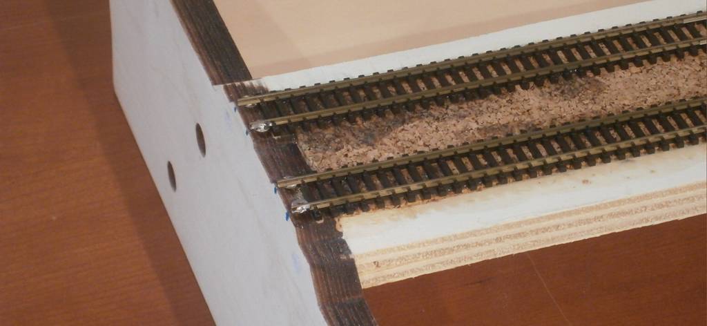

Oggi hanno avuto inizio i lavori di saldatura sui binari. I sei fili andranno collegati alla "scheda di piena linea". Quattro fili di colore rosso per le tratte sezionate e due fili di colore verde per i binari non sezionati.
Saldature effettuate! Viene provata la circolabilità sulle rotaie con un carro. Successivamente anche la prova di una loco sul percorso.
Visuale da sotto, sei fili in totale, quattro rossi (tratte sezionate) e due verdi (tratte non sezionate).

Quello stagno lo conosco :wink:
Bravo Andrea, inserire subito i fili per realizzare i collegamenti elettrici è la cosa migliore.
Ci si toglie di dosso il lavoro più noioso, così si parte per realizzare lo scenario.
Su questo modulo faremo il collaudo della nuova scheda di piena linea e grazie alla nostra vicinanza geografica non avremo difficoltà a farlo.
Poi la scheda verrà smontata e portata a Bologna per l'esposizione come richiesto.
Noto anche un bel saldatore nuovo di zecca con punta trattata :geek:
No Ed, guarda bene... è la scatola è giò che vedi è solo la foto.
Perdi i colpi...

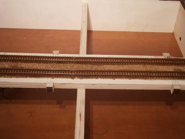

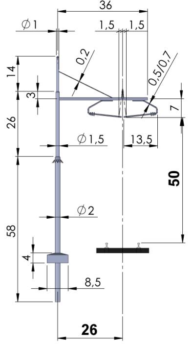

Eccolo mentre realizza le basi che sosterranno i plinti della linea aerea.
Naturalmente ne servono 8 in totale:

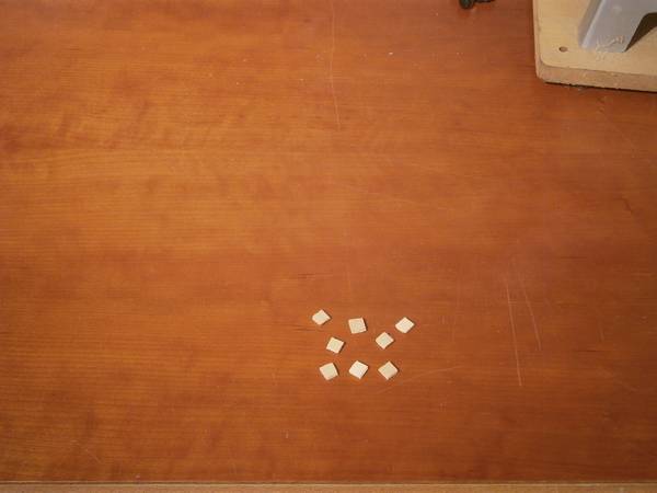

I plinti misurano 4x8,5 mm come da normativo GAS TT.

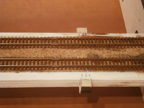

Ed ecco i plinti realizzati in compensato.
Naturalmente dovranno poi superare il "controllo qualità"...
