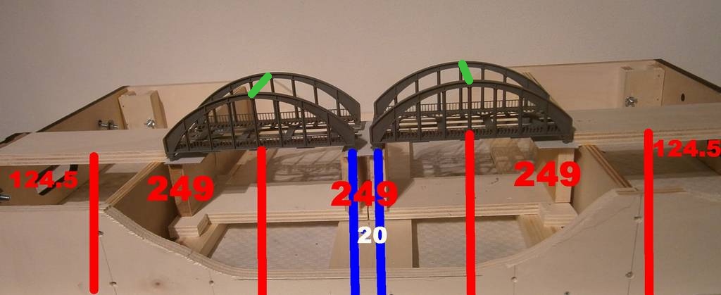

Perfetto direi; le traversine superiori del ponte, che dovrai ricreare di larghezza adeguata, saranno anche il sostegno misurato della catenaria. Quindi 4 pali in meno e due sostegni traversali del ponte a farne le veci.

Intendi una cosa del genere?
143,96 KB

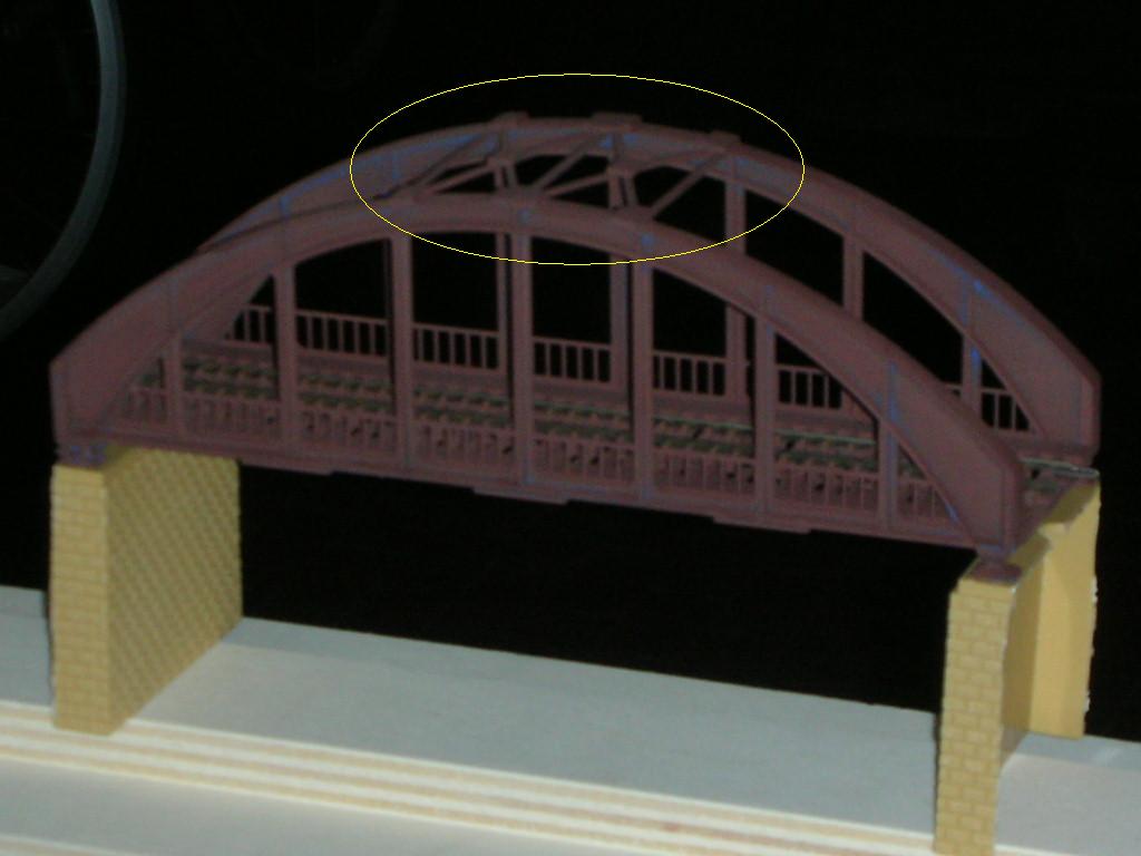

I ponti hanno nella confezione una specie di telaio che unisce le due arcate alla sommità, indicata nell'ovale giallo
58 KB
Dovresti modificarle o rifarle ex-novo con qualche profilato e a quelle fissare una coppia di barrette a forma di U cui fissare la catenaria.
Guarda attentamente, ingrandira, la foto con l'interno del ponte del Po che messo qualche intervento fa; li si vede qualcosa di simile.

#181 Messaggio da liftman »
58 KB
che poi era quello che ho scritto io dal principio, ma nessuno mi ha considerato... [8] :sad: :cool: :cool:

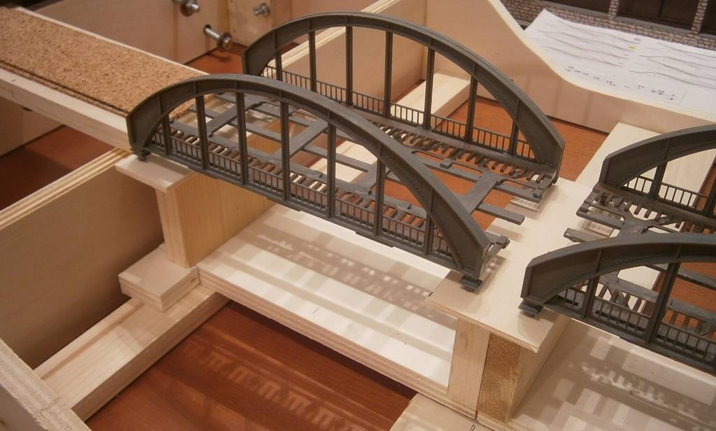

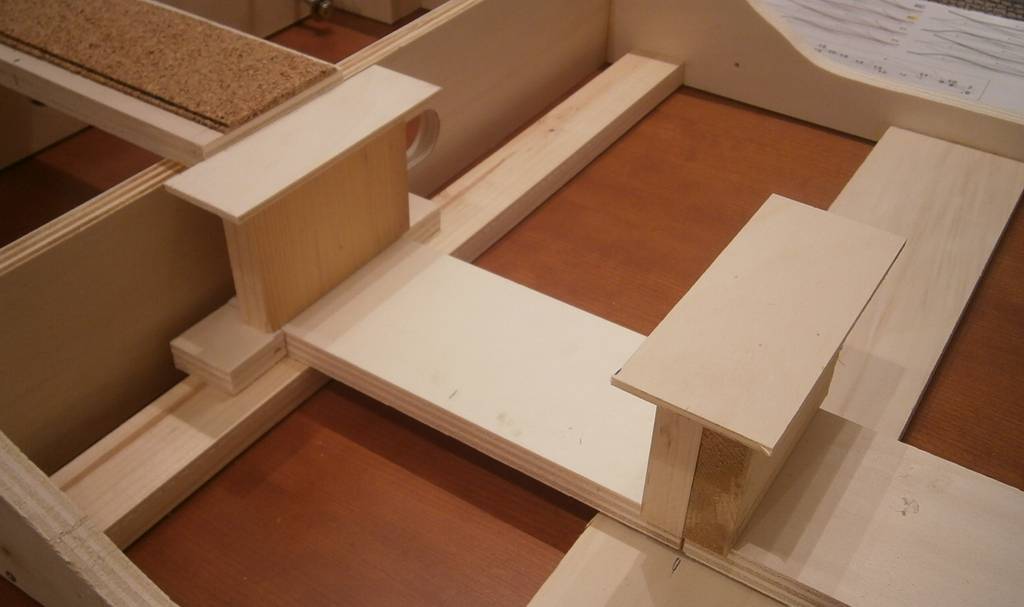

Un velocissimo aggiornamento...
Realizzati i basamenti che sosterranno il ponte.
Le pareti saranno successivamente realizzate in forex.

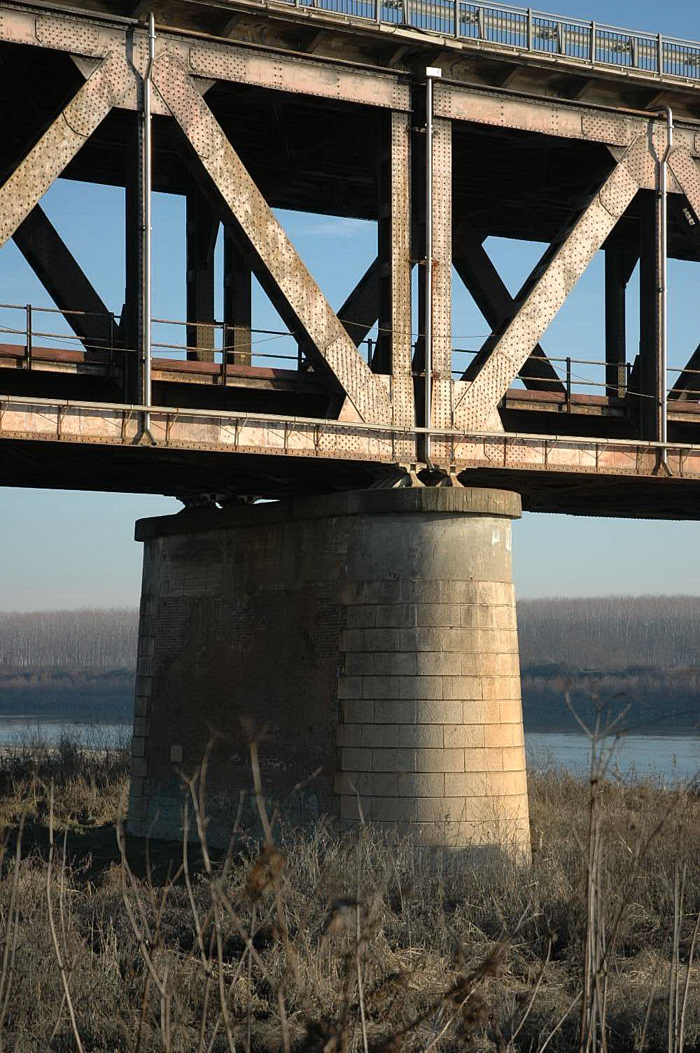

Ti faccio due considerazioni da "contachiodi" che sicuramente avrai già pensto:
- smussa gli angoli dei piloni e dei ripiani alla sommità dei piloni
- prevedi di mettere qualcosa che assomigli ad un supporto tra la travatura metallica e il ripiano in muratura.
Una foto di esempio:
586,26 KB

#188 Messaggio da Andrea »
Grazie Mauro, il supporto è già inserito nello stampo del ponte.
Buona l'idea di smussare gli angoli (anche se magari un po' più complesso per la lavorazione del forex).
Ma smusseresti SOLO quello centrale o tutti e tre?
Se rivesti in forex i piloni lasciali a spigoli e smussa solo un pò gli angoli del ripiano superiore.

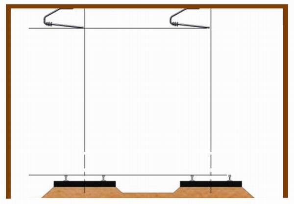

Re: MODULO "Viadotto San Carlo"
#194 Messaggio da marioscd »
allora aspetta a fare un'installazione definitiva. Prova prima ad abbozzare la struttura superiore e poi, con uno spezzone di catenaria, fai degli esperimenti con le due soluzioni. Io sono certo che delle due, la soluzione più elegante e più appagante sarà quella del disassamento dei supporti di catenaria... :wink: vedrai!
Messaggi: 23657
#195 Messaggio da Andrea »
Dovrei passare da una soluzione del genere...
ad una del genere (la parte marrone è il ponte)...
18,01 KB
#196 Messaggio da marioscd »
più o meno... non so se potrai rispettare l'altezza dal piano del ferro applicando direttamente le zampe di ragno alla struttura superiore oppure se dovrai abbassarle un po' costruendoti una specie di supporto a "U" appeso alla struttura sul quale applicare le zampe di ragno. Probabilmente sarà necessario, vedendo così ad occhio...
Messaggi: 23657
#197 Messaggio da Andrea »
marioscd ha scritto:
... non so se potrai rispettare l'altezza dal piano del ferro applicando direttamente le zampe di ragno alla struttura superiore...
Molto probabile, si può anche studiare la possibilità di mettere i raccordi tra le fiancate in modo che il più basso coincida con la catenaria.
Ci devo ragionare, non è semplice... [:I]

Andrea una piccola nota cui sicuramente avrai già pensato: il pilastro centrale non può essere a pianta rettangolare ma deve avere almeno le due teste stondate con, a monte anche il "corno" di deviazione sulla base (quella specie di tronco di piramide che in sostanza dirige il flusso di acqua e detriti a destra o sinistra del pilastro sottraendo parte del carico di acqua al pilastro stesso). ;)
