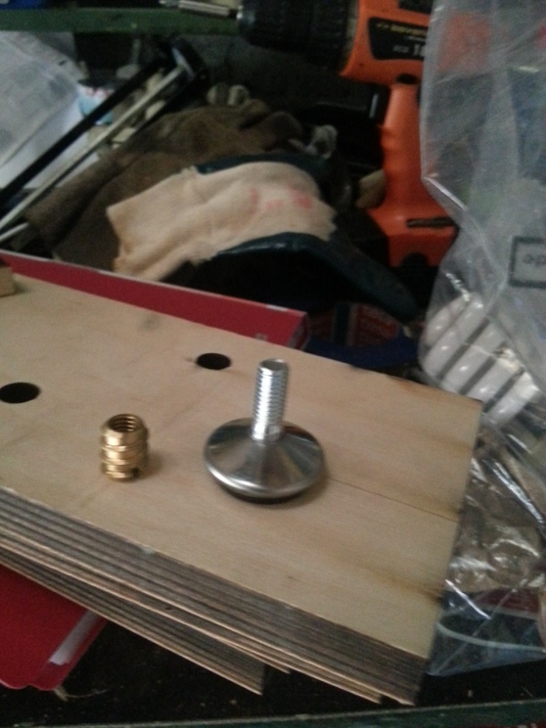

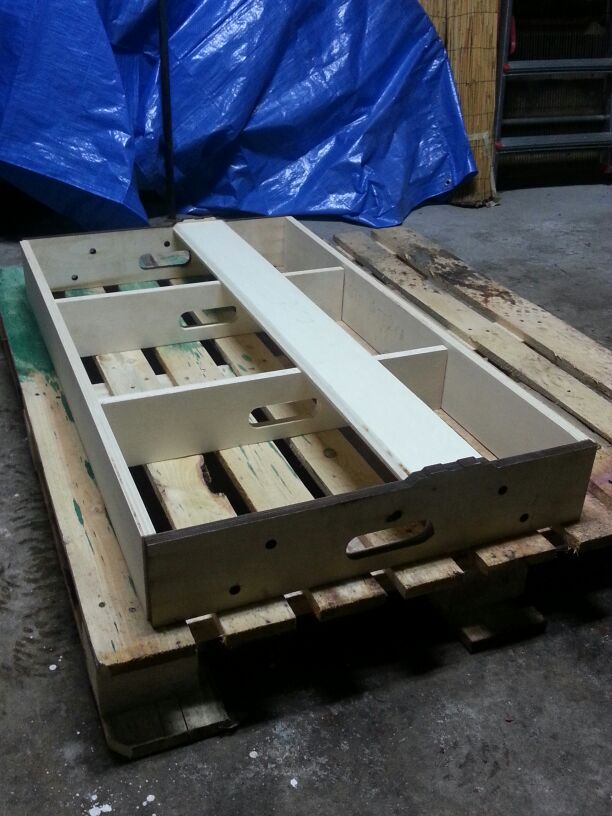

Prime prove di assemblaggio dei moduli.
Ho optato per l'utilizzo delle testate originali anche nella parte fissa per avere piu' robustezza nel trasporto delle stesse, visto che dovranno affrontare un bel viaggio :wink:
80,65 KB
Poi ho trovato questi piedini regolabili, ma hanno 2 cm di filetto , sono pochi o potrebbero andar bene ?
164,73 KB

Ottimo Valerio! I piedini vanno bene così come li hai trovati; per regolazioni maggiori o fissi le gambe senza arrivare a fine corsa o.......le seghi! :wink:

Vai tranquillo Valerio. I piedini regolabili sono gli stesso che ho acquistato io.... Identici!!!
E' sufficiente calcolare bene la lunghezza delle gambe ed eventualmente (come ha detto Mauro), fissarle non in battuta per aumentare l'altezza.

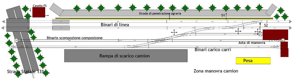

Piccolo aggiornamento con inserimento di una piccola modifica. [:I]
Dopo varie discussioni con gli amici e dopo aver ragionato con Edgardo,
apporto una piccola modifica sostanziale al piano d'ingresso dello scalo merci.
Tale modifica è dovuta al fatto che l'occhio mal digeriva quell'ingresso e regresso allo scalo di una doppia comunicazione, che per'altro era dovuto a fattori elettrici e di corto nel sistema analogico del modulare TT.
Ma alcuni ragionamenti e risposte avute da Edgardo su come gestire il tutto mi hanno portato ad eliminare la doppia comunicazione e a semplificare l'ingresso-regresso portando il tutto ad un solo, si un solo binario, dando cosi ragione ai vari ragionamenti degli amici ed anche i miei e trovando il modo di gestire elettricamente il tutto senza il rischio di creare un corto circuito.
In questo momento con Edgardo siamo ad un avanzato studio del problema e stiamo lavorando alla soluzione migliore per la gestione del tutto.
Per il momento vi avrò rintronato con tutto sto dire e vi presento la versione definitiva della Stazione merci.
Un grazie agli amici che mi hanno spinto a ragionare per lavorare a questa soluzione. :wink:
77,17 KB

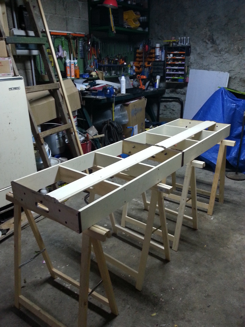

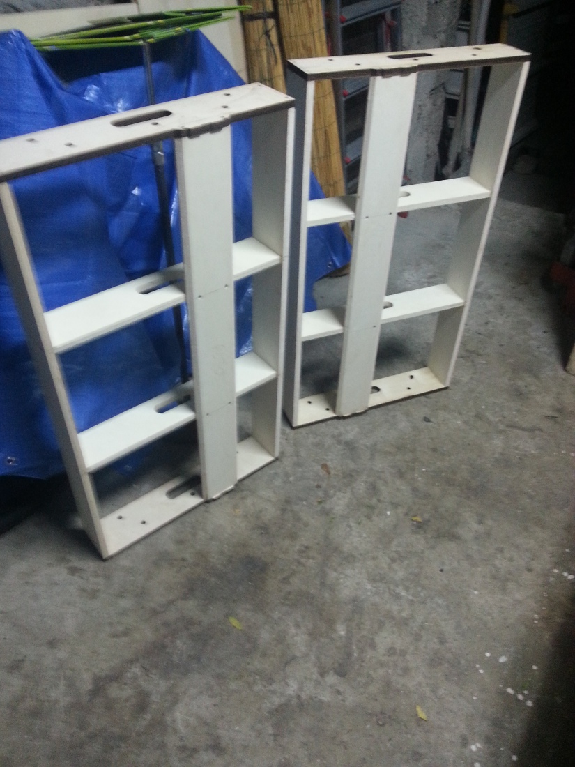

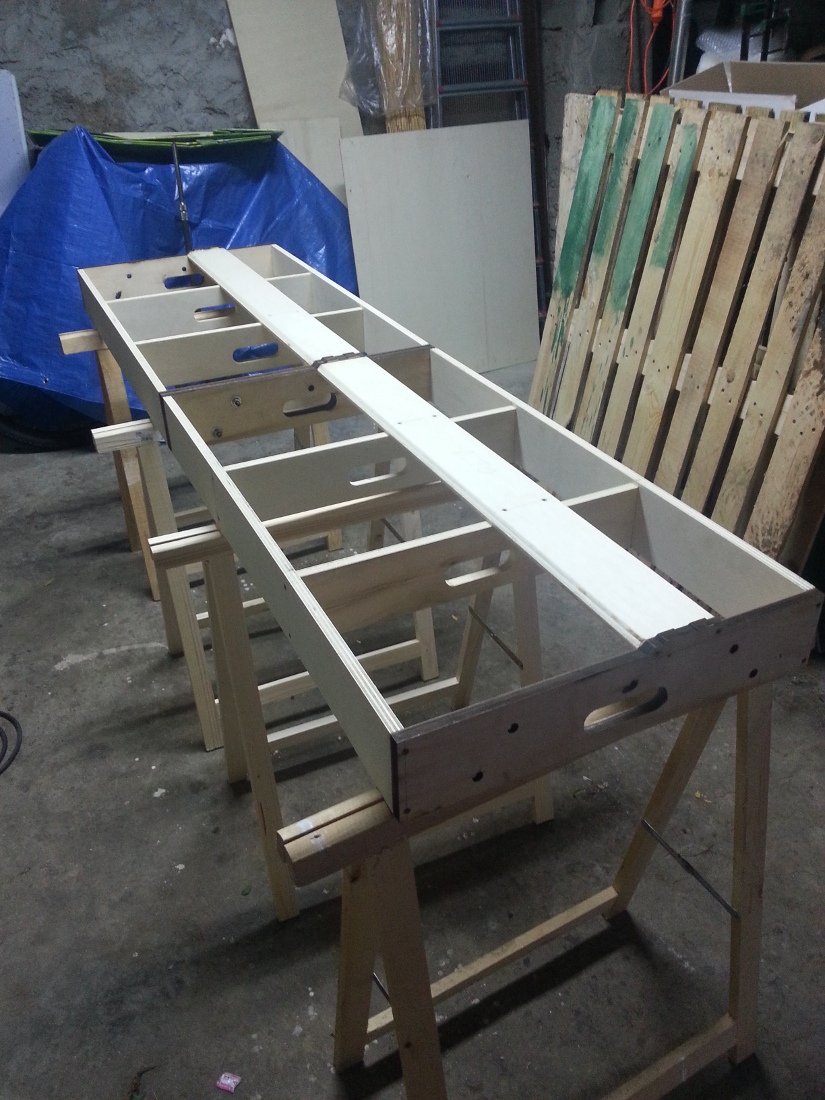

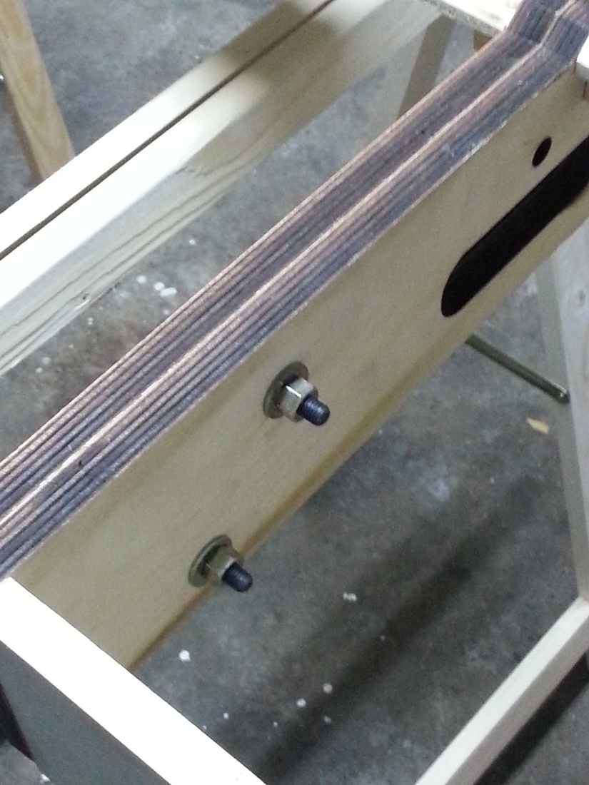

Oggi tra una pausa e l'altra dal turno, ho finito di assemblare i due moduli e ho già iniziato a mettere la prima parte del sughero.
Prossimo passo, le gambe dei moduli :wink:
331,02 KB
372,55 KB
388,24 KB
284,72 KB
420,52 KB

Valerio, credo che il sughero sia troppo largo....scusami, ma poi rischi di avere problemi nel posare la massicciata e i pali della catenaria.
Tieni conto che siamo in scala TT e quindi dovresti stare, come larghezza del primo strato di sughero, entro le sagome della testata.

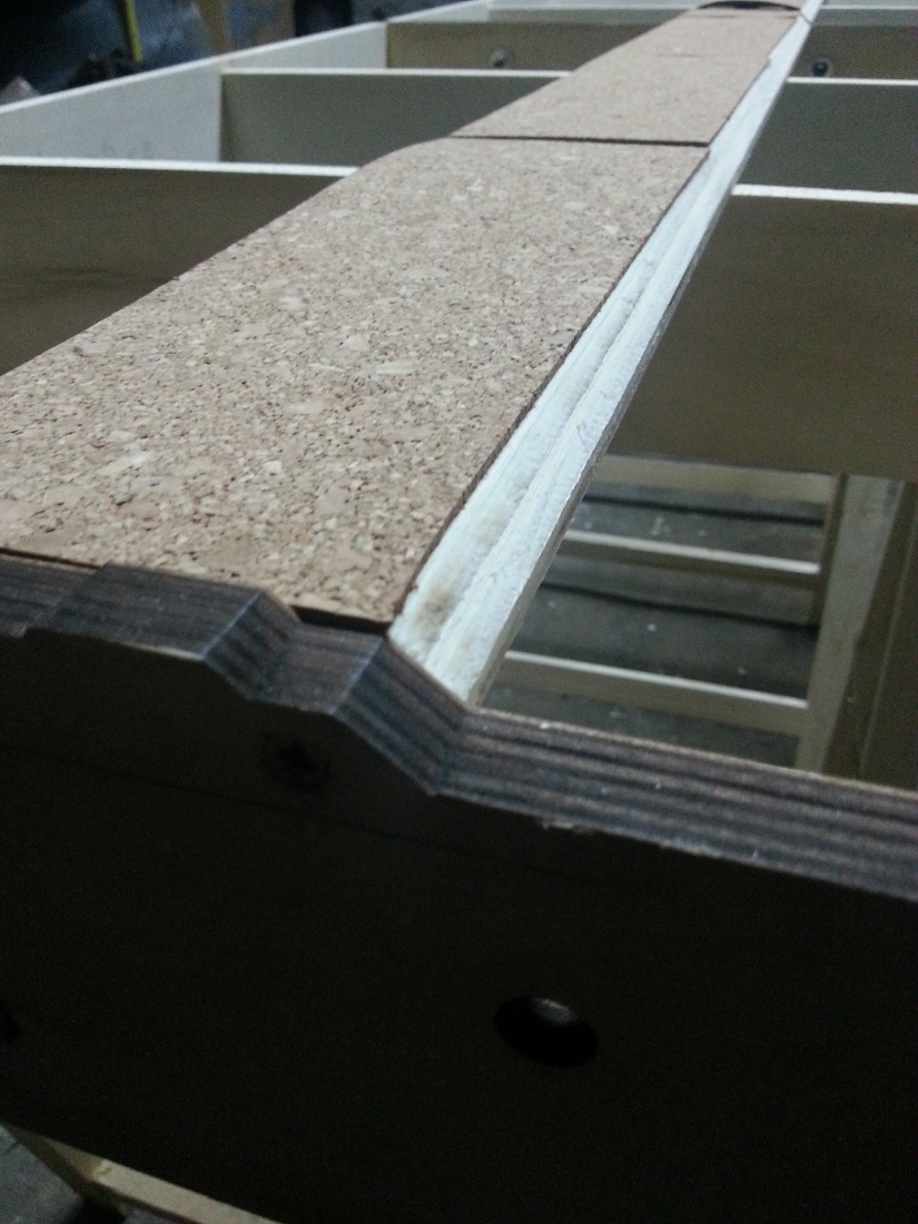

Ora sono in un momento di pausa in studio, poi a casa ti posto qualche foto.
Mauro, non ti scusare... Sono qui ad imparare e fare domande... è giusto se mi riprendi :wink:
Aspetto tue foto, nel frattempo ne ho fatta una in cui si dovrebbe vedere dove arriva la prima striscia di sughero da 2 mm .
Se la devo accorciare no problem [:I]
320,35 KB

Messaggi: 5643
Re: MODULO (doppio) "Stazione Campeda"
#146 Messaggio da Riccardo »
caspita Valerio, stai "galoppando" ... !!! :grin: :grin: :grin:
Quoto pure io le osservazioni di Mauro, se riesci a seguire il profilo della testata anche per il sughero, vai sul sicuro per la successiva posa del ballast :wink: :wink:

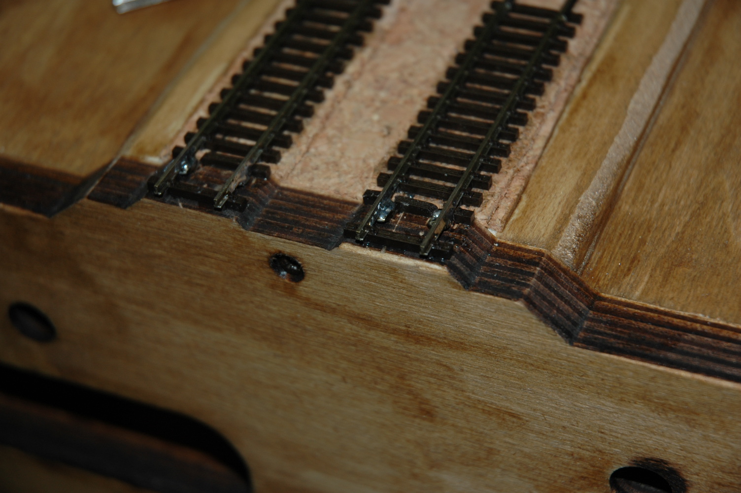

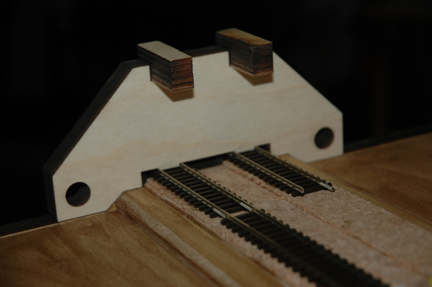

Valerio, siamo qui tutti per imparare da tutti. In questo caso ho avuto la fortuna di fare le cose prima di te e tocca a me darti qualche indicazione.
Spero che le foto siano eloquenti più di ogni discorso
405,33 KB
423,69 KB
In sostanza, striscia unica di sughero da 2 mm alla base e poi due strisce in corrispondenza dei binari. Come profilo tieni come riferimento la forma della massicciata delle testate.
