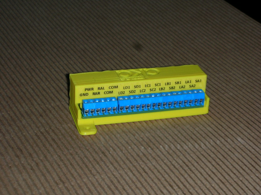

Messaggi: 6550
Re: Nuovo motore per deviatoi
#16 Messaggio da Docdelburg »
giulio barberini ha scritto:
@centu
Con l'apposito connettore 41009 è possibile collegare led e pulsanti generici, eventualmente da disporre su sinottico
Questo è il lato cui connettere fino a 4 servomotori.
L'altro lato del connettore è qui fotografato e presenta una comoda fila di morsetti per facili connessioni elettriche.
176,1 KB
In sequenza GND e PWR per l'alimentazione dei servomotori e RAL e RAR per collegare i due poli del bus di alimentazione in digitale.
Per l'uso in analogico si ignorano RAR e RAL e si considerano le due porte COM come poli comuni per comandare i servomotori e relativi led.
Sempre per l'uso in analogico basta collegare due pulsanti NA per ogni motore rispettivamente a COM da un lato e alle uscite SX1 e SX2 (dove X sta per una delle quattro lettere relative al motore che si intende comandare).
Le uscite LX1 e LX2, collegate al polo COM libero, se non erro, dovrebbero permettere l'accensione di un led sul sinottico in relazione alla posizione del deviatoio.
giulio barberini
Messaggi: 408
Nome: giulio
Regione: Umbria
Città: magione
#17 Messaggio da giulio barberini »
per l'uso in analogico si ignorano le porte RAL e RAR se il cuore non deve essere polarizzato. Al contrario l'alimentazione dei binari deve essere collegata per permettere la polarizzazione sia in digitale che in analogico
