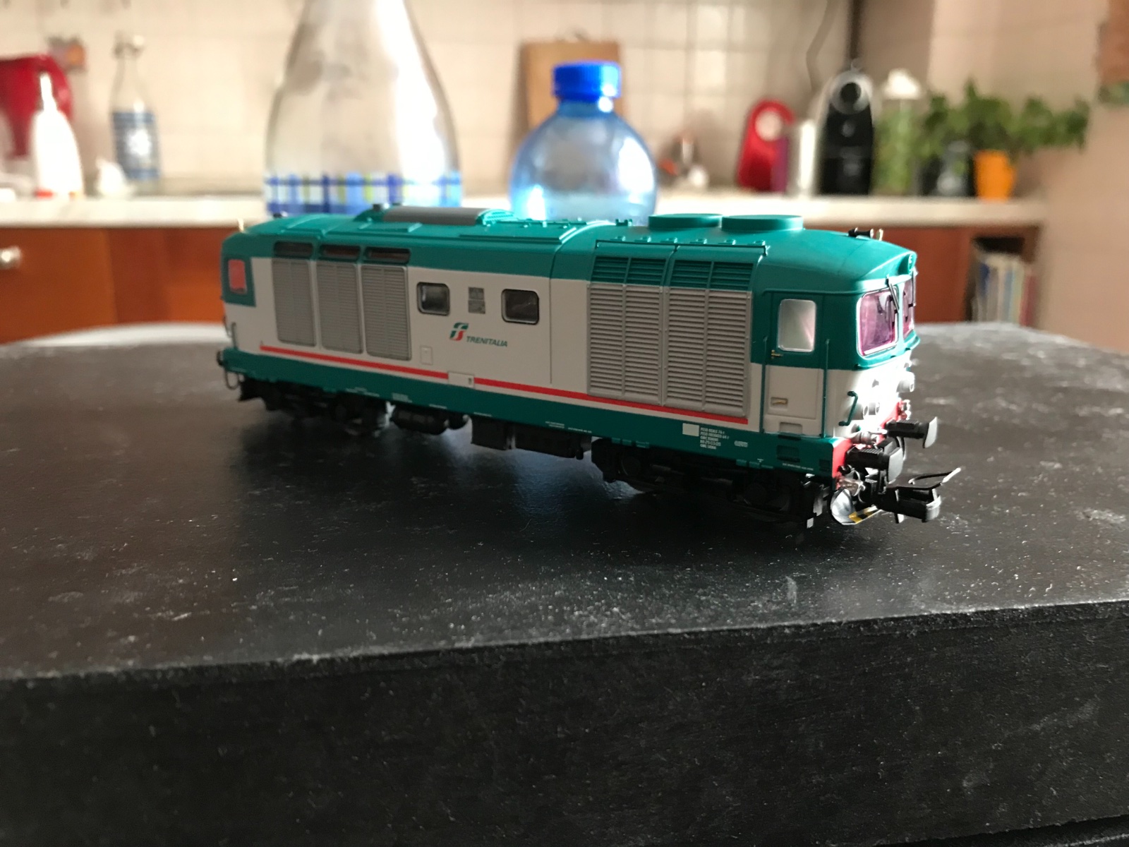

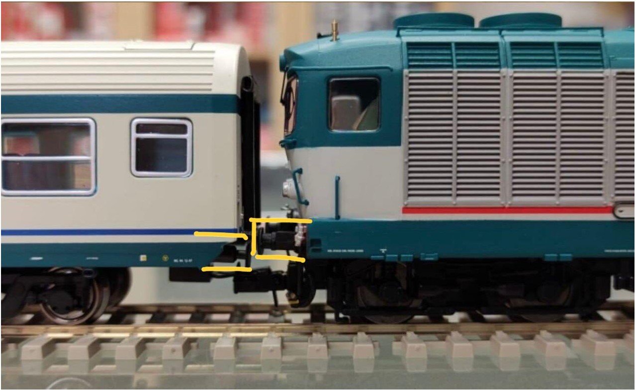

Recentemente Lima sta consegnando nei negozi la nuova D.445 , in tre versioni , crema, XMPR e castano isabella, un modello che mi interesserebbe parecchio, anche perchè sembra ben realizzata complessivamente, ma ho ricevuto un avviso per un brutto errore, molto strano dato che è il modello più famoso , prodotto in migliaia di esemplari, da sempre..ebbene risulta ben evidente con la cassa più alta , i respingenti infatti lo confermano... [109] ...Non so e se Lima rimedierà, certo è che la sostituzione eventuale delle casse è un bel guaio per tre versioni !! Peccato !!

La D445 LIMA, nella versione cinese con motore cardanico, ha sempre avuto gli stessi difetti: cassa più alta e respingenti più distanziati). Questo perché è sempre lo stesso modello acconciato in modo diverso e ovviamente con prezzi diversi. Comunque è un modello molto bello, gradevole. La meccanica è molto delicata e vulnerabile!!

Innanzitutto le versioni sono: verde/isabella (origine), MDVC e XMPR.
Che queste diesel siano leggermente alte lo si sa dalle origini, dato che sono nate più di 30 anni fa come LIMA, assorbita poi da Rivarossi e poi da Hornby.
Certo, nel rifacimento avrebbero potuto correggere questo difetto (si parla di 1,5mm), ma evidentemente non l'hanno preso in considerazione.

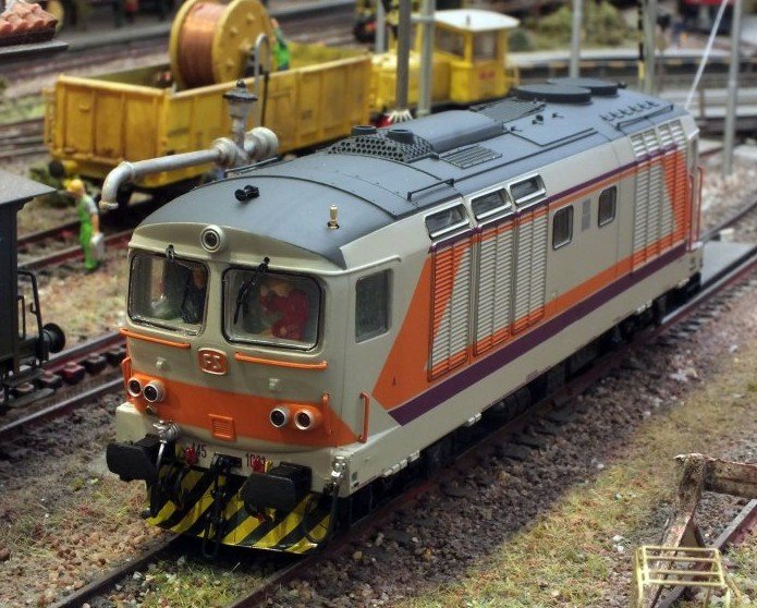

Qui la si può vedere a confronto con la Os.Kar (a sx) e poi in una foto di Riccardo Alberoni entrambe prese da un altro forum.
A me piace e la prenderò, considerando che gli 1,5mm, facendola girare sul plastico, non si vedono proprio e poi considerando anche il costo (poco più di una carrozza L.S. Models).

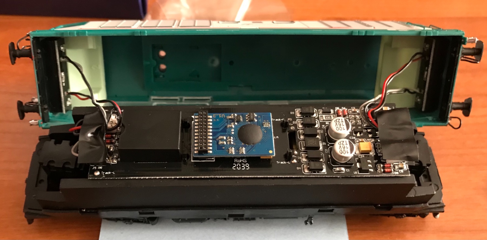

Ho preso la XMPR.
Si ci sono i vetri di ricambio inclusi.
Domani se ho tempo installo il decoder.

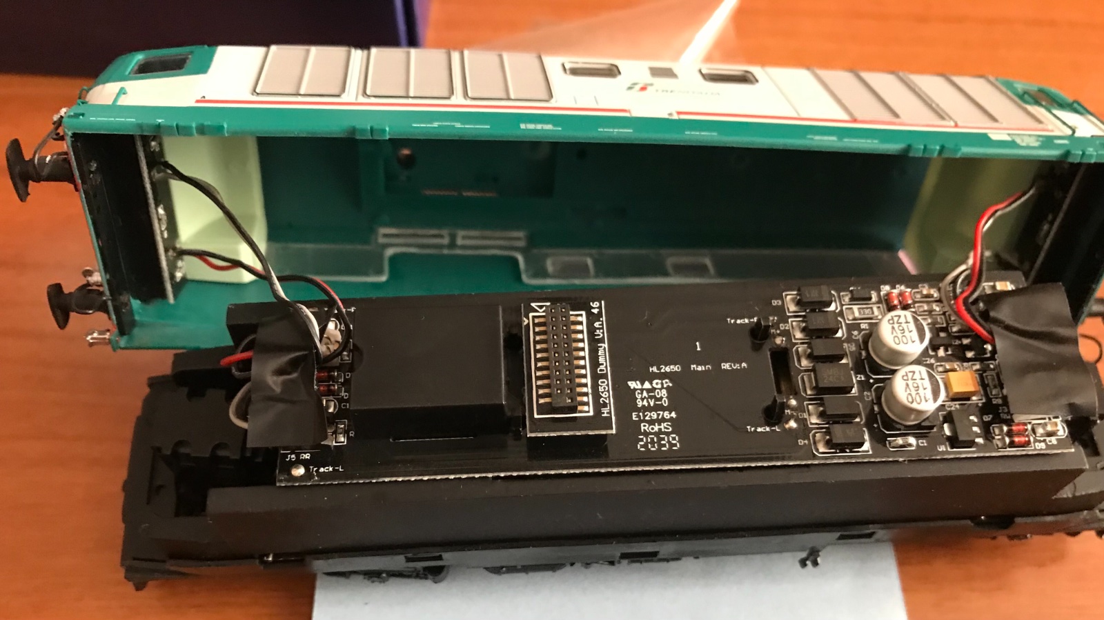

fai alcune foto del pcb e se sostituisci i vetri una descrizione di come fare.

#17 Messaggio da Senialas »
Sulla pcb, davanti al connettore maschio 21MTC c'è lo spazio per il diffusore sonoro rettangolare. C'è anche già una specie di cassettina in plastica nera credo con pretese di cassa sonora, ma per una effettiva efficienza serve sigillarla attorno all'altoparlante.
E' un po' deludente l'intensità delle luci e soprattutto quella del 3° faro, che si accende insieme alle luci di marcia. Avrei preferito regolarla tramite il decoder.
Secondo me l'ingombro del decoder non ha nulla a che fare con l'altezza della cassa.
Roberto M.

#18 Messaggio da Senialas »
Ecco una foto del pcb
Roberto M.

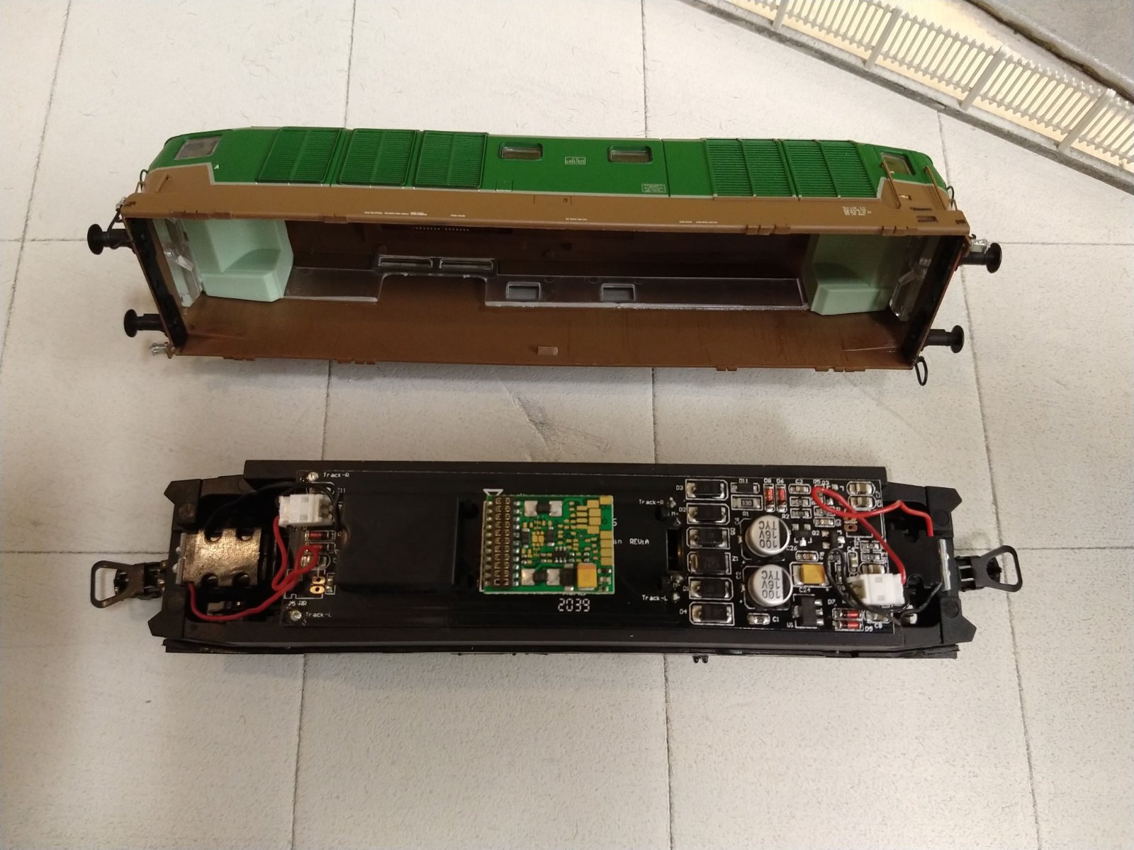

#19 Messaggio da MrPatato76 »
Ecco la mia…
Contrariamente a quanto scritto nelle istruzioni, la cassa si sfila senza togliere i respingimenti.
L’ho provata brevemente con un decoder da battaglia…non si accendevano le luci rosse.
Provata in analogico invece vanno.
Più avanti prenderò un buon decoder, magari sound.

#20 Messaggio da sal727 »
vedo che sul pcb di entrambe versioni c'è scritto HL2650 che è la versione verde isabella, utilizzeranno lo stesso pcb, in questa con i singoli fari, se è vero come ho letto in altro forum non si attivano le luci rosse, però mi sembra alquanto strano, per l'accensione delle luci rosse in digitale ci dovrebbe essere la funzione F8 da attivare, almeno nella mia E645 Rivarossi con decoder Esu locksound V.5 è così

#21 Messaggio da Senialas »
Salvatore, dato che le versioni hanno lo stesso telaio, ha senso avere un solo pcb (cioè un solo P/N) con poi la parte 2 o 4 fari gestita in prossimità dei fari (ad esempio con un diverso pcb per le luci o con una guida ottica ad hoc).
L'accensione delle luci rosse è poi legata ai collegamenti predisposti sul pcb, che a loro volta collegano le uscite del decoder (purtroppo in questo caso un 21MTC che ne ha solo 4) con i led delle luci.
L'attivazione con F8 è frutto della configurazione hw + sw, dato che poi è anche possibile assegnare una qualsiasi uscita (con le opportune CVs) alla funzione che si preferisce.

#22 Messaggio da GiuliXXX »
Rispetto alla hobby line è cambiata cassa e sottocassa.
Hanno cambiato il PCB per mettere il connettore per decoder.
I carrelli sono gli stessi e mi pare che anche la meccanica sia la solita...
Non aspettatevi miracoli...
Come ha già detto qualcuno in precedenza, non togliete i respingenti per aprirla, potreste far danni.
