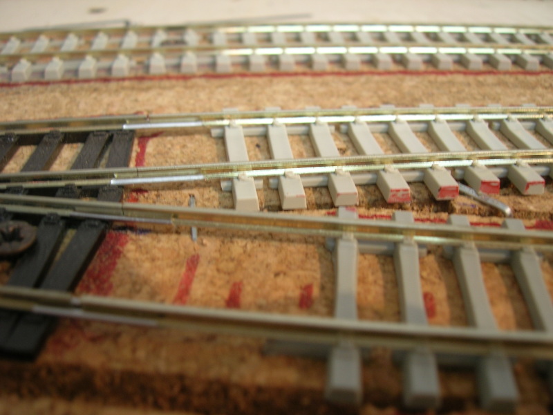

Vi lascio con qualche immagine dei binari citati, alcune tratte dalla rete.

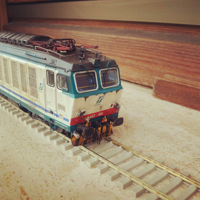

Peco 75 (con la mia tigre).
504,16 KB

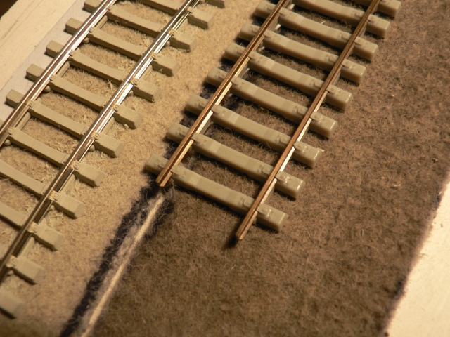

roco 83 (in primo piano) vs peco 75
123,38 KB
roco 83 (a sx) vs tillig 83 (a dx)

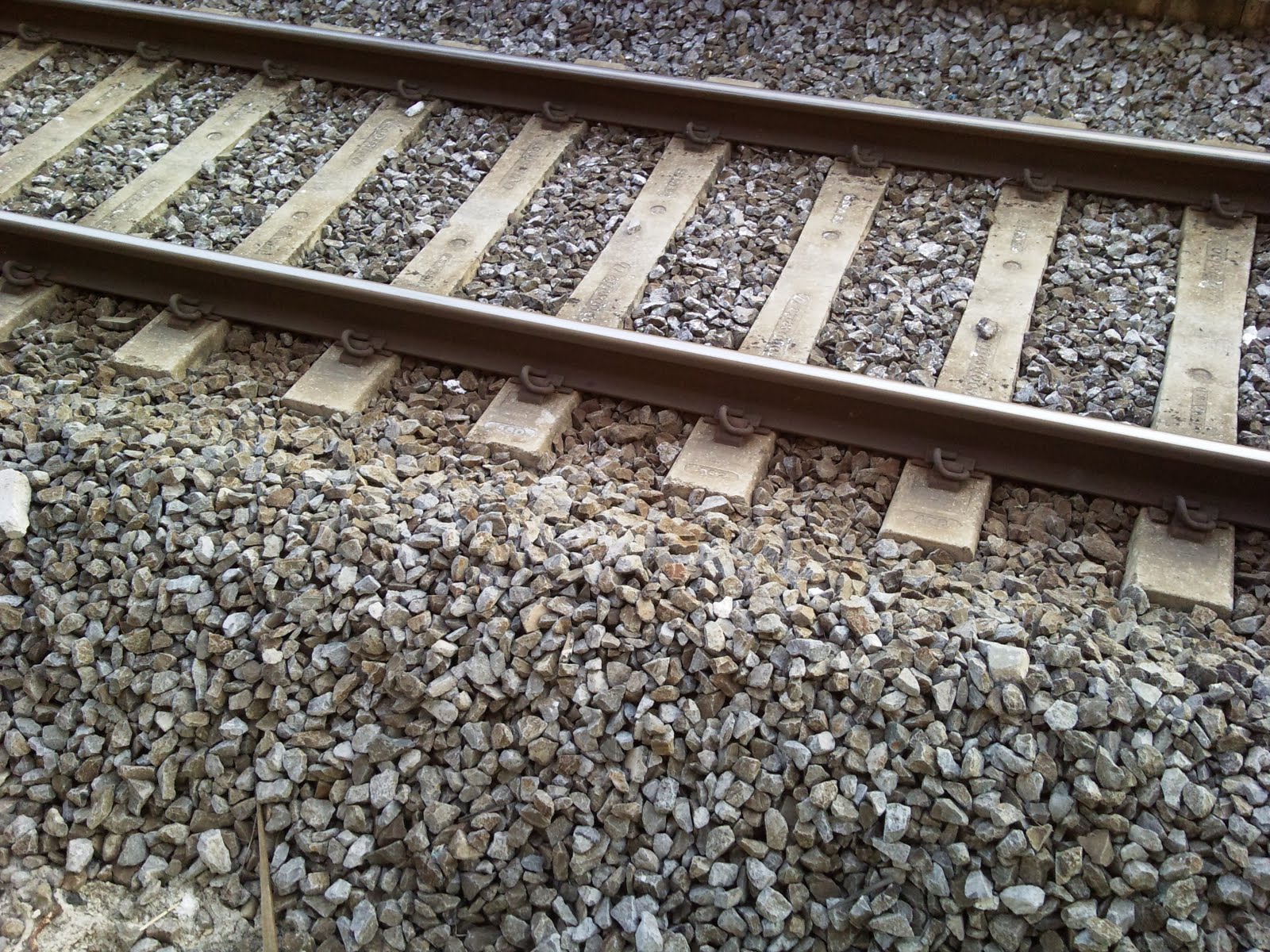

Traversine italiane vere (con giunzione Pandrol).
476,62 KB

- Recensione molto utile , Grazie Gianfranco ....inoltre, complimenti vivissimi anche per la splendida rielaborazione della E 652 e pubblicata anche sulla rivista " I TRENI " di questo mese
:cool: :cool:
:cool: :cool:
Grazie Andrea....anche per i complimenti alla tigre. Tra qualche tempo pubblicherò qui l'intero servizio fotografico....penso ne valga la pena buttarci un occhio ehehe... :wink:

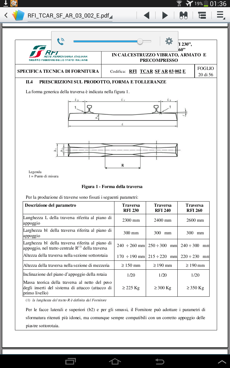

Ciao a tutti, ho fatto le misure delle distanze traverse.
Dunque, premesso che le traverse in cemento italiane hanno distanza da 60 a 80 cm (by wikipedia), in scala dovrebbero andare tra 6,98mm a 9,19mm.
Tillig è 4,5 mm
Roco è 5 mm
Peco è 4,2 mm
Dunque, nessuna delle tre tipologie è vicina al reale. Al mio parere la soluzione sarebbe semplice: basta tagliare i blocchi e allontanarli. Non so quanta pazienza ci voglia però per farlo.
Larghezza base inferiore al vero della traversa è 300 mm, in scala è 3,44 mm.
Tillig 2,36 mm
Roco 2,84 mm
Peco 3,16 mm
Larghezza base superiore al vero va da 230 (come base inferiore) a 230 mm.
Lunghezza al vero della traversa va dai 2300 mm ai 2600 mm, in scala è da 26,73 mm a 29,88 mm.
Tillig: 27,8mm
Roco: 30mm
Peco: 29,5mm
Come vedete ogni binario ha pro e contro....
133,73 KB
