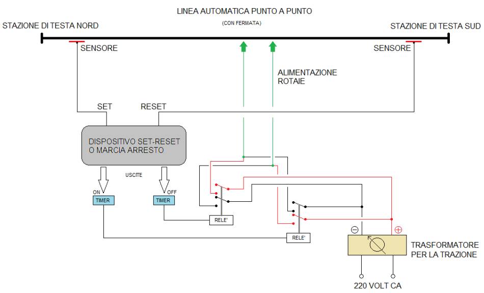

Qual'è lo schema per invertire la polarità in un tracciato punto a punto?

esatto, vorrei rendere automatico il movimento avanti_indietro; mastico poco l'inglese tecnico e le istruzioni del sito mi sembrano molto complicate; pensavo fosse più semplice.

Ed ecco pronta la guida (by Edgardo Rosatti) a tempo di record!
Aspetto la sua "benedizione" per pubblicarla nel sito.
Intanto a è disposizione per gli amici del forum. :wink:
https://www.scalatt.it/guida_punto_a_punto.htm

<div align="center" id="quote2"><table class="quote"><tr><td class="quotetd"></td></tr><tr><td class="quotetd2"><span class="quotetext">Messaggio di <font color="red">claudioredaelli</font id="red">
Qual'è lo schema per invertire la polarità in un tracciato punto a punto?[/quote]
Ora è on-line (grazie Edgardo).
Poi Claudio facci sapere se l'hai trovata utile.

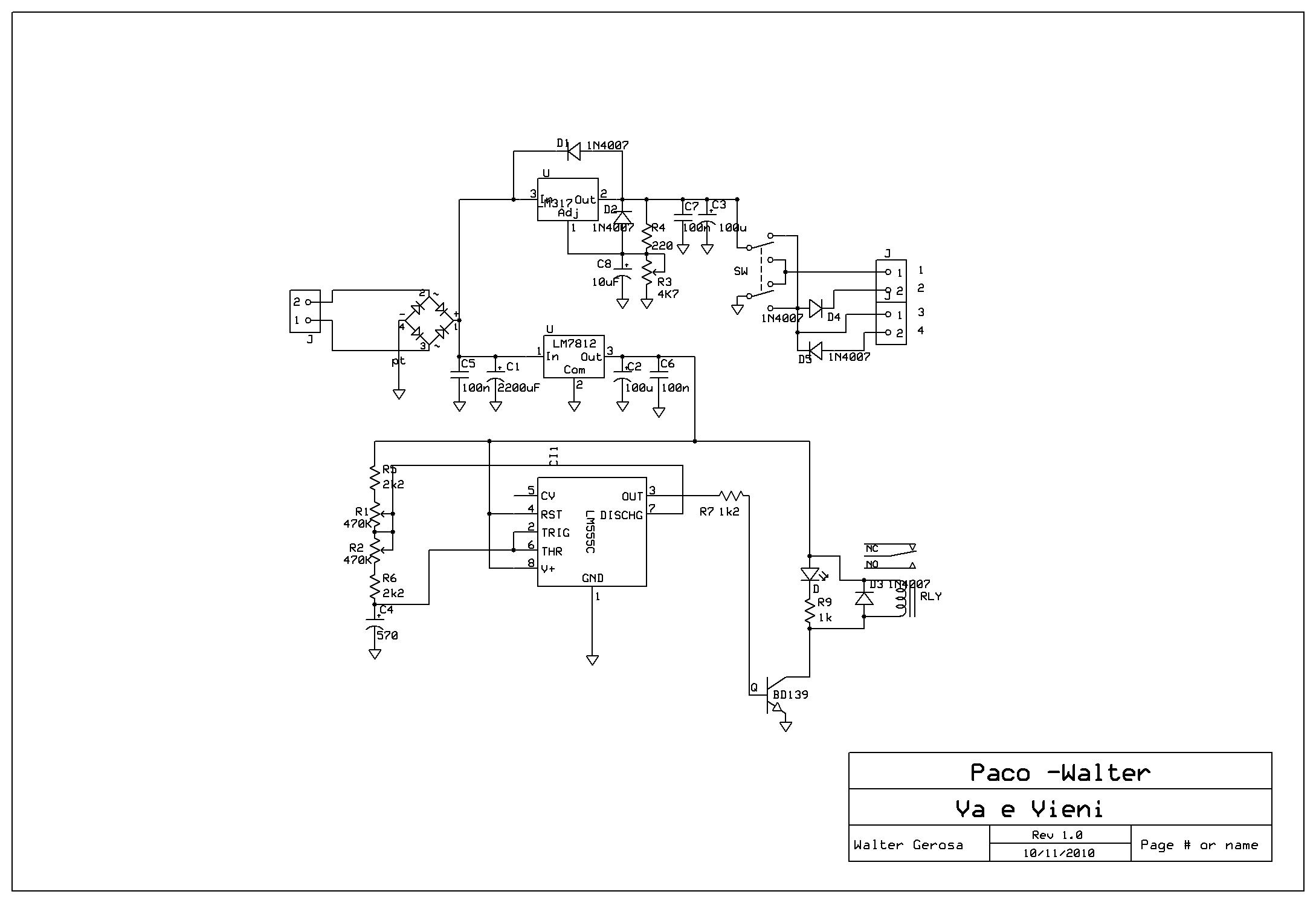

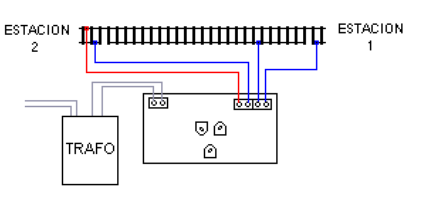

Vorrei aggiungere a questi schemi anche quello di Paco:
ida_vuelta.pdf (227,78 KB)
4,98 KB
Il sito lo conoscete.
Io l'ho costruito, prepara il cs (circuito stampato), fora, salda, prova e l'integrato LM317 scalda come il sole...!!!!
Urca imbufalito :cool: cerco in rete schemi con questo integrato regolatore di tensione, prepara lo schema, il cs, fora, salda e ancora il circuito integrato va a fuoco!!!
Mi sono detto " lascia perdere non sei più capace di fare un cs". :cool:
Smonto a uno a uno i componenti e alla fine il relè nuovo era in corto!!!
Morale: provare sempre prima quei maledetti componenti elettronici
Concludendo lo schema di Paco dovrebbe funzionare, ma vi posto anche il mio circuito che sicuramente funziona.
Questi sono i programmi che utilizziamo al Club, del tutto gratuiti, per disegnare gli schemi, ExpressSCH e i cs, ExpressPCB:
http://www.expresspcb.com/ExpressPCBHtm/HowWorks.htm
Schema:
157,41 KB
Il sito non mi permette di caricare i file dello schema e del cs con le estenzioni di questi programmi, se qualcuno fosse interessato li posso inviare per email.
Ciao Walter

Ciao Walter. Gli schemi di Paco sono sempre stati utili. Una sola domanda. Non è riportato nello schema. ma a quanto dev'essere tarata la tensione di "Adjust" del Lm317?
Solo per chiarezza per chi lo vorrà costruire... :wink:
Digtrain
Messaggi: 1621
Nome: Walter
Città: Casarile
Re: Schema per movimento punto a punto
#24 Messaggio da Digtrain »
Ciao Roy,
il trimmer R3 lo regoli in modo che il treno analogico vada alla velocità desiderata, è una regolazione fatta ad occhio. Nel mio circuito i trimmer li ho sostituiti con potenziometri ed aggiusto la velocità più agevolmente.
Gli altri due R1 ed R2 regolano il tempo totale e il ciclo 50/50 oppure 60/40 in modo che la loko rimanga di più in una stazione.
Spero di essermi spiegato.
ciao Walter :wink:

Chiaro come il sole :cool:
Ho visto che R3 è appunto la taratura di "adjust" dell'integrato, Con la quale si regola la tensione d'uscita. E' solo per chiarezza.
