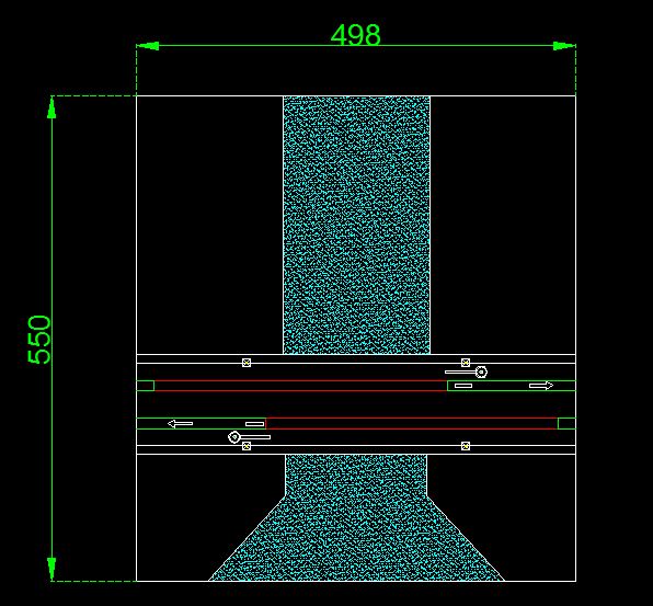

Layout tipo 1 - lunghezza 550 mm (un po' eccessiva). Primi due pali catenaria a 124,5 da testata come da norma e campata centrale fuori standard da 301 mm (quindi da autocostruire)

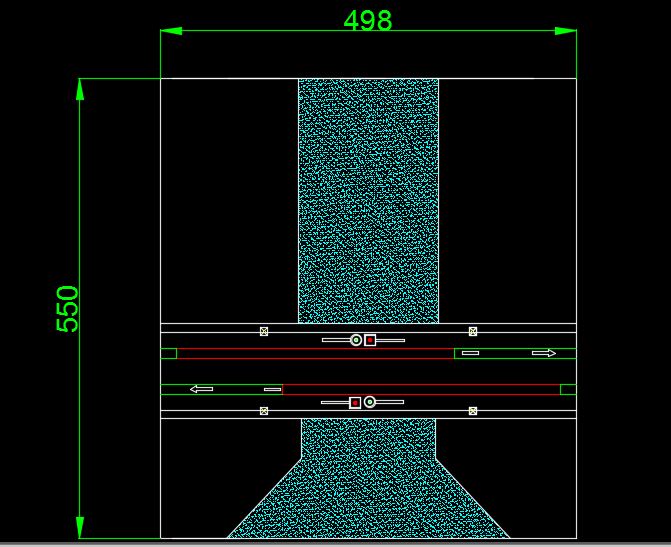

Layout tipo 2 - lunghezza 498 mm (già meglio). Primi due pali catenaria a 124,5 mm da testata, come da norma e lunghezza campata centrale standard da 249 mm.
69,32 KB
Non badate alla collocazione dei segnali, che per ora ho messo li solo per verificare alcune cosette, ma si tratta di aspetti di cui è troppo presto per parlare.

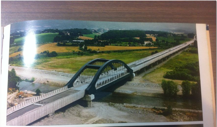

Idea 1, ferrovia ad alta velocità che scavalca su di un viadotto la sottostante ferrovia tradizionale "Linea Lenta" (ovvero la ferrovia del modulare)
83,02 KB
La ferrovia ad alta velocità, ovviamente, è finta e sta sul viadotto verde. Sotto, al posto del fiume, c'è la linea a doppio binario del modulare.

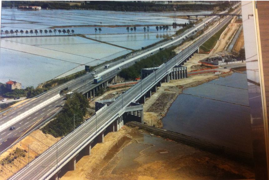

Altro caso simile, qui c'è proprio la ferrovia (ma a trazione termica e singolo binario)
100,53 KB

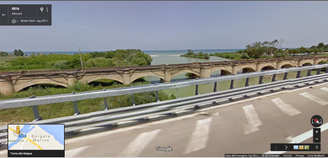

Foce di fiume, ovvero linea ferroviaria su ponte e sotto fiume che sfocia in mare. Ambiente circostante non urbanizzato
154,21 KB
136,69 KB

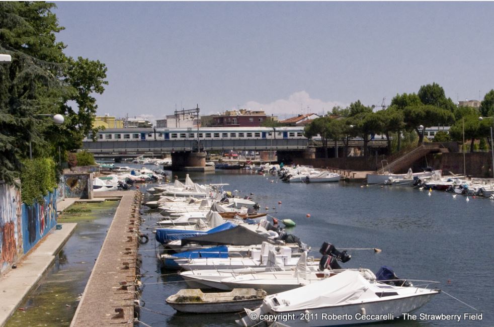

Altra ipotesi canale portuale
181,8 KB
In questo caso, il modulo, lo costruirei con una ambientazione simile a quella in foto ma in modo da potersi accoppiare col modulo "Riviera di Ponente" costituendone una naturale estensione, o da potersi usare isolato con tutti gli altri moduli.

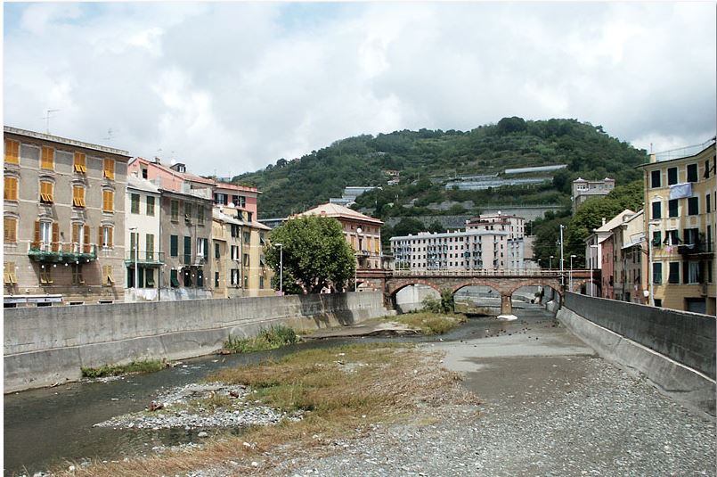

Altra variante canale portuale
121,51 KB
111,19 KB

Credo che l'ambientazione più adatta sarebbe quella della foce fiume Sangro, ultima foto del primo post. Questa permette di limitare le altezze (a differenza del ponte ferrovia AV) e sfruttare anche lo spazio che si crea sotto il piano dei binari del modulo. Così facendo, forse, si riesce a fare state il modulo in una cassa alta 25 cm.

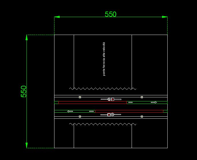

Per il layout, il modulo sarà un modulo con blocco elettrico.
74,42 KB

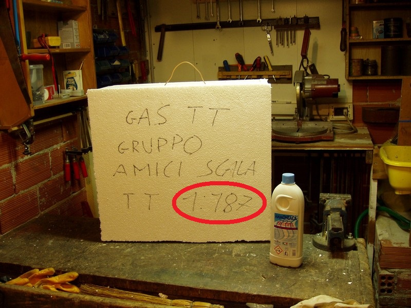

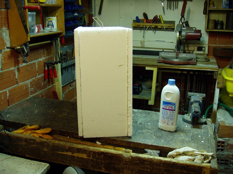

Ecco il prototipo che ho realizzato per valutare gli ingombri (bottiglia di ammoniaca da 1L come riferimento, al posto della matita :cool: )
150,05 KB
148,39 KB
134,73 KB

L'idea va benissimo e l'ambientazione pure. Anche i prototipi sono molto chiari.
Il lab invece mi sembra un po' tipo "bettola", ma meglio del mio sicuramente :wink:
Scherzi a parte fai coincidere i sezionamenti con le testate, così avrai più spazio utile per l'arresto dei treni.
Su questo possiamo giocare, visto che il modulo sarà di soli 50 cm (498mm).

domandona.... vedendo il peso specifico: 650 kg/m3 siamo tra i 6 e 7 etti per testata :wink:
183,44 KB
Messaggi: 11266
Re: Modulo "Modulo Corto"
#19 Messaggio da Fabrizio »
Ed, per i sezionamenti ci voglio pensare. A Malpensa guarderò un po la situazione pratica. So che le rotaie di moduli adiacenti non dovrebbero mai toccarsi e le testate vanno realizzate con cura e io farò attenzione a farlo. Ma poi intervengono tanti fattori, dilatazioni di binari e legno, movimentazioni e varie. Nello stesso mio modulo ho notato che alcune giunzioni fra i binari si sono allargate, poi ritirate nuovamente... Se avessi limato la rotaia in testa e magari il modulo adiacente al mio fosse stato scarso, magari ora il gap sarebbe troppo grosso. Mettendo quel pezzettino di rotaia prima del sezionamento, qualora inavvertitamente dovesse avvenire un contatto (anche temporaneo), non succederebbe nulla. Diciamo che una soluzione simile non dovrebbe aggiungere problemi e sarebbe da considerare una sicurezza in più. Qualche problema potrebbe nascere dalla alimentazione di quello spezzone. In 30 mm vanno saldati due fili (uno di alimentazione a l'altro di sicurezza). Infatti adotterò la stessa tecnica che ho usato sul precedente modulo. Ad ogni spezzone di rotaia, in ogni caso, sono saldati due fili di alimentazione. Questo per sicurezza contro eventuali difetti e falsi contatti. Per lo spazio di arresto del treno, quello che ho previsto, è quello standard finora usato. La lunghezza è quella di due spezzoni dritti standard.
Riccardo, se guardi bene oltre alla scala c'è pure un altra cosa sbagliata :cool:
La scritta è la prima cosa che ho notato...
Per fortuna siamo un gruppo di AMICI , altrimenti ti avrei già fatto radiare!
Scherzi a parte un altro modulo di blocco ci farà assai comodo. :grin:
P.S.: ora abbiamo anche la beTTola GAS TT.
SteaMarco
