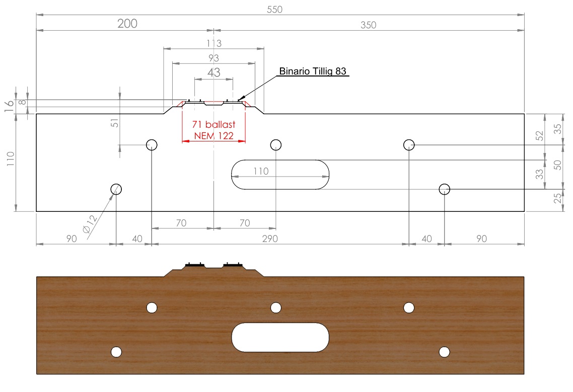

rbk250 ha scritto:
bravo Giuseppe,
vedo che sei partito con due modili, :cool: ovviamente per la complessità del deposito locomotive.
La testata è definita:
102,52 KB
Scusa Riccardo, avevo guardato di sfuggita questo post, riguardandolo bene, non coincide con quello stabilito e che hai messo nel fascicolo delle norme del GASTT cioè questo:
90,77 KB
Mi sembra che tutte le misure siano diverse.

Cia Giuseppe,
con il dopo Novegro abbiamo cercato delle offerte per un eventuale taglio testate e di conseguenza anche il profilo testata si è corretto per ottenere un disegno con le centrature dei binari, si risale a circa questo post:http://www.scalatt.it/forum/topic.asp?w ... Y_ID=22370

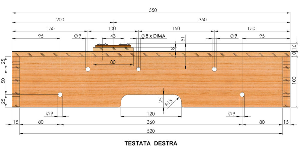

rbk250 ha scritto:
ecco Giuseppe, il profilo (.... :cool: ....)
154,94 KB
si può notare in rosso il profilo ballast.
ho aggiunto anche il foro a 70mm. dall'interasse 200mm. (questo servirà, con il suo simmetrico, per la dima centratura binari)
facciamogli fare un bel giro di pareri e poi lo certifichiamo ! :wink:
Io procederei :grin: .
comunque Giuseppe anch'io in cantina ho una montagna di pannelli "bacati"
:cool: :cool: :cool: :cool: :cool: :cool: :cool: :cool: :cool: :cool: :cool: :cool: :cool:
A parte gli scherzi, il profilo precedente (da cui hai fatto le testate) e l'attuale sono UGUALI per quanto riguarda la posizione binari e altezze totali pannello. L'unica differenza è nella posizione della maniglia (non rilevante) e dei fori di accoppiamento (per questo non penso sia un problema :wink: spostarli ... ) :cool:
Non ricordavo questo post, avevo cercato in pannelli pensando che eventuali modifiche le avrei trovate lì.
Comunque, come ho detto, non é un problema, però le differenze non sono solo nei fori, ma anche nella larghezza della parte rialzata.
Comunque é facile adeguarli :grin:

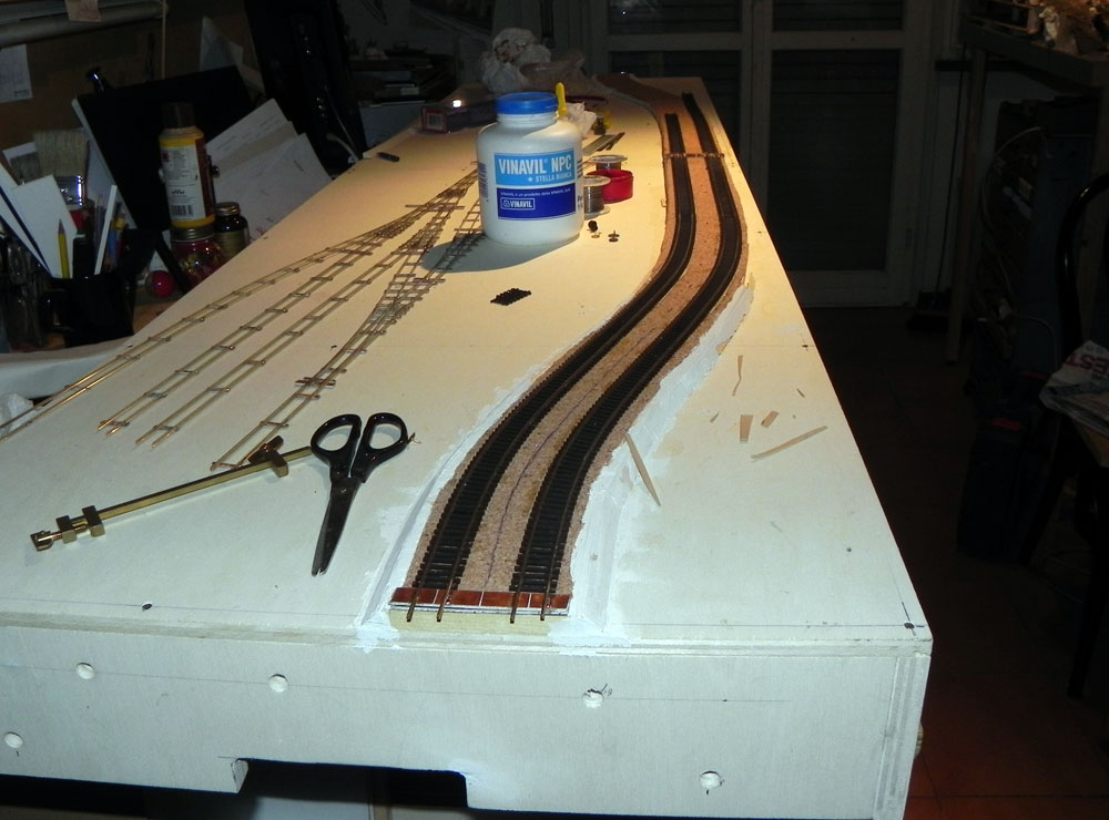

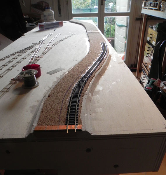

Oggi, 1 novembre 2012 alle ore 13 (questo per chi scriverà la storia della TT italiana... :cool: :cool: :cool: :cool: ) é stato posato il primo binario del modulate TT.
90,39 KB
Non sarà proprio come quando hanno posato il primo binario della Napoli Portici, ma insomma :cool: .
Scherzi a parte, mi devo ricredere, ieri sera avevo scritto che la parte rialzata mi sembrava troppo larga e invece, ora che ho messo un po' di binari, mi sembra ben proporzionata. :cool:
Nella foto si vede l'adattamento rispetto alle vecchie norme, nella parte centrale lo lascio come era.
139,9 KB

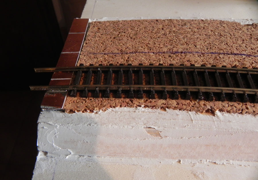

Il binario volevo fissarlo di testa con il sistema della vite di ottone, ma i ferramenta, a Chiavari, vendono di tutto tranne quello che dovrebbe avere un ferramenta [:(!] quindi non le ho trovate. :cool:
Poco male, ho usato il vecchio sistema collaudato delle basette di vetronite.
Sono stato molto attento a che l'altezza del filo del ferro fosse 16 mm esatti e non dovrebbero esserci problemi.
Le parti eccedenti delle rotaie, naturalmente verranno eliminate.
104,14 KB

Ho messo anche il secondo binario, in fondo devo fermarmi perché aspetto gli scambi che devieranno al deposito.
Utilissima la dima che avevo fatto per tenere ben distanziati i binari.
139,72 KB

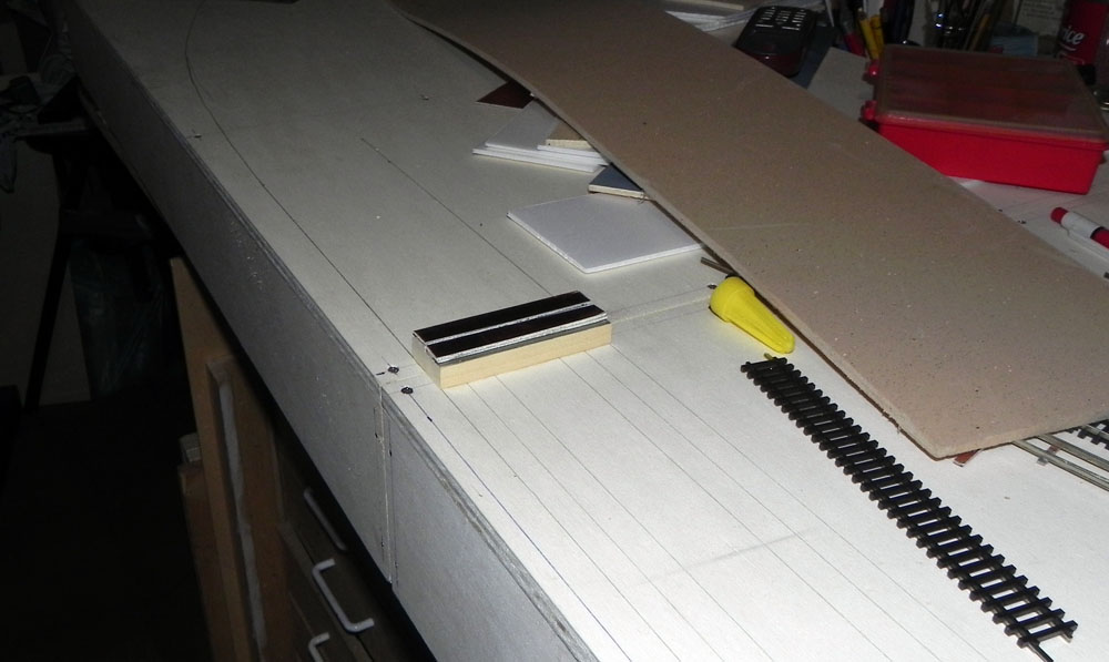

#73 Messaggio da giuseppe_risso »
Eurostar ha scritto:
Ciao Giuseppe, a Piossasco oggi è il 1° Novembre.... boh.... sarà che sti genovesi per risparmiare vanno avanti.... Scherzi a parte, bel lavoro. Quando hai tempo, ci fai una foto che fa vedere la sezione di posa del binario? Per vedere come hai lavorato per mantenere le misure....soprattutto con il basamento in sughero.
Non ho foto della fase di posa dei binari, ma é banale:
ho fissato bene sulla piastrina la posizione dell'interbinario a mm 200 dal bordo del pannello e ho saldato le rotaie dall'esterno.
Quindi ho tracciato una linea di mezzeria sul sughero (questa non deve essere precisissima perché non ha riscontri come la testata) e basandomi sulla mezzeria, con la dima, ho posizionato i binari, li ho fissati con puntine e quindi incollati.
Le curve hanno una leggera inclinazione che ho ottenuto mettendo sotto alla parte esterna delle traversine uno spessore di 0,8 mm.

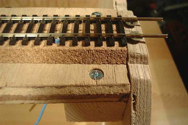

Avrei una domanda sul modo di fissare i binari alla testata.
Ho visto che sia tu con la piastrina che con il metodo delle viti di ottone di Mario le rotaie sono saldate sporgenti e tagliate a filo successivamente.
30,44 KB
Con il modulo da 996 vengono 6 binari dritti perfettamente a filo (mi sembra che questo fosse l'intento di avere il modulo da 996). Secondo te questo semplifica o complica le cose ?
Non so se mi sono spiegato, è meglio adattare il modulo ai binari o i binari al modulo ? :cool: :cool:
