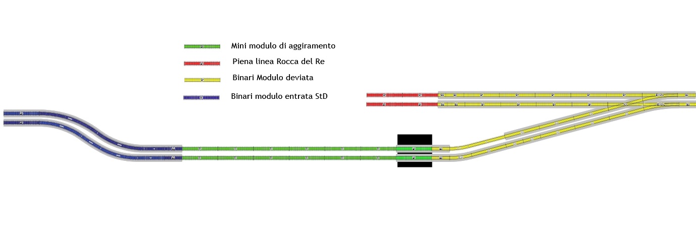

#52 Messaggio da Edimau »
Edgardo_Rosatti ha scritto:
Ciao Maurizio,
considera che il modulo di Flavio, essendo un cappio, ha una scheda molto semplificata e prevede già dei sezionamenti per poter intervenire in tutta sicurezza sull'instradamento dei treni da e verso la stazione di testa. Da questo punto di vista non ci dovrebbero essere problemi.
Potresti fare un disegno più chiaro? Magari illustrando come andrebbe a collegarsi con il modulo di Flavio con il disegno in pianta :smile:
SCARM - Prova galleria edgardo.pdf (72,99 KB)
Ciao Edgardo, ho provato a fare qualcosa, ma ho problemi a caricare il tracciato, spero che si capisca lo stesso così!!
Maurizio

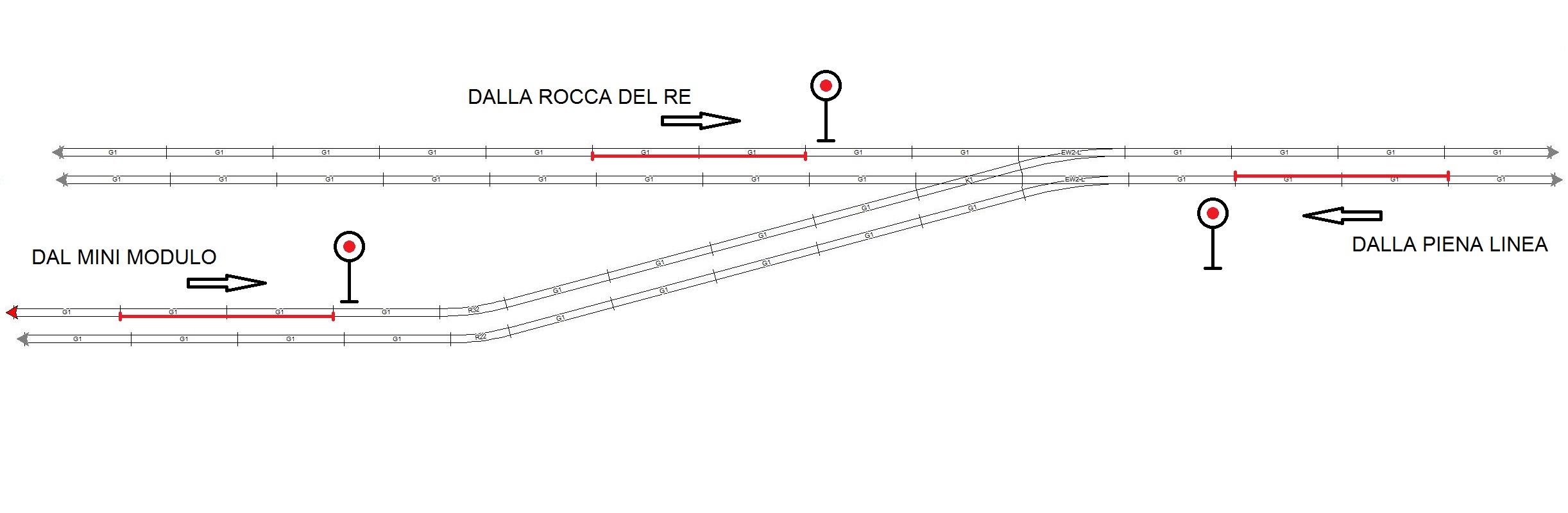

#53 Messaggio da Edgardo_Rosatti »
Ciao Maurizio e grazie per il pdf, mi ero perso i post precedenti ed ora il tracciato mi è più chiaro :smile:
Inserendo deviatoi e l'incrocio nel modulo di deviata (giallo), non vi sono particolari conflitti elettrici, in quanto l'incrocio ha già i rami isolati e le due linee in uscita avranno la stessa polarità di tutto il modulare.
Per la circolazione dei treni in uscita ed in entrata dalla piena linea, cioè da e verso il mini modulo (verde), si azionano i deviatoi esterno (pari) e/o interno (dispari) e qui vanno previsti diversi sezionamenti per regolare il traffico.
In sostanza, questo è un bivio o stazione di diramazione.
Caso 1:
- un treno sul binario esterno esce dalla linea per andare nel mini modulo (verde); si aziona il deviatoio esterno ed il treno esce. Successivamente si riporta in corretto tracciato il deviatoio per ripristinare il tracciato di linea.
Caso 2:
- un treno proveniente dal mini modulo (verde) deve entrare in linea; si aziona il deviaotio interno ed il treno entra. Anche qui successivamente si riporta in corretto tracciato il deviatoio per ripristinare il tracciato di linea.
In questo caso bisogna anche proteggere la linea e fermare eventuali treni che sopraggiungono da entrambi i sensi di marcia. Dal modulo Rocca del RE (rosso) e dalla piena linea,
in quanto l'incrocio attraversa entrambi i binari pari e dispari.
Caso 3:
- un treno proveniente dalla Rocca del Re (rosso) arriva dal cappio; un eventuale treno che arriva dal mini modulo deve essere fermato per dare la precedenza.
In pratica vanno previsti 3 sezionamenti:
- uno sulla piena linea per dare la precedenza ad un treno in uscita dal mini modulo, uno in uscita dal mini modulo ed uno in uscita dalla Rocca del Re.
Ho fatto uno schemino con Scarm che rappresenta i sezionamenti da effettuare e gli eventuali segnali da inserire che spero possa essere d'aiuto.
In rosso sono visibili le rotaie sezionate, sempre le destre rispetto al senso di marcia.
Bivio e sezionamenti:
155,75 KB
Per la gestione dei sezionamenti, dei deviatoi e dei segnali è possibile adottare diverse soluzioni, dalle più semplici alle più automatizzate che prevedono l'interfacciamento con il blocco elettrico.
L'importante è prevedere questi sezionamenti durante il montaggio delle rotaie in modo predisporre correttamente il tracciato.

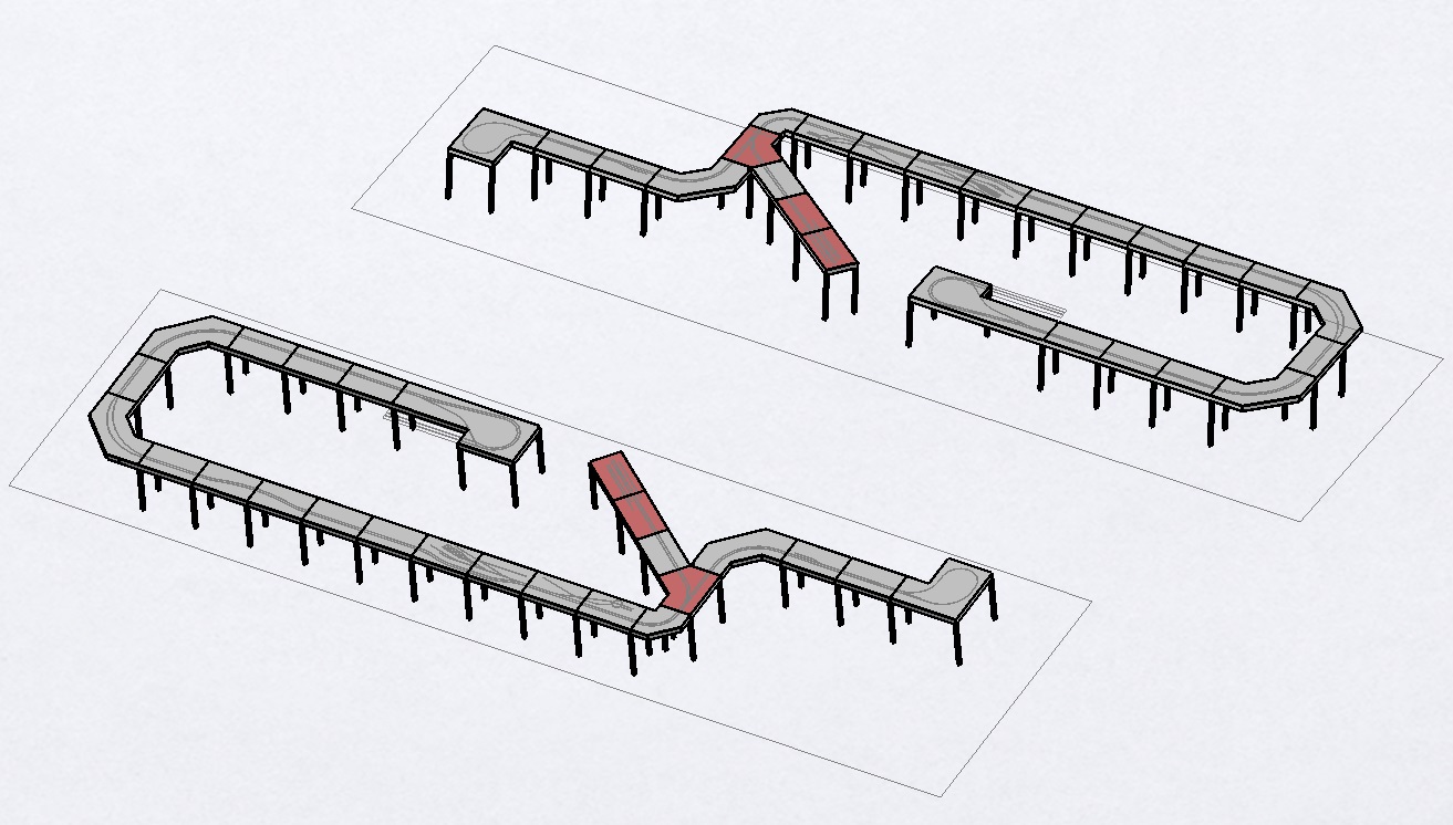

#54 Messaggio da Riccardo »
Bene Maurizio,
mi sembra che stia nascendo una buona soluzione... :wink:
metto in jpg anche il tuo schema che poi Edgardo ha ottimamente "elettrificato" :grin:
71,91 KB

Edimau ha scritto:

Prima di dare la mia personale opinione in merito a quanto proposto da Maurizio è bene che io chiarisca che il mio modulo è parte di un gruppo ed è solo il gruppo che decide lo schema del modulare.
Se la soluzione proposta da Maurizio piace al gruppo, questa sarà la soluzione che si dovrà adottare.
Personalmente reputo che la stazione di testa sia una interessante opportunità che, sempre come gruppo, vada meglio sfruttata.
Ovvero la stazione di testa può essere considerata sommariamente come un terzo cappio e posizionare 2 cappi in parallelo tra loro non mi sembra la soluzione migliore.
Ho già fatto notare, nei miei precedenti interventi, che "potenzialmente" siamo a 44 moduli GasTT!! Quindi mi permetto di ribadire che una collocazione diversa della stazione di testa offra una modularità molto più ampia che non affiancare la stazione di testa ad uno dei 2 cappi già in essere.
218,29 KB
Ripropongo un'immagine che ha prodotto Riccardo perchè voglio far notare alcune cose:
1) il modulo bivio necessita in entrambi i casi
2) anche in questo caso la stazione di testa ha come posizione grosso modo la medesima della posizione che avrebbe raggirando il cappio.
3) la stazione di testa non subirebbe modifiche nella sua struttura
4) un nuovo ramo di sviluppo per incrementare il nostro modulare con un traffico ferroviario "tri-direzionale".
5) Maurizio non dovrebbe sviluppare passerelle che raggirano il cappio
6) dal bivio alla stazione di testa saranno un numero di nuovi e vecchi moduli che copriranno il percorso a copertura degli spazi che, visto il crescere del numero dei moduli, in futuro avremmo necessariamente bisogno.

3) Mini Moduli di Scorrimento:
Qui la domanda è ben precisa. Ritenete che essi possano "Disturbare" la
Rocca del Re? Il mio disegno non rende sicuramente l'idea, ma:
io prevedevo che i mini moduli (che poi utilizzerei nel mio pastico) si
affiancherebbero seguendone l'esatto profilo e coprendo quel taglio
(nero) netto con una soluzione che rappresenterebbe:
Immagine[/img]
Soluzione che non sarebbe invadente ed esteticamente andrebbe a
completare il modulo stesso.

Buongiorno e buona domenica a tuTTi.
Riprendo questa discussione, che era rimasta in stallo per via del modulo di deviazione.
Come detto, l'idea sarebbe quella di realizzarla per il mio plastico casalingo, in maniera modulare in modo da poterla "Staccare" e utilizzarla per inserirla nel modulare.
Qui però mi si pongono delle problematiche da tener conto in fase di progettazione.
1) Lunghezza dei convogli (usati nel modulare); questo dato è necessario ed importante in quanto determina la lunghezza del Piano Marciapiedi. Dovra essere più lungo del convoglio per permettere la manovra di sgancio delle loco (perlomeno nei binari centrali, quelli laterali più corti potrebbero essere usati per Navette o Automotrici)
2) Nel modulare che "Spazio" può occupare la StD? Ovvero dovrà rimanere nello standard di larghezza dei moduli, o potrà magari essere doppio o più (Due/tre moduli affiancati in larghezza e tre /quattro moduli in lunghezza).
Una bozza di progetto l'ho realizzata, ma vorrei una prima risposta per poter rendermi conto di quali siano gli orientamenti in merito.

Questi sono i vari studi fatti, molto provvisori, fatti sfruttando un progetto mandatomi da Fabio (Cf69), tanto per avere una prima idea.
QUi viene evidenziato il piano con la diramazione verso la StD e l'anello nascosto di ritorno sotto la stessa:

L'anello è dotato di un raddoppio, che nella mia idea servirebbe a far si che i convogli che percorrono la Piena Linea si sorpassino in maniera che ad esempio si vede entrare un Merci in galleria e uscire un passeggeri con un semplice meccanismo di alternanza comandato da Relais.
QUi, invece uno studio con un piano binari, come detto "copiato da un idea di Fabio.
