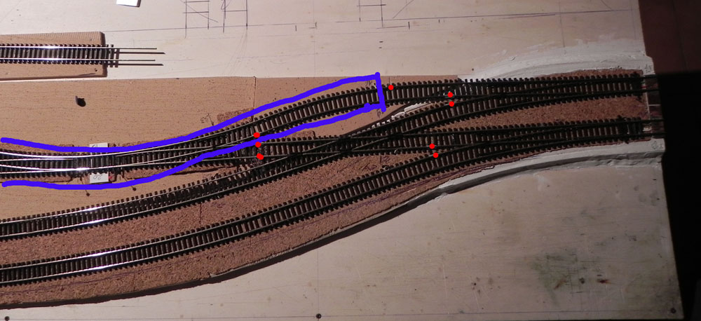

Docdelburg ha scritto:
Complimenti Giuseppe, molto interessante la disposizione dei binari e dei depositi.
Una curiosità: come gestisci la situazione elettrica nel deviatoio evidenziato?
100,04 KB
Doc, mi spaventi :cool: .
Dici che potrei avere dei problemi?
Io pensavo che con qualche sezionamento come nella foto sotto, di problemi, non ne avrei avuto.
Non volevo spaventare nessuno, come immagino tu sappia, in quel deviatoio confluiscono linee con polarità invertite e quindi immaginavo tu avessi predisposto dei sezionamenti e una sorta di sinottico con cui manovrare.
Anche perchè immagino che all'interno del deposito tutto sarà azionato da un alimentatore dedicato.

Credo che quello che vuole dire Mauro e' che, con quel deviatoio, siamo in presenza di un cappio di ritorno. Se vedete il modulo con collegato quello di Mauro, che "chiude" ad osso di cane i due binari di corsa, il cappio e' facilmente intuibile. Senza il ritorno, la planimetria di binario di Giuseppe sarebbe assolutamente standard ma aggiungendo il ritorno di chiusura delle due linee allora il cappio si forma. Bisognera' tenerne conto... Sicuramente e' utile avere un alimentatore separato per la movimentazione nell'impianto e altrettanto sicuramente bisognera' saper gestire il cappio...

Ho testato la situazione.
Funziona. :grin:
Ho collegato tutto e ho anche collegato i fili del binario sinistro a quello destro come se il binari chiudesse il cappio e non ci sono stati problemi ne a manovrare all'interno ne ad uscire in linea.
In effetti é un cappio di ritorno un po' particolare, le loco useranno il binario intero solo per uscire in linea, mentre per manovrare non usciranno mai da quel tratto circoscritto in blu.
I pallini rossi sono i sezionamenti.
127,41 KB

#159 Messaggio da marioscd »
ottimo! la scelta di usare un'incrocio semplice rispetto ad un inglese ha semplificato molto la questione cappio.

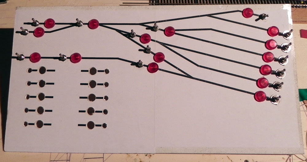

Oggi ho iniziato a realizzare il quadro di comando del deposito.
Qui i pulsanti che danno corrente ai vari settori sezionati e le spie relative.
Quelli del trasbordatore li metterò in seguito.
Giuseppe... non ti riconosco più...
Saranno le frequentazioni di Edgardo?
Comunque...
GRANDIOSO!!

Caspita Giuseppe, :cool: :cool: :cool: ,
e chi ti ferma più.... :wink: :wink: :wink:
:cool: :cool:
Messaggi: 6928
Re: MODULO "Deposito Locomotive"
#171 Messaggio da Docdelburg »
E bravo Giuseppe ...... poi ci terrai i corsi serali per imparare ad usare quel po po di quadro sinottico! :grin:
