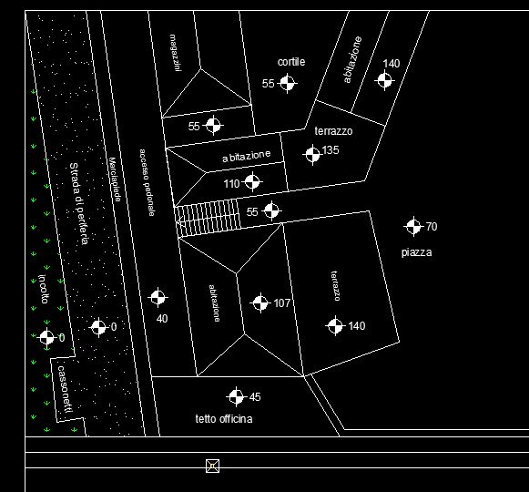

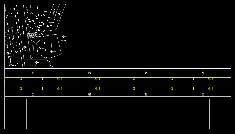

Allora inizio a mostrarvi un anteprima del progetto. Inizierò dalla testata sinistra. Ecco una prima pianta di cosa intendo realizzare, seguiranno poi i prospetti per poi sviluppare i progetti dei singoli edifici. Adesso devo cercare il forex, per iniziare a prendere dimestichezza con il materiale.

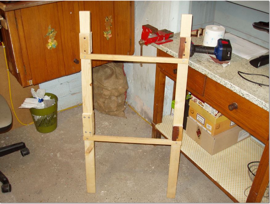

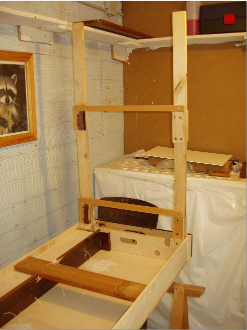

Ciao a tutti.
In settimana io e Edgardo ci siamo sentiti per la scheda del blocco elettrico. Mi ha detto che il modulo "Riviera di Ponente" è il quarto ad avere il blocco elettrico, quindi sarebbe buona cosa averlo a Novegro 2013. Così Edgardo mi preparerà la scheda e mi invierà tutto il necessario per il cablaggio del modulo, così che io potrò cablarlo.
Poiché Novegro cade proprio in concomitanza con la sessione di esami, non posso garantirvi la presenza, (salvo Domenica pomeriggio) così che avrei intenzione di cablare il modulo e lasciarvelo in occasione del raduno che ci sarà l'ultima Domenica di Agosto o la prima di Settembre (essendo Domenica non ci sono esami). In questo modo potrete essere sicuri di avere il modulo, poi magari a Novegro riesco a venire anche io.
Intanto ho iniziato a preparare le gambe. Poiché per vincoli paesaggistici (mi serviva avere l'incavo sul frontale il più lungo possibile) non ho potuto adottare la "gamba standard" il modulo avrà gambe proprie, non intercambiabili. Le gambe si montano ad incastro e ciascuna gamba deve andare nella sua sede, così che ho realizzato un sistema di incastri che permette il montaggio in un solo modo, quello corretto. Le gambe hanno sezione di 50x20 mm e sono rinforzate in più punti garantendo una buona stabilità al modulo, hanno piedini di regolazione con una escursione di 2 cm.
Oggi ho finito un paio di gambe, il prossimo fine settimana farò le altre, poi metterò i piedini di regolazione.

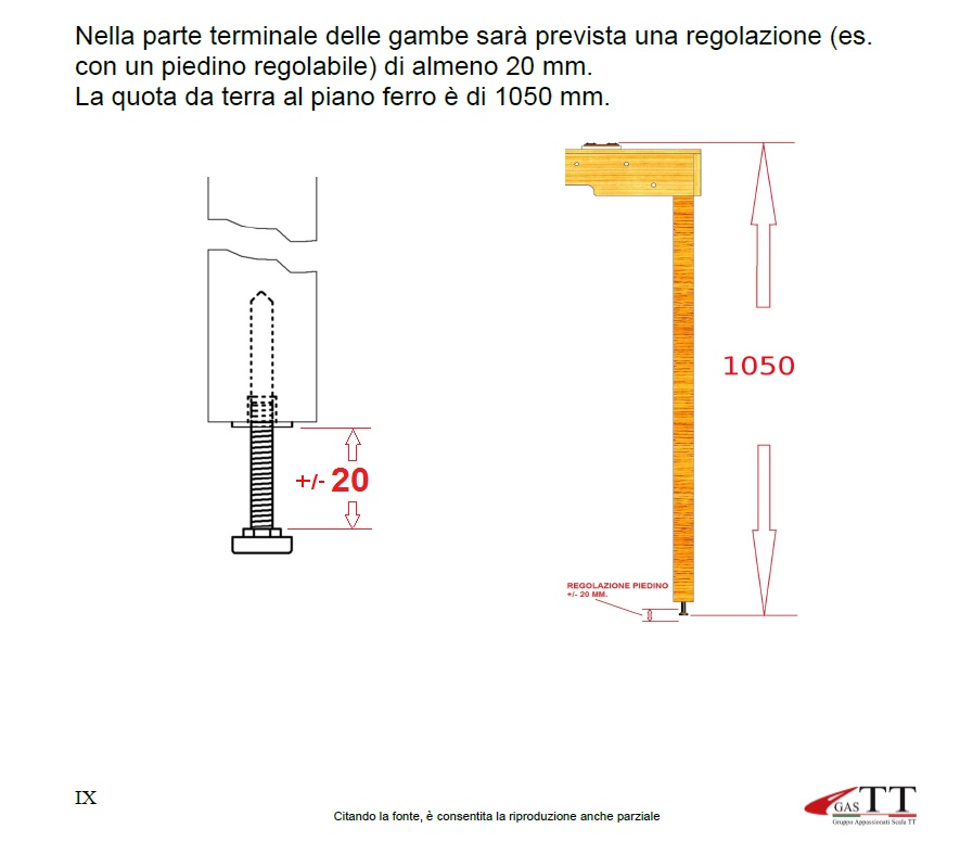

Mi confermate l'altezza sul piano del ferro di 1050 +/- 20 mm?

#144 Messaggio da Riccardo »
molto bene Fabrizio,
i lavori procedono..... :grin:
L'altezza è confermata :wink:
