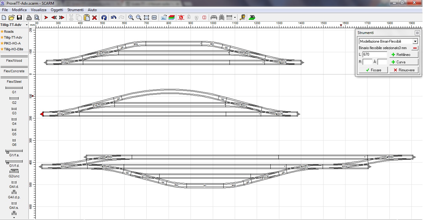

Come da titolo ho un poblema con il sistema di binari Tillig scala TT ADV.

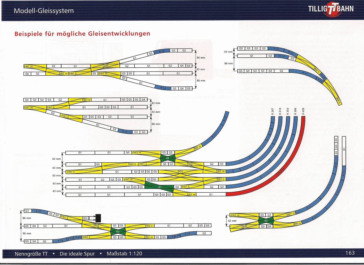

Ho preso spunto da qui http://www.scalatt.it/images/2_TT/tt162.jpg e da qui http://www.scalatt.it/images/2_TT/tt163.JPG per fare un po' di pratica ma tutti gli schemi del manuale tillig con scarm non si connettono correttamente e rimane sempre una distanza tra i binari (oppure si sovrappongono).
Questi sono un paio di esempi, ma non riesco a capire dove sto sbagliando.

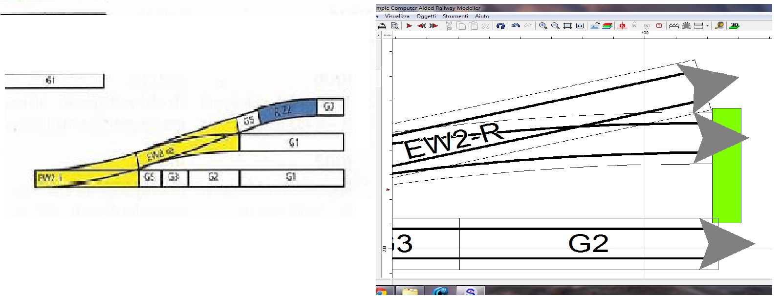

Ho tentato empiricamente di creare le condizioni per unire i tracciati correttamente seguendo le indicazione date dalla Tillig (usando gli stessi schemi che hai postato) ma non ci sono riuscito. Mi risulta difficile pensare che l'azienda abbia redatto degli schemi fallaci sui suoi prodotti, quindi credo sia plausibile che il difetto risieda nel programma. C'è da dire che non è un problema grandissimo vista la soluzione del flessibile.
Ho anche fatto un piccolo giochetto di copia incolla e ci sono evidenze che depongono verso il problema di software: nell'immagine di sinistra, mettendo in sequenza due deviatoi DW2 sin e destro, gli elementi da inserire sul corretto tracciato del primo deviatoio per compensare la distanza con il secondo è G5, G3, G2. Con questa successione dovresti avere binario parallelo lungo quanto la deviata del secondo deviatoio (schema Tillig).
Ricostruendo la stessa situazione in SCARM, hai una lunghezza leggermente maggiore del binario del corretto tracciato del primo deviatoio rispetto alla deviata del secondo. Si tratta di una scarto di 1,9mm (misurato con il flussometro di SCARM, quindi non attendibile al 100% visto che anche questo tool potrebbe portare ad errore) tale da modificare le distanze dei successivi corretti tracciati/deviate del fascio deviatoi...in parole povere ti trovi in SCARM con una tratto di binario maggiore o minore da riempire rispetto allo schema del fabbricante

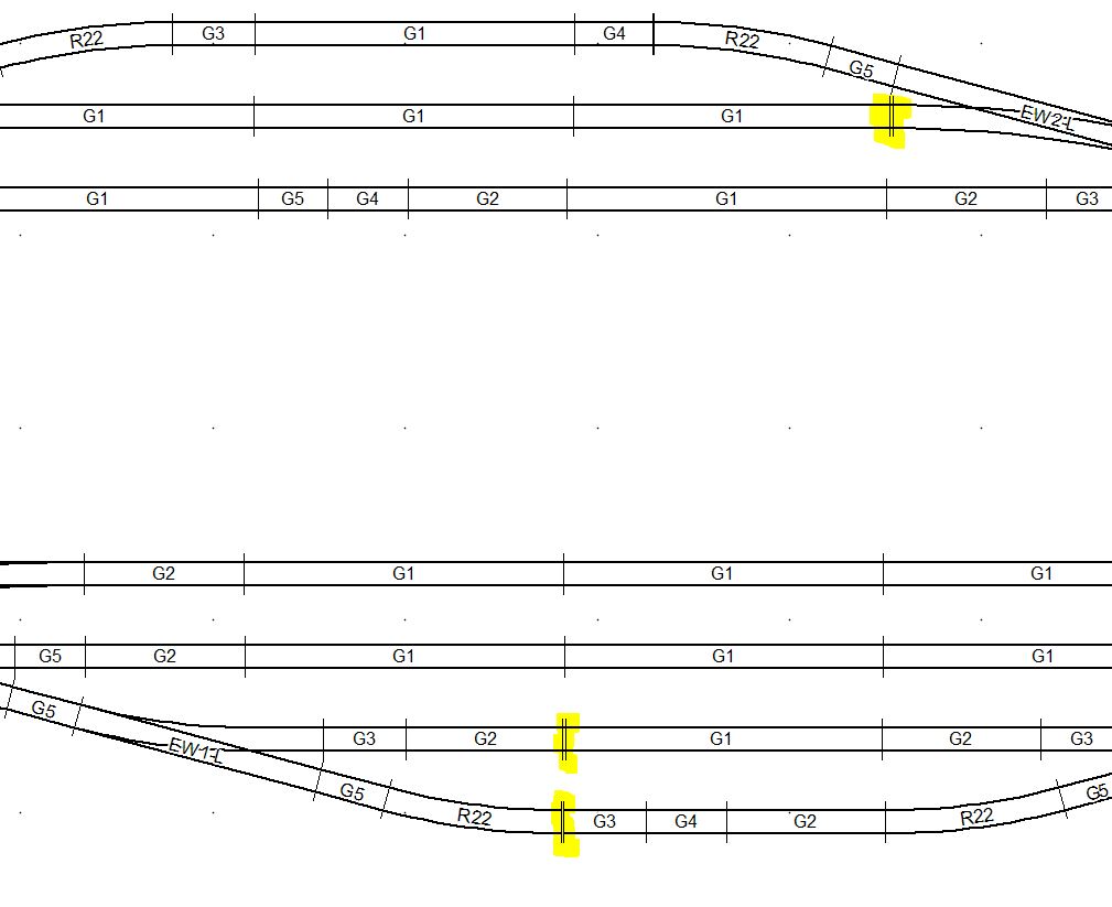

Avete ragione, ricombinando diversamente i pezzi G si chiude anche se rimane qualche tolleranza:

Personalmente avrei fatto così, eliminando anche le tolleranze residue.
