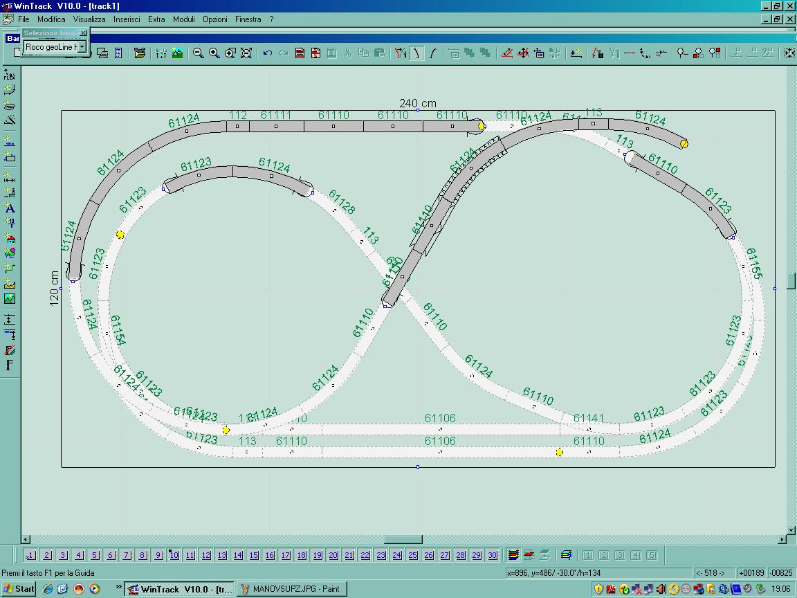

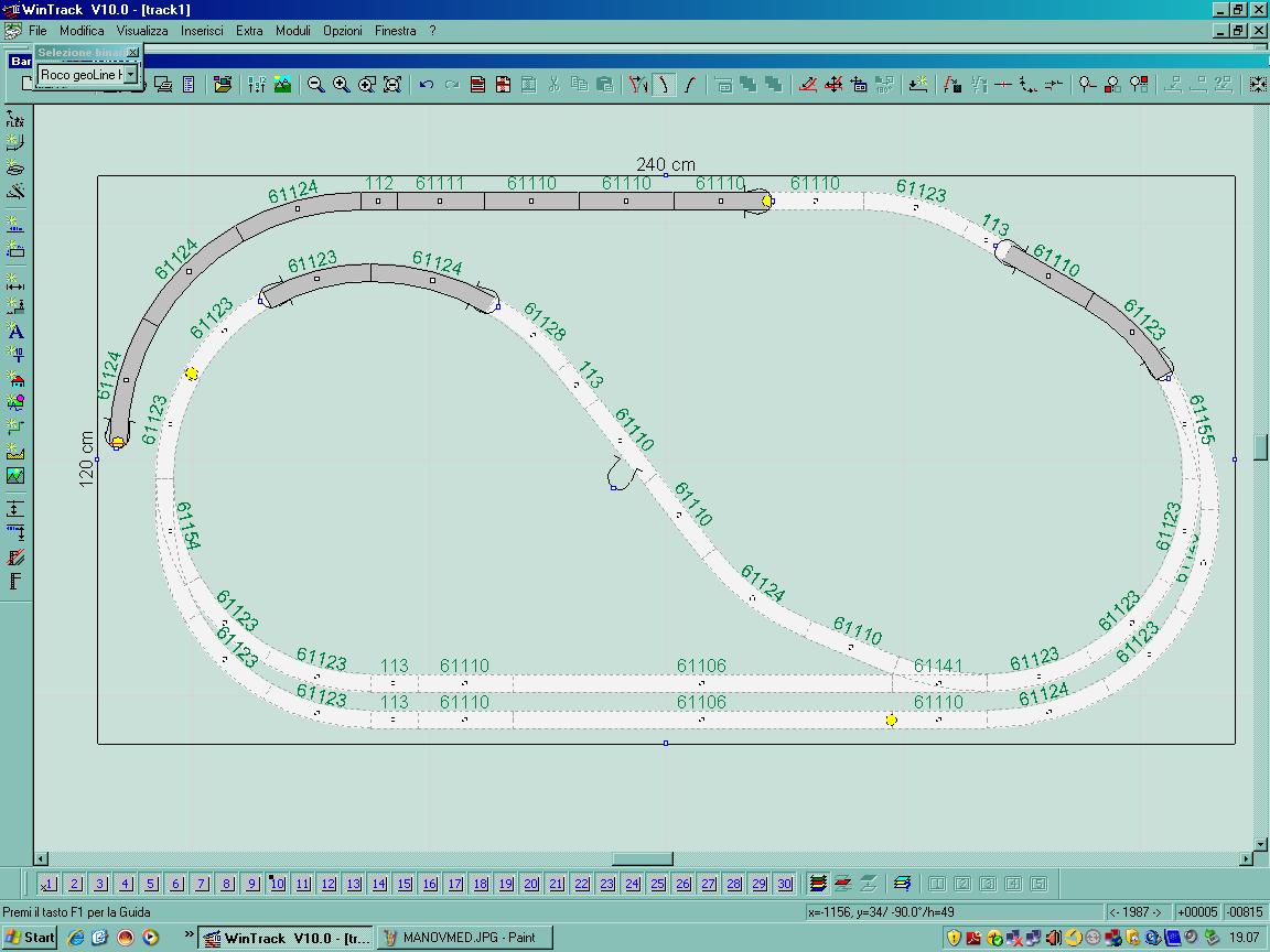

Propongo qui uno dei tracciati che spesso ricorrono nei manuali tecnici e che viene indicato come ideale per tutta una serie di manovre.
Trattasi di una stazione di testa collegata ad un cappio di ritorno con binario di sosta per alternare i convogli in transito. Non mancano un piccolo deposito, gallerie e ponti. Le dimensioni sono contenute: in questo caso, con armamento Roco Geoline, si occupano 240x120 cm con raggi di curvatura mai inferiori ai 434 mm.
101,96 KB
116,68 KB

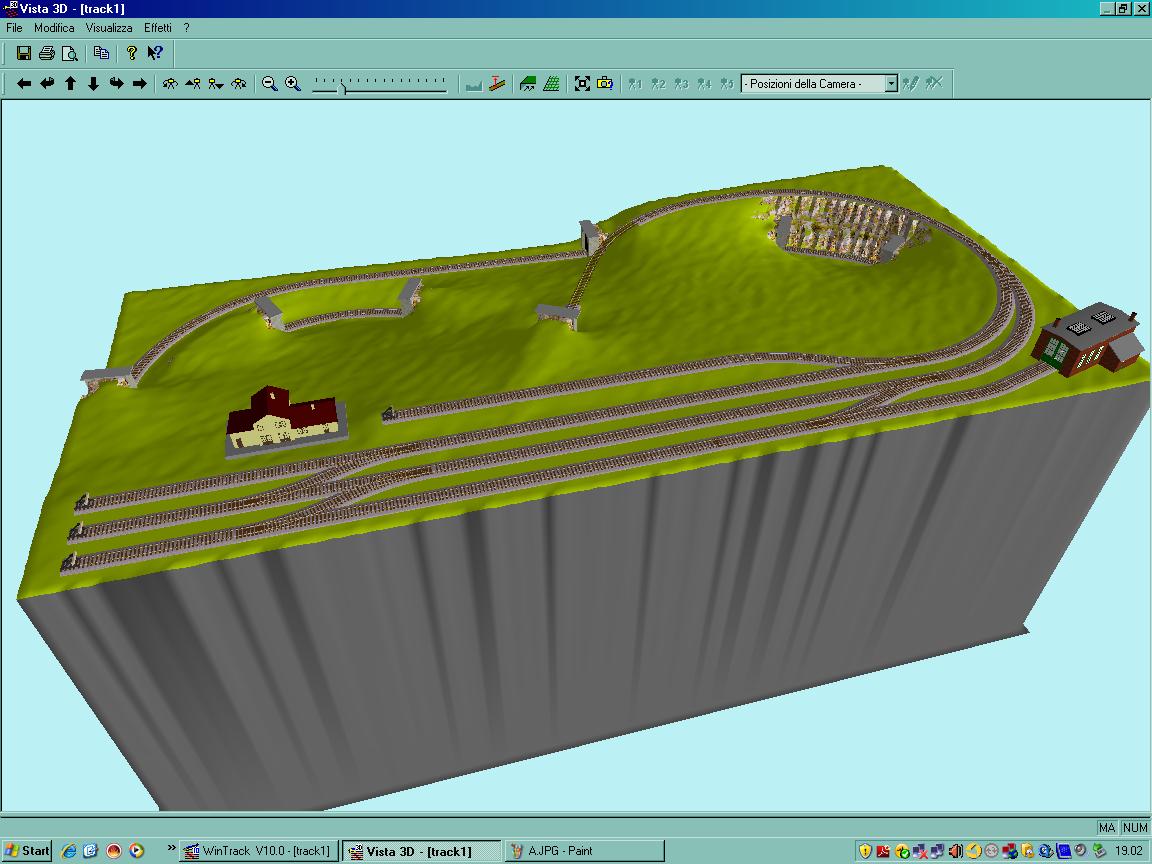

Il piano inferiore ospita il cappio quasi completamente celato alla vista dello spettatore
128,89 KB

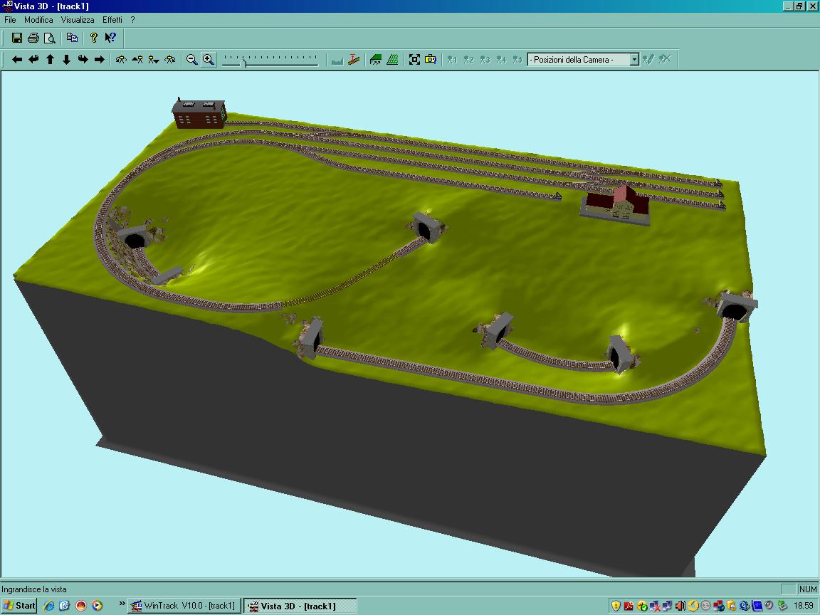

Segue la rampa di salita con relativo ponte
139,34 KB

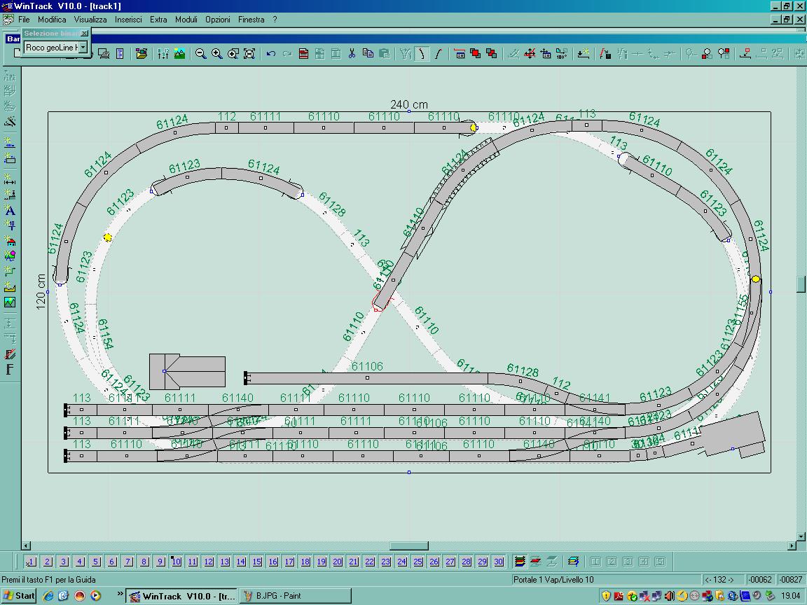

Ed infine il piano superiore con la stazione di testa dove manovrare soprattutto per riportare la loco in testa al convoglio
162,34 KB

E' vero, con qualche piccola differenza è un tracciato che si vede spesso proposto, con qualche aggiustamento si può ottenere un plastico di grande soddisfazione e molto verosimile a tante piccole stazioni che si trovano in Italia. Bella proposta Doc !
Un idea sarebbe quella di avere i binari di stazione in leggera curva, e anzichè terminare con un paraurti lasciare un binario che sia di possibile collegamento ad un futuro modulo, ne guadagnerebbe la verosimiglianza. Almeno credo, comunque è una bella proposta.
