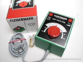

per iniziare puoi comprare un trasformatore da fermodellismo tipo il Fleischmann 6755
che è in grado di erogare 1,1 A (massimo 4 treni, non di più). Costicchia un po' ma è un mulo. In alternativa puoi trovare anche trasformatori più o meno analoghi come i Roco
che, però, è meno potente (0,55 A, massimo 2 treni).
Altrimenti ne prendi due e sezioni il tuo tracciato in più parti, a gruppi, poi, alimentate da un singolo trasformatore (cosa indispensabile, se vuoi avere più treni circolanti allo stesso tempo)

Se ti piace il Fleischmann tieni d'occhio ebay tedesca. Spesso si trovano d'occasione e buon prezzo.
Messaggi: 6648
Re: alimentatore autocostruito aiutooo
#19 Messaggio da Docdelburg »
Qualche esempio:
http://www.ebay.de/itm/Fleischmann-Inte ... 564a17aea9
http://www.ebay.de/itm/2-Stk-Fleischman ... 51a2c7050e
http://www.ebay.de/itm/Fleischmann-MSF- ... 43b4b695b9
