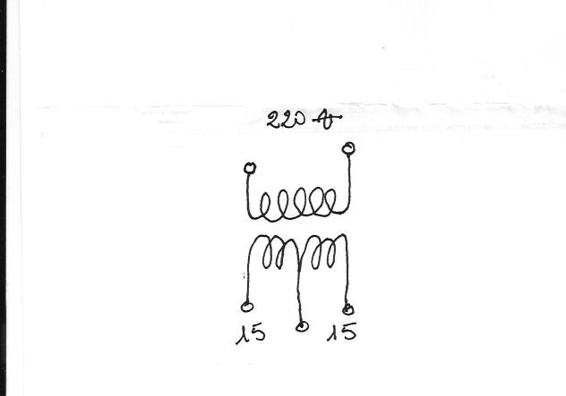

L'unica soluzione percorribile e' quella di acquistare un bel trasformatore da 80 - 100 watt, magari con due uscite a 15. volt con zero centrale, poi da esso puoi collegarti con un ponte di greaz con i diodi per la corrente continua, oppure utilizzare la 15 volt in corrente alternata per i servizi.
Un buon trasformatore della potenza suggerita ti potra' costare al massimo tra i 35 / 45 € ....... ma di quelli buoni.
