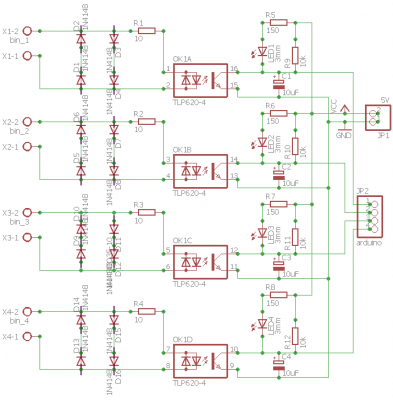

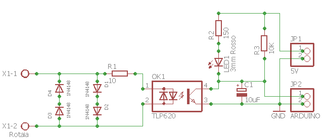

Girovagando in rete ho trovato lo schema di un circuito rilevatore di presenza, sul sito del Gruppo Ferromosdellistico del DLF di Bologna
https://www.fermodellisti.bo.it/rilevat ... 1000-fori/
l'ho provato su Breadboard e funzionava bene, ho pensato di usare lo stesso fotoaccoppiatore e fare un sensore da utilizzare con Arduino, dopo varie prove ci sono riuscito, ho utilizzato il fotoaccoppiatore che mi permetteva di rilevare il convoglio in entrambi i sensi di marcia il TLP620
provato a banco con Arduino con un semplice sketch, utilizzando come rilevazione il led interno sul piedino 13
nello schema ho inserito anche un led, così da permettere l'uso senza Arduino, basta alimentarlo con 5V
per chi volesse provarlo metto lo schema elettrico
per i collegamenti, sul sito citato c'è un ottima descrizione.

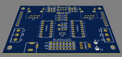

Ciao a tutti,
estrapolando l'idea di Salvatore (che ringrazio per l'input) ho realizzato una scheda ad 8 rilevatori di presenza, utilizzando 2 TLP620-4G con ognuno 4 foto accoppiatori.
Le uscite sono convogliate in un un multiplexer che converte 8 pin I/O sul bus I2C così da:
- superare il gravoso problema di mancanza di pin
- permettere una gestione a interrupt al posto del classico polling
Allego immagine PCB e attendo le schedine dalla cina :)

Stavo già preparando un circuito utilizzando un TLP620-4G , da utilizzare su eventuali tracciati con vari sezionamenti e ridurre il numero dei cavetti
devo fare il pcb e provare se è tutto OK.

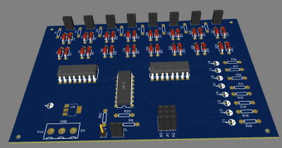

Ciao Salvatore
li sviluppo su EasyDEA e li prendo da JCLPCB loro colleggata.
10 PCB tipo quella sopra 10$ + ahime 14$ di spedizione.
Più o meno 2€ l'una alla fine.
Se posso suggerire, su questo genere di schede uso presa RJ45 e cavi di rete( 4 coppie) per portare in giro i segnali.

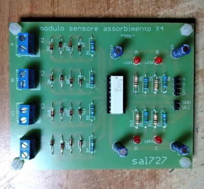

Sono riuscito finalmente a completare il sensore di presenza a 4 ingressi utilizzando il TPL620-4, ho fatto realizzare i pcb da JCLPCB, rileva la presenza in ambedue le direzioni di marcia, il sensore funziona sia in Analogico che in DCC, volendo utilizzarlo solo in DCC si può usare anche il TPL521-4 che ha la stessa piedinatura, quest'ultimo in Analogico si attiva solamente in una direzione di marcia, la scheda può anche funzionare autonomamente portando i led sul quadro sinottico
per chi fosse interessato questo è lo schema elettrico
Messaggi: 6502
Re: Sensore di presenza per Arduino
#15 Messaggio da Docdelburg »
sal727 ha scritto: domenica 27 giugno 2021, 23:28 Sono riuscito finalmente a completare il sensore di presenza a 4 ingressi utilizzando il TPL620-4, ho fatto realizzare i pcb da JCLPCB,.................
Mi è stato concesso gentilmente un pcb che ho subito montato e provato con successo; grazie Salvatore!
L'assorbimento è segnalato dal led e contemporaneamente viene inviato un segnale basso da 5V utile a comandare dei relè per Arduino o inviare un segnale ad Arduino stesso.
