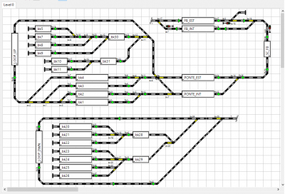

Buonasera la presente richiesta di aiuto verte sull'obiettivo di impostare una azione all'interno di un itinerario che possa comandare uno scambio, detto sinteticamente, DUE volte.
Riferisco la richiesta al seguente schema di tracciato:
Nel tracciato ho la necessità di eseguire un itinerario che PARTA da FB_INT passando (indicativamente) per LOOP_DWN dunque attraversando il loop, per ripassare sullo scambio SW4 indirizzando il convoglio per FB_EST e poi proseguire... nonserve indicare l'itinerario completo per esporre il problema.
L'itinerario è completamente compilato (spero bene):
Queste le impostazioni dei deviatoi:
Queste dunque, le azioni associate all'itinerario:
Questa la condizione impostata su "UNLOCK_SW4" (sblocca *TEORICAMENTE* SW4 quando si eccita il sensore fb207)
Questa la condizione impostata su "SWAP_SW4_DRITTO" (gira lo scambio su Dritto quando si eccita il sensore fb207)
Queste le due azioni inserite:
Immagine Immagine
[108] Non funziona: il convoglio si avvia, TUTTI I DEVIATOI VENGONO BLOCCATI da rocRail, e SW4 non vuole saperne di sbloccarsi e girarsi per la seconda volta.
Nota: ho provato a lasciare SW4 su "Apri" ma, nel caso in cui SW4 si trovasse DRITTO, il treno non parte finché MANUALMENTE si GIRA LO SCAMBIO. una volta messo sulla posizione prevista dall'itinerario, il convoglio finalmente parte (il brutto è che non si verifica comunque il cambio di posizione di SW4 una volta che ha lasciato il blocco.
Aiutatemi a capire:
- SE si può bypassare il blocco imposto da RR sui deviatoi coinvolti dall'itinerario
-SE è effettivamente bypassabile
- che soluzione posso adottare? Anche completamente diversa.
Ringrazio fin d'ora chi saprà aiutarmi.

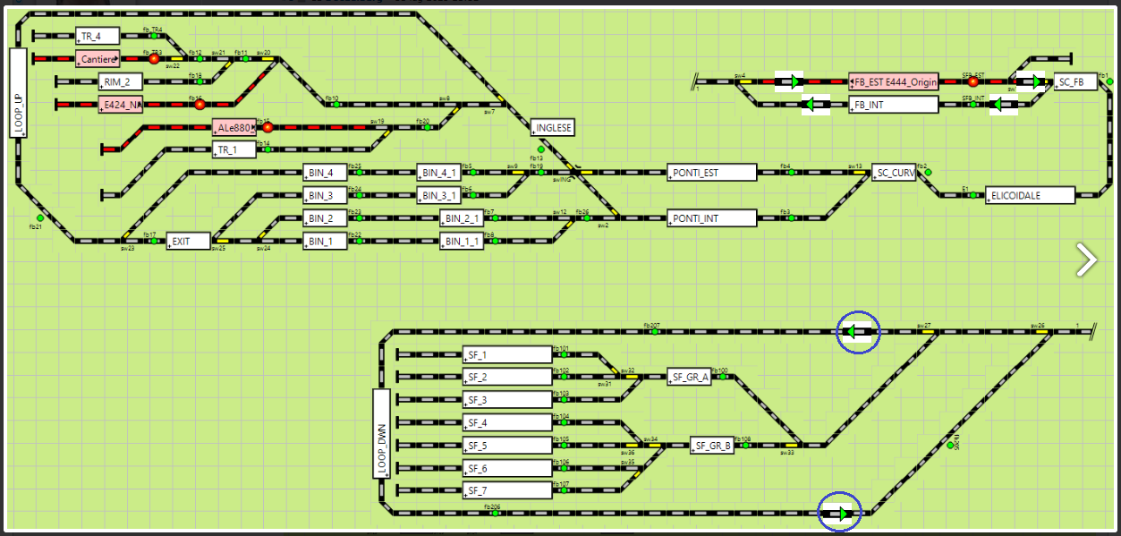

Ecco lo schema con i binari unidirezionali
Mettendo i quattro binari unidirezionali nei binari relativi ai blocchi FT_XX, ogni convoglio in arrivo dal blocco SC_FB sarà instradato obbligatoriamente sul blocco FT_INT, percorrerà il cappio verso LOOP_DWN e da questi si dirigerà al blocco FT_EST e da questi di nuovo verso SC_FB e successivi. Ovviamente ogni itinerario disporrà i deviatoi in modo opportuno, perchè quando si attiverà l'itinerario LOOP_DWN-FT_EST, i deviatoi SW26 e SW4 saranno liberi perchè già completato l'itinerario FT_INT-LOOPDWN. Il blocco LOOP_DWN dovrebbe avere indicazione di "nessuna sosta".
Perchè un itinerario si completi il prima possibile, e quindi liberi eventuali accessori bloccati (segnali, deviatoi e altro) ricordati di biffare la seguente voce nel quadro relativo a ogni blocco del tuo tracciato.
Tornando alla prima immagine, i due binari unidirezionali cerchiati in indaco all'interno del cappio sono facoltativi, nel senso che, a seconda di come sono posti, puoi scegliere se far fare un percorso in senso orario o antiorario. In loro assenza la circolazione sara con direzione random.
Non ha quindi nessun senso creare un itineraio così complesso da includere tanti blocchi, proprio perchè ti può creare problemi. Oltre a renderti bloccati alcuni deviatoi, ti ritarda anche la marcia di altri convogli i cui itinerari intersecano quello non ancora completato.
Rimane sempre valido anche il suggerimento di gestire la polarità all'interno del cappio con un relè bistabile, comandato in parallelo al motore del deviaroio SW26.
P.S.: una volta posti i binari unidirezionali, dovrai cancellare e rifare i nuovi itinerari, meglio se con la funzione automatica. Ricorda poi di chiudere e rilanciare il programma a ogni variazione degli itinerari.

Mi preme un'ulteriore precisazione.
Lo schema con i binari unidirezionali ti viene suggerito perchè ho inteso che il convoglio in uscita dal cappio inferiore va instradato sul blocco FT_EST, così come i convogli in arrivo dai tronchini SF.., mentre quelli in arrivo da SC-FB vanno instradati sul blocco FT_INT.
Non ci fosse questa necessità, basterebbe scindere i vari itinerari come esposto in precedenza e lasciare libera percorrenza sia dei blocchi FT_XX che della direzione di percorrenza del cappio.

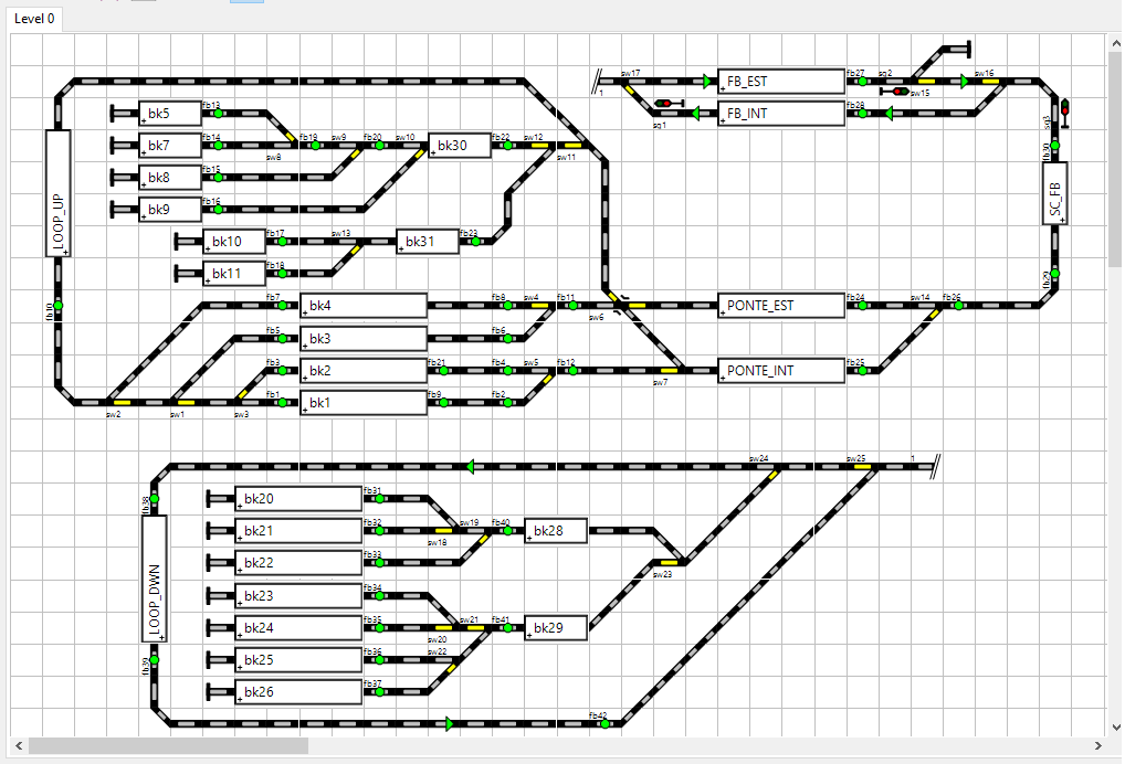

Ho rifatto il piano binari da zero comprimendo un pò l'estensione iniziale così da vederlo un pò più chiaramente.
Ho tolto una serie di blocchi e lasciato al loro posto tutti i sensori tranne due, i sensori fb21 e fb9 del mio piano, che ho inserito nei blocchi bk1 e bk2 come tratti centrali caratterizzati dalla funzione SHORTIN che ferma a metà binario le due ALn e le due ALe del tuo elenco.
A queste 4 auto-elettromotrici, che considero più corte di un normale convoglio, ho attivato la funzione SHORTIN così che in questi due binari (bk1 e bk2) si fermino al centro del binario e non alla sua estremità. Ovviamente è suggerimento da valutare a discrezione di Marco.
Con i blocchi rimasti e itinerari automatici, non si dovrebbe correre il rischio di avere la circolazione bloccata per occupazione di blocchi contigui da parte di due convogli viaggianti uno verso l'altro.
Il blocco SC_FB con segnale dedicato, è il blocco di protezione della stazione con binari FB_XX, binari con obbligo di percorrenza a sinistra e relativi segnali di partenza. Anche in questo caso i segnali sono un suggerimento e un esempio di come vanno impostati.
I blocchi bk28, bk29, bk30 e bk31 permettono l'entrata e l'uscita dai vari binari tronchi di sosta e parcheggio; a mio modo di vedere, attivando una circolazione in completo automatismo, alcuni convogli che dovrebbero circolare sui binari di corsa potrebbero finire nei binari di sosta invece che entrare in una stazione e/o percorrere uno dei due loop. Per evitare questo, basta escludere questi blocchi (tasto dx del mouse su ciascun blocco e scegliere "Mettere fuori servizio"). Riattivare i blocchi qualora si voglia utilizzare uno dei binari di sosta, sia in entrata che in uscita.
In generale e sempre in riferimento al mio piano binari allegato, ritengo inutile la posizione dei seguenti sensori fb9, fb11, fb12, fb19, fb20, fb21, fb26 e fb29. A mio avviso sarebbero meglio impiegati come sensori a metà binario nella stazione principale (come fatto con fb9 e fb21), come doppio sensore (enter e in) nei blocchi PONTE-INT, PONTE_EST, SC_FB e LOOP_UP. Questi ultimi quattro blocchi sono blocchi di protezione delle stazioni e sarebbe meglio avessero i due sensori ENTER e IN per avere sicurezza dell'arresto del convoglio, a meno di non prevedere un tratto di binario soggetto all'unico sensore (ENTER2IN) abbastanza lungo da arrestare qualsiasi convoglio, indipendentemente dalla sua velocità e dal ritardo di frenata impostato sulla CV4 del decoder del locomotore.
