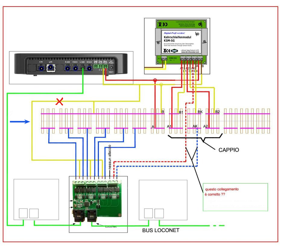

risolto il problema delle interferenze fra decoder scambi e cappi di ritorno di cui al all’argomento di qualche giorno fa, vi chiedo gentilmente ancora un aiuto.
Una piccola premessa. Il mio plastico è gestito in DCC con centralina Z21 e deviatori digitalizzati con ESU Switchpilot 3 servo. Ho sempre immaginato di gestire le loco sul mio plastico tramite sw (Traincontroller) automatizzando i loro movimenti. Ergo devo acquistare, collegare ed indirizzare sensori si occupazione (Ho deciso di installare quelli di DCCWorld).
L’architettura dei loro collegamenti mi è chiara grazie alle pubblicazioni a voi ben note che recentemente hanno facilitato (a persone senza preparazione elettronica come me) l’accesso al mondo del digitale e all’aiuto molto importante fornito dal vostro forum che ringrazio ancora.
Qualche problema si pone scendendo nel dettaglio. Il mio quesito, come dice il titolo che ho dato all’argomento, è come collegare un modulo di retroazione all’interno dei miei cappi di ritorno gestiti dai moduli LDT KGM-SG.
Ho letto diverse cose sul web, sul vostro forum e su altri e mi sembra di aver appurato quanto segue:
- Per ogni cappio occorre un sensore S1 (DCCWorld).
- Il sensore S1 non ha “il comune” e quindi ciò ci salva dai corto circuiti;
- Nei casi dei cappi gestiti come i miei con i moduli KGM-SG, si può monitorare soltanto la tratta collegata ai contatti AK, BK, e il “vuoto” che risulta dalla non gestione del feedback delle tratte collegate ai morsetti a A1-B1 e A2 B2, non comporta nessun problema al sw che gestisce il tracciato.
- Ai fini della gestione con Traincontroller potrebbe essere superfluo conoscere la posizione dei rotabili su queste tratte, ma mi piacerebbe capire come fare.
Ciò premesso (e salvo errori da parte mia che vi prego di correggere), vi chiedo se possibile di indicarmi (anche con un piccolo schema grafico) come devo collegare correttamente il modulo LDT con l’S1 di DCCWorld, anche perché (colpa mia sicuramente) non sono riuscito a trovare un’immagine di detto S1 per capire come è fatto.
Vi riporto una planimetria del livello del plastico dove si trova la stazione nascosta e dove si trova un cappio di ritorno. Per gli altri due che si trovano sui livelli superiori mi comporterò per analogia.
n.b. Nello schema allegato il collegamento del modulo S1 è di fantasia. Non so se è corretto.
Grazie ancora anticipatamente per il vostro tempo.

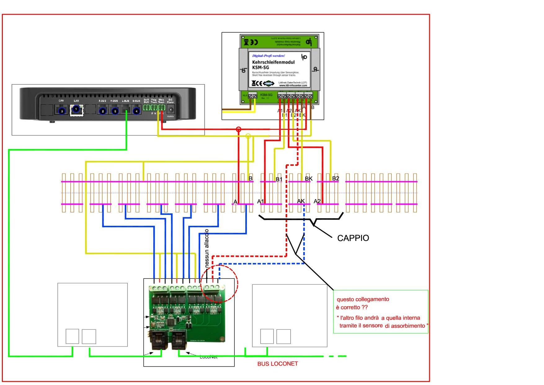

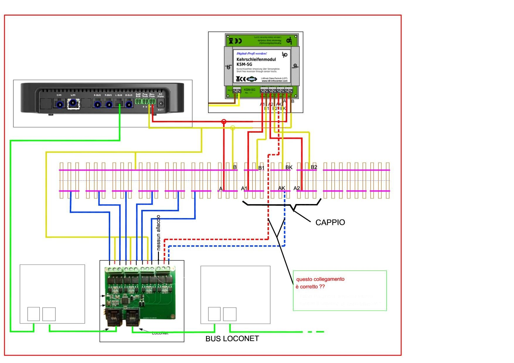

Re: Sensori di retroazione nei cappi di ritorno
Grazie grazie ancora. Per evitare che io interpreti quello che persone esperte come voi vorrebbero trasmettere ad un ignorante (da colui che ignora) come me, ho disegnato lo schema seguente nel quale ho riportato i collegamenti interpretando quanto avete scritto. I collegamenti più in dubbio per me sono i due che ho tratteggiato che collegano il modulo KSM-SG con il LOC-A110. Eventualmente mi potreste correggere dicendomi dove devo collegare cosa?
Per i sensori di retroazione S1 avete ragione. Con il vostro consiglio c'è un discreto risparmio in termini economici (anche perchè avevo immaginato che mi sarebbero serviti n. 3 sensori S1).
Resto in attesa di vostre osservazioni.
Grazie al solito.
io non vedo differenze tra i due ultimi schemi.
Comunque l'imprecisione c'è. Se consideri un treno che arrivi da sinistra (freccia blu), avrai la rotaia di sx alimentata dal filo giallo e quella di destra alimentata dal filo rosso.
Quindi anche i sensori di occupazione, che sono collegati alla rotaia di dx, dovranno essere alimentati dal filo rosso. Il collegamento al cappio è corretto.
Con un solo LOC-A110 puoi alimentare/monitorare i 3 cappi e in aggiunta alimentare/monitorare altre 2 tratte sul plastico.
