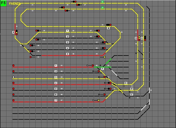

Seconda considerazione la difficoltà di disporre di un sinottico dell’impianto che si avvicini, con realismo accettabile, a quelli delle ferrovie reali.
Terza considerazione, forse quella più cara a noi fermodellisti italiani, il fatto che nessuno proponga soluzioni digitali che implementino il nostro segnalamento alto a tre vele, per non parlare dei segnali bassi e delle manovre che sono quasi inesistenti nel panorama digitale commerciale
Ti posso dire che esistono anche realtà italiane a costi contenuti che funzionano bene.
Esistono anche decoders italiani con il firmware per il segnalamento italiano per gli aspetti di segnali a 1, 2 e anche 3 vele. E anche per i segnali bassi di manovra.
Per il sinottico dell'impianto io uso un software di gestione (questo tedesco) con il quale ho disegnato lo schema del mio tracciato e che ritengo abbastanza simile a quelli delle ferrovie reali. Mi da anche l'immagine (o il numero) del treno che si trova sul binario occupato.

Gabriele, ti ringrazio per l’offerta del sw, ma il mio plastico (italiano) è già gestito tramite un sw (TrainController) che controlla i treni, gli itinerari con la relativa predisposizione sequenziale dei deviatoi, con le precedenze e con l’adeguata impostazione degli aspetti dei segnali (incluso il reset appena passata la locomotiva) tramite decoders specifici (fino a 16 aspetti). Ho segnali di protezione preceduti da segnali di avviso (anche se le distanze non sono in scala per ovvii motivi) e segnali di partenza a 1 e 2 vele nelle stazioni (ho 2 stazioni passanti + 1 nascosta senza segnali).
Inoltre ho anche segnali bassi di manovra per il segnalamento durante, appunto, le manovre.
Ti allego un paio di links per darti un'idea.
Come dicevo, sul monitor ho il sinottico del tracciato dal quale è possibile controllare ogni elemento tramite il mouse o la tastiera.
Grazie ancora e ti seguo.

Se infatti osservate l'immagine che allego nuovamente noterete
ad esempio l'itinerario in partenza dal binario 7 della stazione di testa verso la stazione nascosta passante che incontra il segnale alto di partenza col sottostante segnale basso (disposti a via libera) e successivamente un ulteriore segnale basso (limite di manovra) anch'esso a via libera. Forse sbaglio ma non ho trovato software che possano predisporre un itinerario gestendo una pluralità di segnali alti e bassi italiani, con aspetti correttamente impostati secondo la tipologia del percorso (retto o deviato) e con aggiornamento in tempo reale in base all'aspetto dell'eventuale segnale successivo.

Dall'immagine avrai notato che, già nell'attuale versione, itinerari, manovre, deviatoi, circuiti di binario (o circuiti di presenza che dir si voglia) e segnalamento italiano (alto e basso) sono gestiti con un realismo che mi sembra più che soddisfacente e così pure le linee in blocco automatico (anche banalizzabile) senza la necessità di ricorrere a particolari centraline o software commerciali.

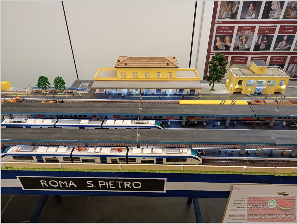

Mi viene in mente quando quasi 10 anni fa vidi a Verona un piccolo stand nel quale c'era un ragazzo che presentava una fedele riproduzione di un banco ACEI con tanto di sala relè e quadro sinottico.
Se non ricordo male riproduceva una parte del traffico ferroviario romano.
Il funzionamento del segnalamento era impressionante ed il tutto funzionava senza software vari o protocolli digitali.
In bella mostra sopra lo stand c'era una insegna che riportava qualcosa come: "Diventa capostazione per un giorno".
C'era anche un sito che ne parlava, ma non iricordo assolutamente quale link avesse.
Sono d'accordo con te Gabriele, buon viaggio! Come diciamo noi macchinisti.

Ricordi bene è il caro amico Salvatore Graziadio,ha ancora il banco Acei ma ora ha trasformato quella parte in moduli funzionanti casa\manifestazioni.
