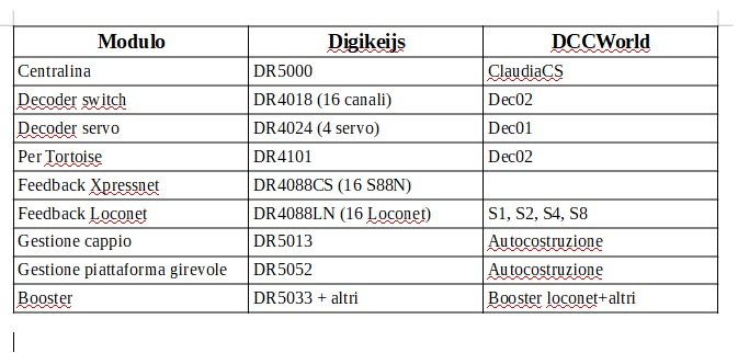

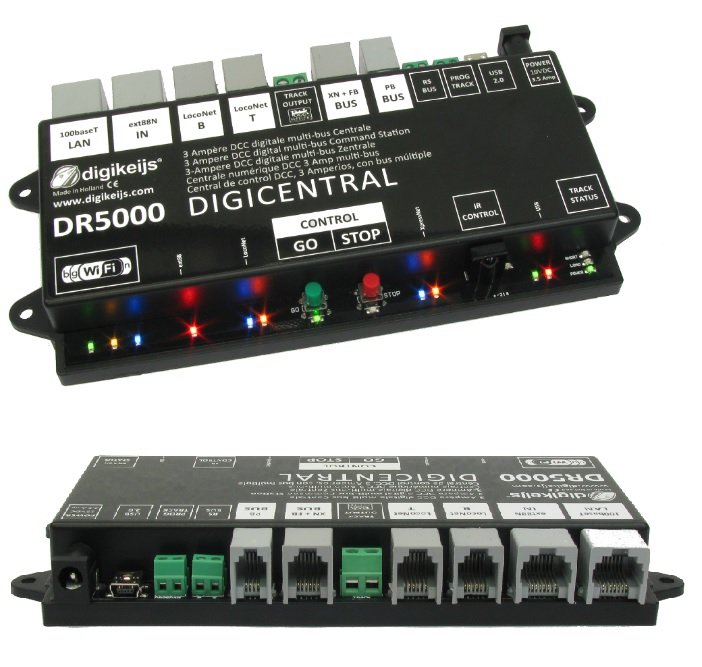

Iniziamo con l’elemento base principale, ovvero la CENTRALE DIGITALE
Prendiamo qui in esame due centrali evolute, complesse, che richiedono altri strumenti per poter anche solo far muovere una locomotiva sul binario in quanto non integrano comandi diretti; sono progettate per dare il meglio di sé quando connesse ad un personal computer su cui sia in funzione un programma informatico ad hoc (esempio Traincontroller, Rocrail, Jmri, ecc).
Leggono e scrivono tutte le 1024 CV previste dal protocollo NEM, prevedono tutti i metodi di programmazione (Paged, direct, register, address e Programmazione in corsa POM), hanno l’uscita per il binario di programmazione, hanno la tensione di alimentazione regolabile e supportano i bus di espansione Xpressnet e Loconet.

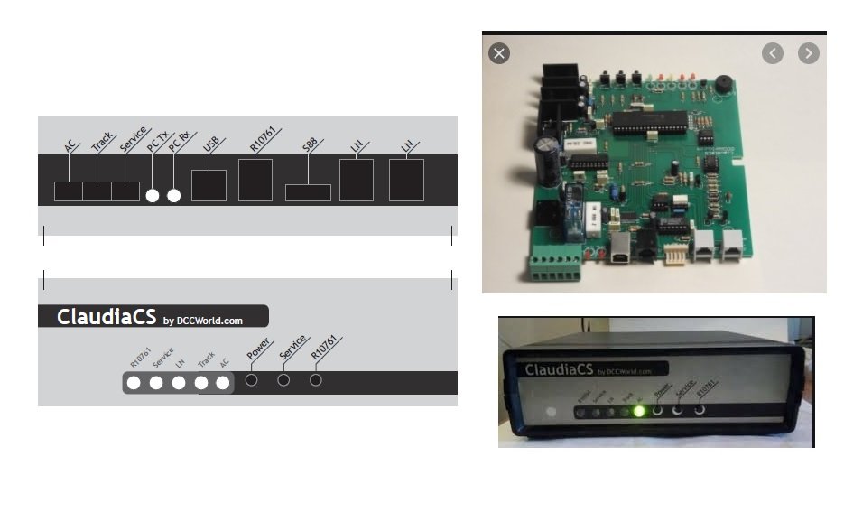

La centrale DR5000 sembra essere completa di tutto, comprende infatti l’alimentatore, ha un costo contenuto, può funzionare da subito collegando un palmare tipo Multimaus e si presenta molto compatta. Le istruzioni non sono il massimo per chi non ha una certa esperienza e occorre fare un po' di apprendistato.
La centrale ClaudiaCS si propone invece ad un prezzo più competitivo anche in assenza dell’alimentatore, ancor di più se la si prende in kit di montaggio, ha un manuale più esaustivo ma soprattutto c’è la possibilità, più unica che rara, di aver assistenza diretta dal progettista in remoto e un canale diretto via skype per tutte le problematiche inerenti il suo funzionamento (e questo vale, per non ripetermi, anche per tutti gli altri articoli DCCWorld). Rispetto alla DR5000 non è integrata la comunicazione senza fili, serve un modulo accessorio.

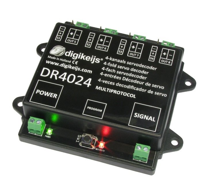

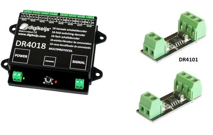

Il secondo elemento base di un sistema digitale sono i decoder per comandare gli accessori sul plastico, in primis i motori dei deviatoi (siano essi a bobina, lenti o servomotori), i segnali, i passaggi a livello e via dicendo.
La Digikeijs propone alcuni diversi articoli inscatolati a seconda delle necessità e precisamente:
DR4018 a 16 canali per commutare 8 switch, siano essi bobine o segnali
DR4024 a 4 canali per commutare 4 servomotori
Per comandare i motori lenti tipo Tortoise o Tillig occorre interporre tra DR4018 e motore lento uno degli articoli DR4101 e settare il DR4018 con un tempo di azione più prolungato.

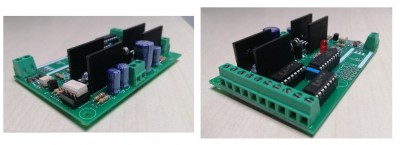

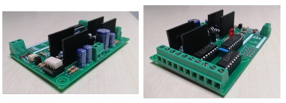

DCCWorld invece propone in modo più economico, sulla base di uno stesso modulo Dec01/02 non inscatolato, una serie di varianti a richiesta, così che con le opportune predisposizioni e configurazioni (peraltro assai semplici e ben spiegate nel manuale) si possono comandare tutti i tipi di motori (4 per modulo), servomotori (4 per modulo) e segnali (numero in base alle combinazioni di colori richieste dal segnale singolo o combinato). Tali moduli sono proposti sempre anche in kit per un ulteriore risparmio.
Concluderei questa parte osservando che i decoder di DCCWold sono di utilizzo più versatile in quanto più facili da posizionare nei pressi dei deviatoi mentre quelli di Digikeijs hanno ragione d’essere soprattutto in impianti con un numero elevato di deviatoi, anche per non sprecare uscite in sovrannumero.

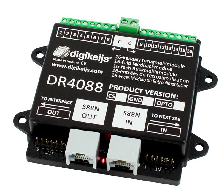

Terzo elemento da prendere in considerazione è la retroazione, cioè il ritorno di informazione dai binari alla centrale e quindi al programma informatico di gestione del tracciato ferroviario.
Qui occorre fare una distinzione tra i due bus normalmente utilizzati.
Il bus Xpressnet (adottato da Roco, Lenz e altri) ha un numero limitato di indirizzi e ha una gerarchia fissa, cioè se si sposta o si toglie un elemento si devono rinominare tutti gli indirizzi.
Il bus Loconet (Digitrax) ha invece una configurazione a stella per cui se si toglie e/o si sposta un qualsiasi elemento non cambia nulla.
Inoltre il bus Xpressnet prevede un invio continuo di informazioni sullo stato dei sensori mentre il bus Loconet comunica solo il cambio di stato del sensore; questo significa che il bus Loconet è più rapido e preciso nella comunicazione perché prevede un traffico di informazioni più essenziale.
In sostanza per un impianto fisso di piccole e medie dimensioni i due bus possono essere entrambi adatti allo scopo, mentre per impianti di grandi dimensioni o per impianti mobili, tipo i plastici sociali da manifestazione, in cui spesso si cambia spesso la disposizione dei moduli, il Loconet è inevitabilmente il bus più indicato.
La Digikeijs propone diversi moduli simili tutti a 16 canali, con la possibilità di avere 8 canali con un polo (binario A) e altri 8 con il polo opposto (binario B). Prendiamo in considerazione i due più usati che sono:
DR4088CS con sola connessione S88N (Xpressnet) e DR4088LN con connessione Loconet ma possibilità di connessione anche a moduli del tipo S88N.

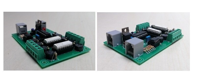

DCCWorld propone invece una serie di moduli a diverso numero di canali, da 1, 2, 4 e 8 canali con connessione Loconet e unico polo di derivazione (binario A oppure B) per quel singolo modulo.
Il perché di questa scelta è presto spiegato: più vicino è il modulo al binario occupato e migliore è la captazione dell’assorbimento. In altre parole, più è lungo il filo elettrico che va dal binario sezionato al modulo di retroazione e più facili sono gli errori per via dell’effetto di disturbi elettrici (il filo più è lungo e più ha un effetto antenna per i campi elettromagnetici circostanti).
Di nuovo quindi la scelta è spesso condizionata dal numero dei sensori di cui si ha necessità e dalla loro disposizione spaziale.

Troviamo così il modulo “LnDCCsniffer” che serve a dotare la centrale CludiaCS del collegamento wireless non presente in origine e permette il collegamento del Multimaus.

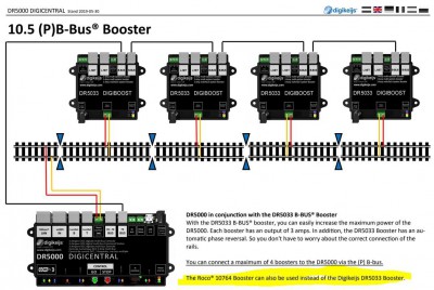

Dimenticavo un'aspetto che ritengo tutt'altro che secondario per prolungare la vita del sistema iniziale Roco.
Molti di noi hanno a disposizione il set della Roco con il Lokmaus o il Multimaus, con cui hanno mosso i primi passi nel mondo DCC, che comprende la base Roco 10761 o successivamente 10764.

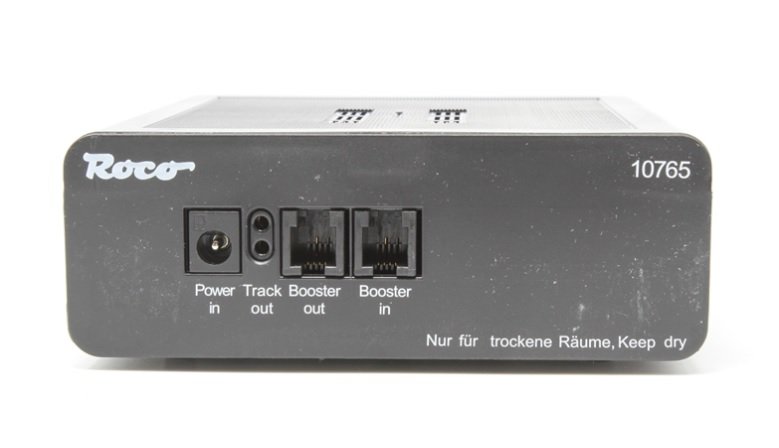

Questo apparecchio, cui si collegano i maus operativi e che ha il suo alimentatore, può essere usato come booster aggiuntivo dalla centrale ClaudiaCS di DCCWorld sfruttando la presa posteriore indicata come R10761 (modello che precedeva il 10764). In questo senso si riutilizza a costo irrisorio un ottimo booster per un distretto di potenza aggiuntivo. Nel mio caso ho spesso usato questo sistema per creare un bus separato per comandare i deviatoi (sistema imparato frequentando il gruppo CV19) così da poter continuare a muovere i deviatoi anche in caso di cortocircuito sui binari con conseguente immobilizzazione delle locomotive.

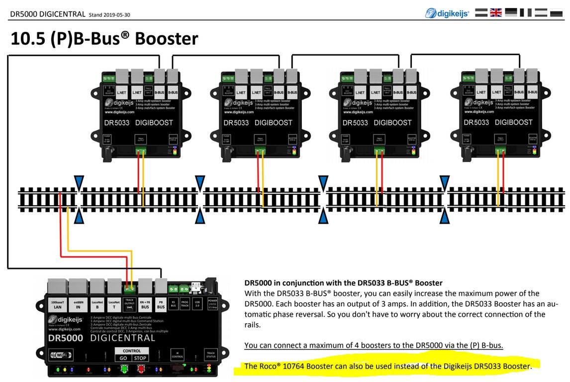

Nel caso della DR5000 è invece presente l'uscita PB BUS cui si può collegare solo il vero booster della Roco, ovvero il 10765 (e non il 10764), che è sicuramente molto meno diffuso e che ha tutt'ora un costo intorno ai 100.00 euro.
Con la DR5000 in compenso si può utilizzare direttamente il palmare Multimaus usando la presa XN BUS.
Quindi lunga vita ai vecchi e gloriosi maus Roco! :wink:

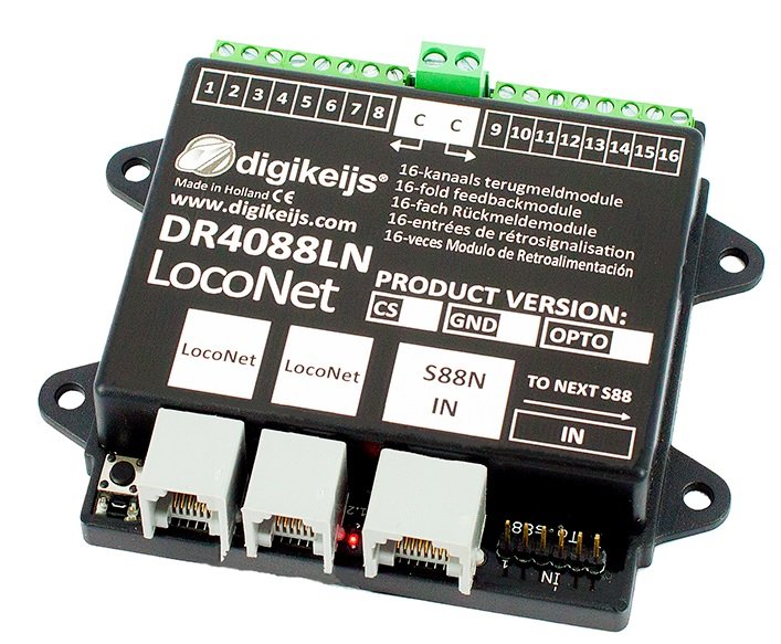

Buonasera Mauro,
Ho un piccolo problema da risolvere proprio con questi due moduli Digijkeis.
Ho acquistato il DR 4088 LN cs e il DR 4088; il primo l'ho collegato alla Twin center con cavo Loconet, l'altro l'ho collegato in cascata sugli ingressi S88N in al S88N out.
La programmazione è stata effettuata in modalità Keyboard e fin qui tutto ok; in totale 18 sensori ad assorbimento sono collegati e si presentano tutti sul display della twin center ogni volta che vengono occupati.
Il problema è che utilizzando Rocrail sono visibili sul tracciato solo i primi 16 del modulo con tasto di programmazione, mentre gli altri due no.
I sensori sono indirizzati con la stessa sequenza dei morsetti S1 all'ing.1- S2 all'ing.2 ecc.

Non sono sicuro di aver ben capito il problema per cui ti chiedo:
- il DR4088CS è collegato alla Twin o al DR4088LN?
Se fosse collegato direttamente alla Twin center usa un bus Xpressnet mentre Rocrail dialoga prevalentemente col Loconet del DR4088LN.
Collega quindi il CS alla presa IN SN88 del LN e non alla Twin Center e vedi se tutto funziona anche su Rocrail

Docdelburg ha scritto: sabato 12 settembre 2020, 23:35 Non sono sicuro di aver ben capito il problema per cui ti chiedo:

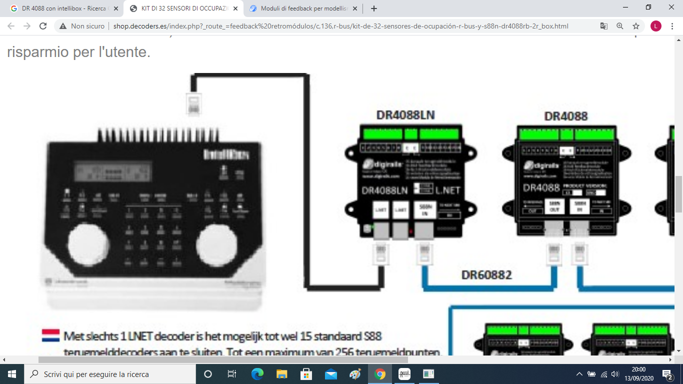

Ciao Mauro,
questa immagine descrive perfettamente il collegamento da me eseguito,credo sia quello più indicato usando la presa Loconet T della centrale.
Con questo cablaggio ho programmato le 32 porte usandone solo 18.
Grazie.
De Ruvo Luciano

#11 Messaggio da Docdelburg »
Ciao Luciano,
il tuo collegamento è corretto quindi, ipotizzo, non avendo mai provato l'accoppiata 4088LN con 4088, un conflitto presente tra i due moduli. Tra l'altro anche il solo 4088LN sulla centrale DR5000 richiede attenzione sulla numerazione dei sensori, dovendo partire da 17 e non da 1. Non so immaginare cosa succeda con la Twin Center che hai tu quindi servirebbero delle prove e delle verifiche.
Un esempio del conflitto lo puoi leggere qui
https://support.digikeijs.com/hc/en-us/ ... s-an-error
Il fatto è che Rocrail dialoga con il DR4088LN con il bus Loconet, e da quello che ho capito, nel tuo caso, vede i primi 16 sensori di quest'ultimo ma non i due del DR4088 che arrivano al modulo LN con un procollo diverso (Xpressnet) e vengono quindi veicolati sul bus Loconet. Rocrail non è nuovo a questi scherzetti da schizzinoso che rifiuta tutto quello che non è previsto nei suoi canoni di collegamento.
Ci sono diverse discussioni sui forum di Rocrail (tutti in tedesco ma traducibili con google) in cui lamentano il mancato segnalamento di sensori occupati con i DR4088 non loconet. Molto spesso la soluzione è provare a cambiare gli indirizzi sul modulo o configurarlo in modo diverso.

Sempre leggendo i manuali e certe discussioni, dovresti considerare (secondo Rocrail) il DR4088 non come secondo modulo che parte dal 17 fino al 32 come numero di sensori, ma il terzo o, ancora meglio, il quarto modulo. Ora se su questo modulo hai impegnato i primi due sensori come 17 e 18 prova a vedere se con valori (solo su Rocrail) di 33 e 34 oppure 49 e 50 (al posto del 17 e 18) cambia qualcosa.
Come dicevo il passaggio dal bus Xpressnet a Loconet crea strane gerarchie in Rocrail.

Mauro aggiungo per esperienza con RocRail e la retroazione tramite Ecos Link che il software ha qualche problemino a gestire due moduli diversi.
Se poi ci si mettono le istruzioni che dicono una cosa e poi si deve fare diversamente...
RocRail è un ottimo software ma a mio avviso troppo "teutonico" e necessita di entrare nella sua logica in pratica lo si deve usare e non scoraggiarsi all'inizio.
Comunque interessante questa discussione...

Utilizza la funzione di Rocrail di Controllo Sensori https://wiki.rocrail.net/doku.php?id=sensormon-it
Apri la finestra, la pulisci, e attiva un sensore: dovrebbe apparire l'indirizzo del sensore attivato (così come arriva a RocRail) ed il suo stato. Anche se non è censito nell'elenco sensori.

Corretto... Daniele, dopo tanto tribolare e aver seguito alla lettera quanto dice RR senza risultati inoltre ed aver aperto una discussione sul forum tedesco di RR, non ricordo come ma in seguito arrivai a seguire la modalità da Te riportata con parziale successo, perchè permangono delle problematiche sui sensori collegati a blocchi con funzionalità RailCom sui moduli Esu Art. 50094, non credo ancora risolte da RR nonostante copiosa documentazione.

Ho applicato il tuo suggerimento sul valore degli indirizzi e tutto funziona perfettamente.
Sono partito con il 17 che è diventato 31 e il 18=32.
Grazie infinite per il tuo preziosissimo aiuto.
Bene! Sono contento di esserti stato d'aiuto.... [1]

Docdelburg ha scritto: domenica 13 settembre 2020, 22:26 ................ Tra l'altro anche il solo 4088LN sulla centrale DR5000 richiede attenzione sulla numerazione dei sensori, dovendo partire da 17 e non da 1.
Si può anche partire da 1.
Basta cancellare i 16 sensori a protocollo s88 inseriti nella configurazione di default della DR5000.
Dalla scheda LocoNet Properties si entra nelle impostazioni delle Ext88 Properties e si cambia il valore della prima riga (Number of 16 inputs modules) da 16 a 0 (zero).
Buona serata
Roberto M.

Senialas ha scritto: lunedì 14 settembre 2020, 20:28

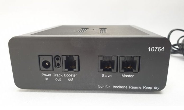

Come mai dici che il 10764 non si può usare? sul manuale si afferma il contrario
Moreno
Messaggi: 6921
Re: Sistemi digitali a confronto: Digikeijs e DCCWorld
#22 Messaggio da Docdelburg »
Buongiorno Moreno,
ho affermato che il booster Roco 10764 non dovrebbe essere utilizzato in quanto ha una uscita per un booster e non un'entrata.
Quanto riportano le istruzioni potrebbe suggerire una prova pratica utilizzando quell'uscita come entrata ma sinceramente non ardo dal desiderio di rischiare di arrostire i circuiti elettronici degli apparecchio in mio possesso.
Proverò a cercare se qualcuno ha esperienze in tal senso.
In ogni caso grazie per la segnalazione.

Personalmente non ho mai provato, però più volte ho letto che le porte booster-out e booster-in di un 10765 sono in parallelo (vedi ad esempio qui: http://dccworld.it/forum/viewtopic.php? ... =15#p88869). Porte di entrata e uscita servono solo per permettere l'uso di più booster in cascata.
Cambiando discorso
Docdelburg ha scritto: sabato 29 agosto 2020, 20:24
non ce l'ho, ma non mi risulta che la ClaudiaCS supporti Xpressnet (non permette di collegare palmari Lenz quali il LH100 o il LH90, che mi funzionano perfettamente con la DR5000, oltre ovviamente ai maus Roco).
La DR5000 non ha la tensione regolabile, è in realtà l'alimentatore che ha in dotazione che ha l'uscita regolabile.

Moreno, la mia era una panoramica a volo d'uccello sui due sistemi, non un'analisi tecnica minuziosa..... :wink:
Certo, la DR5000 ha la regolazione sul trasformatore e non da centrale; nella sostanza non cambia il risultato.
La ClaudiaCS ha interfacce per Xpressnet e per il collegamento wifi; queste interfacce non sono onboard come nella DR5000.
morenji ha scritto: mercoledì 16 settembre 2020, 14:44 Personalmente non ho mai provato, però più volte ho letto che le porte booster-out e booster-in di un 10765 sono in parallelo (vedi ad esempio qui: http://dccworld.it/forum/viewtopic.php? ... =15#p88869). Porte di entrata e uscita servono solo per permettere l'uso di più booster in cascata.
....appunto il 10765, ma del 10764 non si parla anche se si può presumere sia simile. Con tali presunzioni però sono già stati fatti fuori alcuni aggeggi elettronici; quindi occorre un volontario per provare, come detto.
Messaggi: 6921
#25 Messaggio da Docdelburg »
morenji ha scritto: mercoledì 16 settembre 2020, 11:33
Potrei risponderti "perchè sono come San Tommaso, se non ci metto il naso...." :lol:
Mi sono un pò documentato e ho trovato alcune informazioni che riportano malfunzionamenti nell'usare il 10764 come booster con la DR5000, soprattuto per via del diverso voltaggio tra le due sezioni e la mancata comunicazione di blocco dell'alimentazione in caso di cortocircuito.
Sembra che tale abbinamento sia stato suggerito per motivi commerciali (alla DR5000 si può collegare di tutto...!) e anche che la proposta di tale abbinamento sia precedente all'uscita del booster di casa, il DR5033. Poi forse tutto è rimasto scritto anche se ci sono stati problemi.
Una discussione su tutte mi sembra degna di essere riportata (basta tradurre con Google per capire a sufficienza)
https://www.n-spoorforum.nl/phpbb3/view ... 26&t=13610
E qualcosa anche sull'intercambiabilità delle porte
Tutto questo ovviamente dovuto per chiarezza, a me non ne viene nulla se non il sapere una cosa di più .... :wink:
