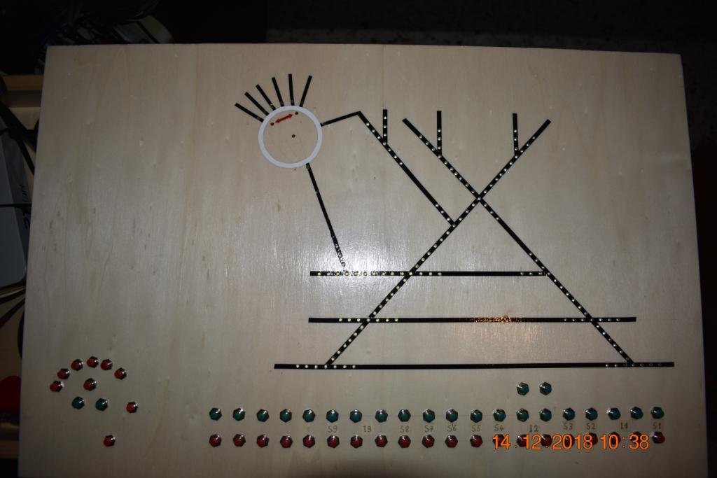

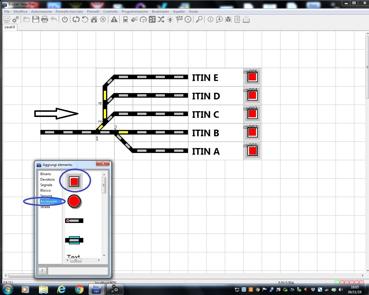

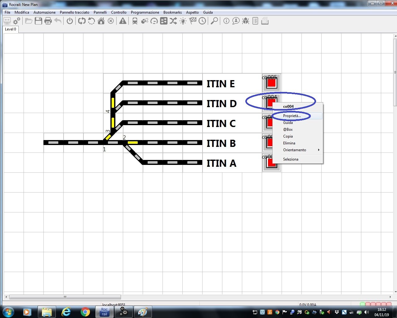

Ciao a tutti, questo è il mio primo intervento su questo Forum e perdonate gli sbagli
Il mio plastico usa il digitale (z21 start con wifi) per il movimento delle loco, ed analogico per scambi ed accessori. Ora voglio passare al digitale anche questi ed utilizzare un software (ora sto guardando Rocrail) per sostituire il quadro sinottico analogico.
Inserisco (se mi riesce) la foto dell'attuale quadro sinottico, che rappresenta una parte dell'accesso alla stazione di testa provenendo dai binari di corsa.
Con Rocrail ho provato ad abilitare con un bottone tutti gli scambi dal binario di corsa alla destinazione finale, ad es. il primo binario a destra. Fin qui tutto bene, ma vorrei evidenziare il percorso impostato. Pensavo che si potesse cambiare la colorazione dei binari da percorrere agendo sulle proprietà del binario, ma non mi sembra sia possibile farlo.
Spero di essermi spiegato. Come potrei ottenere quello che cerco?
Grazie per le risposte.

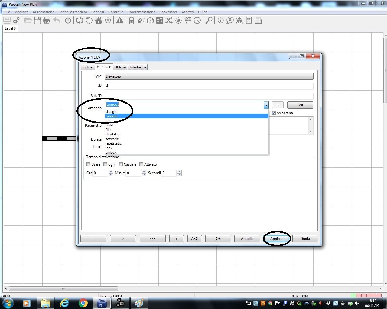

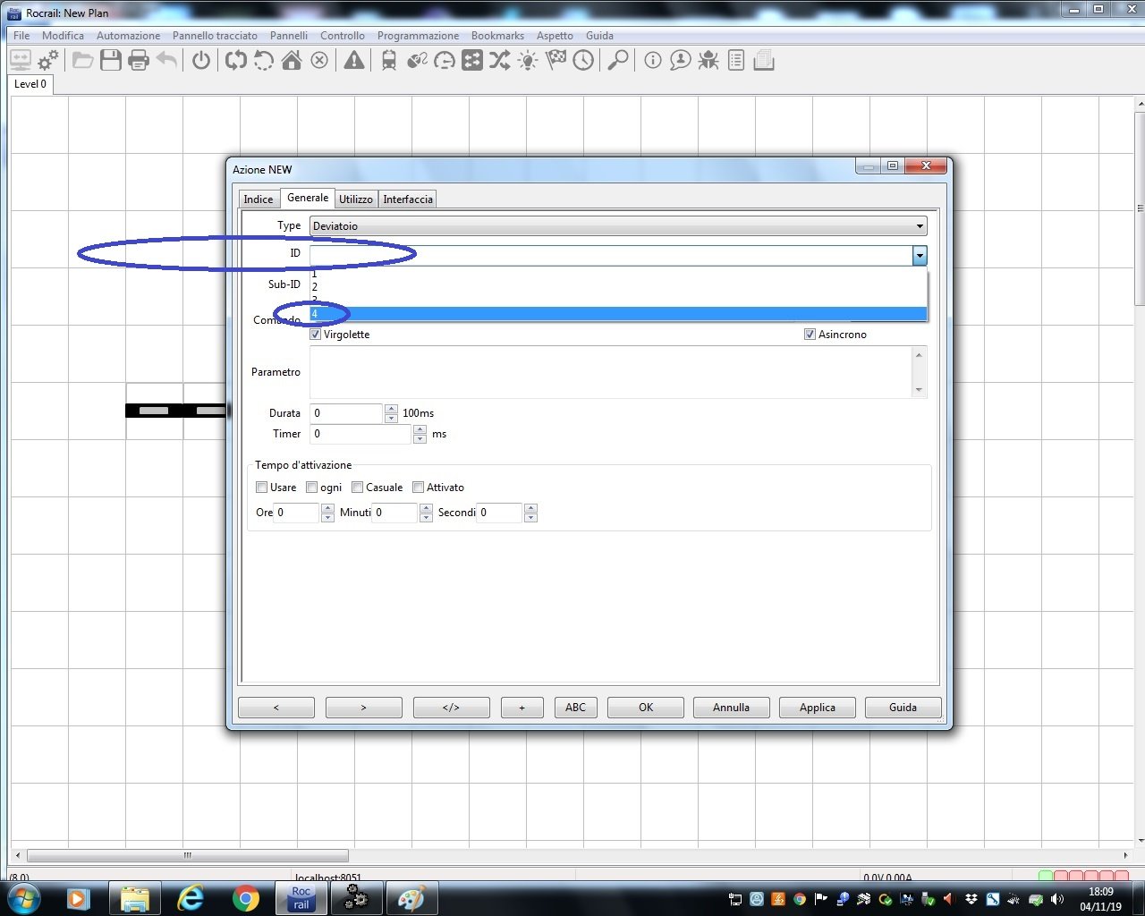

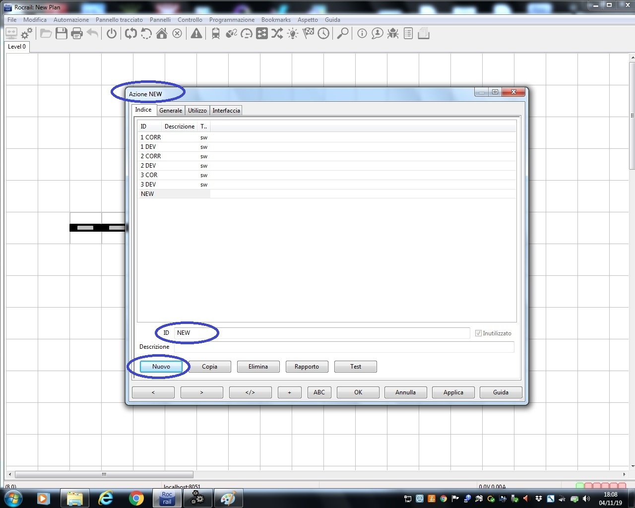

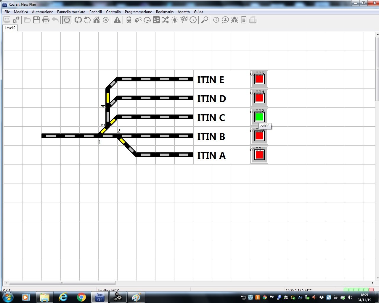

Torno a fare una breve guida.....come ai vecchi tempi! [101]
Uso uno schema semplificato come esempio.

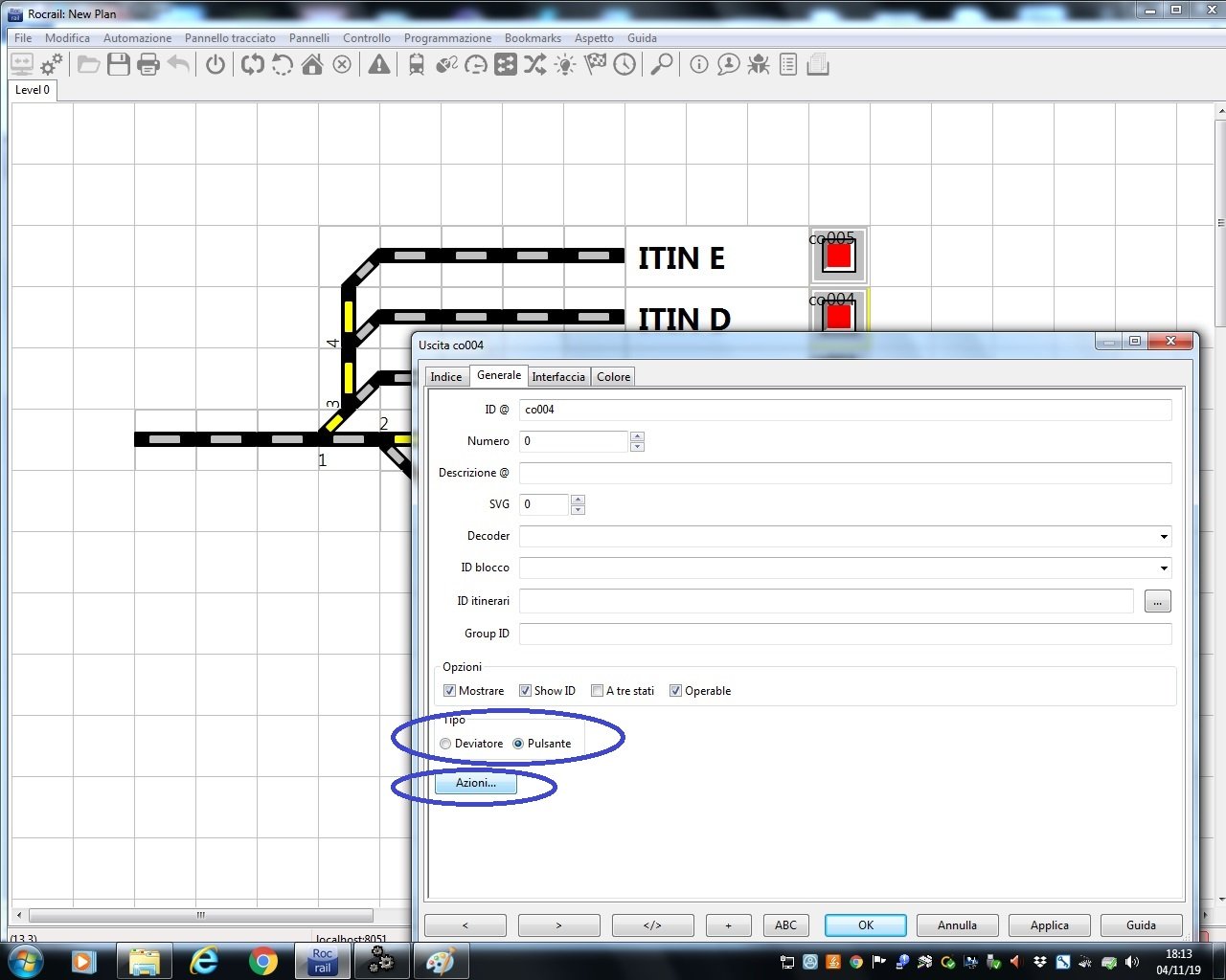

Premesso che i deviatoi devono avere ciascuno il proprio indirizzo, si abilita la modifica del pannello di Rocrail e si inseriscono un numero di pulsanti per ciascun itinerario.

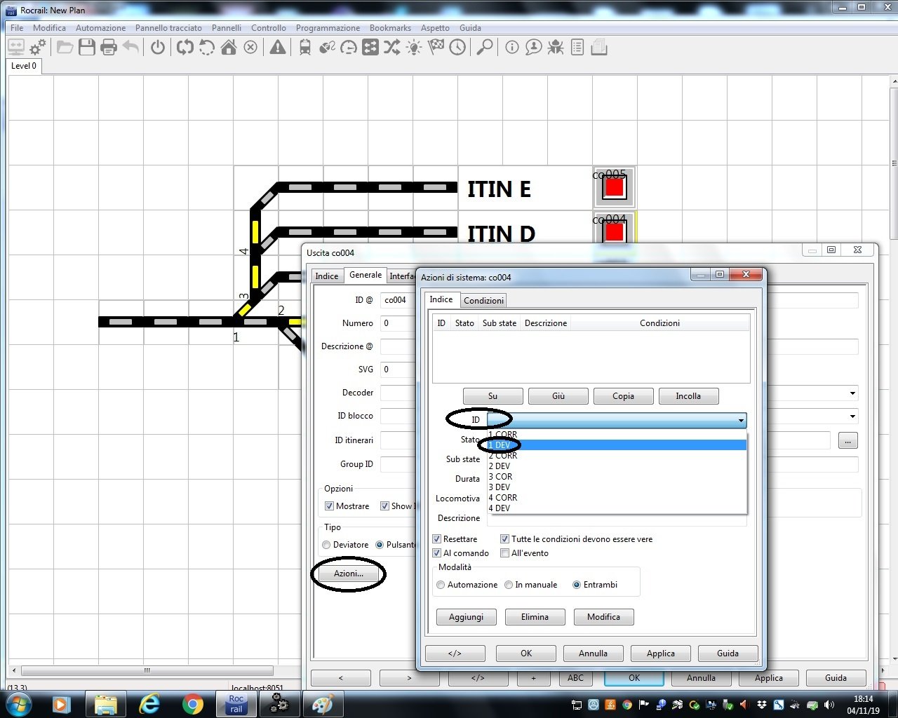

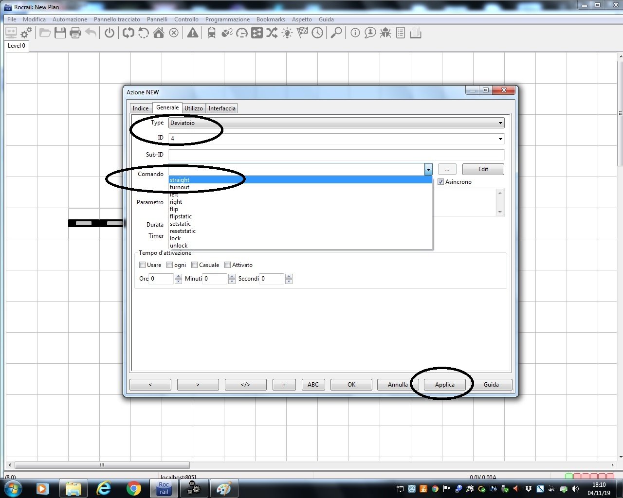

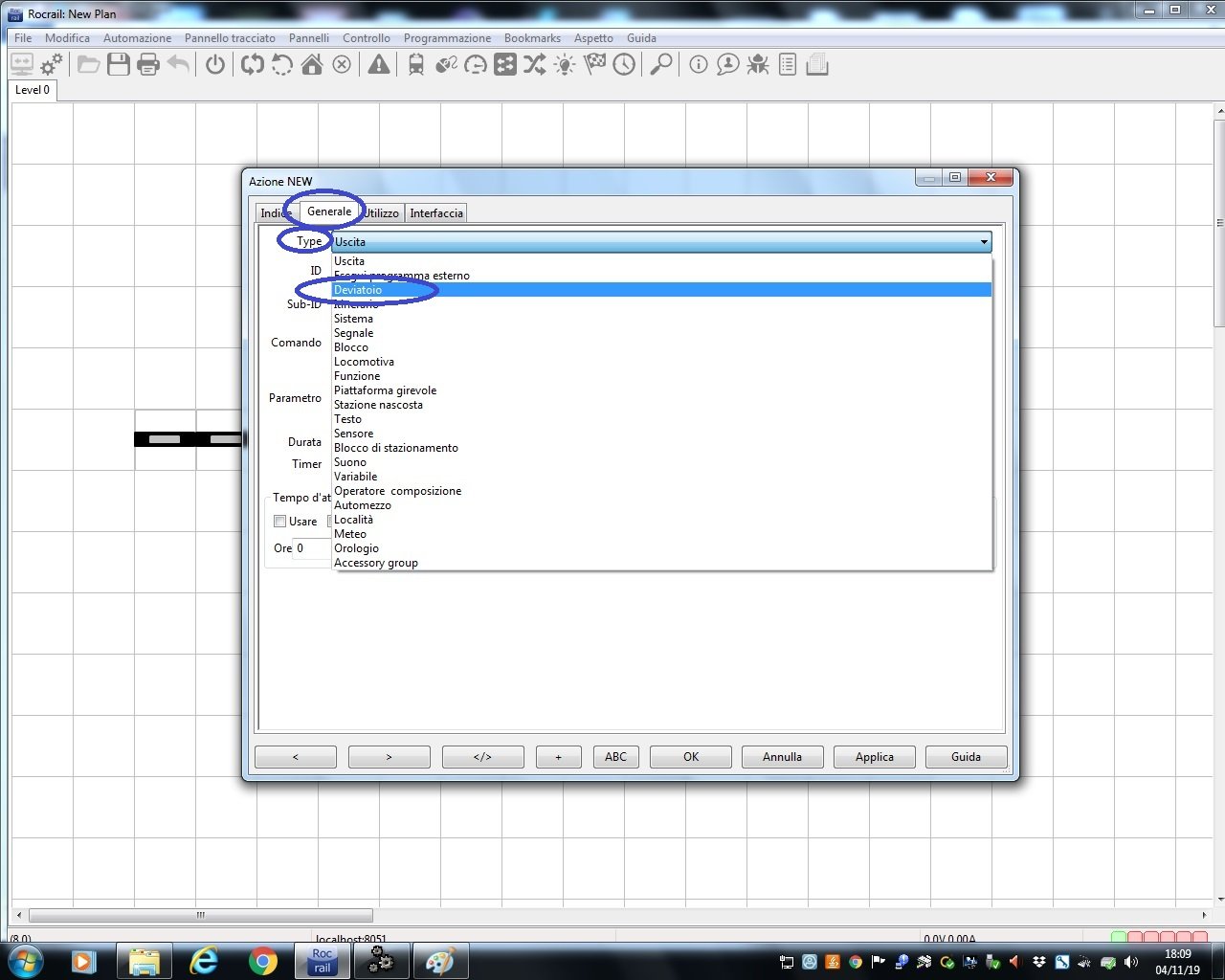

Una volta inseriti i pulsanti si devono compilare delle "AZIONI" come segue: da "PANNELLI" si sceglie la voce AZIONI e si inseriscono tutta una serie di azioni che altro non sono le posizioni di ciascun deviatoi. Quindi un'azione per deviatoio 1 corretto e una azione per deviatoio 1 in deviata.
Non sto a dilungarmi sulla sequenza dei comandi che mi sembrano relativamente semplici. Occorre scegliere il tipo (deviatoio), l'indirizzo, e come deve essere (corretto o deviato). Usare sempre la funzione "APPLICA" per salvare le procedure!
Messaggi: 6551
Re: Rocrail e instradamenti
#7 Messaggio da Docdelburg »

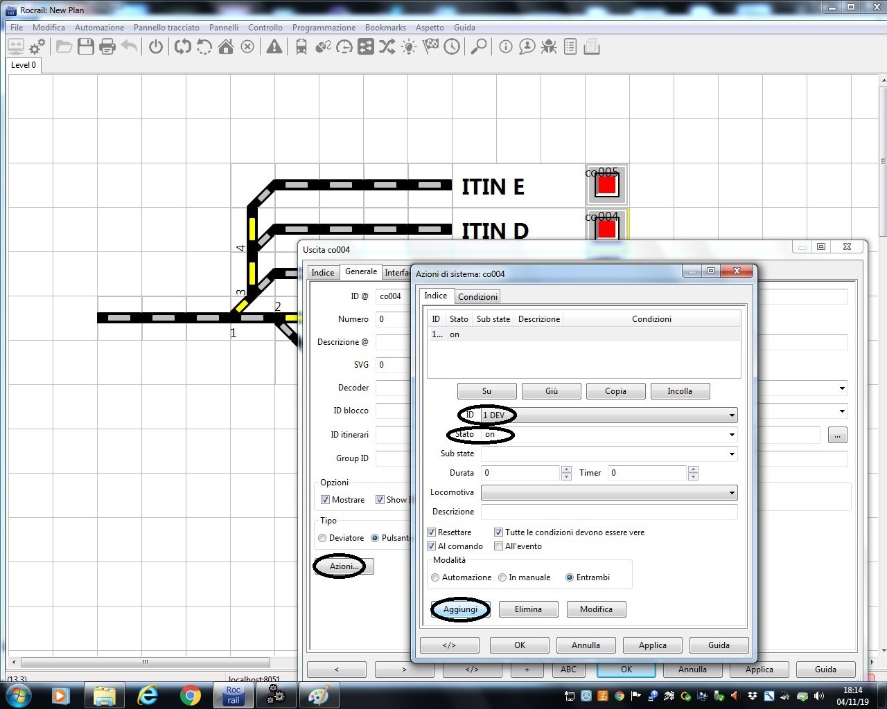

A questo punto andiamo ad attivare i pulsanti: clicchiamo col tasto dx del mouse sul pulsante relativo all'itinerario D e andiamo in "PROPRIETA'" e quindi nella cartella GENERALE. Dobbiamo scegliere la voce "PULSANTE" e quindi cliccare su "AZIONI"
Si aprirà la schermata delle azioni di questo pulsante; nel menù di ID scegliamo come azioni quelle che corrispondono alle posizioni dei deviatoi interessati e per ogni azione poniamo lo STATO su ON e quindi clicchiamo su AGGIUNGI. Al termine cliccare su APPLICA.
Infine alcuni esempi dell'effetto che si ottiene pigiando sui vari pulsanti una volta salvato il tutto e data alimentazione al pannello.
A disposizione se qualcosa non è chiaro. Buon divertimento! :wink:

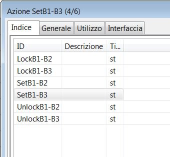

Mauro, la mia risposta era alla richiesta specifica: illuminare la tratta. Mi pare, se non ho travisato quanto ha scritto Riccardo, che la predisposizione dei deviatoi tramite pulsante l'avesse già realizzata.
Fatta questa premessa e grazie al tuo tutorial sulle azioni che mi ha stuzzicato....mi rimangio quanto detto [159]. E' possibile farlo.
La prova l'ho fatta con una vecchia versione di RR (14027 del giugno 2018) e con CS virtuale
E' necessario settare i blocchi.
Non sapendo come allegare una videata, cerco di spiegarlo:

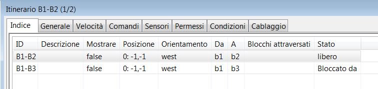

Supponiamo di avere un binario di arrivo (Blocco1, B1) che tramite uno scambio deriva in due binari (Blocco2, B2 e Blocco3, B3)
Si creano gli itinerari B1-B2 e B1-B3
Si crea l'azione ITINERARIO comando SET per entrambi gli itinerari (ID). Questa azione permette di girare lo scambio sul tracciato scelto. Li chiamiamo SETB1-B2 e SETB1-B3
Si crea l'azione ITINERARIO comando LOCK per entrambi gli itinerari(ID). Questa blocca l'itinerario illuminandolo. BLOCCAB1-B2 e BLOCCAB1-B3
Si crea l'azione ITINERARIO comando UNLOCK per entrambi gli itinerari(ID). Questa sblocca l'itinerario 'spegnendo' il tracciato. SBLOCCAB1-B2 e SBLOCCAB1-B3
Due pulsanti ai quali accoppieremo le tre azioni create.
Ad esempio: pulsante per tracciato B1-B3 --->> SBLOCCAB1-B2 --- SETB1-B3 --- BLOCCAB1-B3
Le azioni vanno tutte accoppiate al pulsante con parametro stato ON.
Si può poi creare un terzo pulsante che, accoppiato alle sole azioni SBLOCCA, spegne e sblocca tutti gli itinerari.
Mi sono meritato una birra ? [278]
daniele

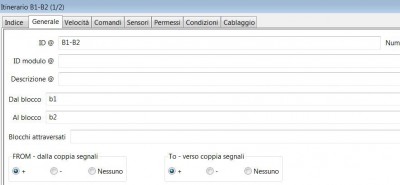

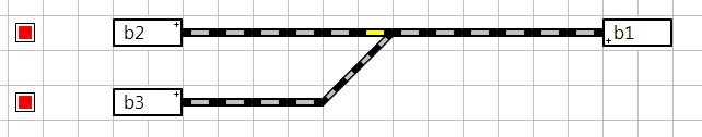

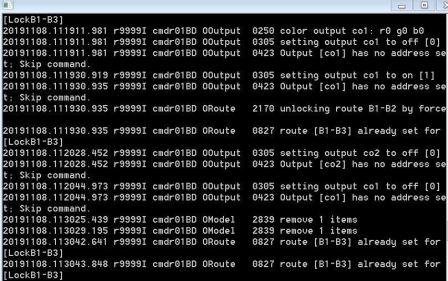

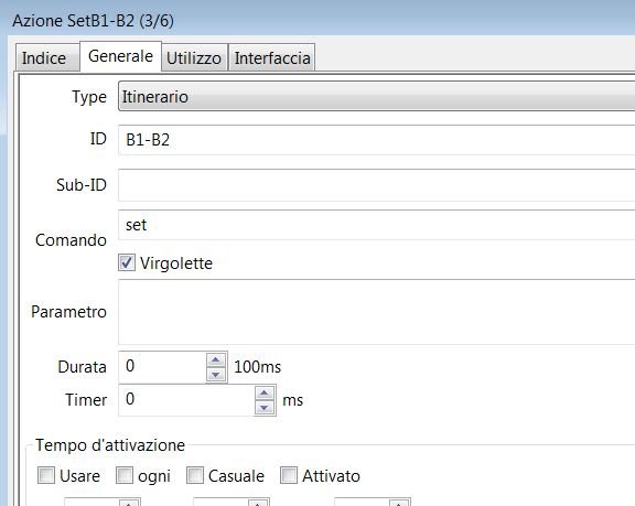

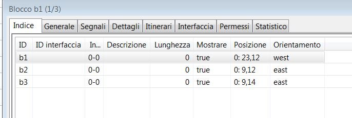

Rieccomi, ho fatto delle prove su quanto detto da Daniele, ma non funziona.
Ho fatto un semplice tracciato con uno scambio, provo ad inserire i passi (sbagliati) che ho fatto.
Riccardo - L'uomo non smette di giocare perché invecchia, ma invecchia perché smette di giocare. G.B.Show
Yorick
Messaggi: 11
Iscritto il: venerdì 25 ottobre 2019, 19:30
#12 Messaggio da Yorick »

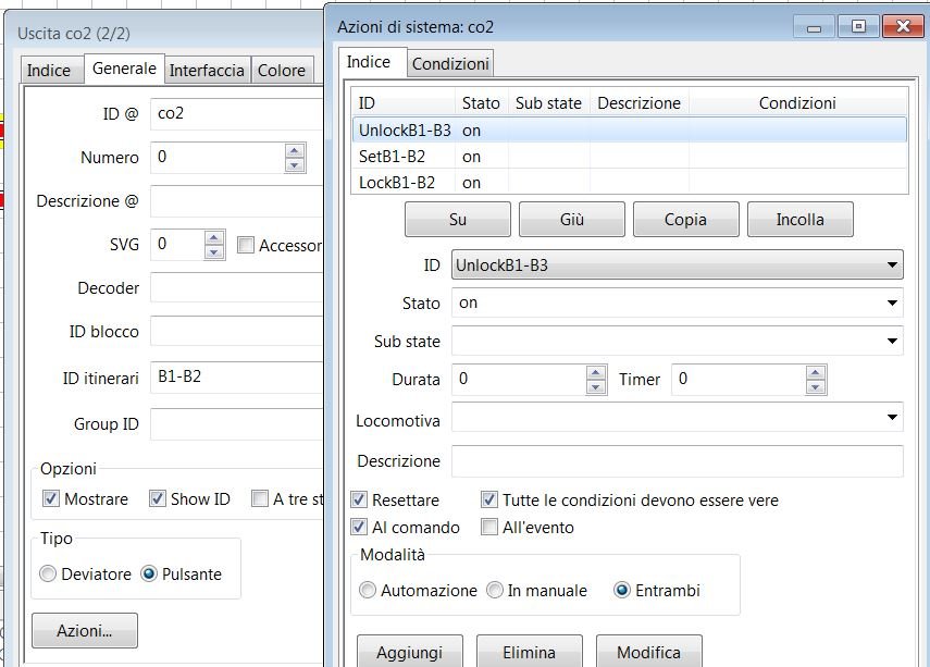

aggiungo anche la parte della console dove dice che intervenendo sul pulsante C01 o C02 l'Output non ha l'indirizzo settato. ed il comando viene saltato.
A parte la colorazione che non cambia, non si muove neanche lo scambio.
Ho sbagliato tutto?

#13 Messaggio da anam »
Riccardo,
ti rispondo velocemente perchè fino a domani non riesco ad essere più preciso. Ti segnalo due cose che non ho visto nelle tue videate.
Nel definire l'itinerario devi anche specificare, nella pagina 'Comandi' dell'oggetto itinerari, come devono comportarsi gli scambi.
https://wiki.rocrail.net/doku.php?id=route-turnouts-en
Affinchè i binari che fan parte del percorso selezionato si 'accendano', devi collegarli, uno ad uno al blocco di appartenenza.
https://wiki.rocrail.net/doku.php?id=tracks-gen-en
Piccolo consiglio. Quando, come in questo caso, un pulsante attiva tre azioni, collegale una alla volta e provale. Altrimenti diventa difficile capire quale delle tre non fa quanto previsto.
daniele

Grazie Daniele. Birra aggiudicata!!!
In effetti testando le azioni non succedeva niente. E grazie, mancava il comando verso lo scambio che non si muoveva. Ora avendo anche collegato i binari ai blocchi tutto funziona. Perfetto ora mi posso sbizzarrire a realizzare il sinottico. Però......
