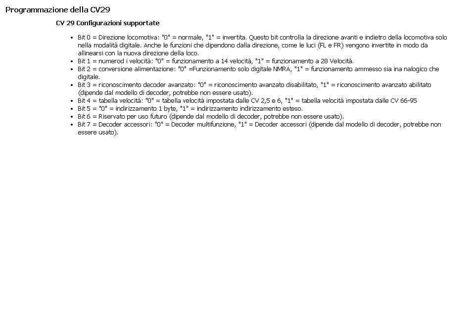

Riassumendo, visto che hai chiesto aiuto anche sull'altro forum digitale:
CV29=14 equivale a bit 1, 2 e 3 attivati
CV29=7 hai attivato bit 0 e disattivato bit 3
Di seguito uno schema per capire cosa hai attivato e disattivato.
57,71 KB

#14 Messaggio da v200 »
Grazie Mauro,
Non riesco a capire come mai il valore impostato dopo un giorno di fermo si sia disattivato, reinserendo i valori uno ad uno solo con il valore 7 gira perfettamente se provo a impostare il valore 14 gira inversa con le luci lampeggianti inoltre con valori pari non da nessun segnale con i dispari escluso il 7 viaggia a marcia invertita e luci lampeggianti.
Fino adesso ho montato i decoder Minitrix e piano piano sono riuscito a settarli con lo Zimo ho un po di problemini forse perché più sofisticato.
Roby
Messaggi: 6655
Re: Decoder zimo mx621n
#15 Messaggio da Docdelburg »
Mah! Il Bit 3, valore 8, non è molto usato, quindi il gioco dovrebbe essere tra un valore di CV29 6 o 7 per il diverso senso di marcia.
Il fatto che non sia rimasto stabile è forse dovuto a diversa impostazione iniziale degli step di velocità tra decoder e centrale.
