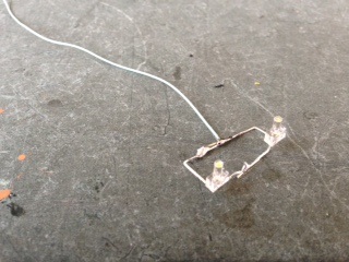

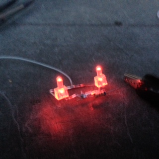

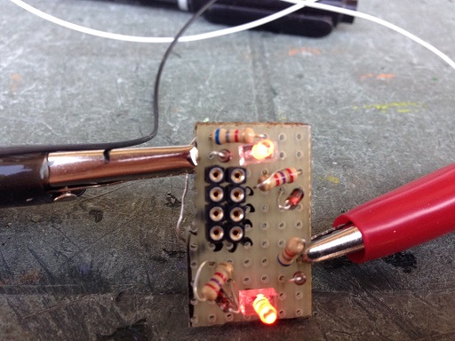

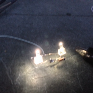

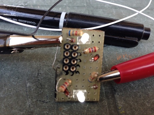

ciao a tutti,
so che la maggior parte di voi sarà in ferie, cmq vi chiedo lo stesso un piccolo aiuto (per i pochi che ancora non sono in ferie)su come collegare dei led bicolori su una loco lima da start set.
siccome è la mia prima esperienza in fatto di elaborazioni, vorrei chiedervi appunto un piccolo aiutino.
premesso che in analogico senza decoder le luci funzionano, nel senso che a seconda di come giro la manopolina del trafo si accende in un senso la luce rossa e nell'altro senso la luce bianca, ma, nel momento in cui collego il decoder (esu lokpilotv4.0.) sempre con il trafo in analogico, si accende solo la luce bianca.
A questo punto vi chiedo:
1 è normale perchè li faccio funzionare in analogico?
2 sbaglio a collegare i fili del decoder?

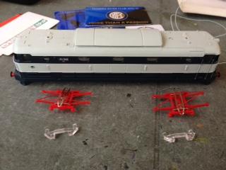

al momento ho una centralina hornby select, la claudiacs ce l'ha un mio amico che sta tentando di capirci qualcosa per aiutarmi ad utilizzarla.
allego delle foto di dove sono arrivato con la elaborazione
13,37 KB
24,29 KB
34,75 KB
33,09 KB
36,83 KB
un grazie anticipato a tutti coloro e non che riusciranno ad aiutarmi
augusto

#2 Messaggio da Docdelburg »
In questa discussione puoi trovare ulteriori elementi
topic.asp?TOPIC_ID=7264&whichpage=3
In ogni caso, da quello che mi sembra di capire dalle foto, mi smbra che tu non abbia collegato i tre fili necessari al funzionamento delle luci con il decoder, ovvero il comune (blu) il filo per le luci bianche (bianco) e quello per le rosse (giallo).
In analogico a seconda del senso di marcia cambia la polarità nell'unico collegamento che hai fatto. In digitale la direzione di marcia è data dal decoder che comanda appunto le luci con i tre fili indicati sopra.
Se i led sono bicolori e hanno tre contatti dovrai collegare opportunamente i fili bianco e giallo ai poli positivi e il blu al comune. In caso di led bicolori a soli due piedini dovremmo chiedere aiuto a qualcuno più esperto di me. Ci vorranno sicuramente dei collegamenti incrociati con diodi di protezione; non è materia di mia conoscenza e dovrei fare tutta una serie di prove. Meglio quindi il parere di qualcuno che conosca un pò di elettronica.....[:I]

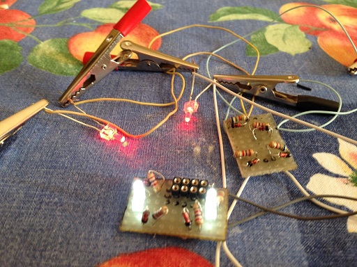

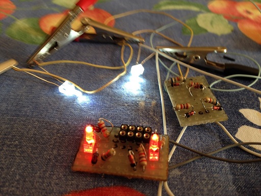

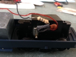

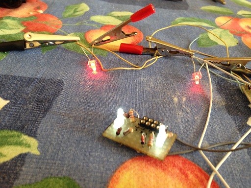

questo è il lavoro di tutta la giornata di oggi (nel senso che ci ho impiegato tutto il giorno per ottenere questo risultato, bruciando anche una decina di led)ovviamente funziona con un trafo in analogico, con il decoder no l'ho ancora provato.
Da quel che ho capito non mi conviene provare con il decoder, pena la bruciatura dello stesso, ho capito bene?

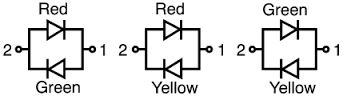

quel tipo di led, lo puoi usare tranquillamente in analogico, perché i led bicolori a due terminali sono di fatto due diodi collegati in antiparallelo, come puoi vedere in questo disegno per esempio
4,59 KB
basta collegare su uno dei due terminali la resistenza di protezione, ed applicare alle sue estremità una tensione continua, con il positivo sul 2 e negativo sul'uno, si accenderà il led superiore, invertendo la polarità quello inferiore.
Essendo il led bicolore ottieni i due colori differenti; cosa che hai già sperimentato con successo.
In digitale invece non possono funzionare , perché il filo blu del decoder è sempre connesso al positivo, mentre il bianco e giallo chiudono il circuito sempre al polo negativo.
Collegando un polo del led al blù, mettiamo il 2, ed il terminale 1 al bianco/giallo potrà funzionare solo la parte superiore.
L'altro colore non potrà mai funzionare, perché le polarità del filo blu e bianco/giallo dovrebbero essere invertite, cosa chiaramente non possibile.
Ci sarebbero delle soluzioni, ma costringerebbero ad utilizzare vari componenti esterni che complicherebbero di molto la cosa, ti conviene cambiare i led che risparmi fatica e soldi.

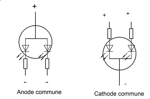

Per usare i led bicolori con i decoder, devi usare dei led a 3 terminali ad anodo comune, sempre mettendo le resistenze di protezione.
16,93 KB
In questo caso colleghi il polo centrale comune al filo blu, e gli altri due terminali uno al bianco ed uno al giallo, a secondo della testata del mezzo a cui sono destinati.
Chiaramente se ne vuoi mettere 2 devi metterli in parallelo, ognuno con la o le sue resistenze di protezione.
In questo caso, puoi mettere una sola resistenza sul terminale comune , ma ti impedisce di adeguare l'intensità di luce per ogni singolo colore.
Metterne una per ogni terminale esterno, ti consente di adeguare la luminosità dei due colori indipendentemente uno dall'altro.
Le immagini per semplicità le ho prese dalla rete, se ho violato qualche regola, prego il moderatore di eliminarle.
Spero di essere stato chiaro, diversamente sono a disposizione.
