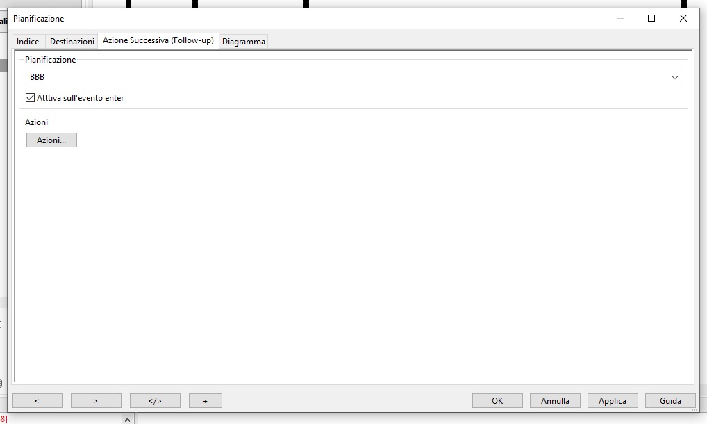

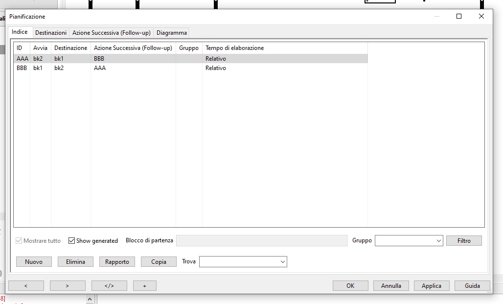

La condizione perchè un convoglio, una volta terminata la prima pianificazione, esegua in automatico la seconda (o la terza...) è che la finisca nel blocco da cui parte la successiva pianificazione.
Quindi il blocco di arrivo della prima pianificazione deve coincidere con il blocco di inizio della successiva pianificazione. Fatto questo procediamo.
Vai nel pannello delle "pianificazioni" (nel mio caso ne ho due, AAA e BBB. il blocco di arrivo di AAA corrisponde al blocco di partenza di BBB e il blocco di arrivo di BBB corrisponde al blocco di partenza di AAA).
Spostati nella cartella "Azione successiva" e inserisci nella prima pianificazione il nome della successiva pianificazione, biffa la casella "attiva su evento enter" e conferma il tutto cliccando su "applica" in basso a sinistra.
A questo punto, poni una loco sul blocco di partenza della prima pianificazione, attiva l'automatismo, col tasto dx del mouse clicca su "attiva pianificazione" e poi su "avvia loco".
La loco dovrebbe percorrere l'itinerario della prima pianificazione e, dopo un breve sosta, percorrere l'itinerario della seconda.
Se la seconda pianificazione termina nel blocco da cui inizia la prima pianificazione, facendo la stessa procedura potrai ripetere la sequenza fino a quando non la fermerai volontariamente.
Lo schema indicato si applica a più itinerari successivi, basta rispettare la corretta sequenza dei blocchi di arrivo/partenza.
Diverso il discorso se vuoi far partire pianificazioni di diversi convogli; in questo caso dovrai legare questi eventi all'orologio interno del programma, stabilendo quindi una tabella oraria di attivazione delle varie pianificazioni.

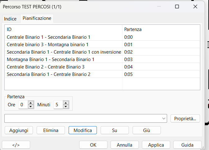

#40 Messaggio da gmtaddia »
Si , ma l'oroogio interno di rocrail come funziona ? Riesci a farmi un esempio come hai fatto prima ? Io ho fatto un tour ma parte solo la prima

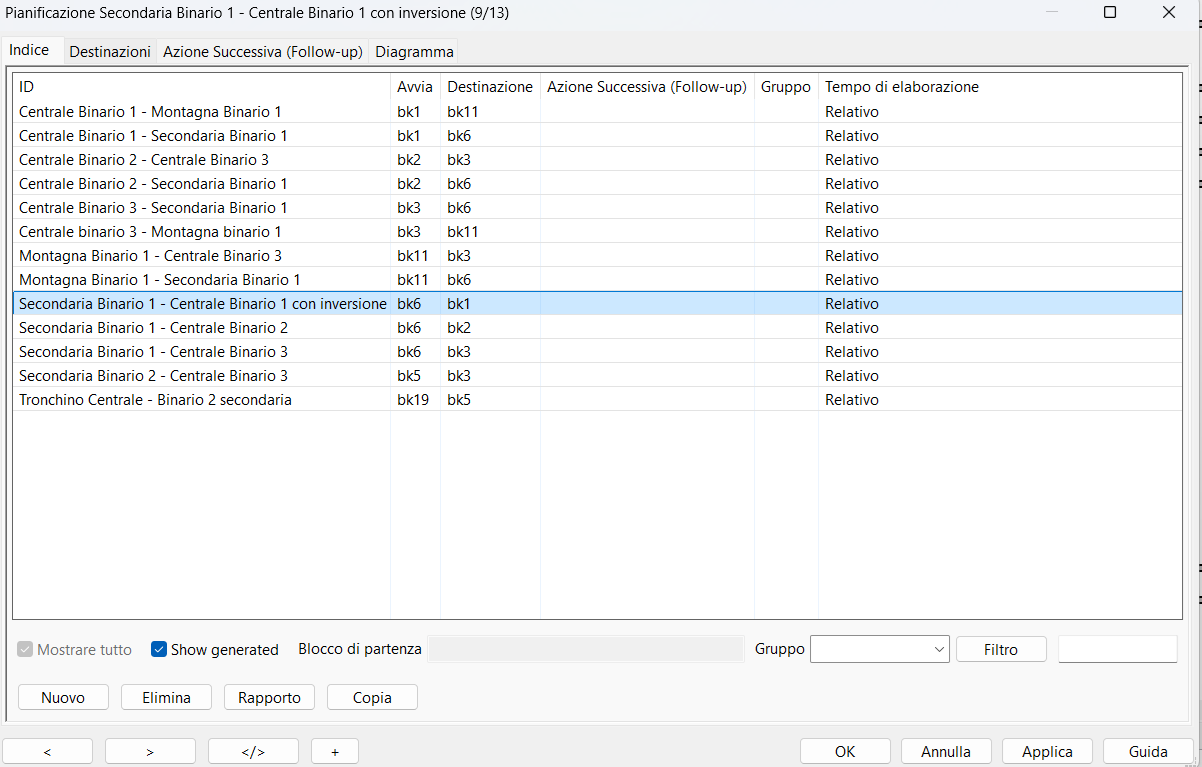

#41 Messaggio da gmtaddia »
DImenticavo queste sono le mie pianificazioni

Ciao, i tempi nelle pianificazioni funzionano alla grande, ma i percorsi con 2 pianificazioni relative a treni diversi non partono, parte sempre solo la prima purtroppo
