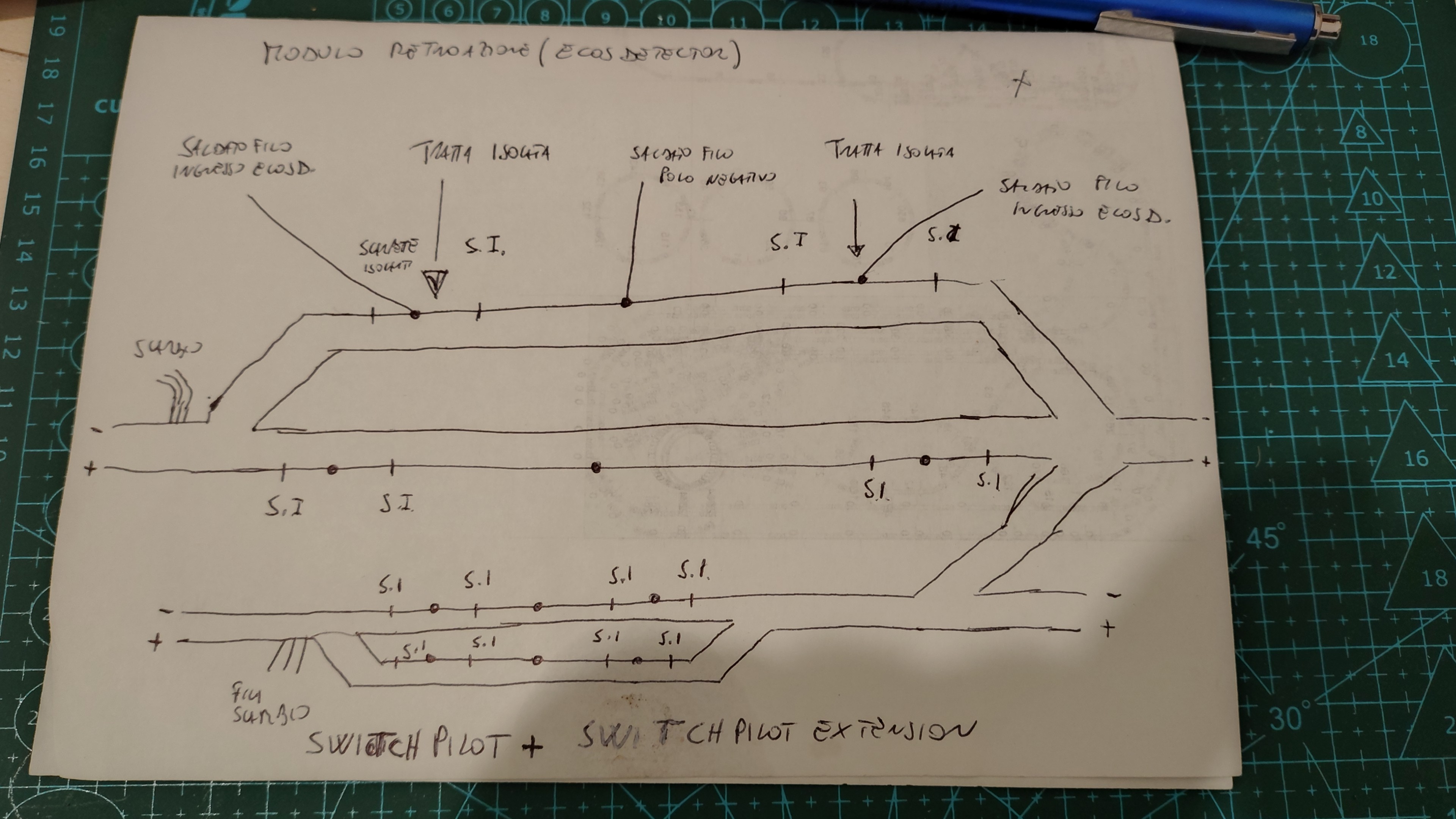

Buona sera a tutti.
Vorrei porre una domanda su come fare funzionare correttamente il ecosdetector, switch pilot e la sua extension.
Vi spiego, sto andando avanti con il mio plastico in scala N.
Al momento sto combattendo per riuscire a risolvere vari problemi legati alla stazione.
Ho deciso di fare delle sezioni soltanto su 4 binari per il modulo di retroazione "ecosdetector".
Sugli stessi 4 binari vorrei installare i segnali per rendere ancora più veritiero il tutto.
Ho tagliato ed isolato il binario soltanto su un lato come giusto che sia.
Ho saldato un filo per poter alimentare tramite decoder la tratta interessata.
Ho alimentato e collegato gli scambi così come da indicazioni con il decoder Switch pilot ed ho anche installato l' extension dello switch pilot.
Sempre seguendo le indicazioni ho collegato anche un semaforo al movimento di uno scambio che funziona bene.
Il mio problema grande che non mastico il digitale e l'elettronica in generale, è capire come fare interagire il tutto.
Mi spiego meglio, vorrei avere questa realtà:
Il treno arriva su un binario della stazione, tramite ecosdetector, mi appare sulla centrale che mi dice "il Caimano" ha occupato il binario x , rallenta e si ferma perché ha il segnale rosso in uscita.
Aziono lo scambio collegato allo switch pilot, si accende la luce verde e lui riparte.
Per farvi capire meglio vi allego uno schizzo della stazione.
PS ho provato a cercare nei download ma non ho trovato qualcosa che mi potesse aiutare.
Grazie mille

Dal disegno vedo che hai fatto 3 sezionamenti sui binari di stazione: con alcuni software ne basta 1.

Buongiorno Roberto, ho letto praticamente che nel digitale non servono fare i sezionamenti e i blocchi perché si possono realizzare anche senza tagliare fisicamente le rotaie. Io per non sbagliare i tagli li ho fatti.
Per quanto riguarda il fatto di averli fatti non sempre dalla stessa parte ( polo positivo o tutto polo negativo) mi può causare qualche problema?
Ci ho pensato, anzi me ne sono accorto dopo averli fatti.
