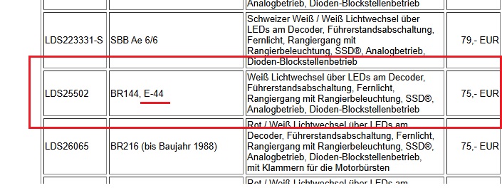

#33 Messaggio da matteob »
...ecco i prezzi dei decoder "ad-hoc" di cui mi riferivo: i VELMO. Quelli universali neanche sapevo che ci fossero. Comunque grazie a tutti per le delucidazioni. Ci penso per un piccolo angolo in Z, intanto finisco l'H0 quando avrò 67 anni e non ancora in pensione.
Matteo

Buongiorno Roberto,
ho la stessa tua passione per la scala 1:220 ed anch'io vorrei digitalizzare l'articolo Märklìn 88112 Locomotiva E44 elettrica, ma al tuo iperlink del tuo messaggio mi si aprono diversi prodotti PCB +decoder Doehler & Haas e non riesco a capire quale articolo hai usato potresti indicarmi il PCB con decoder a cui ti riferisci per codice articolo? Sempre se Ti è possibile, visto l'e-shop in questione.
Grazie in anticipo
Lorenzo
Lorenzo
Messaggi: 6535
Re: Digitalizzare una E 44 in scala........scala Z/1:220
#42 Messaggio da Docdelburg »
In attesa di una conferma, guardando i link che ha indicato Roberto mi risulta che ci sia solo un articolo dedicato alla E-44 e precisamente quello compreso nel rettangolo rosso
Lo puoi trovare scorrendo l'elenco dei pcb con decoder (si trova più o meno a metà della lista):
https://velmo.de/html/-_artikelnummern.html
