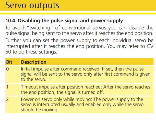

Giuseppe, ho trovato qualcosa di interessante.....

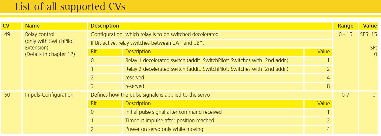

Ancora più interessante perché sul manuale ESU dello SwitchPilot non è contemplato il 4 tra i settaggi della CV50, anche se poi andando a vedere la lista delle CVs, la CV50 accetta valori da 0 a 7 (cosa succede impostando 4 o 5 o 6 o 7?).

Sembra che con CV50=4 il servo riceva alimentazione solo in presenza di un comando a lui diretto.
Bisognerebbe capire se questo significa anche che il servo rimanga disalimentato tra un comando e l'altro col rischio che non tenga saldamente la posizione come dovrebbe. I valori 5, 6 , 7 sono le combinazioni dei tre parametri (sistema binario).

Certamente il servo viene disalimentato non appena raggiunta la posizione finale, che viene tenuta saldamente, senza il minimo problema. Qui è importante regolare bene la posizione di arresto ben appoggiato alla rotaia esterna.
Scusa non ho capito la spiegazione riguardanti le combinazioni dei tre parametri. Grazie.

La Cv50 in questione, per quello che capisco come medico e non come elettronico, ha solo 3 bit (quelli che hai indicato nella seconda tabella in basso).
Per programmarla serve quindi la numerazione binaria che nel caso di 3 bit può avere valori da 0 fino a 7.
E' la stessa procedura di programmazione di molte altre CV, su tutte la più conosciuta CV29.
Ti metto il link del forum DCCWorld per il calcolo di questa CV e se provi ad attivare in varie combinazioni i primi 3 bit potrai ottenere appunto tutti i valori da 0 a 7.

Comunque per tua info tutte le CV hanno 8 bit.
Probabilmente per la CV50 vengono considerati solo i primi 3.
Anche se dovrebbero essere mutuamente escludibili, altrimenti se imposto CV50=6 cosa fa il decoder?

Grazie Mauro, modificando la CV 50 ho risolto il problema. Solo che ora ho il segnale della direzione invertito nel senso che sul corretto tracciato ho evidenza sula centrale della deviata. Con i servo come si fa ad invertire?
