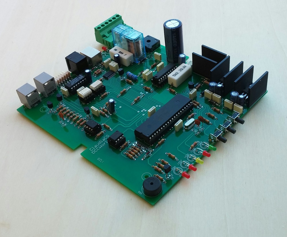

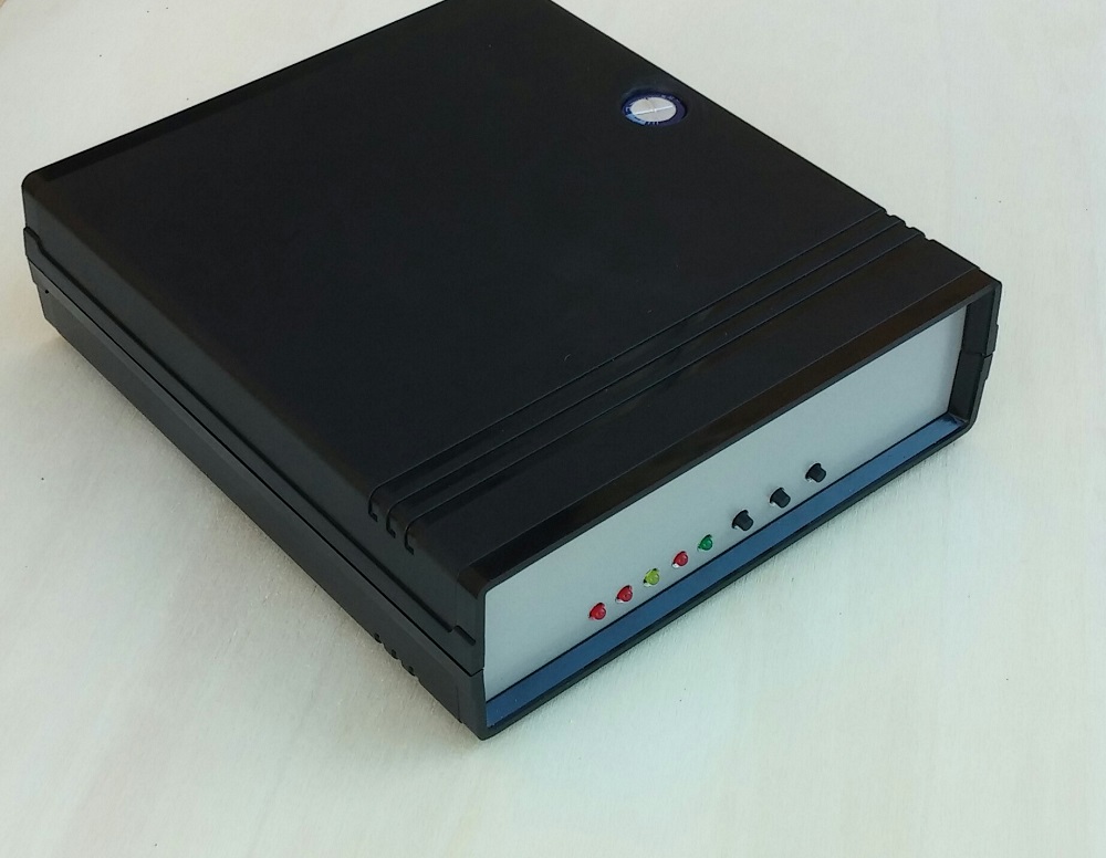

In ritardo aggiorno la situazione:
Forse ci siamo...
Quel poco tempo che dedico al plastico lo sto destinando a questa fase di digitalizzazione, che mi sta gratificando e coinvolgendo parecchio. Una volta completata la superba centrale di Nuccio, sono entrato in una fase di collaudo e sperimentazione, ancora non conclusa del tutto. Il PC, pulito e riconfigurato con un nuovo windows Xp, ormai fa parte del plastico. Installati tutti i programmi utili alla gestione del plastico e cablata la stazione a vista con l'S8, ho iniziato finalmente a smanettare seriamente con rocrail e sono riuscito ad eseguire con grande soddisfazione un primo piccolo automatismo.
Ecco le foto della Centrale pronta:
225,88 KB
136,67 KB
Ringrazio Mauro e Nuccio per le dritte.
Saluti Digitali :geek:
