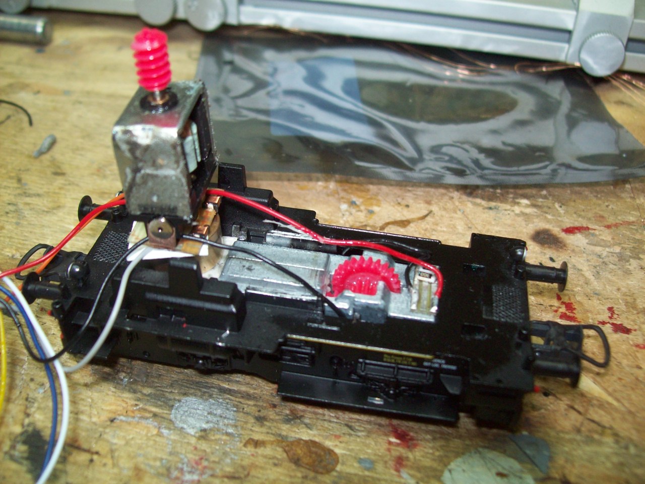

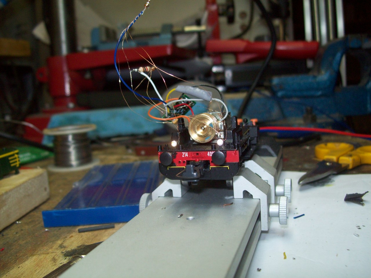

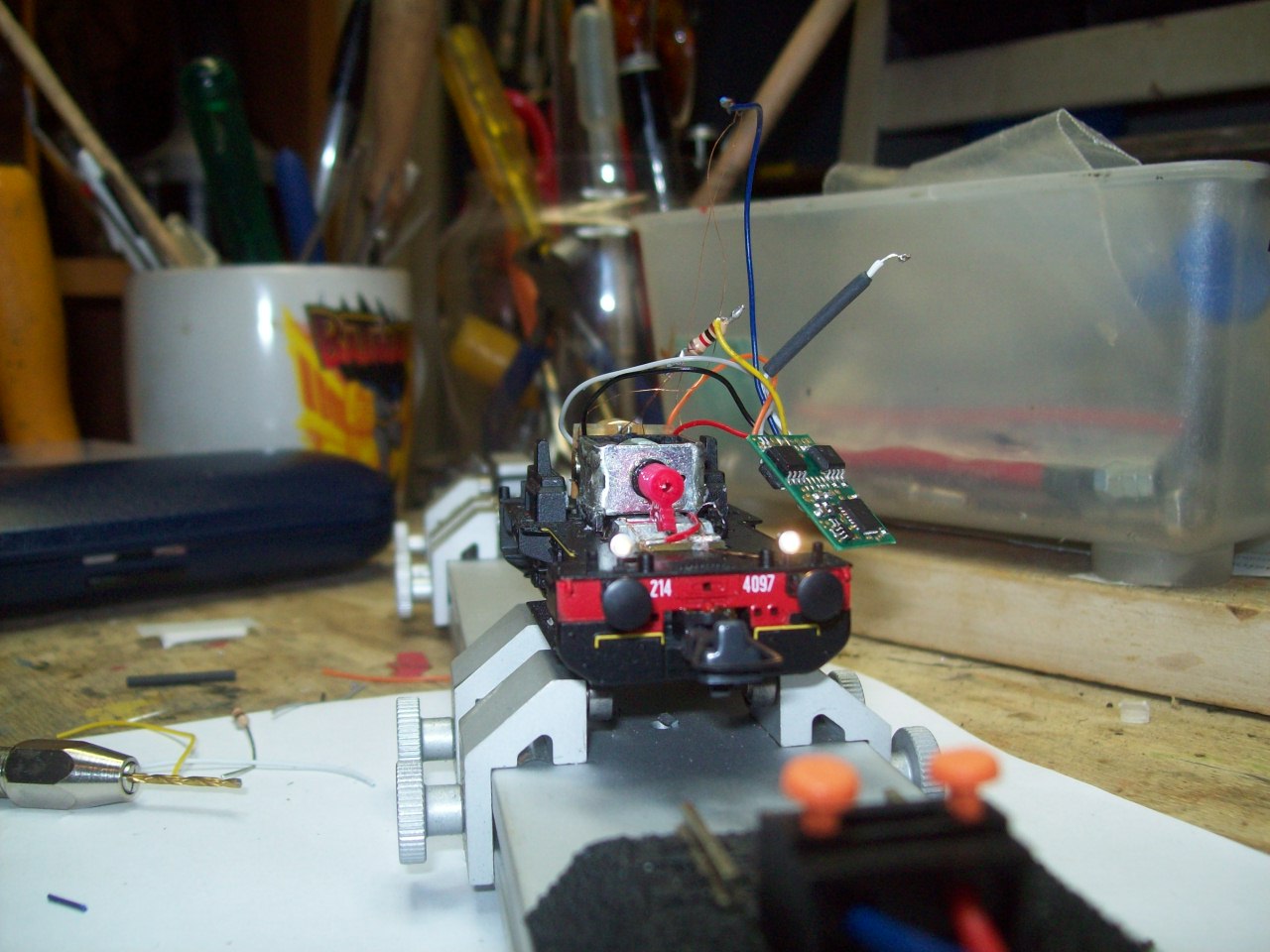

La loco non è predisposta per il digitale, e quindi l'installazione del decoder prevede di andare a saldare i fili.

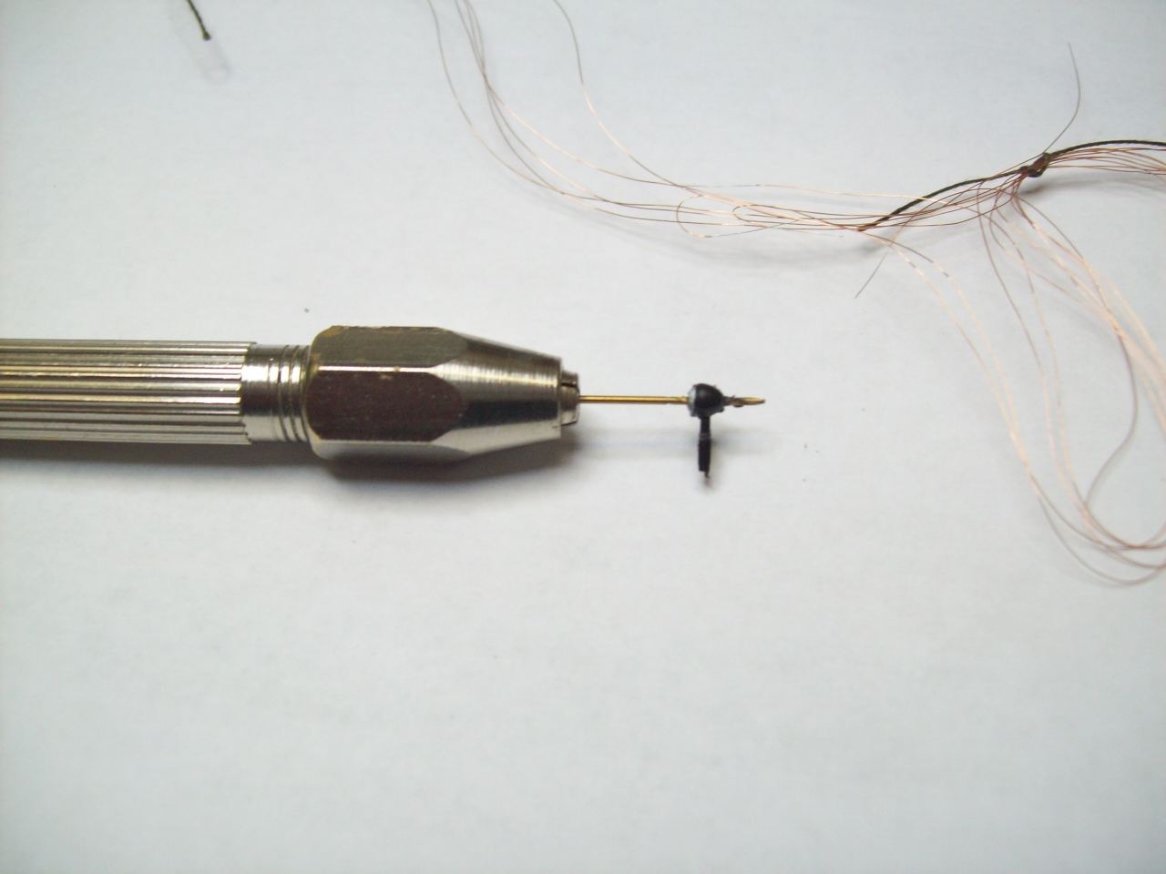

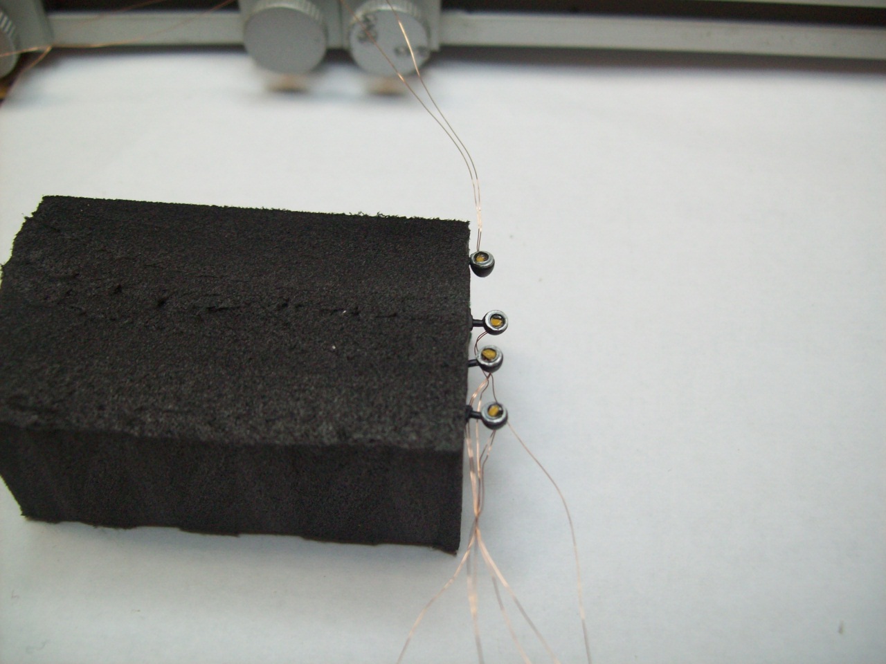

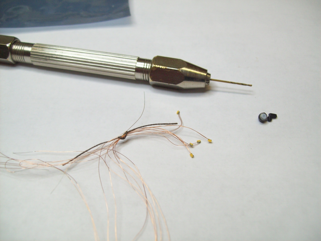

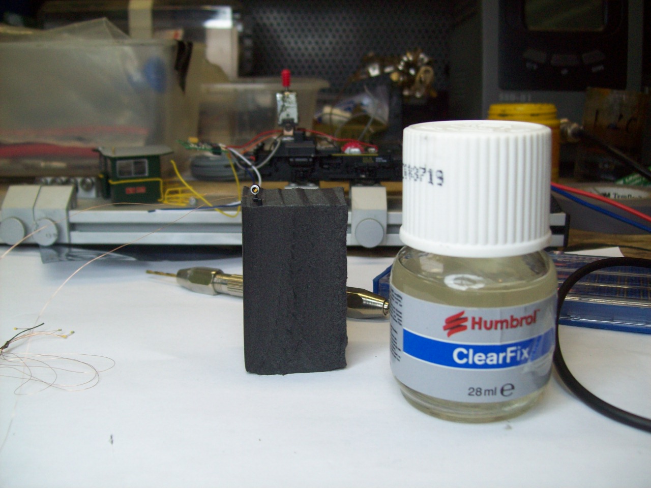

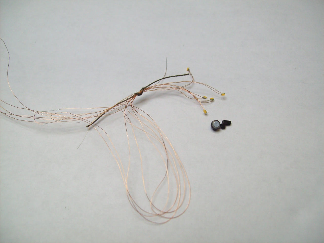

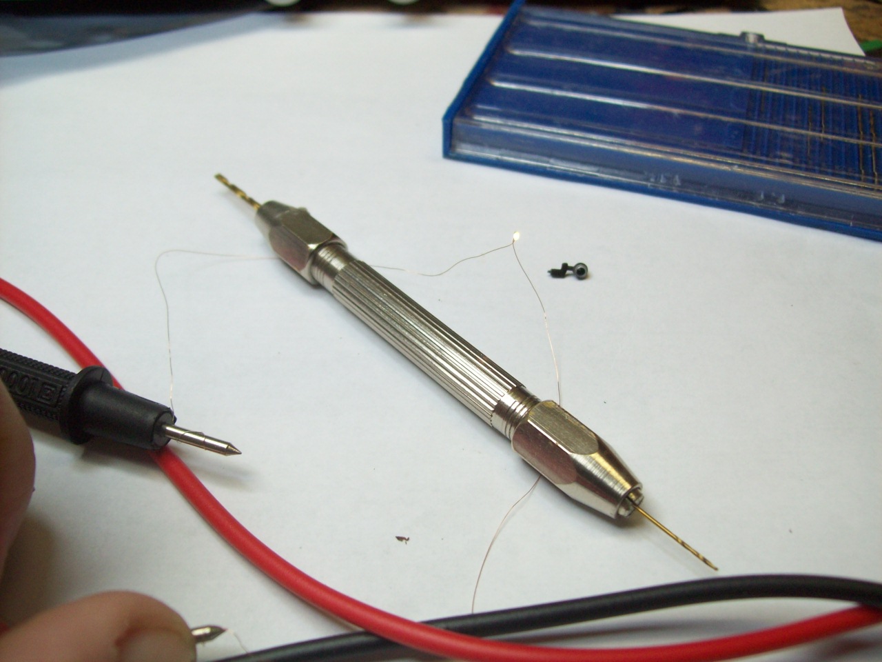

Sto installando un decoder Uhlenbrock 76320, e ho deciso di illuminare anche i fari con i microled smd già cabalti con sottilissimi fili di rame, che avevo utilizzato anche pre illuminare i fari del Truman Acme.
Ecco quindi alcune foto del work in progress, per i fanali ho utilizzato una punta da 0,5mm. per forare integralmente il faro e permettere la fuoriuscita dei fili che andranno poi al decoder con resistenza di protezione da 1 Kohm, e poi nella zona della parabola e dove quindi ho posizionato il led, ho svasato e creato la sede del led, con una punta da 1,3 mm.
Per rifare la lente del faro ho poi utilizzato il clearfix Humbrol.
a presto con il proseguo del lavoro

Re: D 214.4097 digitale + luci
#2 Messaggio da marioscd »
ebbravo lo Zanda che sta facendo pratica per poi passare a digitalizzare anche la mia!!!! (dai, a me i fari illuminati non servono però magari ti faccio mettere i ganci digitali... :razz: )
come mai hai scelto Uhlenbrock? per questioni di dimensione?
Fulvio Zanda
Messaggi: 1347
Nome: Fulvio
Città: Morengo
#3 Messaggio da Fulvio Zanda »
per quanto riguarda i decoder sono un estimatore Lenz e normalmente uso quelli, ogni tanto però provo anche altri decoder.
uhlenbrock mi aveva già fatto un ottima impressione sulla Heisler Rivarossi e prima di installarlo sulla 214 ( visto che l'installzione è invasiva per il decoder dovendo tagliare la spina ), ho installto una nem 362 femmina per provare il funzionamenta della 214 con diversi decoder.
Sia il lenz standard che L'Uhlenbrock mi hanno convinto, con il vantaggio che quest'ultimo è un pò più piccolo.
Non sono male, volendo guardare non ha il terzo e quarto filo per le funzione aux 3 e 4 , non sò però se siano a saldare sul decoder oppure non ci siano.
Comunque funziona bene.

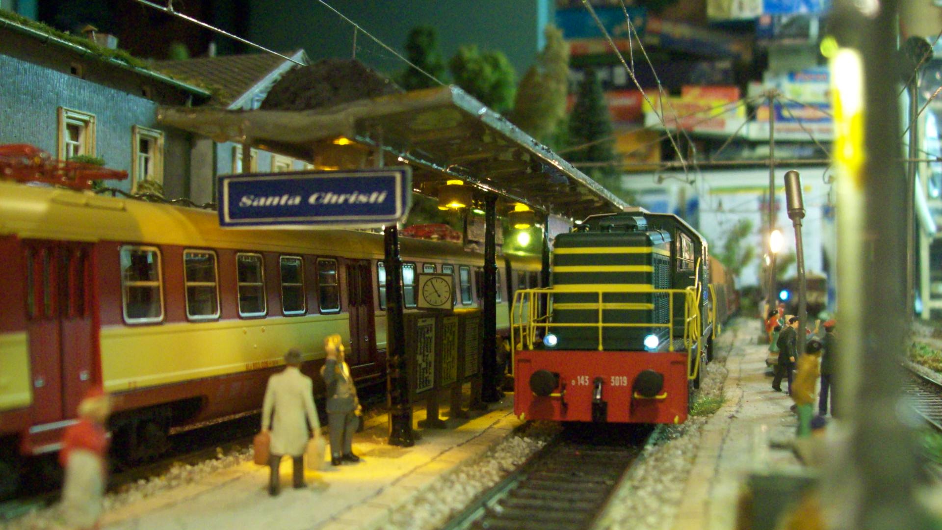

Carissimo Fulvio,
innanzitutto buonasera e poi molto interessante e bravo, come al solito :cool: :cool: :cool: :cool: :cool: :cool: .
Interessante, soprattutto, la realizzzione della illuminazione dei fari. Mi interessa infatti poter illuminare quelli del mio Truman. Una domanda: mi puoi dire come hai fatto a nascondere i fili di collegamento degli SMD nel passaggio dal pancone alla carrozzeria (spero si dica così, senno che figuraccia[:I][:I][:I][:I][:I][:I][:I]!!!!!!!!)?
Per quanto riguarda la foratura e la svasatura dei fanali ritengo che la procedura menzionata per la 214 sia la stessa anche per il Truman.

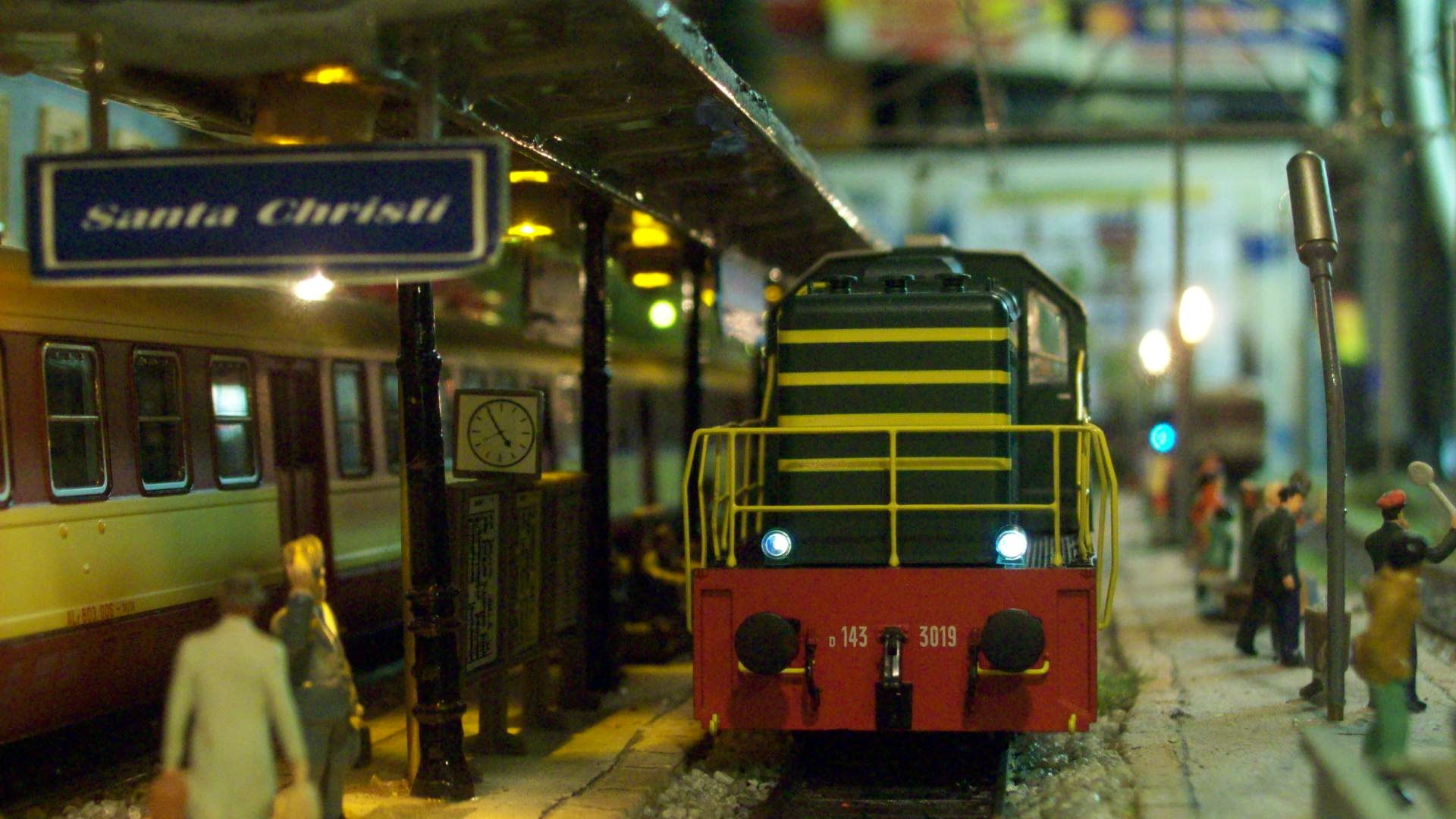

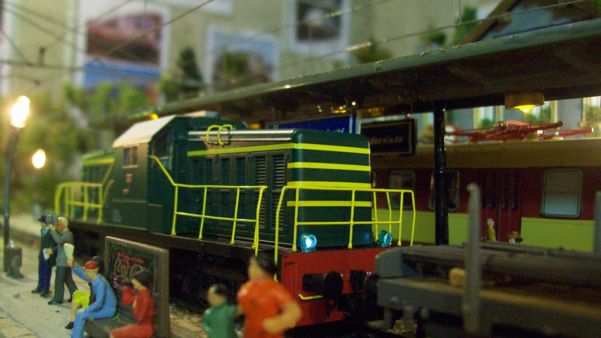

#6 Messaggio da Fulvio Zanda »
Ciao Luca
I led che vedi nella foto hanno dei fili smaltati, che sono finissimi e facilmente mascherabili.
Per il truman, vado a memoria perché è passato un pò di tempo,è relativamente più semplice in quanto il pancone rosso è smontabile e dietro c'è l'innesto dei farI ( a baionetta ) che si incassano nel telaio in metallo.
Lo spessore però non è impossibile da forare anche se non facile, e con calma si può fare un foro passante che ti permette di far rientrare i fili all'interno del carter motore della locomotiva e quindi completamente nascosti.
Per i fari del truman avevo fatto lo stesso procedimento ma inserendo i led dal lato posteriore del faro .
Questo perchè il faro ( completo, quindi di parabola e staffa di sostegno ) di fatto è trasparente e poi dipinto di verde.
Basta quindi ricavare la sede del led nel lato posteriore, fare una piccola sede nelle staffe per nascondere i fili e poi stuccare e riverniciare.
Per il D 214 la storia è diversa, non ho ancora fatto tutte le verifiche, ma la struttura è completamente in metallo.
Penso che non forerò il pancone, ma cercherò ci mascherare i minutissimi fili e tenerli esterni per poi farli entrare nella parte anteriore del carter motore.

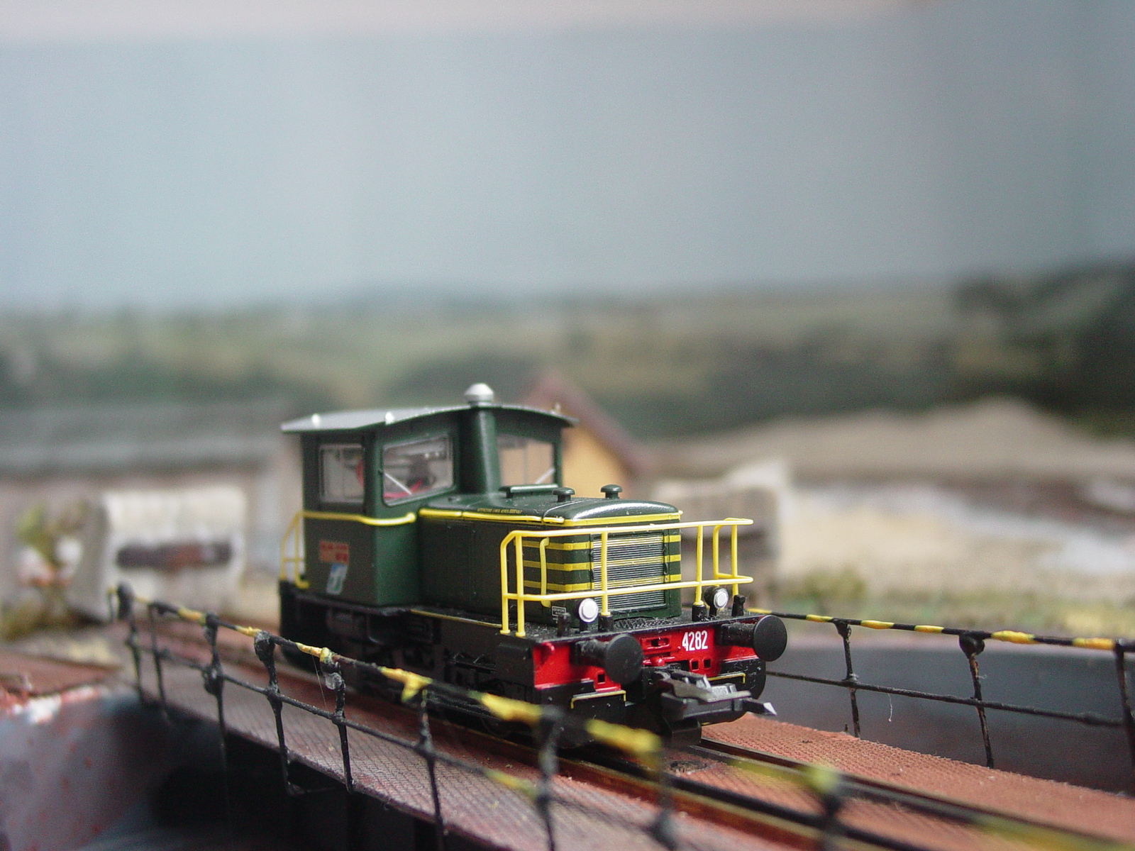

ecco alcune foto del truman
523,14 KB
516,09 KB
552,2 KB

Fulvio Zanda ha scritto:
Ciao Luca

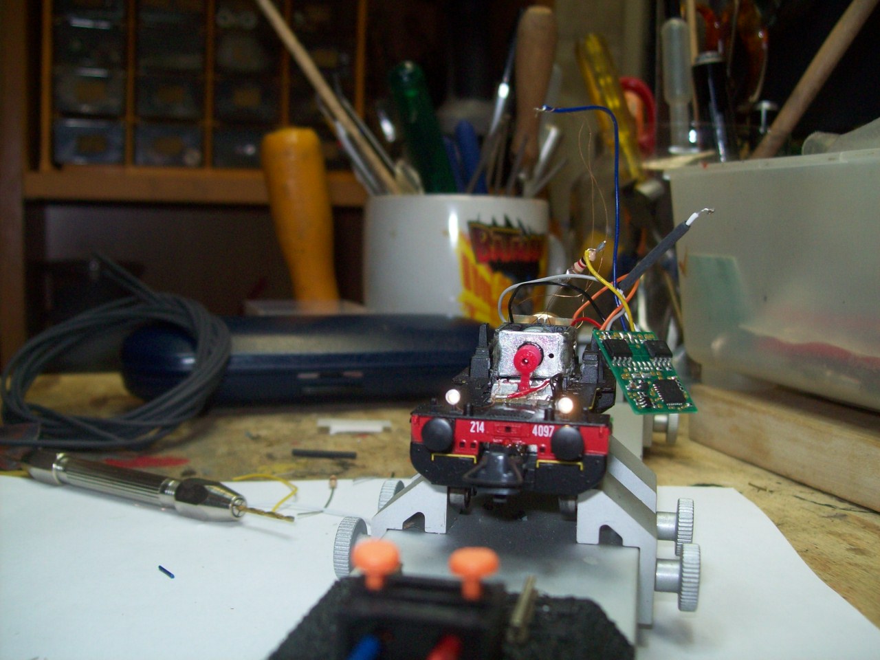

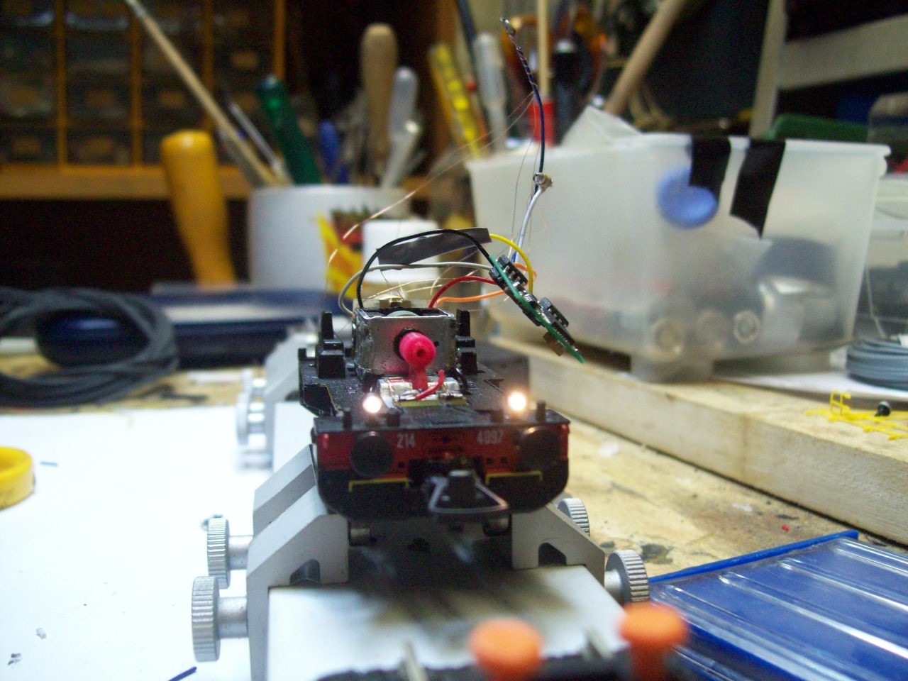

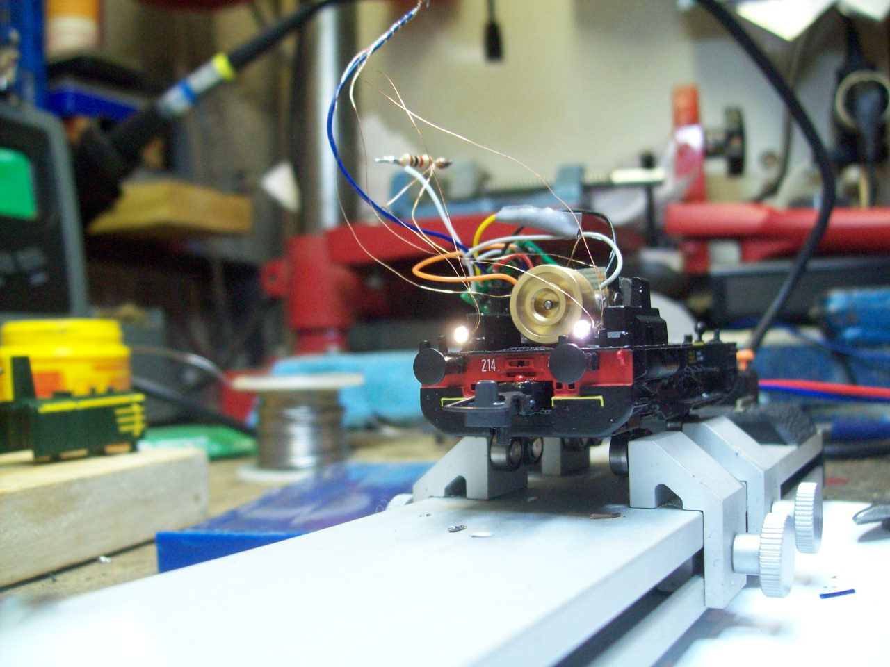

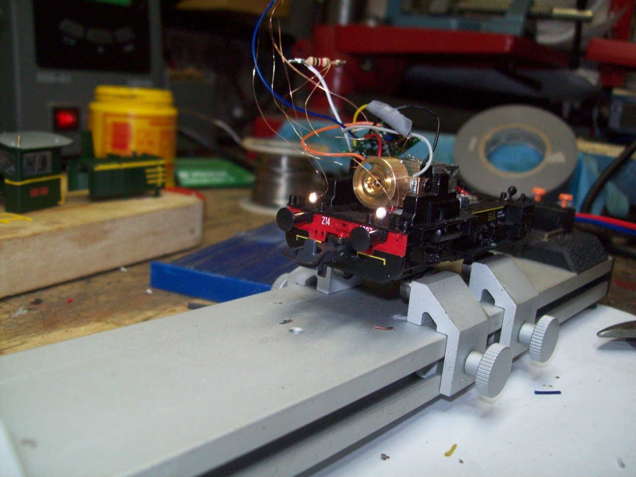

eccomi giunto alla prima fase di funzionamento e prova dei fari, dopodiché seguirà la fase più delicata e difficile, la chiusura della loco ed il posizionamento del decoder all'interno della cabina con fili e filetti vari, evitando che vadano a toccare il volano del motore.
243,25 KB

complimentoni!!! ma non ti invidio!!! come fai a far stare tutto sotto il cofano??? hahaha bravissimo!!! :wink: :grin: :grin:

Credo che costruirò un castelletto in cartoncino con 4 gambe in corrispondenza della zona cabina senza vetri e cioè negli angoli, e che mi lasci un intercapedine tra tetto e questo castelletto dove posizionare il decoder, i fili cercherò di incollarli sull'esterno di questa struttura, che mi dovrebbe anche proteggere la zona volano, ed evitare che durante la chiusura della cabina i fili schiacciandosi vadano a contatto con il volano.
vedremo.

Ma non c'e' nessuna maniera di mettere il decoder per esempio sotto al telaio?

Enrico57 ha scritto:
Leggo della tua preoccupazione di non far toccare i fili sul volano, perche' dovrebbero toccare se c'e' il coperchietto di plastica protettivo?
Ciao carissimo!
Ciao caro Enrico
La mia 214 proviene dallo startset ( quello a 99 € ), e non ha il carterino protettivo del volano.
In qualche modo comunque farò, o costruendo un carterino o cercando se possibile di fare un castelletto.
Per quanto riguarda il decoder in altra posizione, si potrebbe forse ricavare lo spazio di fronte alla vite senza fine ma sarebbe necessario utilizzare un microdecoder, e comunque sarebbe posizionato in una zona molto a rischio.
. Leggo della tua preoccupazione di non far toccare i fili sul volano, perche' dovrebbero toccare se c'e' il coperchietto di plastica protettivo?
Ciao carissimo!
Grazie Enrico per avermi come al solito illuminato.
In effetti anche sul foglio ricambi dello starset i carter motore c'è, ma sulla mia loco non è presente.
Ho già contattato Gieffeci per ordinarlo
Oppure c'è un altra soluzione...... :wink: ......Mario, dammi la tua 214, te la digitalizzo e fin d'ora ti assicuro che tale loco non monta il carter del volano :cool:

dopo aver sistemato i cablaggi ( quelli delle foto erano provvisori ), ho comunque avuto parecchi problemi nella chiusura cabina, dovuti principalmente al poco spazio disponibile, alla presenza delle resistenze da 1/4 di watt, al decoder ed alla poca flessibilità dei suoi fili elettrici, etc.
Si cambia, pur mantenendo il lavoro fatto sui fari, ho acquistato un carnet di resistenze smd da 0,1 W , e le resistenze di ogni led saranno nascoste e cablate nella zona cofano motore e pavimento cabina.
Questa volta il cablaggio sarà assolutamente minuzioso, ho anche intenzione di trovare una soluzione anche per il miglior appoggio motore nella zona volano.

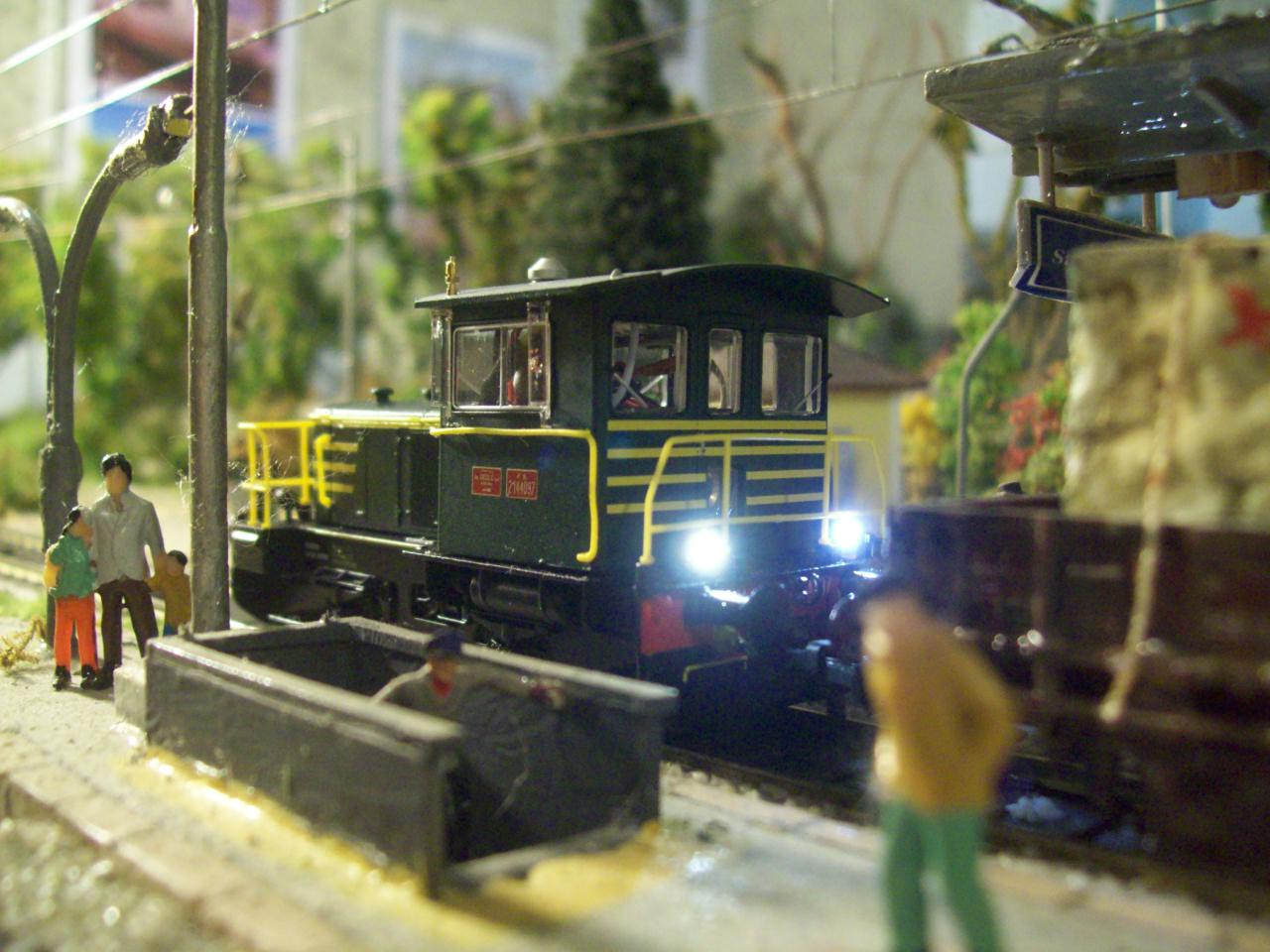

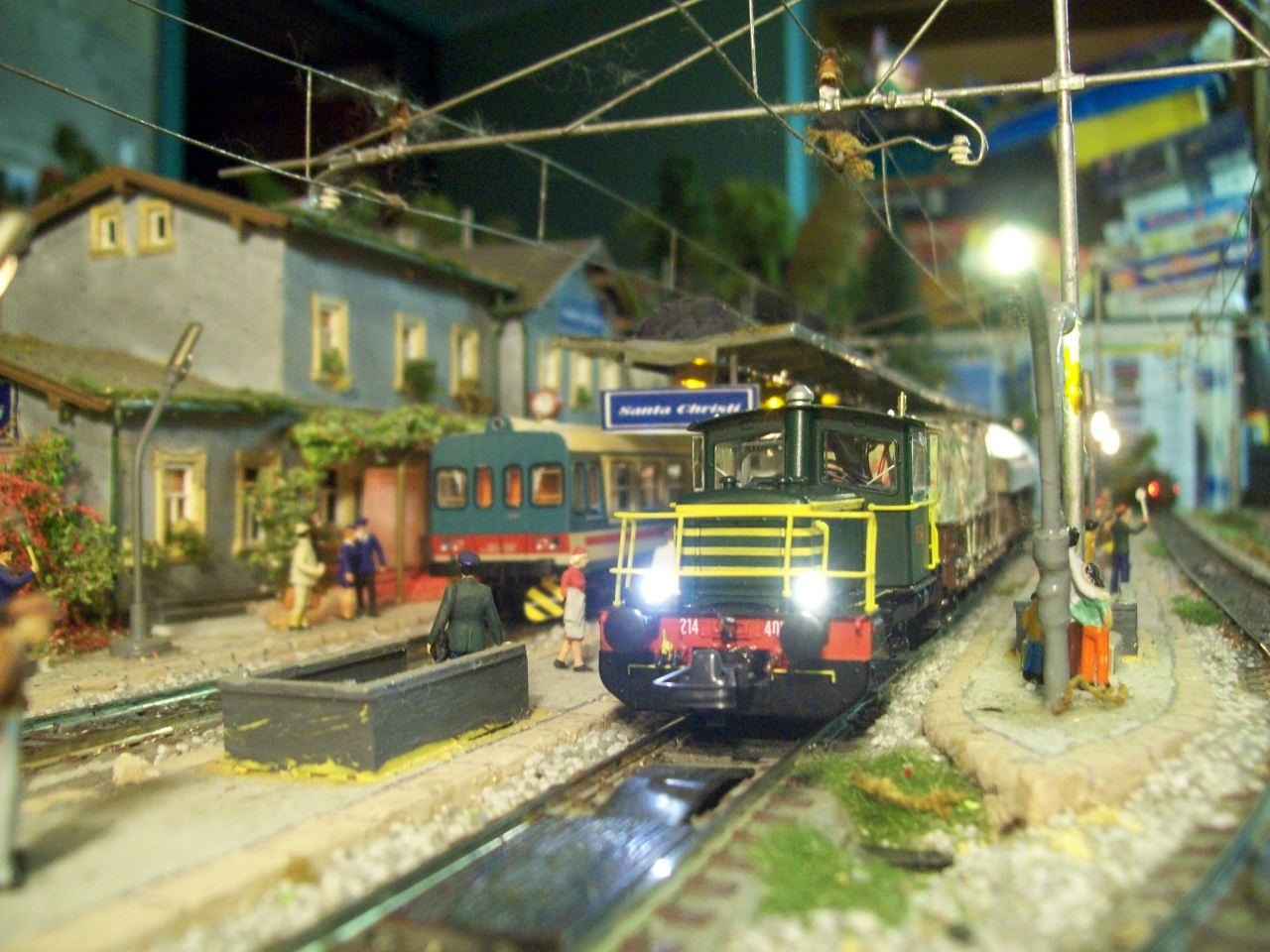

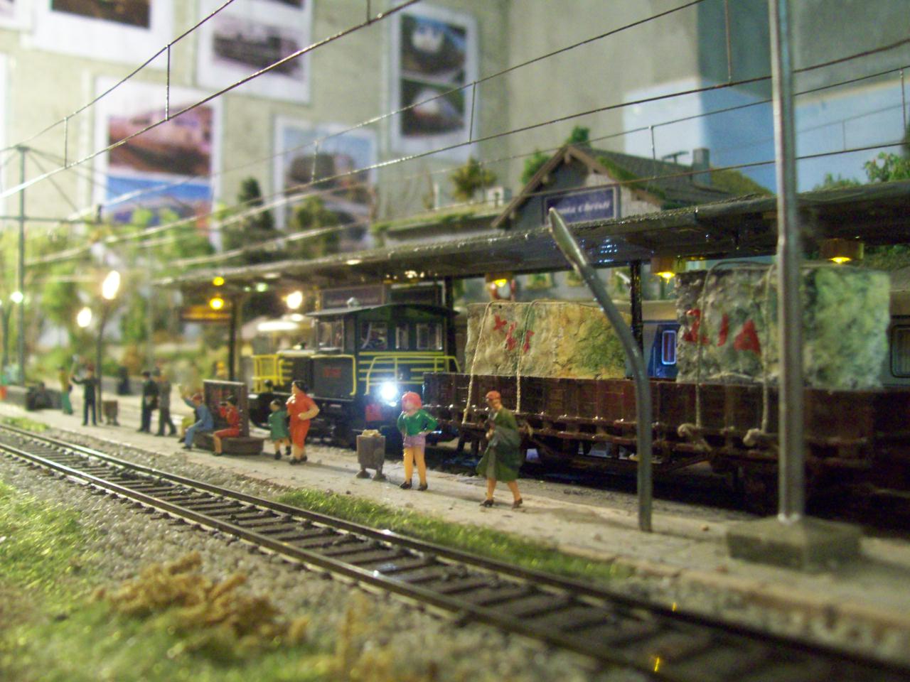

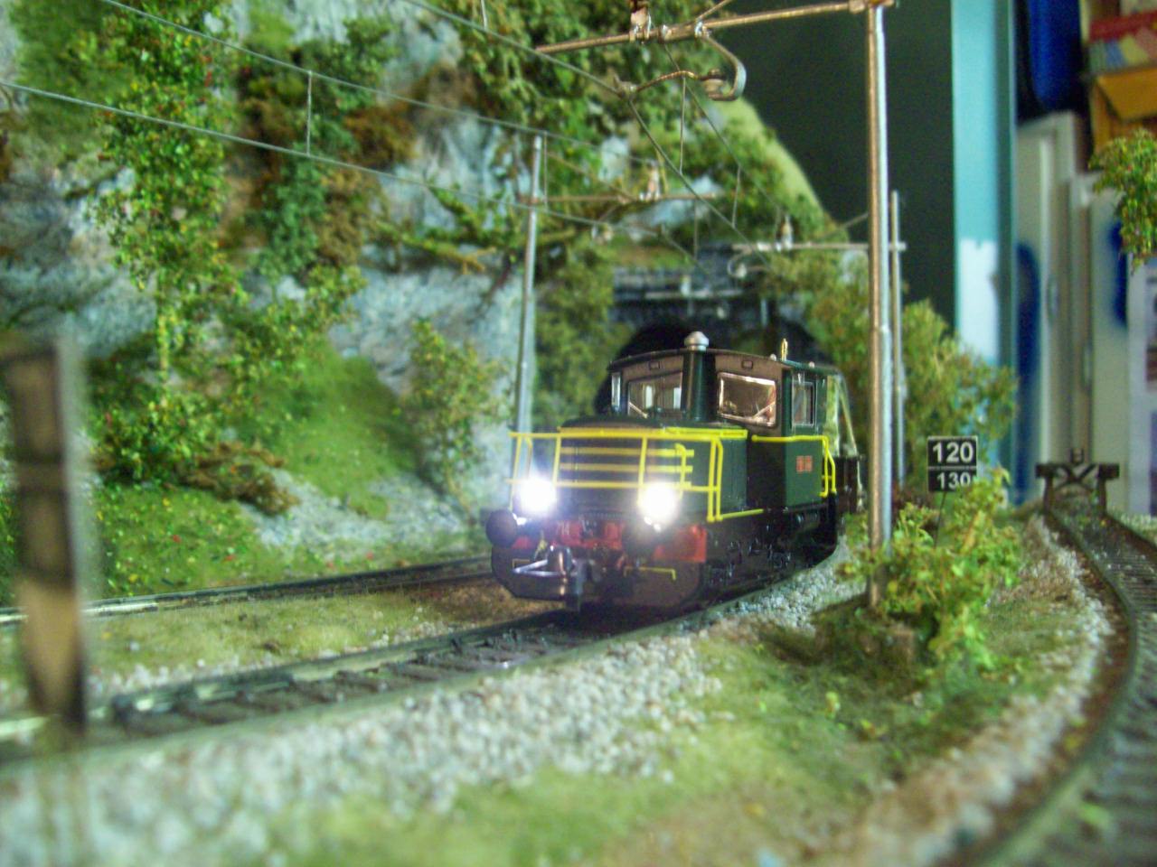

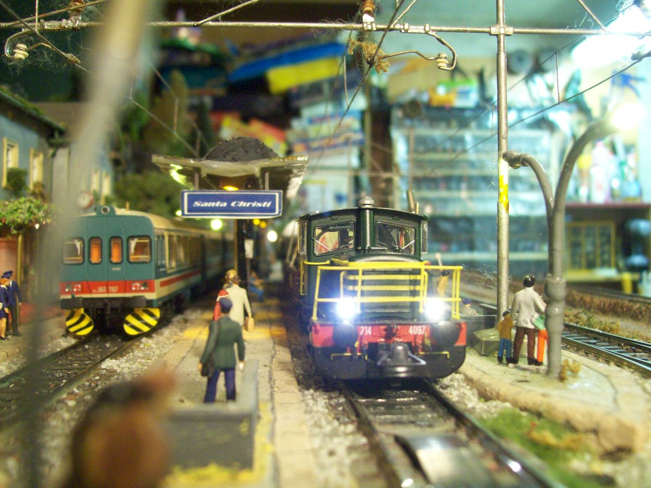

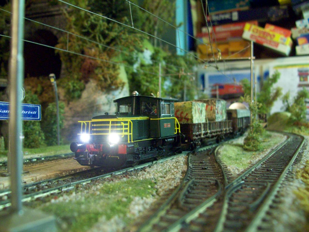

eccomi giunto alla fine di questa elaborazione, come detto per sfruttare al meglio i ridotti spazi disponibili, ho sostituito le classiche resistenze da 1/4 di W. ,con resistente smd da 0,1 W. ( fin troppo piccole ).
Un pò complicato saldare a mano libera queste microresistenze ai microfili dei led, ma alle fine ci sono riuscito, nascondendo le stesse ( per i due fari anteriori ) all'interno del carter motore della loco.
I microfili dei led, di fatto sono appoggiati/incollati sui praticabili, ma poi verniciati di nero diventano di fatto invisibili.
La loco funziona decisamente bene in digitale ed ecco le ultime foto.
