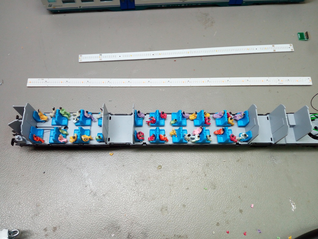

Finalmente oggi mi sono dedicato all'illuminazione della carrozza e qui di seguito illustrerò come ho fatto:
(1)
Ho smontato la carrozza
(2)
Ho dissaldato la striscia di serie
(3)
Ho provato a vedere se si riuscivno a utilizzare tutti i led senza sezionarla
(4)
Ho incollato gli omini
(5)
Ho saldato 2 fili provenienti dai binari
(6)
Li ho sladati sulla striscia e ho fissato la stessa con del patafix
(7)
Ho tolto il diodo di raddrizzamento
(8)
Ho collegato i fili per i led sui pin 2 e 3, ma il positivo, ho dovuto prenderlo sui due condensatori, in quanto seguendo le illustrazioni va bene soltanto se si utilizza il decoder di Almorose
(9)
Ho fatto passare i fili dalla cabina e li ho saldati
Manuel
ManuConso98
Messaggi: 9
Iscritto il: lunedì 4 dicembre 2017, 8:57
Nome: Manuel
Città: Padova
Età: 26
Re: Illuminazione digitale Sircam
#11 Messaggio da ManuConso98 »
(10)
Poi ho pensato al condensatore
(11)
Risultato finale
Commento Finale
L'installazione della striscia in sè non è stato difficile in quanto le saldature erano poche e con spazio per saldare, la parte più difficile è stata quando ho dovuto rimontare il tutto i quanto ho duvuto tagliare via alcune parti della cabina per avere la luce fin dentro. Nel complesso il risulatato mi pare ottimo. Devo veramente fare i complimenti a questa azienda in quanto il prodotto ha un valore di qualità prezzo imbattibile a parer mio.
Attendo vostri commenti...
PS: il condensatore dura circa 10 secondi!!!!

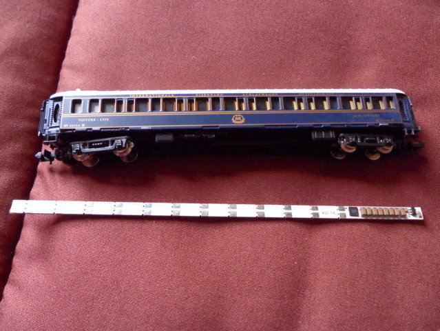

Oggi ho ricevuto il pacchetto con i prodotti ordinati alla Sircam: tre Schede illuminazione carrozze scala n. Queste schede diversamente da quelle per la scala H0 non sono dotate di decoder ma possono funzionare sia in digitale che in analogico accettando in ingresso tensioni dai 3 ai 30 volts. Il circuito è realizzato su scheda stampata di 5 mm x 155 mm che può essere tagliata in corrispondenza di appositi fori di riferimento per adattarla al rotabile da trattare. La scheda è dotata di 15 microled smd, nel mio caso a luce calda, di ponte raddrizzatore , di resistenze e di una batteria di condensatori tampone tutto smd. Le prese di alimentazione dai binari possono essere collegate indifferentemente alle apposite piazzole previste a dx e a sx della scheda nel punto più comodo per il montaggio sul rotabile. Nel caso di taglio della scheda il tratto eliminato può essere impiegato separatamente per altri scopi essendo munito di led e relative resistenze - in questo caso si dovrà rispettare la polarità dei led in quanto il ponte raddrizzatore è relativo al tratto più lungo della scheda coì come i condensatori tampone. Ho montato le schede sulle carrozze fornite dalla De Agostini per la realizzazione del Plastico del San Bernardo e ho fatto tutto con estrema facilità e con un risultato impeccabile. La costanza della luminosità è stata perfetta.La scheda non ha decoder ma la ritengo estremamente valida per tutti quei casi in cui si voglia impiegare il rotabile indifferentemente in digitale che in analogico. Il rapporto prezzo-qualità è, a mio parere, estremamente vantaggioso fornendo un prodotto professionalmente ineccepibile, facilissimo da installare, con ottima resa luminosa, affidabile, ad un costo di soli 10 euro.
Vincenzo
