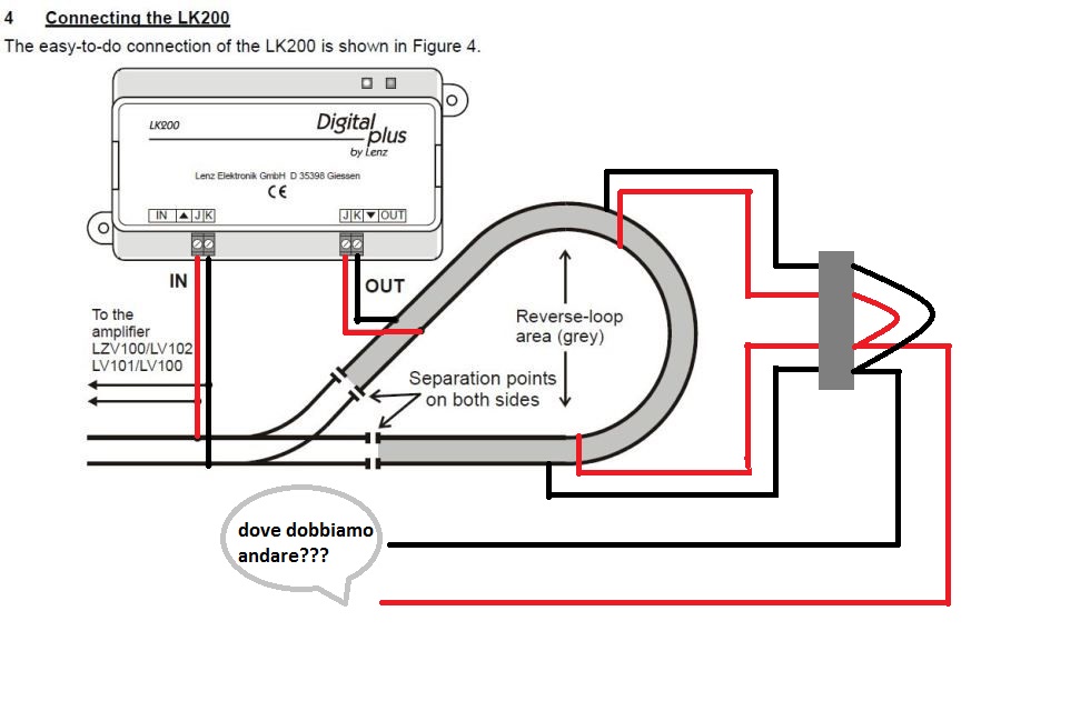

Ciao a tutti, volevo chiedervi un aiuto veloce su un dubbio che mi ha assalito a proposito del cappio di ritorno...qualora nella creazione di un cappio si generi in realtà una nuova parte di tracciato abbastanza ampia e voglia inserire qualche presa di corrente in più sui binari, come devo collegare i nuovi fili? premessa è che il ragionamento si basa sull'utilizzo di un modulo Lenz...bisogna rispettare la polarità dell'uscita del modulo e collegare tutto a quello? mando tutto all'alimentazione generale? con quale polarità? probabilmente sto annegando in un bicchier d'acqua, ma effettivamente non sono un grande nuotatore!!! provo ad allegare un'immaginetta che sarà sicuramente più chiara delle mie parole.
Come sempre, grazie per l'aiuto

Devi sempre collegare tutti i binari all'interno del cappio ai poli OUT del Lenz LK200

Nel caso il tratto di binario all'interno del cappio sia molto lungo puoi comunque assoggettare al modulo Lenz solo un tratto sezionato lungo poco più del più lungo convoglio che intendi far circolare. Così puoi alimentare il resto del tracciato direttamente dal normale bus di trazione.

Mi piace di più questa soluzione, effettivamente mi ero mentalmente fissato sull'isolare tutto il cappio...
grazie ancora
buona giornata
