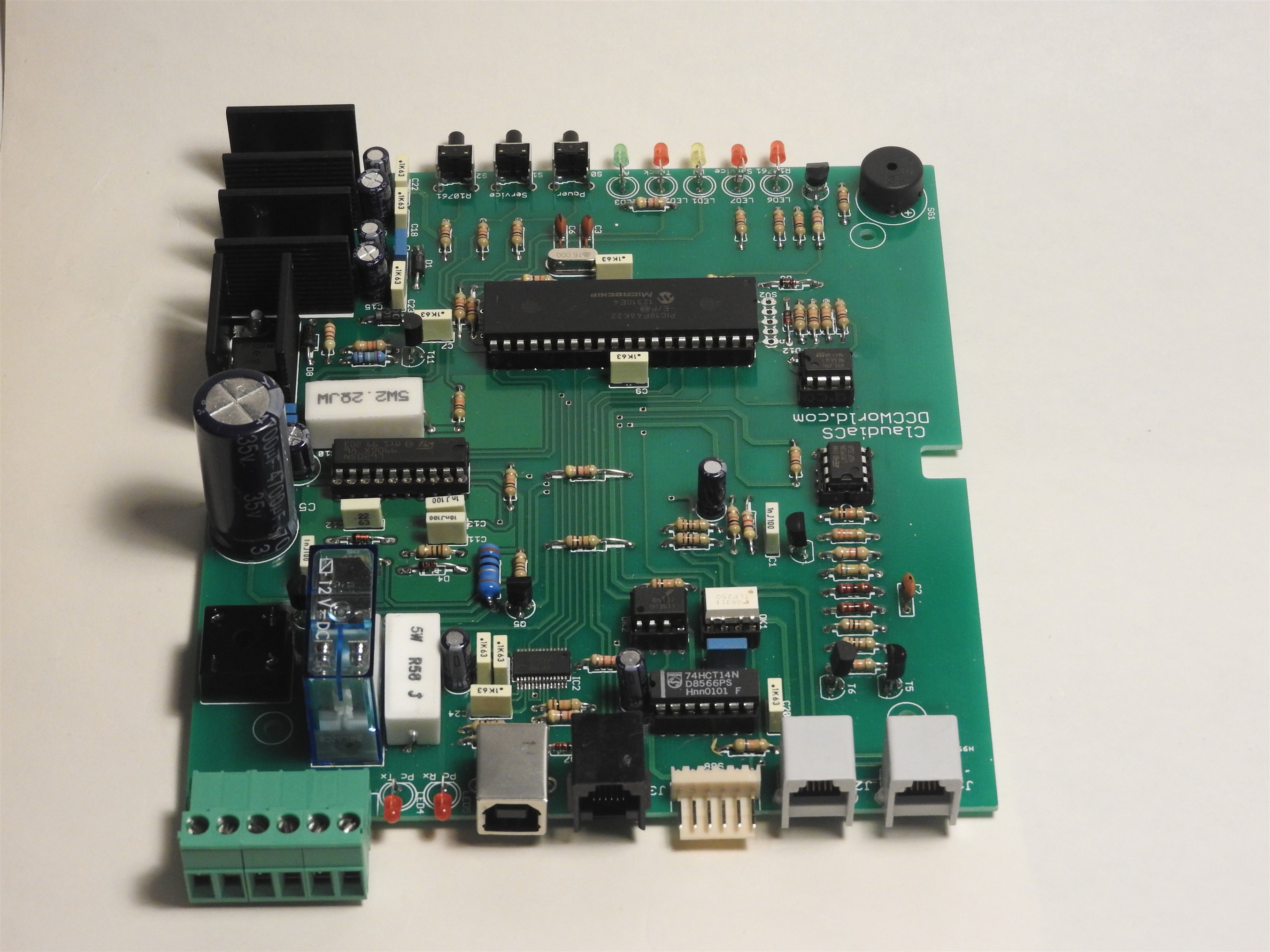

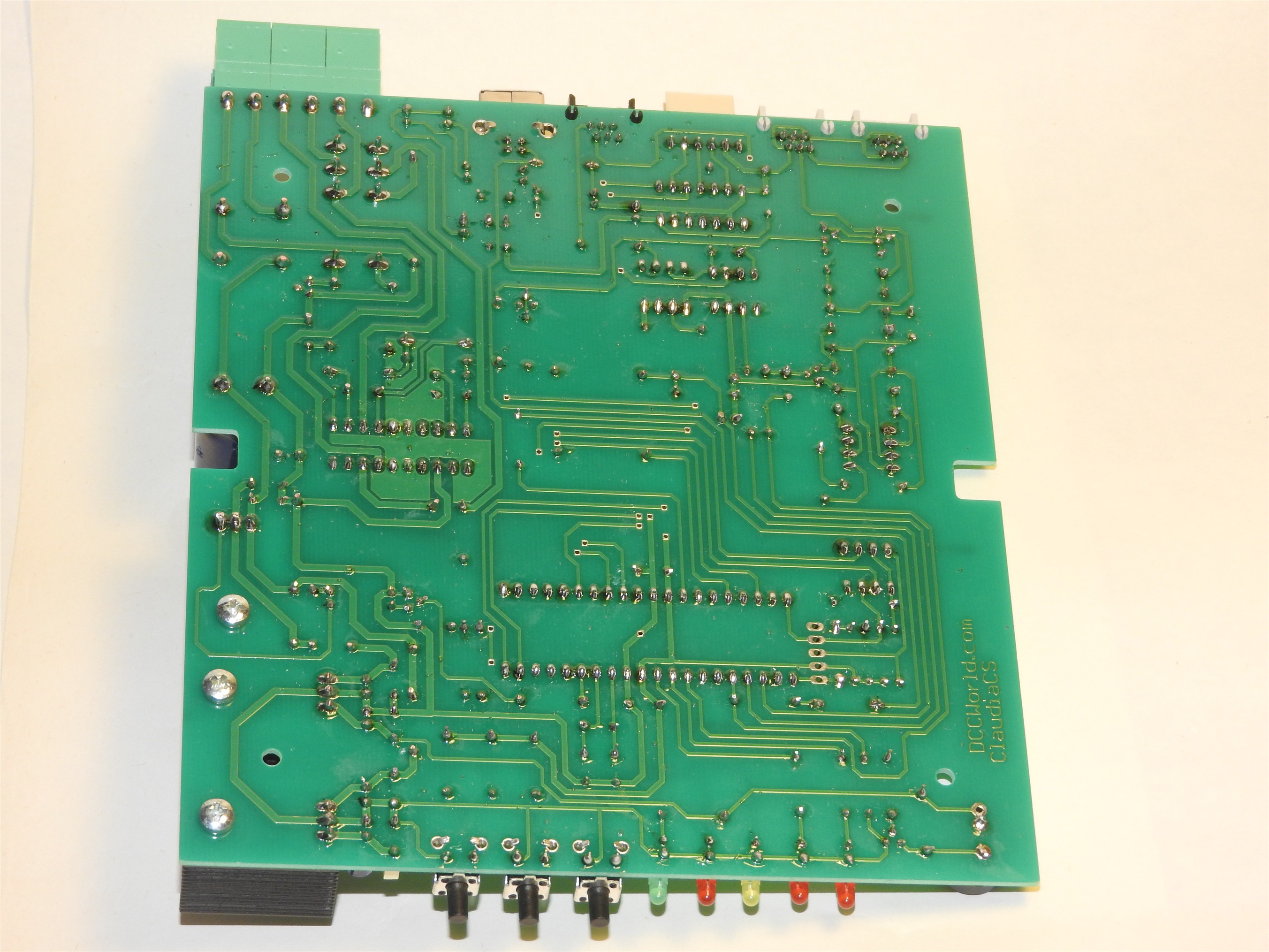

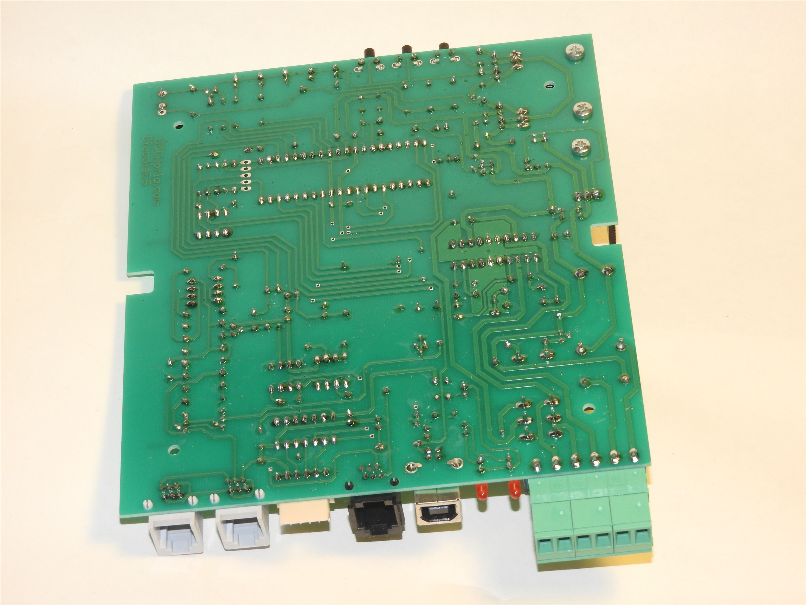

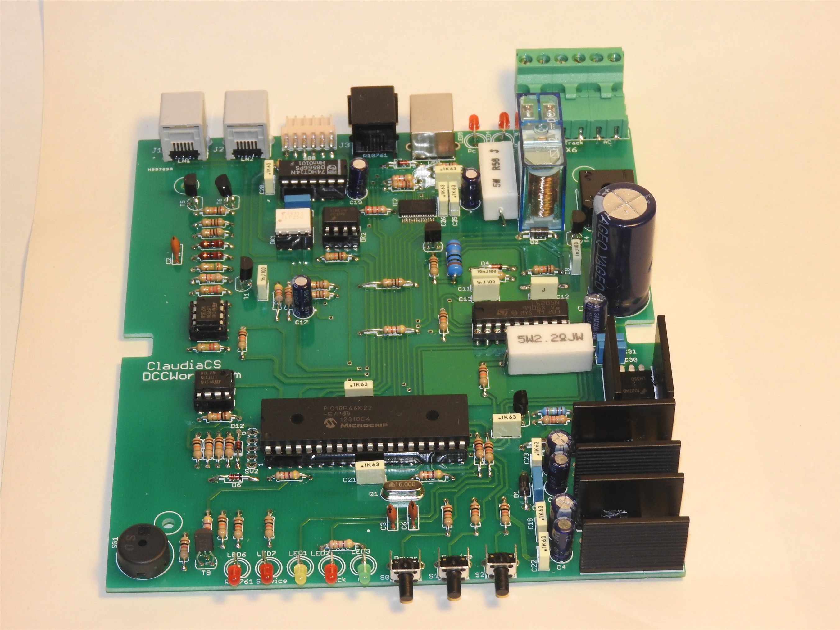

Ciao a tutti,
ho appena terminato l'assemblaggio del circuisto stampato della centralina ClaudiaCS, dell'amico Flavio :grin: , testata e funzionante.
Pronta per essere restituita e inserita nel box dal suo legittimo proprietario, io sono negato anche per la più semplice carpenteria!!! :sad:
I led sono riuscito a metterli discretamente allineati!!!
Ringrazio pubblicamente il mio "mentore elettronico" Roberto Titta (Froggy469) che ha magistralmente saldato la "pecora nera" l'integrato SMD!!! :wink:
Unico microscopico inconveniente, i 14 condensatori da 100 nF poliestere erano nel kit da 220 nF, fortunatamente avevo la scorta a casa.
Ciao Walter :geek:

Ueeeeeh, cosa leggo e cosa vedo! La mia Claudia assemblata! :cool: :cool:
Corre l'obbligo di ringraziare pubblicamente il caro Walter (Digtrain) ed il superlativo Titta (Froggy469) per il lavoro svolto.
Nonostante le ottime istruzioni di montaggio chiare e precise, questo lavoro era ben oltre alle mie scarse capacità a saldare. :? :?
Grazie a loro tra poco si gioca! :wink:
