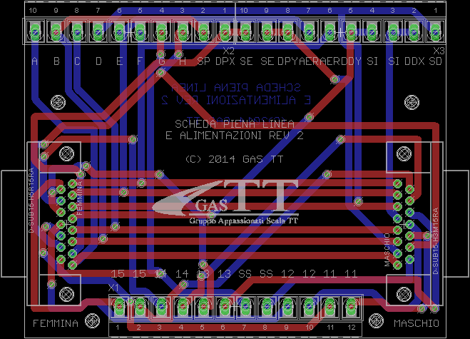

Caratteristiche della nuova scheda:
- perfetta compatibilità con le vecchie schede di piena linea e con tutto il modulare;
- dimensioni ridotte al minimo di 100x80 millimetri;
- spessore della scheda 1,6 millimetri standard con piste da 35 micron poste su entrambi i lati della scheda.
- scheda in materiale ignifugo composito realizzato con 4 diversi tipi di resine epossidiche (la classica vetronite);
- soldermask a protezione del circuito di colore blu su entrambi i lati della scheda;
- metalizzazione delle piste e dei punti di via; collegamenti tra le piste del circuito poste sulle facce superiore ed inferiore della scheda;
- serigrafia di colore bianco con indicati tutti i nomi dei componenti e i riferimenti per le connessioni elettriche;
- logo GAS TT in bella mostra (ancora de verificarne la fattibilità);
- test elettrico per avere la certezza del buon funzionamento della scheda.
- 4 fori per il montaggio della scheda sotto il modulo tramite comuni distanziali in plastica.

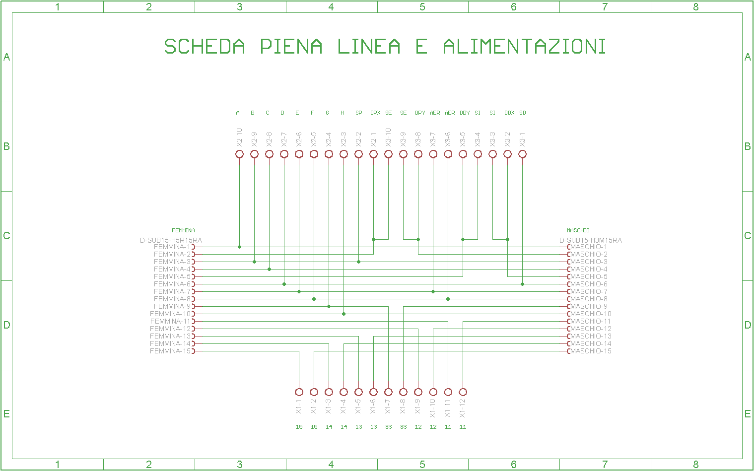

Schema elttrico:
Lo schema consente di realizzare un modulo di piena linea e prevede anche la possibilità di alimentare l'impianto modulare.
Schema elettrico:
21,1 KB
Nel circuito sono stati previsti ben 12 morsetti aggiuntivi che serviranno per eventuali espansioni future visibili nella parte inferiore dello schema.
Layout:
Layout della nuova scheda:
48,37 KB

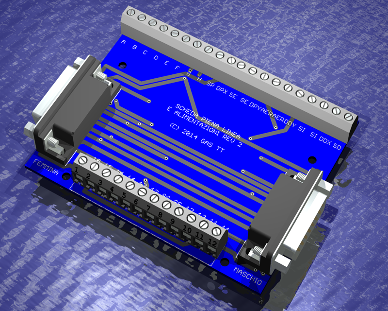

Rendering fotorealistico 3D:
Rendering fotorealistico POV:
660,2 KB
Qui è possibile vedere come verrà la scheda con i componenti inseriti e montati.

LA scheda presenterà le serigrafie e il logo come si vede nell'immagine del layout? se si, mooolto professionale! :cool: :cool:

Attualmente il service PCB CART ha accettato il file .BRG fatto con Eagle poi convertiro in file "gerber" per la produzione e che mi è stato restituito per una valutazione
sottoforma di file PDF.
PIENA LINEA REV 2.pdf (50,5 KB)
Ho confermato la fattibilità del progetto, in quanto i layer sono corretti, tuttavia ho visto che manca il logo GAS TT sulla skillscreen (quello serigrafico) che ho chiesto di inserire senza costi aggiuntivi.
Il logo non è importante, ma sarebbe bello averlo :wink:
Sono in attesa di riscontro da parte del service.
Grazie Rolando e grazie a tutti: le serigrafie, come tante altre caratteristiche della scheda fanno parte della produzione del PCB solo se vengono richieste, tuttavia è possibile escluderele se esse non soddisfano i requisiti del PCB.
In realtà, tutte le volte che chiedo una lavorazione particolare a questo service lo metto alla prova per capire cosa fare e ho sempre riscontri positivi in merito.

Il logo GAS TT è stato inserito nella serigrafia ma ho dovuto rifarlo in vettoriale, in quanto quello in mio possesso era in bassa risoluzione e sgranava di brutto.
Presto partirà la produzione dei pcb.
