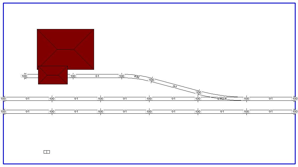

ho seguito la tua discussione con Fabrizio e pensavo di fare lo stesso, cioè predisporre i sezionamenti e decidere in seguito come cablare il modulo.
Però c'è il deviatoio per la sottostazione, Questo crea qualche problema ?
42,75 KB

#85 Messaggio da Edgardo_Rosatti »
Molto bene, innazitutto una rettifica; volevo dire Riccardo che cura le norme, invece ho detto Fabrizio, scusate per la confusione.
Per Giuseppe: il tuo modulo con deposito sarà alimentato in modo indipendente dal tracciato del modulare per gestire tutte le manovre dal lato deposito.
Nel tuo tracciato ci rarà un deviatoio che collegherà la linea col deposito regolamentato da un segnale basso (correggimi se sbaglio).
Per la linea, dal momento che hai il deposito, ti suggerisco di adottare lo schema più semplice, cioè la piena linea.
In questo modo il tuo modulo sarà visto dal "sistema" come un modulo passante.
Il segnale ideale sarebbe del tipo basso a tre luci (marmotta); instradamento per il deposito.
Questo discorso vale anche per il modulo di Carlo che ha il tuo stesso schema con deviatoio che porta ad una zona indipendente
un po' più semplice.
Per Carlo (Marshall61), possiamo inserire tutti i moduli con le schede senza problemi e fare le prove, vedremo quello che succede. Per ora ci maca qualche test.
Per Fabrizio, giusta la tua osservazione, posto qui lo schema dei sezionamenti da fare per predisporre un modulo come blocco, poi la inseriremo nelle norme.
Predisposizione del modulo per il blocco elettrico:
Eventualmente contattatemi anche in privato così cerchiamo
di fugare qualsiasi dubbio sui singoli moduli.
Edgardo
PS: qui sta iniziando a nevicare di brutto.... Buon Natale :cool: :cool: :cool:

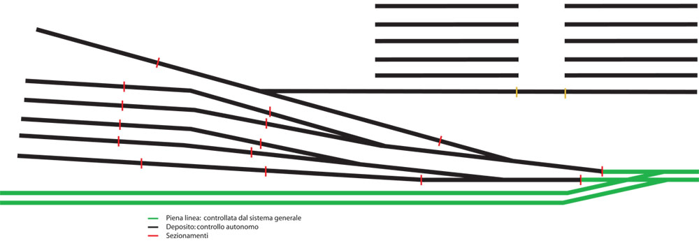

Ti metto qui lo schema (mooolto schematico) provvisorio dei moduli.
Come vedi sono due i deviatoi che portano al deposito.
questo per una maggiore aderenza alla realtà, e perché così facendo c'é la possibilità di entrare direttamente dal binario di sinistra incrociando quello di destra e uscire già sul binario giusto.
Per le marmotte, ci saranno, ma saranno con luci non funzionanti.
A meno che , tu, decida di tirare fuori qualche magia... :grin: .
54,57 KB

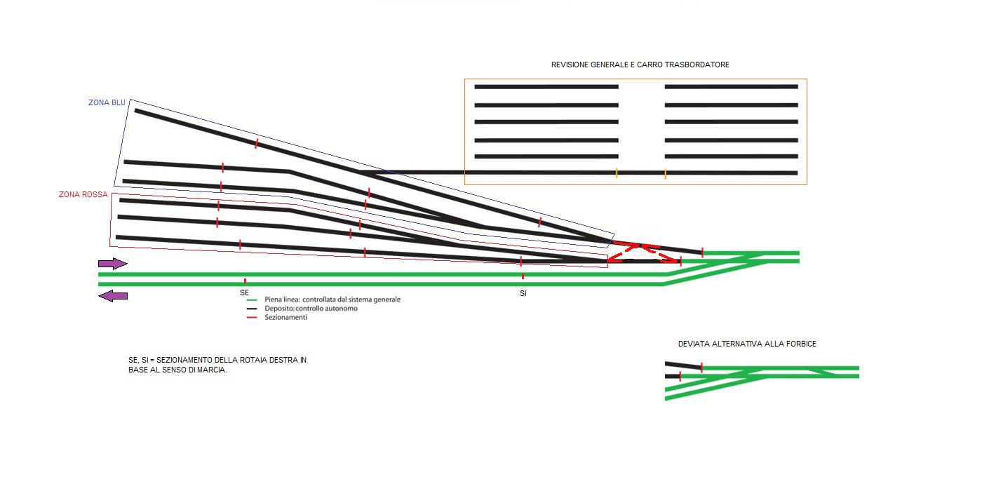

Re: Schede modulari
#88 Messaggio da Edgardo_Rosatti »
Più schematico è e meglio è. Così si capisce benissimo ed è come un quadro sinottico. Per ora le misure effettive non
servono e questo basta per "leggere" il tracciato.
Il lato deposito con carro trasbordatore per la RG mi piace moltissimo ed il fascio dei deviatoi mi sembra perfetto; con due zone
separate. A Precotto e Gallaratese deposito abbiamo una situazione simile ed i fasci dei deviatoi sono chiamati con colori
tipo "zona rossa" o "zona blu" ecc.
Non so se hai già posizionato i binari e non vorrei sconvolgere il tuo lavoro, ma in via del tutto teorica mi sembra che manchi
l'interconnessione tra i due fasci dei deviatoi, sia per l'uscita che per l'entrata dei treni in deposito.
L'ideale in questi casi è inserire altri 4 deviatoi ed un incrocio semplice per formare una "forbice" all'inizio del fascio dei deviatoi.
Scusa il gioco di parole... in questo modo i treni in uscita ed in entrata dal deposito possono essere instradati a piacimento sui due
binari di corsa, sia che provengano da una zona o dall'altra.
In alternativa ci sarebbe una soluzione più economica che prevede una "deviata" sulla linea prima dell'immissione in deposito.
Quest'ultima soluzione, anche se meno costosa, crea alcuni conflitti noti tipo i cappi di ritorno.
Nel disegno che hai postato ti ho evidenziato un po' tutto il discorso con le possibili modifiche che inserisco qui:
Deposito:
Mi rendo conto che questo stravolgerebbe il tuo lavoro e che i costi aumentano di conseguenza, ma mi sembrava opportunno parlare di queste problematiche per completezza.
Qualsiasi decisione spetta ovviamente a te. Comunque già così come lo hai ideato è bellissimo. Ti ho messo i sezionemanti base per la linea senza blocco come riferimento ma non sono assolutamente critici come posizione. SE ed SI sono inseriti in tutti i moduli per gestire meglio l'alimentazione dell'intero modulare e possono essere ponticellati in base alle esigenze.
Le marmotte per ora rimarranno senza luci, ma visto che le hai fatte molto bene ( Novegro :wink: ) sarebbe mia intenzione realizzare in
futuro una schedina coi led da inserire nell'involucro. Purtroppo artigianalmente non riesco a farle in TT, ci ho provato ma sono riuscito
a malapena a farle in H0. L'unica soluzione è farsele fare da una ditta specializzata, un po' come per la fotoincisione dove si ordinano
un minimo di pezzi.
In questo modo riusciremo ad averne per tutti i moduli.
Ciao :grin:
Edgardo

Lo schema é incompleto.
Pensavo ti interessasse solo l'accesso alla piena linea.
In effetti tra l'ingresso nel deposito e i fasci di binari c'é più spazio e ho collocato 4 scambi che permettono il passaggio da un binario all'altro.
Più o meno così
76,17 KB
L'unica cosa é che non ci stavano 4 scambi lunghi e ne ho ordinati 4 di media lunghezza, ma penso che siano accettabili.
Messaggi: 5146
Età: 61
Re: Schede modulari
#90 Messaggio da Edgardo_Rosatti »
Ok Giuseppe, meglio così, almeno la linea rimane più pulita :grin:
L'inserimento dei 4 scambi come hai evidenziato è compatibile con la forbice, quindi va benissimo ed in quel punto i treni
circolano a velocità ridotta.
Per la cronaca, in linea M1 che è alimentata da terza e quarta rotaia, per gli interscambi si usa proprio il metodo che hai visualizzato,
in quanto con una forbice non si riuscirebbe ad alimentare correttamente il tracciato per via dei troppi sezionamenti da inserire.
