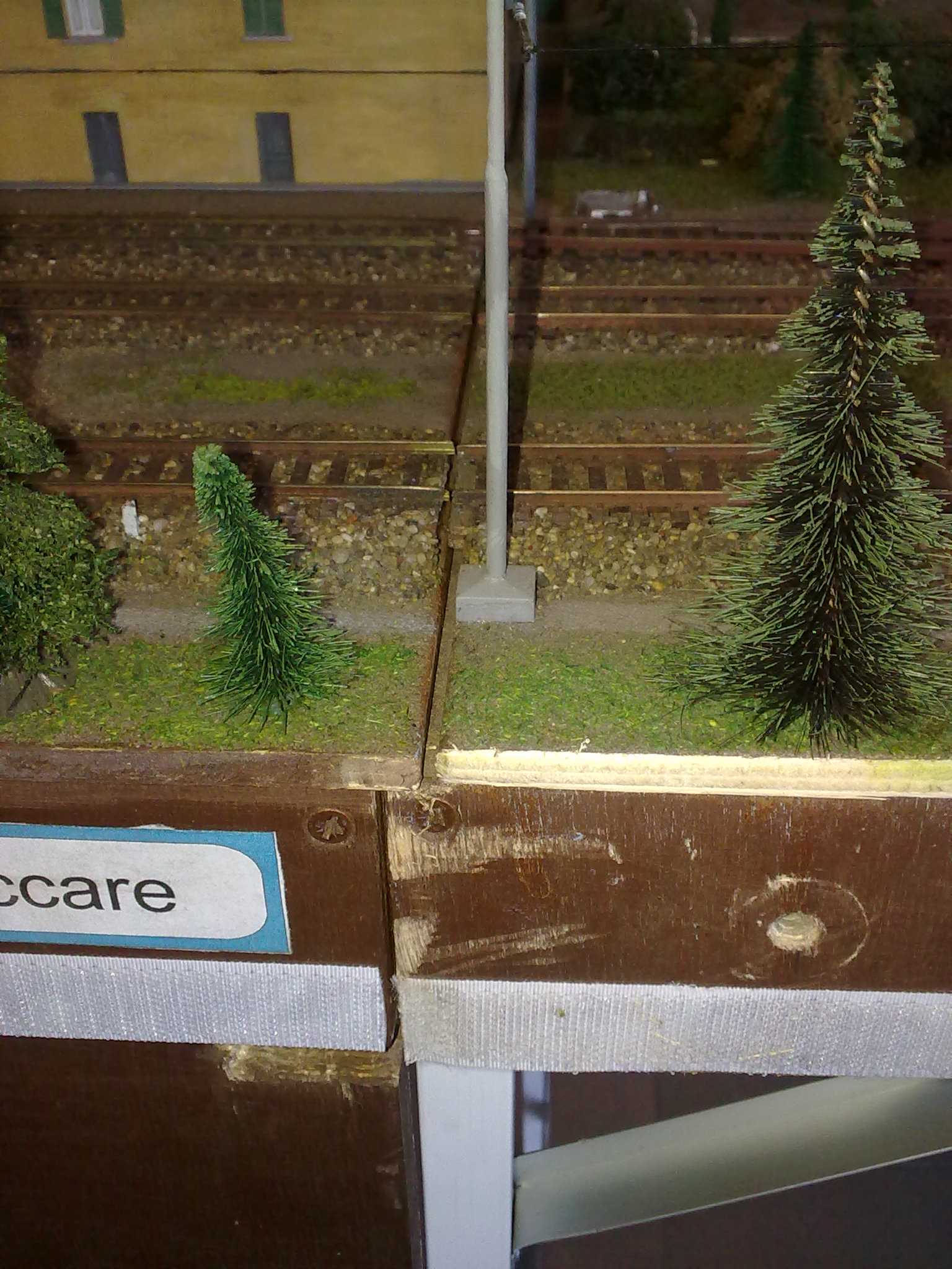

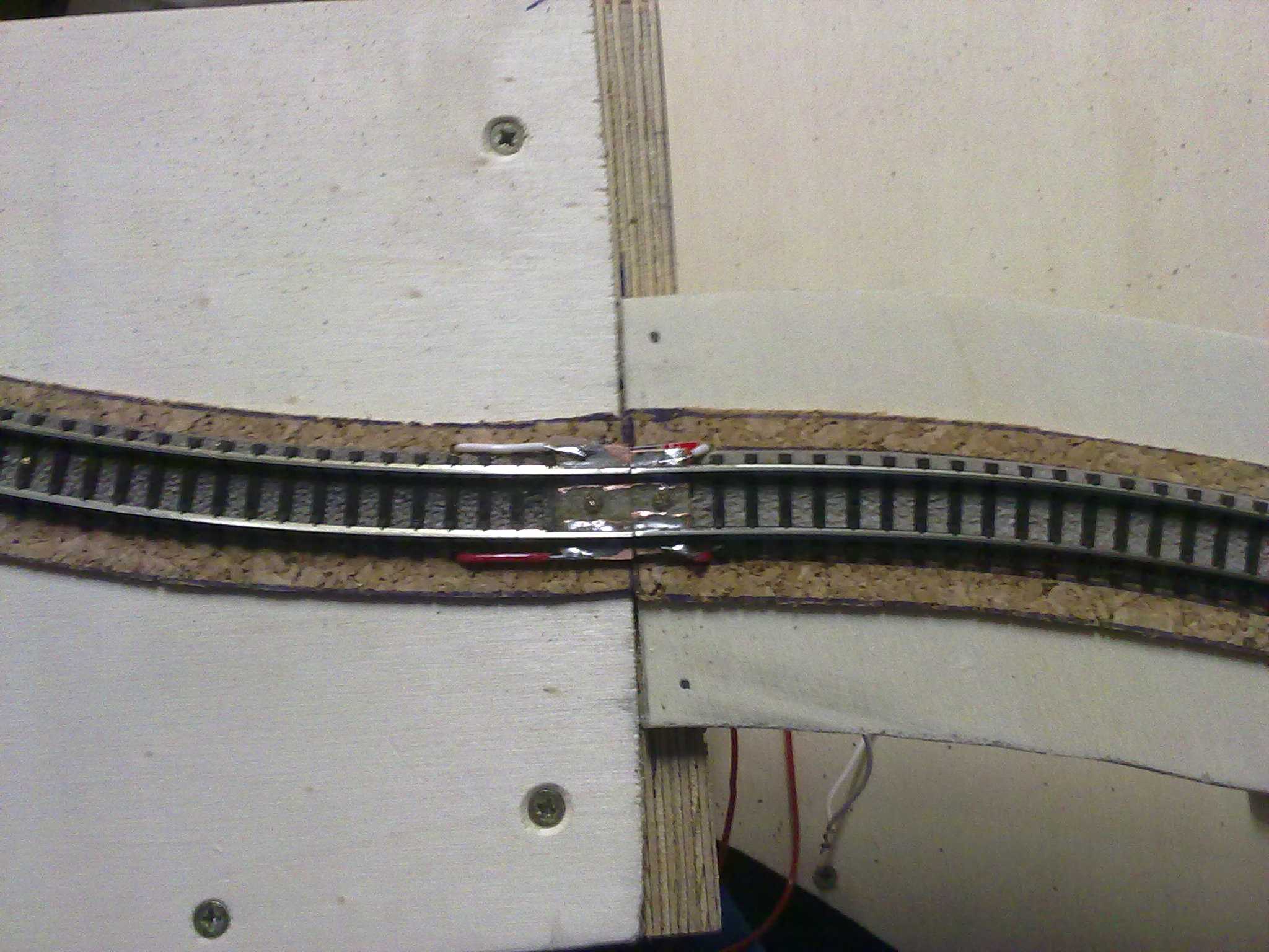

Scusate ho letto tutta la discussione sulle regole del vostro modulare se posso vorrei dire la mia sperando possa essere utile , dunque io per la giunzione dei miei moduli, parlo dei binari ho adottato il sistema della saldatura sulla piastrina di vetronite con una modifica, una piccola vite al centro, ovviamente del tutto isolata, cio' permette stringendola o allentandola ovviare ad eventuali scalini in altezza l'avvertenza sarà di quasi nasconderla nello stendere la massiciata. ( ai lati della vetronite per 5 mm massicciata non ne ho messo ma sopra si )
per la catenaria avete mai pensato alla elasticatenaria? il plastico di Venturina ce l'ha e mi sembra anche quello del CV19 non avreste problema di misure basta mettere i pali e collegarli con questo filo che è elastico, la giunzione su due moduli si fa semplicemente con due ganci ( visto sul plastico di Venturina) Giuseppe non lo hai visto al Porto Antico era di fronte al mio plastico?? in quel plastico è stato adottato anche un sistema molto semplice di montaggio dei moduli ognuno aveva il piano disassato di 5 mm dall'altro ed il fondale anche lui disassato di 5 mm ma nel lato opposto cio' permette di appoggiare un modulo sull'altro e spingendo fino a toccare il fondale di avere i binari già in linea.
io ho adottato questo sistema e non ho nessun problema ad smontare e rimontare il tutto da solo, inoltre solo i due cappi di ritorno e la curva hanno 4 gambe i moduli lineari solo due perche' il piano da un lato e' appoggiato sul modulo precedente.
Se riuscissi a capire come postare le immagini sarebbe più semplice da capire
Con questo spero di non aver prodotto qualche danno a tutto cio' che avete studiato ma qualche idea, magari non nuova, questo si.

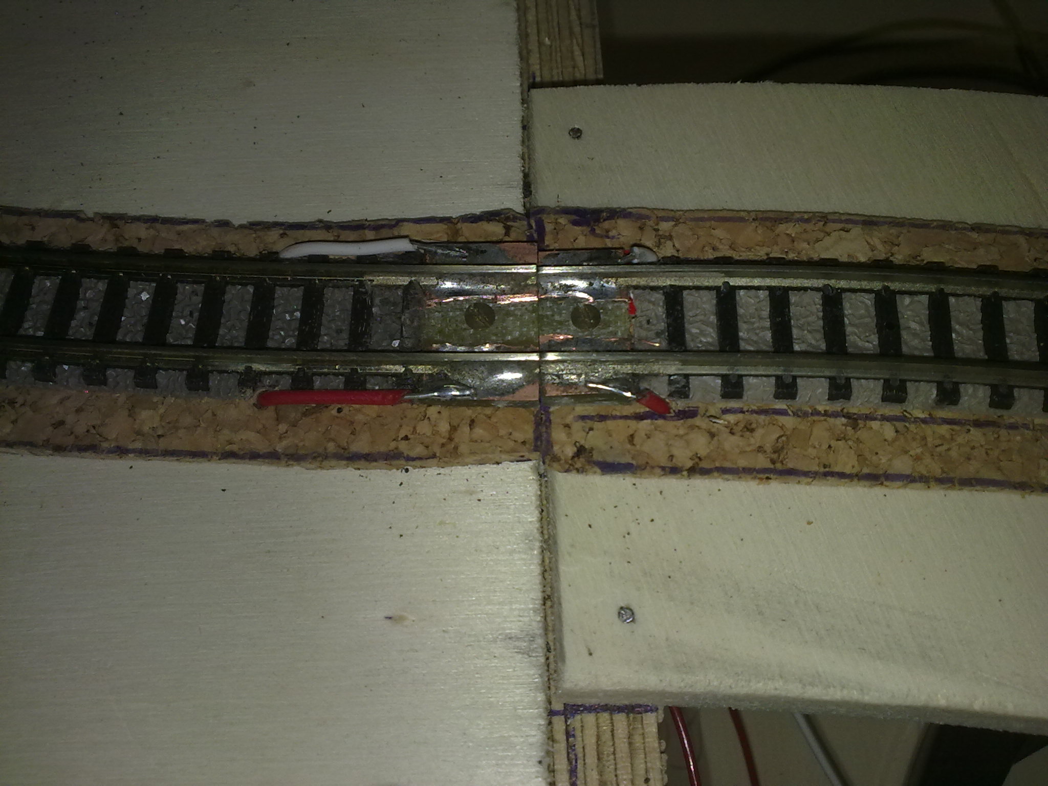

Ps il modo di giunzione dei binari con spezzoni di binari stessi (in sede abbiamo 2 plastici fatti così) per me è un casino tutte e volte che li smonti la volta dopo 4 su 10 sono da rifare
gian luigi

#369 Messaggio da Gian Luigi Di Felice »
Forse così mi spiego meglio

Gian Luigi, non hai prodotto nessun danno, anzi, ti ringrazio per le tue utili indicazioni.
La catenaria estendibile l'ho vista solo pubblicata su riviste.
Al porto antico non l'ho notata.
Non ha problemi di scala?
Perché se si adatta a qualsiasi scala si può prendere in considerazione, altrimenti... non credo ci sia in scala TT.
Bisognerebbe contattare chi già la usa per capire se da problemi.
Messaggi: 23568
Re: Costruzione moduli / testate
#371 Messaggio da Andrea »
Ciao Gian Luigi, intanto GRAZIE per il tuo contributo.
Noi siamo "neofiti" del modulare, quindi ogni considerazione aiuta.
Il discorso della vite al centro è interessante, in effetti il problema di eventuali scalini in altezza non è cosa da poco e io lo verifico di persona quando stacco i pannelli della mia valle incantata. :?
Magari la vite rischia di essere antiestetica ma la considerazione va approfondita.

I moduli, secondo me é meglio abbiano 4 gambe, diventano autonomi, durante il montaggio, se serve si lasciano un attimo e stanno in piedi, con due é più complicato. Il metodo delle 2 gambe lo usava anche l'ASN, ma lo ha abbandonato.
La sfalsatura del piano penso possa aiutare chi monta il modulare da solo, ma se si anno 4 gambe e si é almeno in due, secondo me, é solo una complicazione.
Il sistema di regolazione con le viti non mi é chiarissimo.
Dalla foto direi che le viti sono ricoperte di colla o resina, cosa significa? che la regolazione si fa solo la prima volta e poi rimane fissa?

#375 Messaggio da Gian Luigi Di Felice »
Giuseppe per quello che ho visto io sia nel plastico di Venturina (ma non usava quel tipo di elasticatenaria ma un comunissimo elastico da slip) che in quello deè CV 19 non è difficile da usare chiaro che il palo d'inizio deve essere ben fissato ed il filo basso un poco teso mentre il filo alto un po lasco per dare modo ai pendini di fare il loro lavoro ( se per caso vai a Verona, io non posso venirci dovrebbe esserci il CV19 guardalo e studialo) . Per quanto riguarda la vite no deve essere sempre libera di funzionare la foto che allego è piu' ravvicinata della precedente, (i fili che si vedono fanno schifo ma erano solo per verificarne il funzionamento), vedrai anche che le rotaie sono spostate ma anche con la vite si riesce a muoverle quanto basta per metterle in linea io sto' adoperando quasi tutti binari FL codice 80 flessibili. Io ho optato per due gambe per essere indipendente tutto quà.
