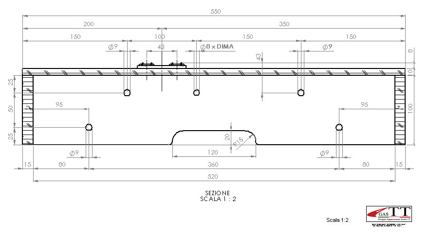

Queste sono le misure certe: (tra non molto definiamo anche la lunghezza :cool: , abbiate fede...- probabilmente 400 - 800 - 1200 )
46,06 KB

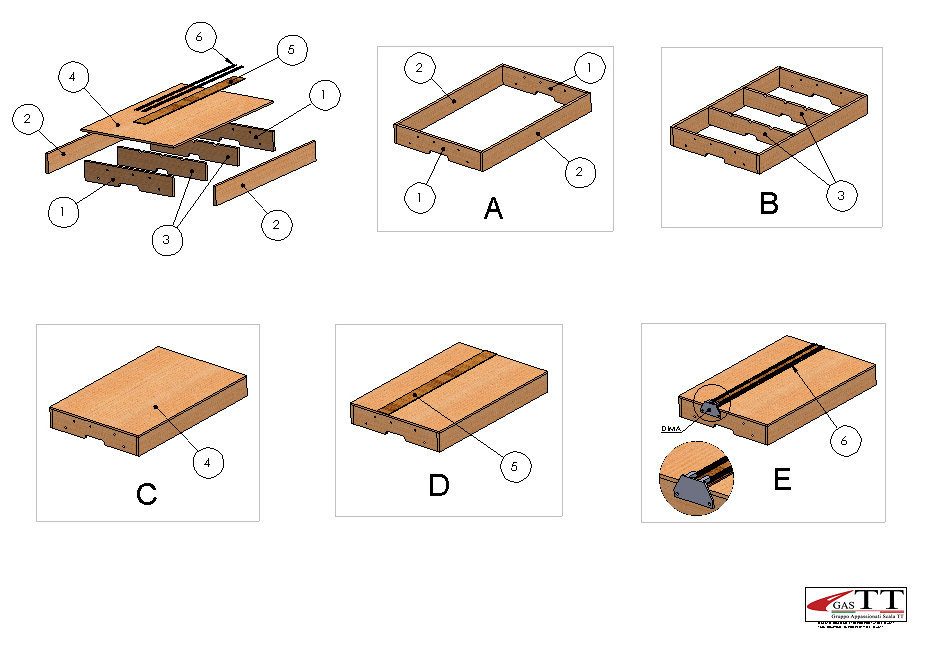

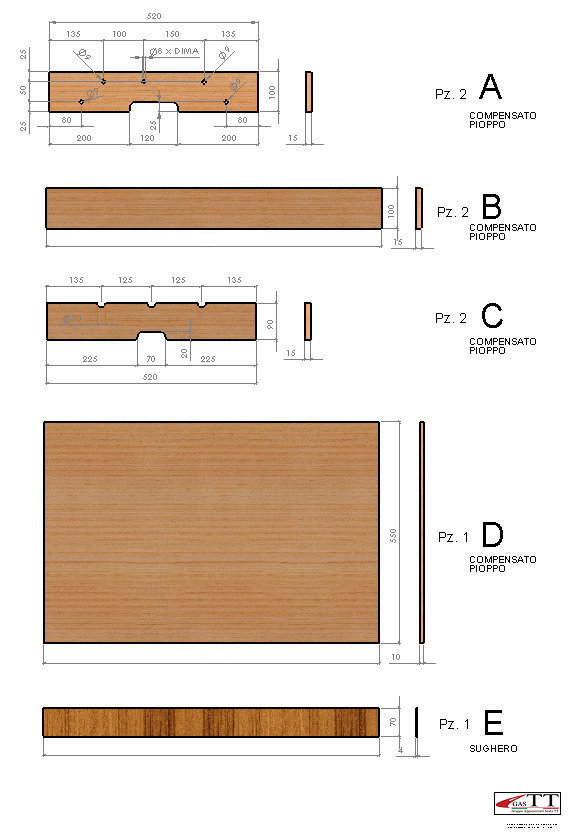

intanto vediamo se queste immagini possono essere d'aiuto.
Andrea, una volta sistemate e migliorate, ti mando i pdf (più definiti,) :cool:
69,68 KB
103,34 KB
