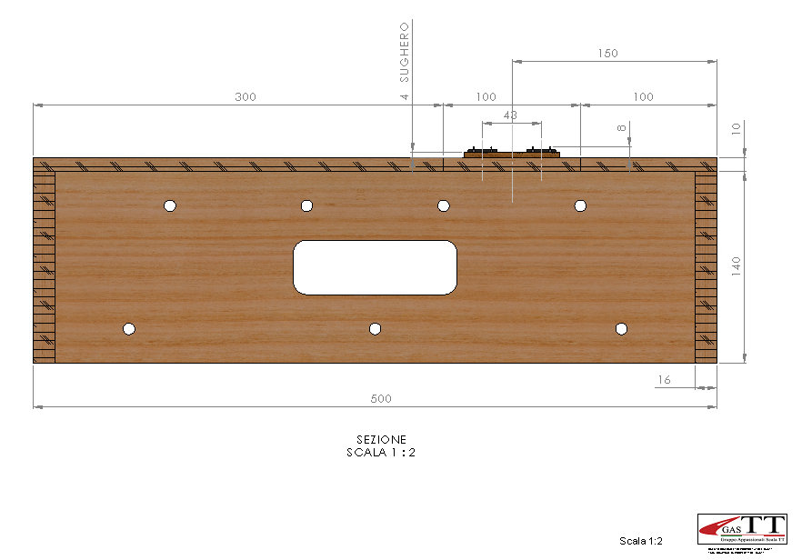

dove siamo arrivati?
inizio ad aggiornare la sezione

E' corretto sughero 4mm?
Non so se si trova facilmente.
Se non ricordo male quello che ho usato per i miei plastici è 6mm.
E' quello per le cornici.
Però non sono sicuro e di certo Giuseppe ci può dire qualcosa...

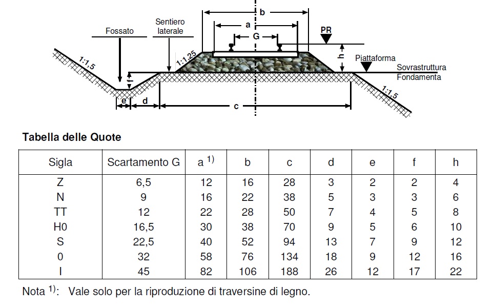

in attesa di Giuseppe, il 4 mm. l'ho trovato in rotolo presso un briko,
posto anche un'estratto della NEM122 con la sez. binario massicciata con le quote delle varie scale (non so se sia un dato rilevante per il ns. obiettivo[?])

- accertato che dal piano legno al piano sup binario la misura è 8 mm. (NEM 122);
- accertato che l'altezza totale del binario Tillig è 4 mm.;
- rimangono 4 mm. di sotto-binario (da riempire con qualsiasi materiale :cool: :cool: )

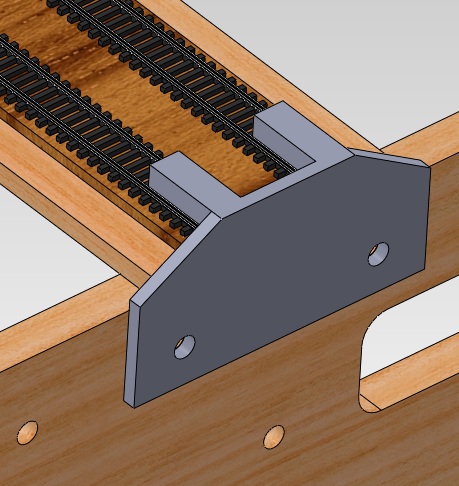

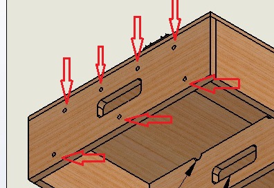

Noi, credo che una volta definito il disegno della testata potremmo trovare un falegname che abbia il taglio con macchine CNC, oppure visto che non abbiamo particolari incisioni da realizzare (avendo stabilito la planarità del modulo), dobbiamo solo rispettare i fori di collegamento
46,48 KB
e quindi rispettare i suddetti fori con la posizione dei binari con una dima
77 KB
dopodiche ho provato a realizzare la dima in metallo, :grin: :
75,64 KB
