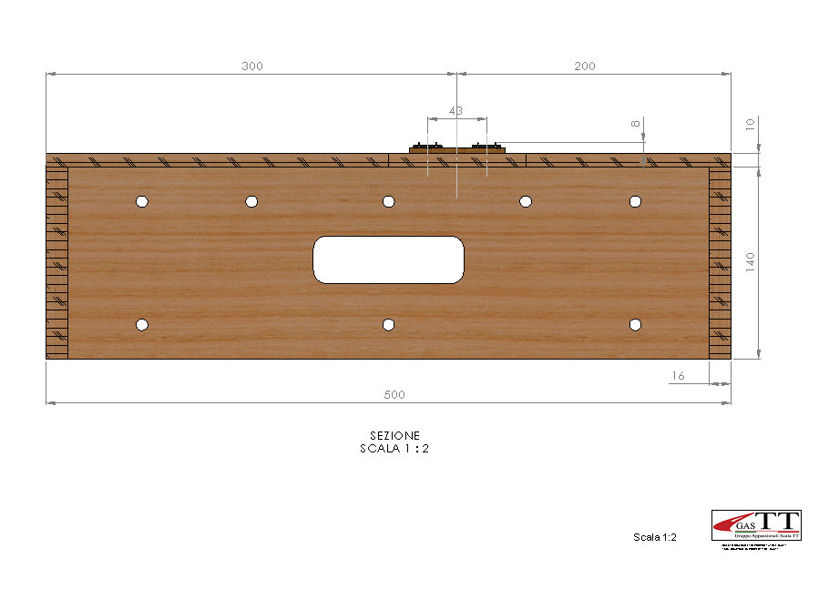

Come detto in altro topic, farei cm 20 come interbinario, altrimenti i binari sono quasi centrali.
eccoci, diverrebbe più equilibrato verso il centro
66,23 KB
così si hanno circa 160mm. alla massicciata da un lato e circa 260 mm. alla massicciata dall'altro lato.
Messaggi: 7713
Re: Costruzione moduli / testate
#227 Messaggio da giuseppe_risso »
A me piace, e non dimentichiamo che per esigenze dell'autore , il binario si può spostare e dare più movimento, purché ritorni nella posizione naturale all'altro estremo.
Messaggi: 23530
#228 Messaggio da Andrea »
rbk250 ha scritto:
66,23 KB
Riccardo sei efficientissimo!
A me pare perfetto. :wink:

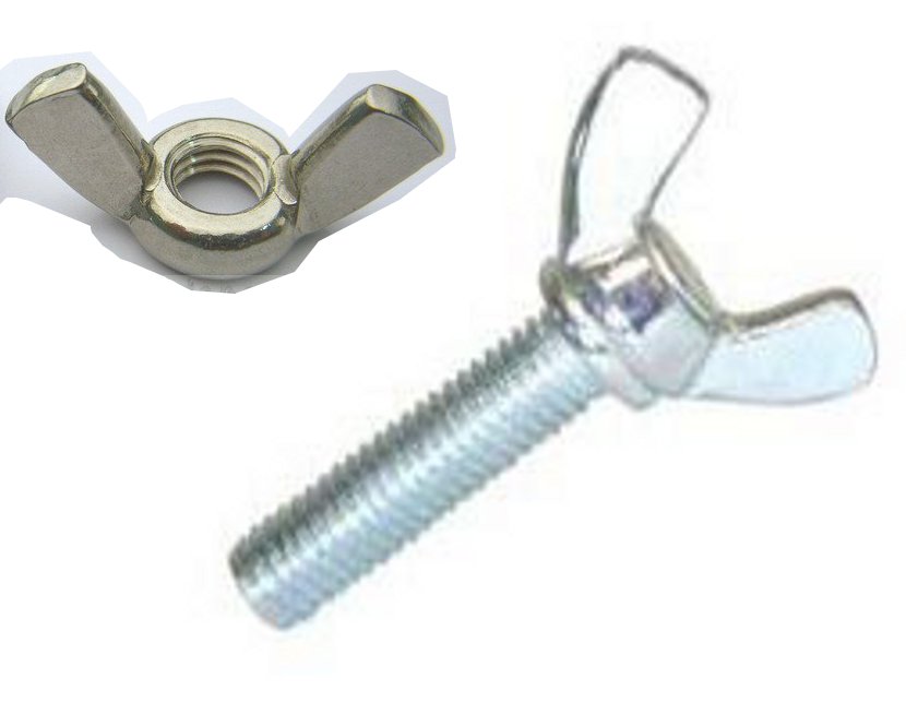

Giuseppe, per quanto riguarda il tipo di connessione meccanica, che ne dici di una soluzione del genere (vite a farfalla e dado a farfalla)?
35,48 KB
penso che con delle belle farfalle sia facilmente utilizzabile con le mani...
altre soluzioni??[?]

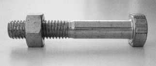

Nei miei moduli ho usato questi:
5,2 KB
Li preferico perchè con una chiave inglese si stringono più facilmente.
5,2 KB
:cool: :cool: :cool: :cool: La soluzione di Andrea è la migliore, con delle belle rondelle, vai tranquillo con la tenuta. Se non si usano flange metalliche, il filetto allarga il foro, poi addio precisione dei moduli........
Maurice - Maurizio

Le farfalle sono più pratiche per stringerle con le mani, ma se mettiamo le rondelle (e penso siano indispensabili) la stretta con le mani non é sufficiente, quindi opterei per il bullone da stringere con la chiave.
#233 Messaggio da Massimo Salvadori »
Sono anch' io d' accordo con l'idea di Andrea, bulloni e rondelle e una bella chiave per stringere il tutto.

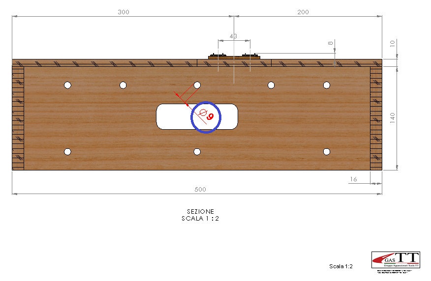

quindi viti e dadi M8 chiave da 13.
I fori nella testata saranno ø9 così si ha del gioco per le tolleranze :cool:
80,44 KB
un'altra casella color<font color="red"> rosso</font id="red">!!

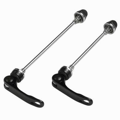

PS. se poi volete fare gli "sboroni" si potrebbe anche pensare ad un sistema automatico (gancio/sgancio rapido) :cool: :cool: :cool:
33,58 KB

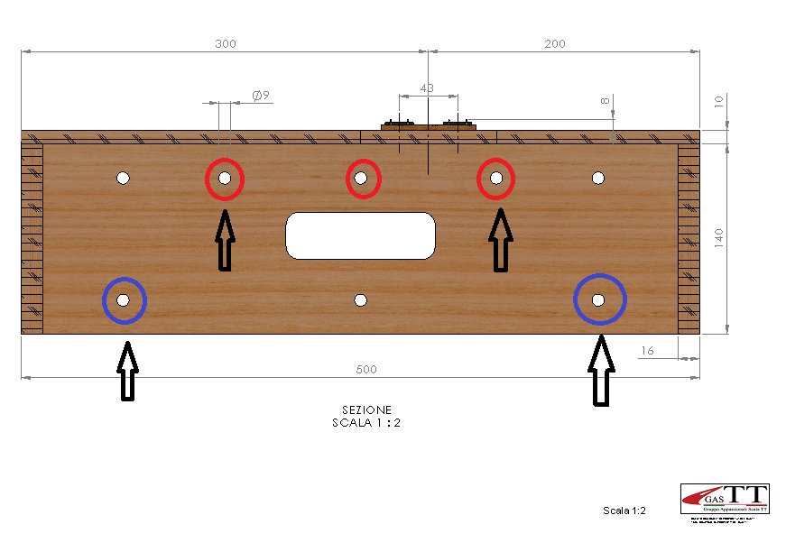

Si potrebbero fare anche solo 5 fori:
86,19 KB
3 fori cerchiati in rosso sono per posizionare la dima (così il pannello è simmetrico- la dima utilizza il foro centrale e uno di lato),
2 fori cerchiati in blu per la parte bassa
le 4 frecce indicherebbero le posizioni delle viti (probabilmente sufficienti)
almeno credo :cool: :cool:
Messaggi: 23530
#237 Messaggio da Andrea »
Le viti sono più che sufficienti.
Forse ne basterebbero 3 (le due sotto e quella centrale)
anche perchè il modulo non è grande...

Messaggi: 23530
#239 Messaggio da Andrea »
Sentiamo gli altri ma forse i fori blu andrebbero alzati (nel mezzo) [?]
Fa più presa.
Messaggi: 5638
Età: 20
#240 Messaggio da Riccardo »
Fa più presa.
si, sentiamo anche gli altri; :cool:
per alzare i fori blu sono un pò scettico, più c'è distanza con quelli superiori più risulta stabile l'accoppiamento :wink:
