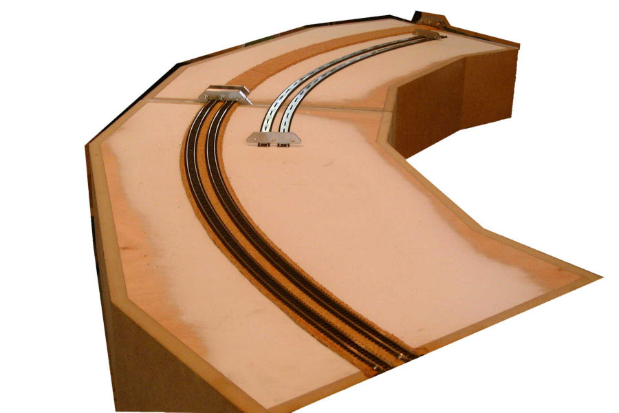

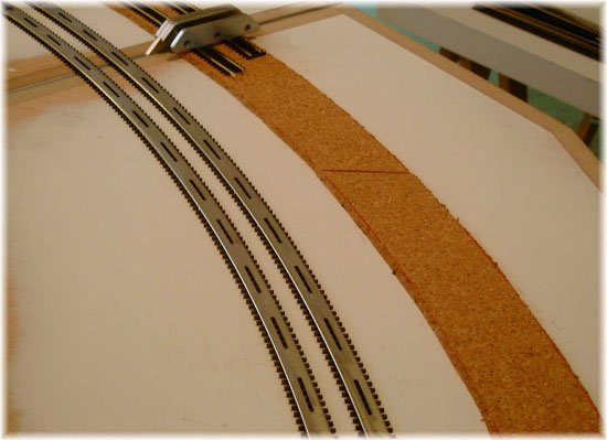

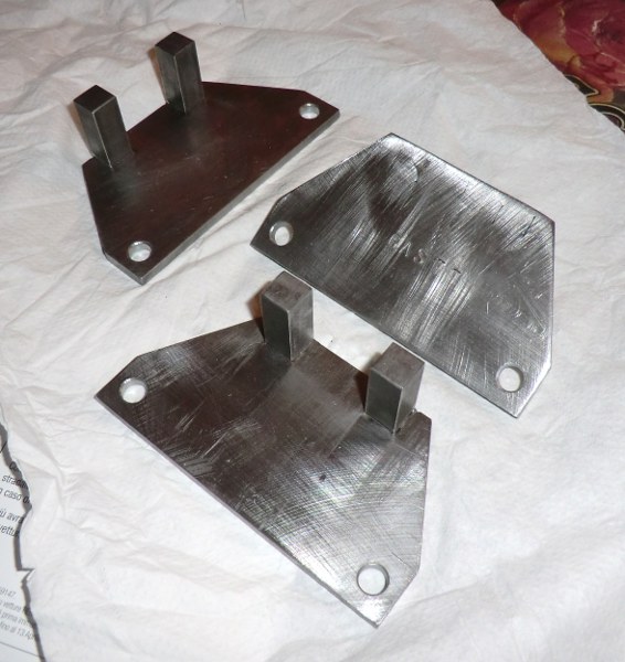

...dopodiche ho provato a realizzare la dima in metallo, :grin: :
75,64 KB
[/quote]
Caspita che bel lavoro. :cool:
E che velocità.
In che metallo li hai fatti?
Sono stupendi, immagino che il costo non sarà molto basso (la loro bellezza lo giustificherebbe), giusto?

grazie Giuseppe,
sono in acciao (comune ferro dolce-piatto di ferro) e sono a disposizione del GASTT :cool:

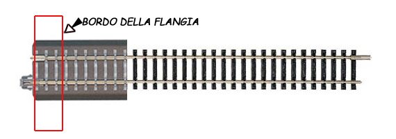

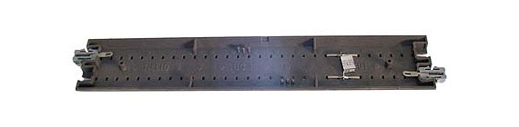

E come la vedete per il pezzo di raccordo? non é meglio usare un binario intero con l'aggancio a scatto? sarebbero comunque pratici e conserverebbero una maggior regolarità del modulo.
Messaggi: 23551
Re: Costruzione moduli / testate
#213 Messaggio da Andrea »
Intendi questo, giusto?
Il binario Tillig con la massicciata tipo "click"...

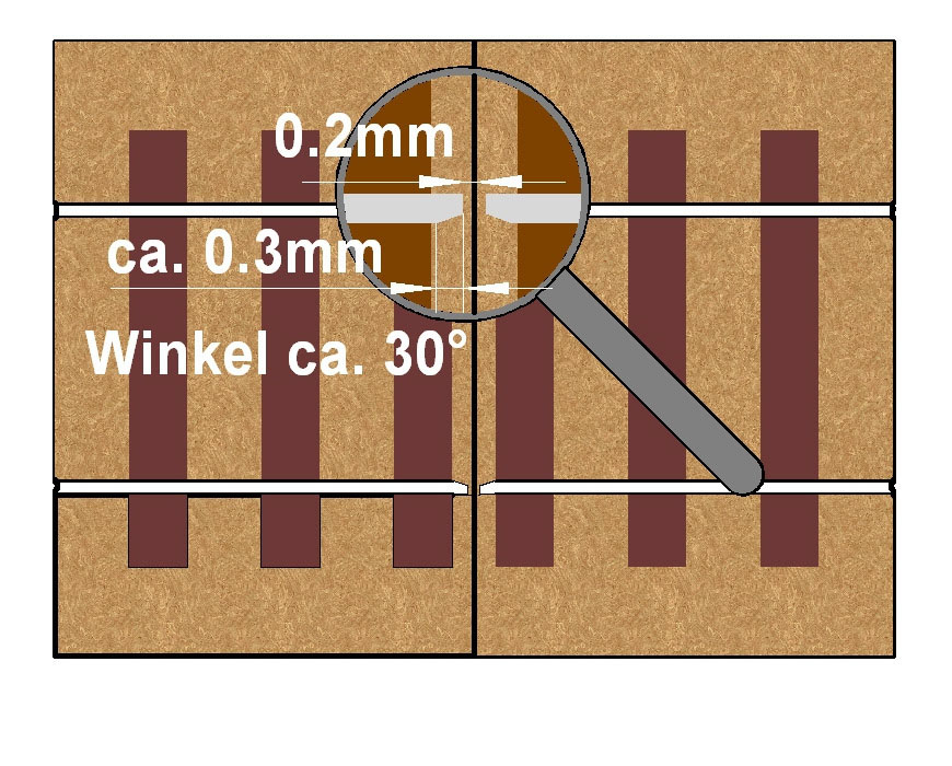

Sempre curiosando per vedere cosa fanno gli Svizzeri, ho notato che, con la loro proverbiale precisione, smussano l’interno dei binari, per evitare che ci siano impuntamenti al passaggio delle ruote.
Una soluzione tanto geniale quanto semplice.

...smussano l’interno dei binari, per evitare che ci siano impuntamenti al passaggio delle ruote.
Grazie Giuseppe, è un piccolo accorgimento, ma mi sembra molto utile.
In effetti l'interno della rotaia potrebbe dare inconvenienti.
E' da fare...

ma scusate per gli attacchi tra un modulo e un altro non basta semplicemente lasciare i binari con le scarpette????????resistono..........e comunque per me non serve comprare binari con la massicciata solo per unire i moduli, la ritengo una soluzione non adeguata al GASTT!!!
Federico
Messaggi: 7726
#222 Messaggio da giuseppe_risso »
E' da fare...
Molto interessante anche la dima.
Ma ne esistono in commercio di economiche?
(io non le ho mai usate)
Perchè NOI dovremo fare GRANDI cose con PICCOLA spesa... :wink:
Ecco il solito Genovese.... :cool:
Hai ragione, ma non pensavo di acquistarle.
Penso, invece, non sia difficile fare una cosa simile.
147,18 KB
Vero Giuseppe, è un'ottimo accorgimento per eliminare le piccole tolleranze di accoppiamento tra i moduli. :grin:
