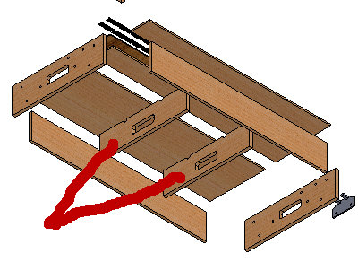

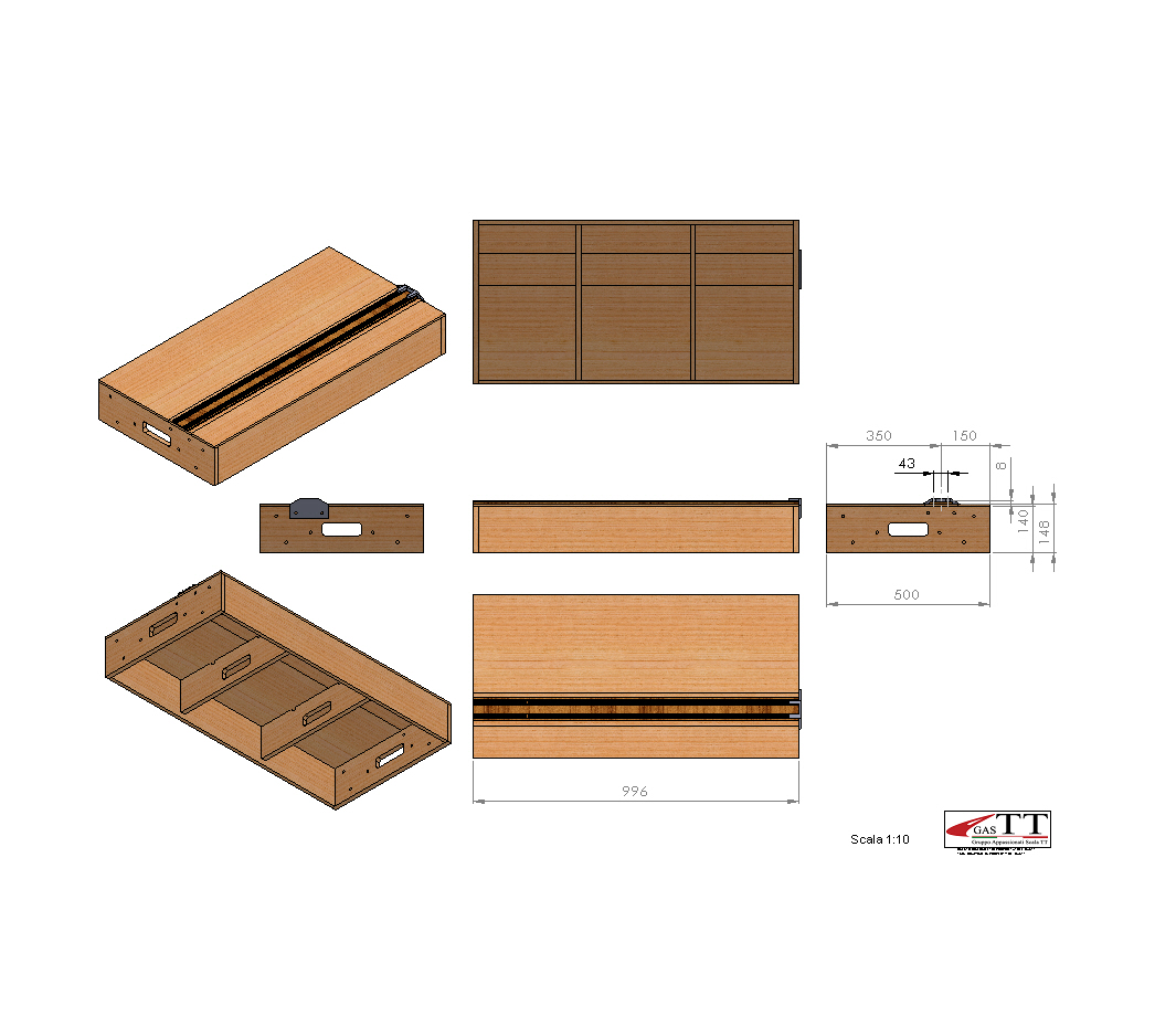

sto iniziando a preparare i disegni; ora vi visualizzo due tavole per ragionarci su:
- sono partito dalle misure finora note (500 mm profondità e 6pz binariotillig= 996mm larghezza)
- ho semplificato la costruzione con le testate di 16mm senza troppi tagli
- pannello superiore diviso in tre ( uno per posa binari e i due -frontale e posteriore separati per la fantasia creativa dello scenary). penso si possa anche fare in unico pezzo per semplificare ulteriormente il montaggio
- ho inserito anche due traverse intermedie per irrigidire la struttura

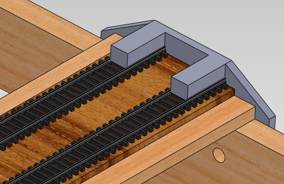

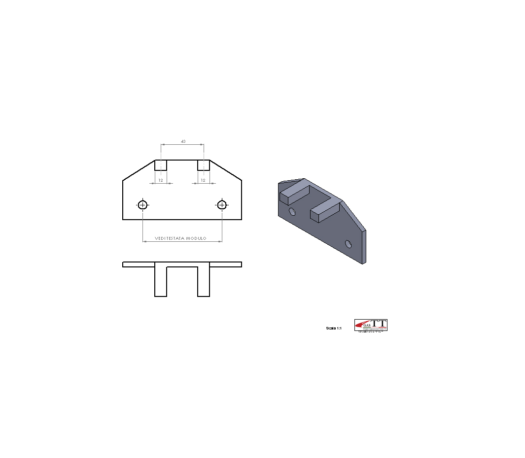

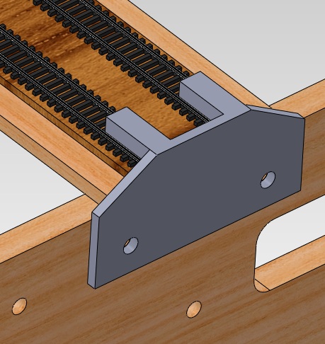

- nel disegno si vede anche una sorta di dima posiziona-binari che prenderebbe riferimento dai fori della spalla (la pensavo realizzata in metallo)
E' solo la prima bozza e necessita di tutte le vostre considerazioni
330,77 KB
a seguire anche il disegno "esploso" per capirne i componenti
453,82 KB
un dettaglio della dima posiziona-binari
88,42 KB
77 KB
59,86 KB
Messaggi: 7713
Re: Costruzione moduli / testate
#153 Messaggio da giuseppe_risso »
Ottimo lavoro, bravo.
Su questo si ragiona meglio. :grin:
Messaggi: 23530
#154 Messaggio da Andrea »
Lavoro ECCELLENTE Riccardo.
A occhio mi pare tutto perfetto.
Molto interessante anche la dima posiziona-binari.
Avanti tutta! :wink:

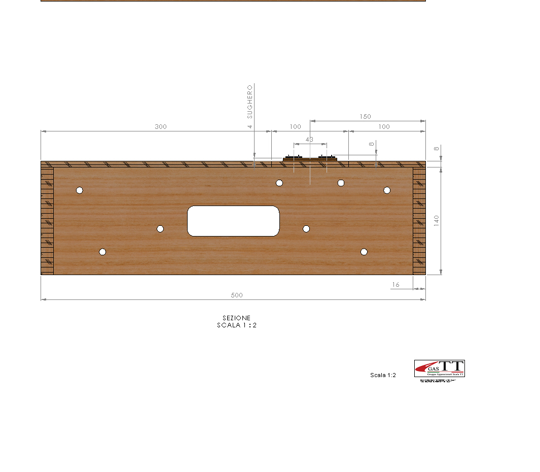

...ma!!.... servono le necessarie considerazioni/critiche per continuare, la meta è ancora lontana :wink:
vi metto in evidenza la sezione
209,36 KB
in questo esempio la testata misura 500x140x16mm.
i longheroni di rinforzo sono di spessore 16mm.
la parte superiore è divisa in tre strisce spessore 8 mm (?) (2 da 100mm. e una da 300 mm.). Ne risulta una superficie piana (?). La striscia centrale dove si appoggiano i binari potrebbe avere uno spessore maggiore (?) per aumentare la quota rispetto al piano terra. Potrebbe anche essere un unico pannello da 500mm. (?).

#158 Messaggio da Andrea »
Forse il pannello della parte superiore invece che spessore 8 mm potremmo farlo da 10mm.
A questo punto l'altezza complesiva sarebbe 150mm e non 148mm.
L'altro dubbio sono i 150mm come distanza dal lato esterno all'interbinario.
Il modulo stazione potrebbe risultarne penalizzato nel momento in cui metteremmo un altro binario sul fronte.
Messaggi: 7713

#162 Messaggio da Andrea »
Che ne dite del piano multistrato 10mm?
Di certo più robusto.
Anche se in verità potrebbero bastare anche 8mm in quanto la profondità di 50mm non è molto.

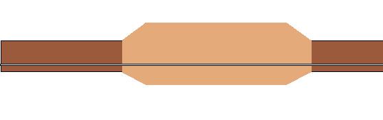

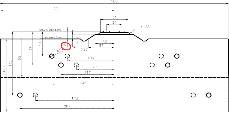

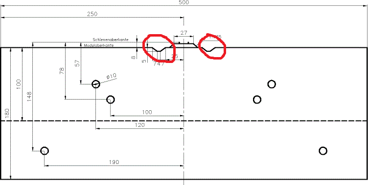

un mio dubbio è la necessità o meno di avere i fossetti laterali ai binari come da foto
11,07 KB
ed anche la possibilità o meno di una differenza maggiore tra il piano rotaia e il terreno:
10,46 KB
Messaggi: 5638
si, certo, meglio il 10 mm. (è forse anche più commerciale)

i fossetti laterali ai binari non mi convincono.
Rischiamo di complicarci la vita. :wink:
Messaggi: 7713

Io eliminerei i fossetti.
Per l'altezza del binario non saprei, fate voi, tanto se decido di alzare il binario per esigenze sceniche, lo posso fare purché poi ritorni all'altezza stabilita all'altra estremità. :wink:

I fossetti laterali servono allo scolo delle acque meteoriche, non sempre sono presenti, quasi mai in linee secondarie, mai quando i binari sono su rilevato, sempre lato monte se il tracciato è a mezzacosta.
Io li eliminerei in pianura.

quindi:
- in pianura niente fossetti
- pannelli superiori da 10 mm.
- in ragione dei punti sopra risulta indifferente fare i piani divisi in una (500mm.) due (200mm. e 300 mm.), tre (100+100+300) in funzione della scenografia
appena riesco aggiorno il disegno :cool:
