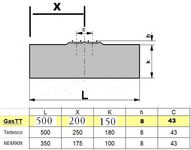

aggiungo la foto sezione con le misure da definire (questa e tutto piano)
96,96 KB

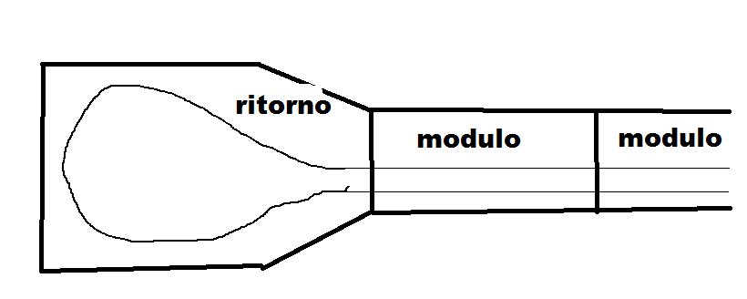

#11 Messaggio da Riccardo »
come dice Giuseppe, per il ritorno non è possibile come da foto?
scusate il tratto ma non son capace di disegnare a mano libera :cool:

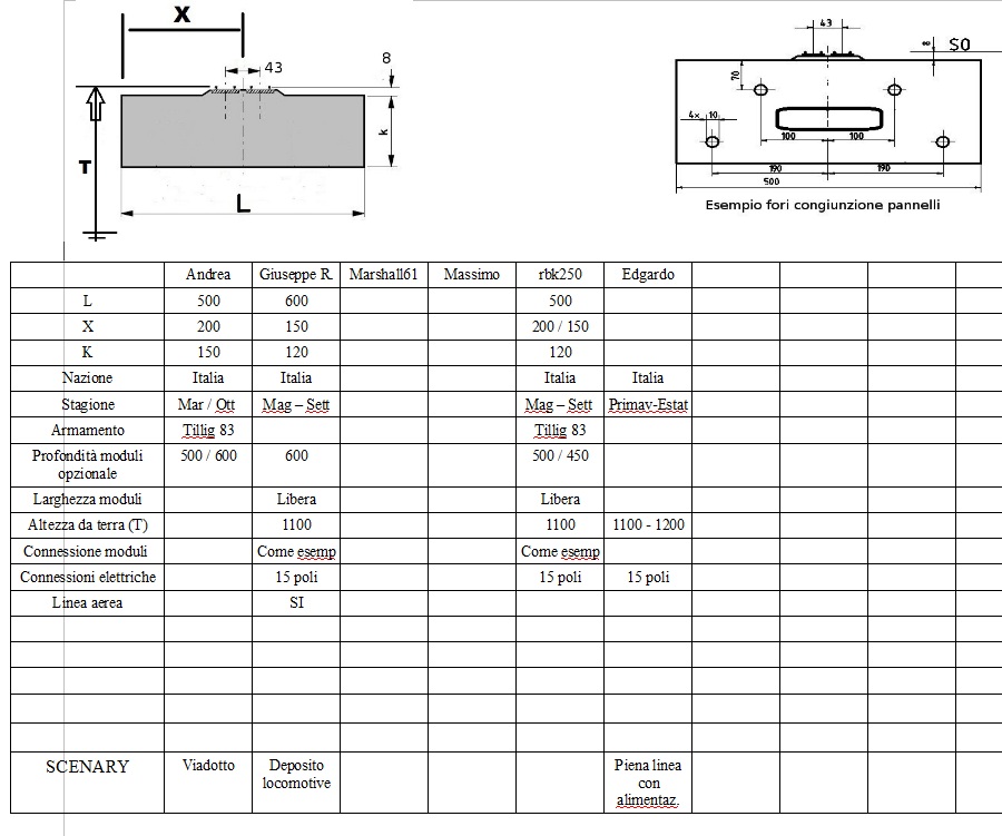

ora allego un file .doc con dentro una tabella per tutti gli interessati (ho già inserito alcuni dati di Andrea da verificare) così da focalizzare meglio il tutto.
tecniche.doc (92,91 KB)
....scusa Ricardo, cosa intendi per profondità modulo?[8]

ciao Carlo,
per profondità intendo la sezione (la misura corta del modulo)
PS. tu riesci ad aprire il file .doc ed inserire i dati nella tabella?
Messaggi: 5644
Età: 22
Re: MODULARE GAS TT: regole stabilte e da stabilire
#22 Messaggio da Riccardo »
aggiornamento dati a ieri..
154,64 KB
[?] :cool:

Ottimo, direi che come notaio non sei male.
L'importante... che non ci mandi la parcella!!
La larghezza moduli la lascerei anch'io libera, l'altezza da terra 1100, le connessioni come da esempio e quelle elettriche a 15 poli. Sono favorevole alla linea aerea per via dei mezzi che ci gireranno. :wink:
