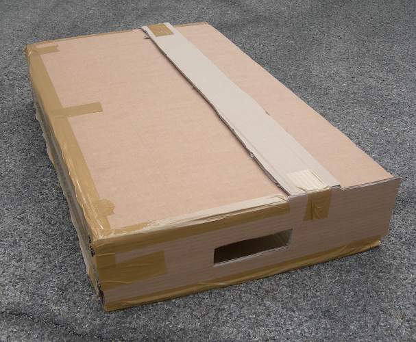

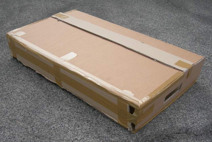

a proposito della birra.... <font color="maroon">poi mi direte che ne ho bevuta troppa</font id="maroon">.....[:I]
pensando alla profondità del modulo, nella tabella avevo messo 500 con alternativa anche meno (450 vedendo anche le altre norme tipo la NEM 909 che da 350mm. per TT). Allora ho costruito col cartone un modulo di 500x150x950mm (finito il cartone) e devo dire che è abbastanza ingombrante la movimentazione con i fori(maniglie) laterari...
64,32 KB
50,07 KB
Al dunque penso che 500mm di profondità sia il limite della modularità (se poi si aumenta la larghezza a 1000 / 1200....[?])
sentiamo altri pareri :wink: [?]

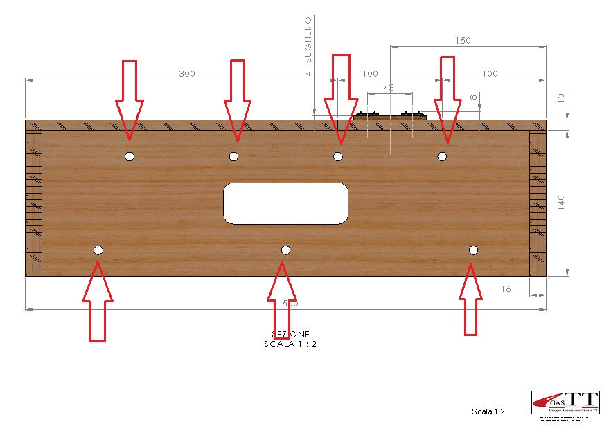

la connessione meccanica dei moduli penso che sia tranquillamente vite e bullone (quelle viti con farfalla per la stretta manuale) utilizzando i fori sulle testate?[?] (poi stabiliremo le quote dei fori)
95,17 KB

un'ultima domanda e poi vado, cosa si intende per "Posizionamento piena linea" ? [:I][:I]
Messaggi: 7738
Re: MODULARE GAS TT: regole stabilte e da stabilire
#43 Messaggio da giuseppe_risso »
La distanza dei binari di piena linea (negli scali e in stazione può essere diversa) dai bordi del modulo.
Quella che tu hai indicato in 150 mm e che secondo me va bene.
Se anche gli altri fossero d'accordo sarebbe stabilita anche questa.

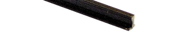

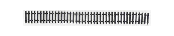

...c'è anche la soluzione che ci ha indicato Dimitar, ossia autocostruire le le rotaie, sono da un metro con la massicciata flex da 220 mm......:
Tillig cod.83500
7,2 KB
Tillig cod.83025
9,56 KB
...0,98 euro la rotaia (X2) e 0,49 euro (X4) la massiciata flex, circa 4,50 euro a binario.....ed avendo la rotaia lunga 1 metro non ci sono giunture inframmezzate..... :wink: :grin:
