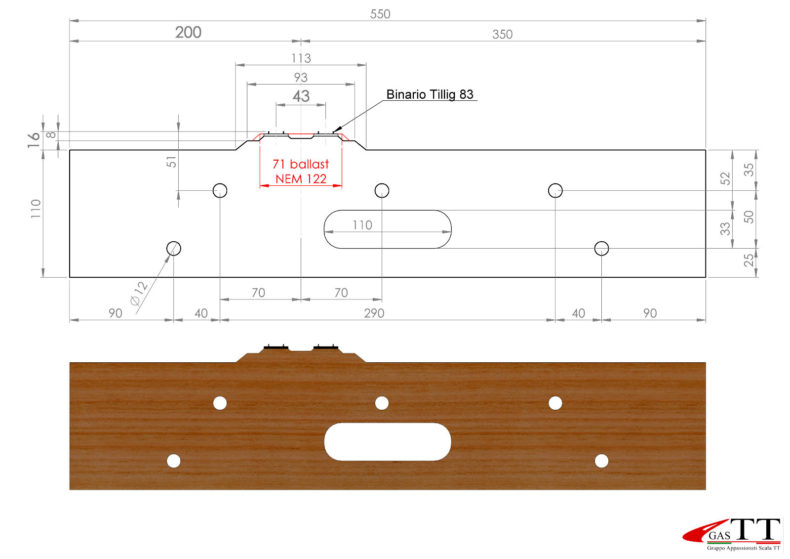

#163 Messaggio da Riccardo »
ecco Giuseppe, il profilo (.... :cool: ....)
154,94 KB
si può notare in rosso il profilo ballast.
ho aggiunto anche il foro a 70mm. dall'interasse 200mm. (questo servirà, con il suo simmetrico, per la dima centratura binari)
facciamogli fare un bel giro di pareri e poi lo certifichiamo ! :wink:

Re: MODULARE GAS TT: regole stabilte e da stabilire
#164 Messaggio da Riccardo »
( a ridaiie... :cool: :cool: :cool: , sarà un continuo aggiornamento con sempre nuovi inserimenti di plasticisti.... :cool: :cool: :cool: )
Aggiornamento:
Specifiche:
<font color="red">Nazione in cui é ambientato: Italia
Stagione: primavera/estate
Armamento: tillig 83
Interbinario 43 mm.
profondità moduli: 55 cm.
lunghezza moduli: 996mm. (modulo standard Tillig 6x166mm) - ma anche modulo libero/supermodulo
Altezza moduli da terra/piano rotaia: 1050 mm.
Tipo di connessione meccanica: viti e dadi
Posizionamento interasse doppio binario: 200 mm. da osservatore
Connessioni elettriche: 15 poli
Linea aerea: opzionale ma vivamente consigliata (partenza pali/testate 124,5mm - )</font id="red">

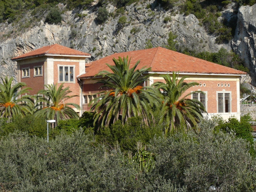

L'edificio che vorrei realizzare io però dovrebbe essere simile a questo
832,51 KB
Se però decidete di non mettere la palificazione perchè complica troppo le cose trovo un altro soggetto :cool:

#171 Messaggio da Andrea »
Interessante Carlo, edificio tipicamente italiano.
Io credo che opteremo per metterla. :wink:
