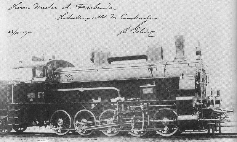

180 KKStB

I criteri che vennero usati per assiemarle in un unico gruppo (non solo per le BR 57, ma per tutti i gruppi, fatta eccezione per la serie 98 e serie 99) su senza dubbio il rodiggio. Anche se, spesso, vi erano tanti altri particolari comuni.
Basti guardare le foto, confrontandole, della "180 KKStB" e della "Klass H - K.W.St.E". Entrambe installano il preriscaldatore sopra la caldaia, che sembra unire i 2 Duomi. La prima progetta dalle industrie imperiali austro-ungariche a Vienna. La seconda delle industrie di Esslingen nello stato del Württemberg.
Spesso accadeva che le varie industrie si copiassero o si scambiassero progetti. Tanto per fare un esempio: La br 50 prese spunto progettuale dalla Br 44. Questa, a sua volta, fu un "elaborazione" del progetto della G 12 Prussiana. Ma quest'ultima proveniva copiando le esperienze della C 5/6 SBB (L'elefante del Gottardo). La C 5/6 fu anche musa ispiratrice (insieme alla A100.01 KKStB) della "Klass K" del Württemberg.
