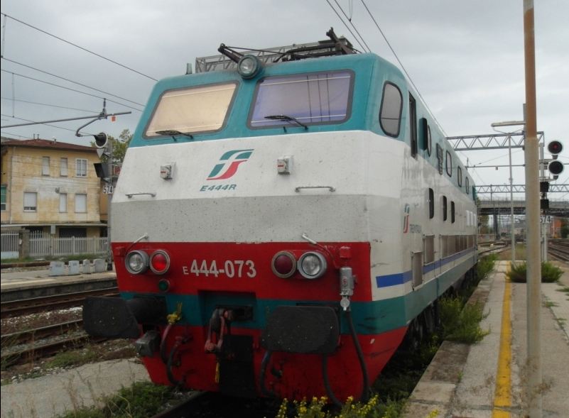

Il sistema consiste nel comando e controllo centralizzato delle porte dalla locomotiva o vettura semipilota e serve per migliorare il livello di sicurezza a bordo. Con tale sistema infatti il macchinista comanda la possibilità di apertura delle porte solo in stazione (o in caso di necessità ovunque) e solo dal lato marciapiede, evitando così situazioni di pericolo che si potevano verificare con l'apertura delle porte durante le fermate in linea o l'apertura delle porte sul lato opposto a quello di discesa. Le vetture sono state dotate di appositi dispositivi e si riconoscono per la presenza di una luce bianca a led posta esternamente al veicolo in prossimità della porta stessa. la luce accesa indica la porta sbloccata (correttamente accesa in stazione dal lato marciapiede ad esempio), la luce spenta indica una porta bloccata. Alcune locomotive in carico alla divisione passeggeri di Trenitalia non erano dotate di questi dispositivi, l'aggiornamento si riconosce per la presenza sui frontali di una coppia di connettori e relativi appigli per i manovratori, ove vanno a collegarsi gli appositi cavi fra locomotiva e carrozza. Sono state aggiornate le locomotive ancora circolanti del tipo E 656 "Caimano" ed E444R "tartaruga", mentre sono state aggiornate tutte le locomotive del tipo E402A.
Connettori lateralizzazione su una E444R
74,41 KB

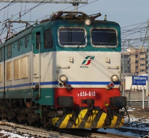

Connettori lateralizzazione su una E 656
53,39 KB

@Andrea: la maggior parte delle E 656 sono state trasformate in E 655 (per servizi merci) negli anni addietro e le ultime rimanenti E 656 sono uno sparuto gruppo. Le E 655 sono ancora in forza alla divisione merci di Trenitalia (Trenitalia Cargo) ma molte unità risultano accantonate e diverse demolite. Lo stesso dicasi per le rimanenti E 656, molte delle E 656 "Navetta" sono accantonante a Novi San Bovo. Per le "Tartarughe" E 444R la situazione è leggermente migliore, comunque diverse unità so di per certo essere accantonate a Foligno, ma altre unità poterebbero essere accantonante in altre parti della rete. Comunque per entrambi i gruppi è prevista la dismissione.
@Alex: non so se ti è scappata una S di troppo nel post, ma non capisco :wink: . Le E 656 sono sprovviste di lateralizzazione o sono provviste di una lateralizzazione non idonea? Se fosse la seconda ipotesi.... beh allora è stata davvero una mossa sconveniente dotare alcune E 656 di doppio connettore TCN, maniglie, dispositivi e quant'altro se poi questa si è rivelata non idonea. Anche se non sarebbe la prima volta che capitano cose del genere :cool:
