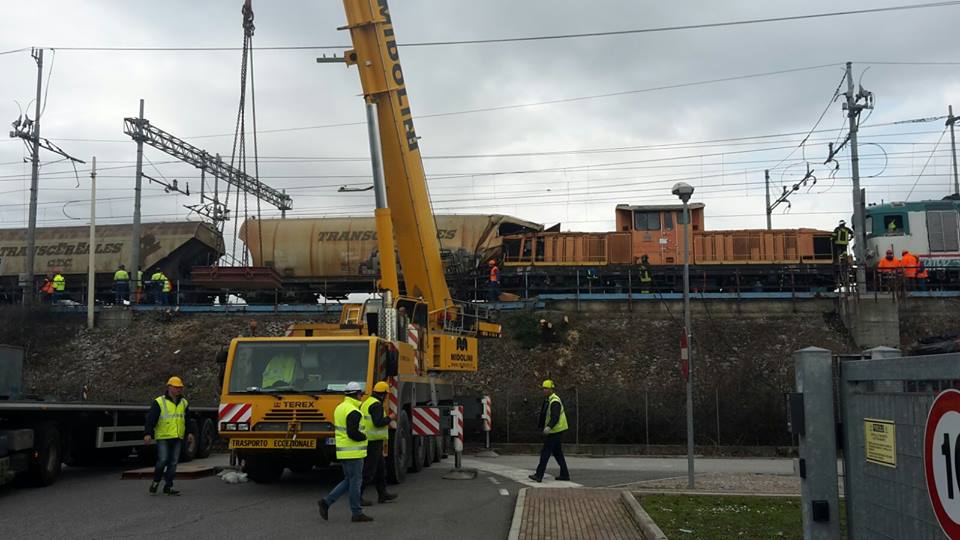

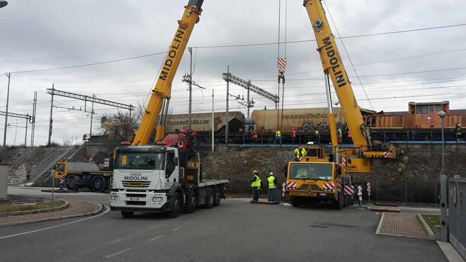

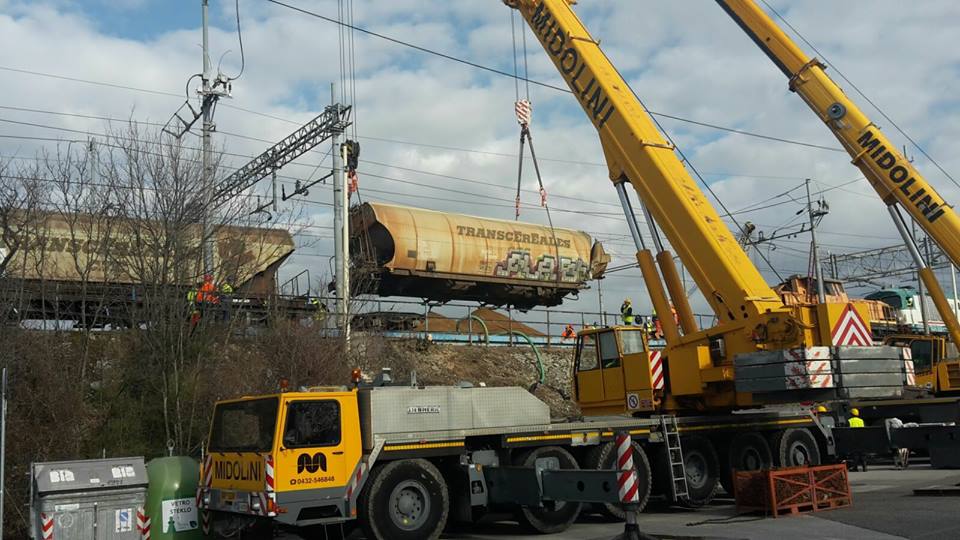

Rimozione del carro incidentato
Foto da facebook - "Museo Ferroviario Campo Marzio"
Foto da Facebook - Comitati Pendolari Friuli Venezia Giulia -

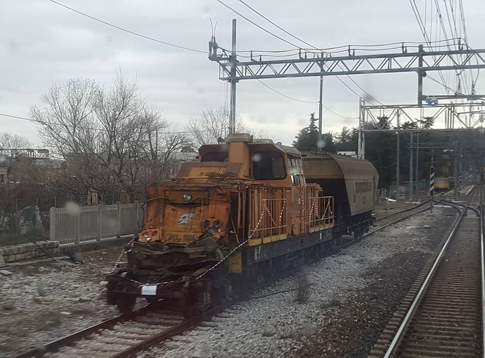

La macchina coinvolta nell'incidente è la D 145 1034, costruita da Fiat Ferroviaria Savigliano nel 1988. Si tratta di una serie 1000, non equipaggiata con SSC/SCMT e quindi atta alle sole manovre negli scali.

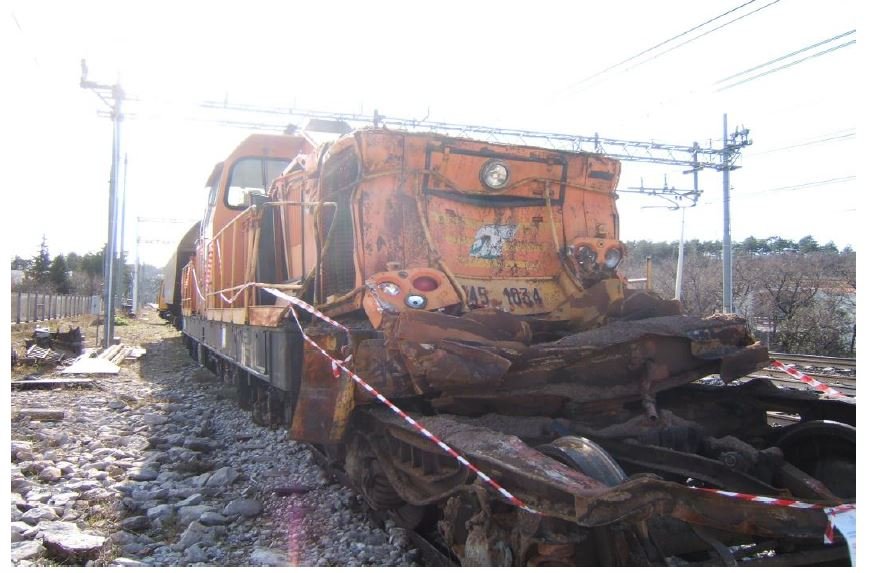

Ecco la D 145 1034 dopo l'incidente
Foto da Facebook - macchinisti italiani
Da notare il carrello del carro tramoggia ancora incastrato di fronte alla locomotiva.

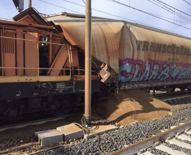

Secondo la ricostruzione il treno merci 48748 di Mercitalia Rail, partito da Villa Opicina e diretto a Rovigo (Polesella), ha subito lo scarto di due carri nella stazione di Villa Opicina, prima di partire per Rovigo. I carri sono stati scartati e manovrati nello scalo di Villa Opicina con l'uso della locomotiva diesel da manovra D 145.1034, poi coinvolta nell'incidente. Terminate le manovre il treno merci è partito dal binario 5 verso Rovigo, mentre la locomotiva D 145 è stata portata al binario 4, quindi lasciata spenta in sosta temporanea. Le manovre sono state gestite da personale di Rete Ferroviaria Italiana.
La locomotiva da manovra, spenta e non presenziata, si è poi messa in moto lungo il dislivello ed ha impegnato la linea verso Bivio D'Aurisina, muovendosi sull'itinerario creato per il treno merci partito in precedenza. La locomotiva da manovra ha poi urtato la coda del merci a Bivio D'Aurisina. Non sono stati individuati malfunzionamenti o difformità su nessun rotabile coinvolto, nessun malfunzionamento o difformità negli apparati di manovra e neppure difformità nella gestione delle manovre da parte dei regolatori della circolazione.
Secondo i relatori dell'indagine l'incidente è da attribuirsi al mancato rispetto delle disposizioni che regolamentano le modalità di stazionamento del locomotore da manovra coinvolto nell'incidente, che non sarebbe stato stazionato correttamente a Villa Opicina.

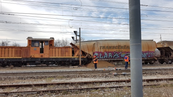

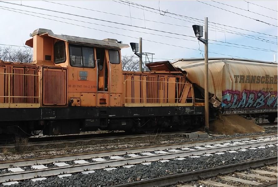

D 145.1034 e ultimo carro del merci 48748

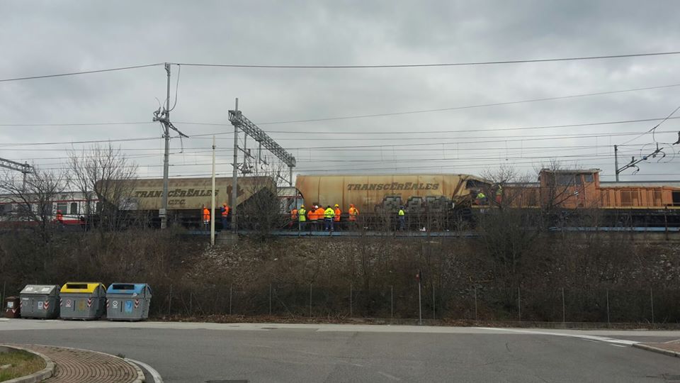

D 145.1034 e carrello dell'ultimo carro del treno merci.
Si raccomanda una maggiore sensibilizzazione del personale di manovra riguardo l'importanza di eseguire correttamente le operazioni di stazionamento dei mezzi, nonché la verifica che i gestori abbiano in essere efficaci programmi di verifica sul proprio personale avente mansioni di sicurezza. Queste verifiche devono essere finalizzate al mantenimento delle competenze e ad accertare il corretto recepimento delle procedure.
Una ulteriore raccomandazione riguarda la possibilità di prevedere, fra i requisiti di sicurezza essenziali, dispositivi in grado di immobilizzare automaticamente i mezzi in stazionamento.
