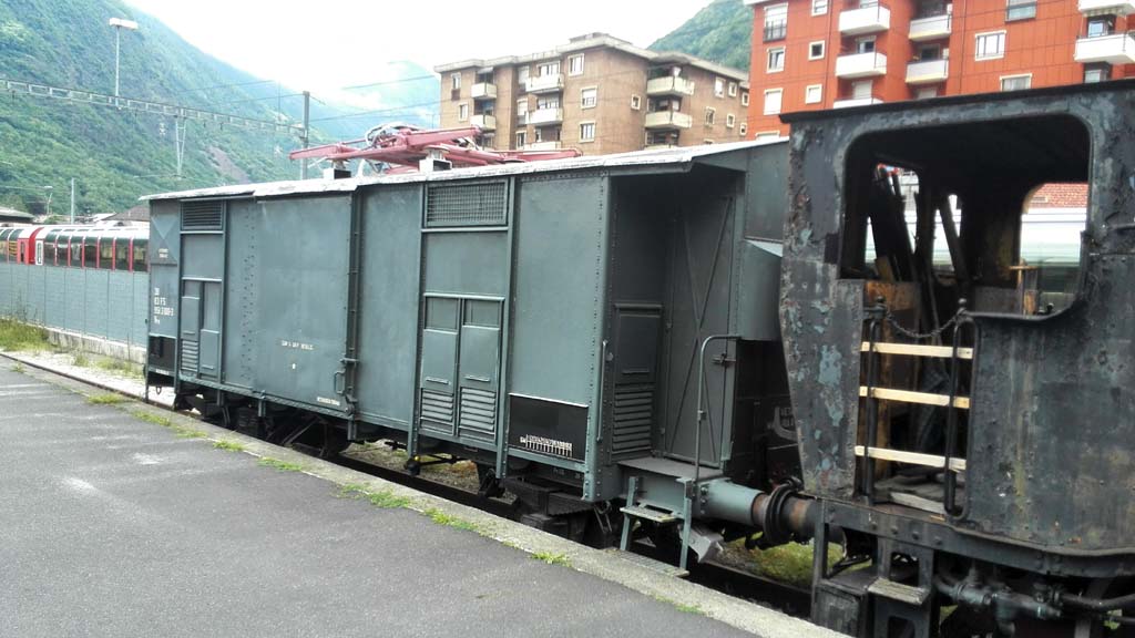

Durante il ponte del 2 Giugno sono sato in Valtellina (SO) e ho avuto modo di visitare la stazione FS di Tirano al confine con la Svizzera italiana.

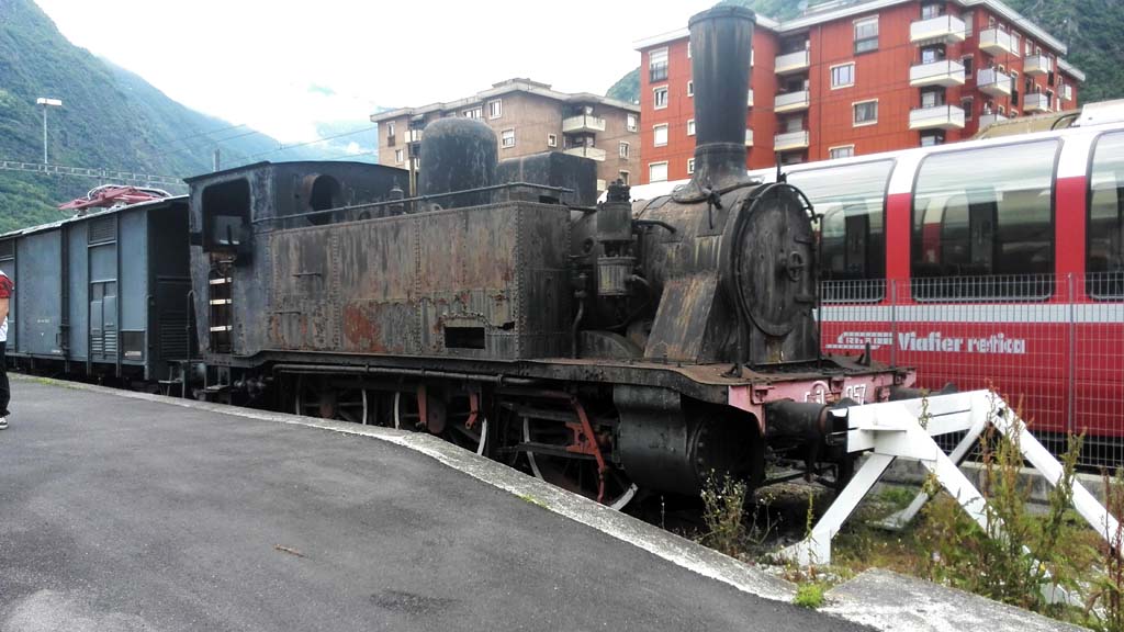

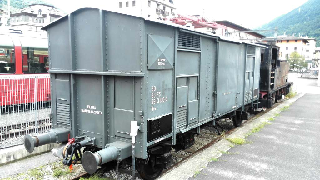

Parcheggiato in un tronchino c'era queso carro con pantografo che era agganciato a una vecchia loco a vapore un po' malridotta.
La cosa curiosa è che il carro ha un pantografo, ma francamente non saprei spiegarne il motivo.
Allego qualche foto:
Carro visto da dietro:
107,86 KB
Qui si vede meglio il pantografo:
97,86 KB
Il carro, rispetto alla loco sembra in buone condizioni.
Loco:
105,22 KB

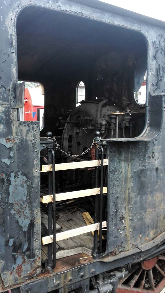

Particolare della cabina:
90,67 KB
Non me ne intendo di ferrovie reali, ma vedendo un pantografo su un carro mi viene da pensare che sia un carro motorizzato.

carro Vre
E' stato realizzato in un unico esemplare nel 1948 per la prova del riscaldamento elettrico delle vetture modificando il carro tipo F nr.1118012.

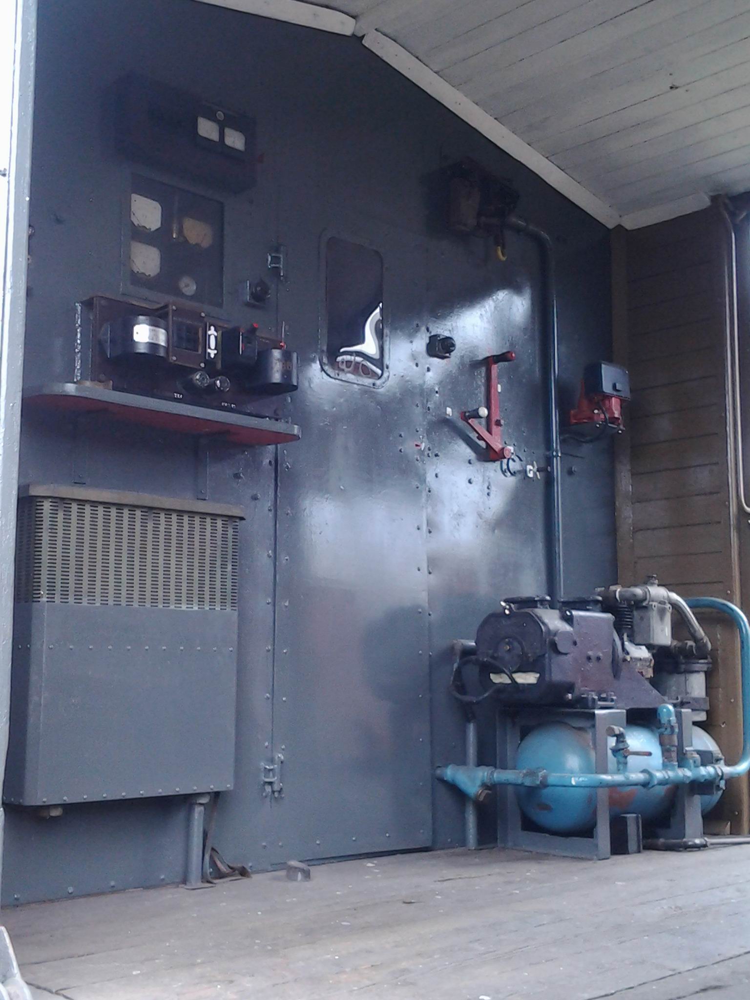

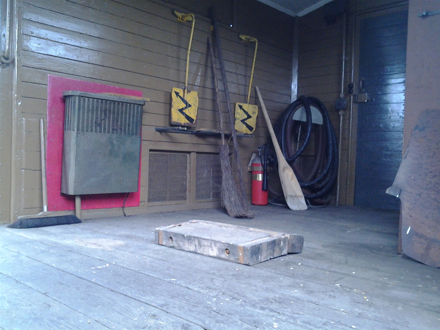

Esatto, dalla marcatura si desume che si tratta del carro Vre. E' appunto un carro, realizzato in esemplare unico, che serve per la prova del REC (Riscaldamento Elettrico Carrozze).
Al suo interno ci sono dei sezionatori, strumenti di misura, un compressore e relativi apparati per alzare e mantenere alzato il pantografo. Ha ovviamente anche la condotta del REC. Il REC, riscaldamento elettrico carrozze, è quell'apparato che trasmette energia elettrica a 3 kV lungo il treno e viene usato per il riscaldamento delle carrozze. Oggi il REC, pur mantenendo il nome, alimenta non solo il riscaldamento ma tutti gli apparati elettrici delle carrozze quali luci, centraline, climatizzatore, riscaldamento e quant'altro.
Questo carro serviva per essere spostato e messo dove appunto serviva provare il REC delle carrozze, oppure se era necessario alimentarle in assenza di locomotiva o altri dispositivi (colonnina REC).

È conservato come rotabile storico e viene esposto durante le manifestazioni Porte aperte come quelle avvenute a Milano .

Quindi questo carro ha solo funzioni elettriche ausiliarie e non di trazione.

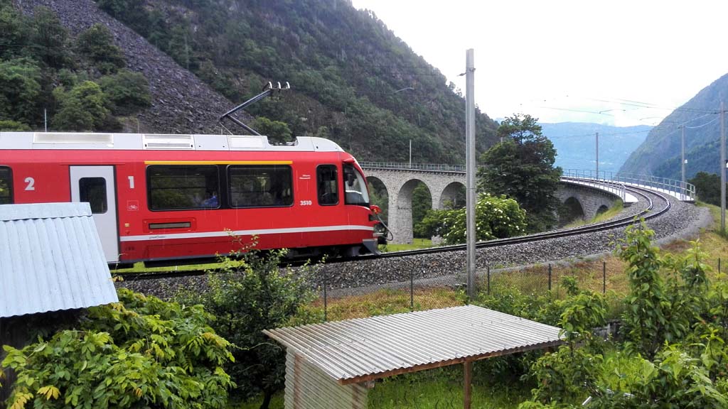

Mi permetto in postare qualche altra foto del mio breve soggiorno in Valtellina dove ho visitato la parte svizzera della ferrovia RHB fino al viadotto elicoidale di Brusio.
Spero possano essere di vostro interesse.
Targa Unesco:
97,05 KB
Il viadotto:
121,82 KB
Un treno che impegna il viadotto:
129,88 KB
Come sopra, ma più avanti:

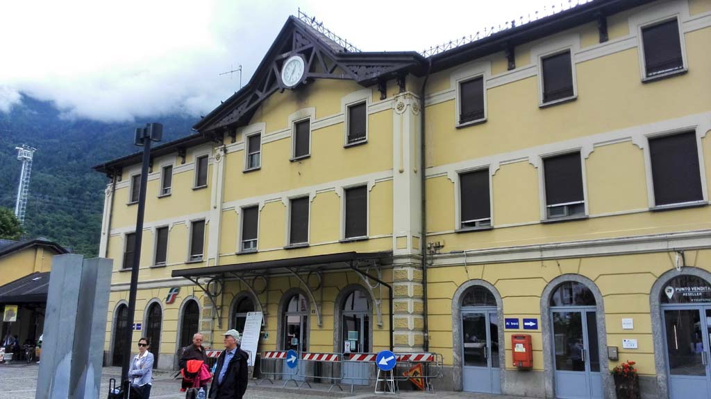

La stazione FS di Tirano:
90,08 KB

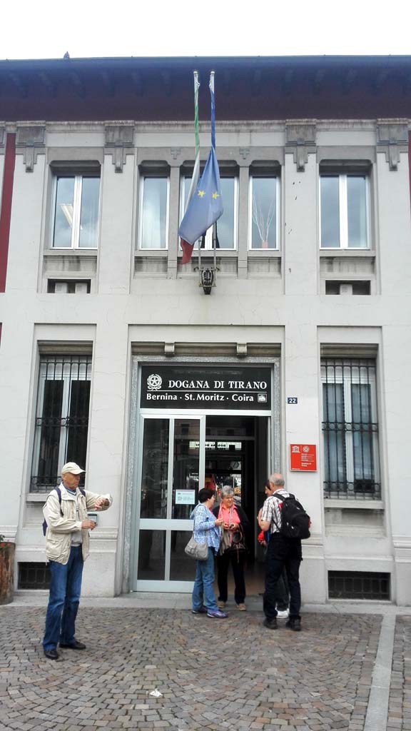

Dogana e ingresso per la linea RHB:
90,82 KB

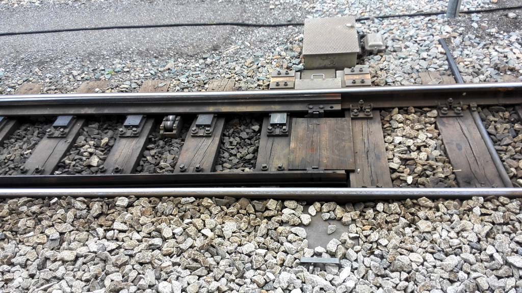

Un deviatoio a scartamento ridotto (RHB):
178,08 KB

La vaporiera che si vede con il carro è la 851-057 gemella della 186 monumentata a Como.

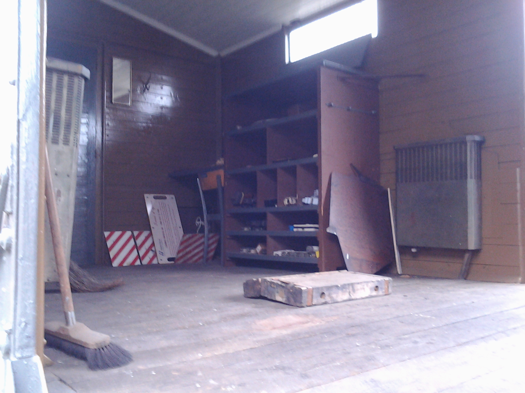

Digtrain
Messaggi: 1621
Nome: Walter
Città: Casarile

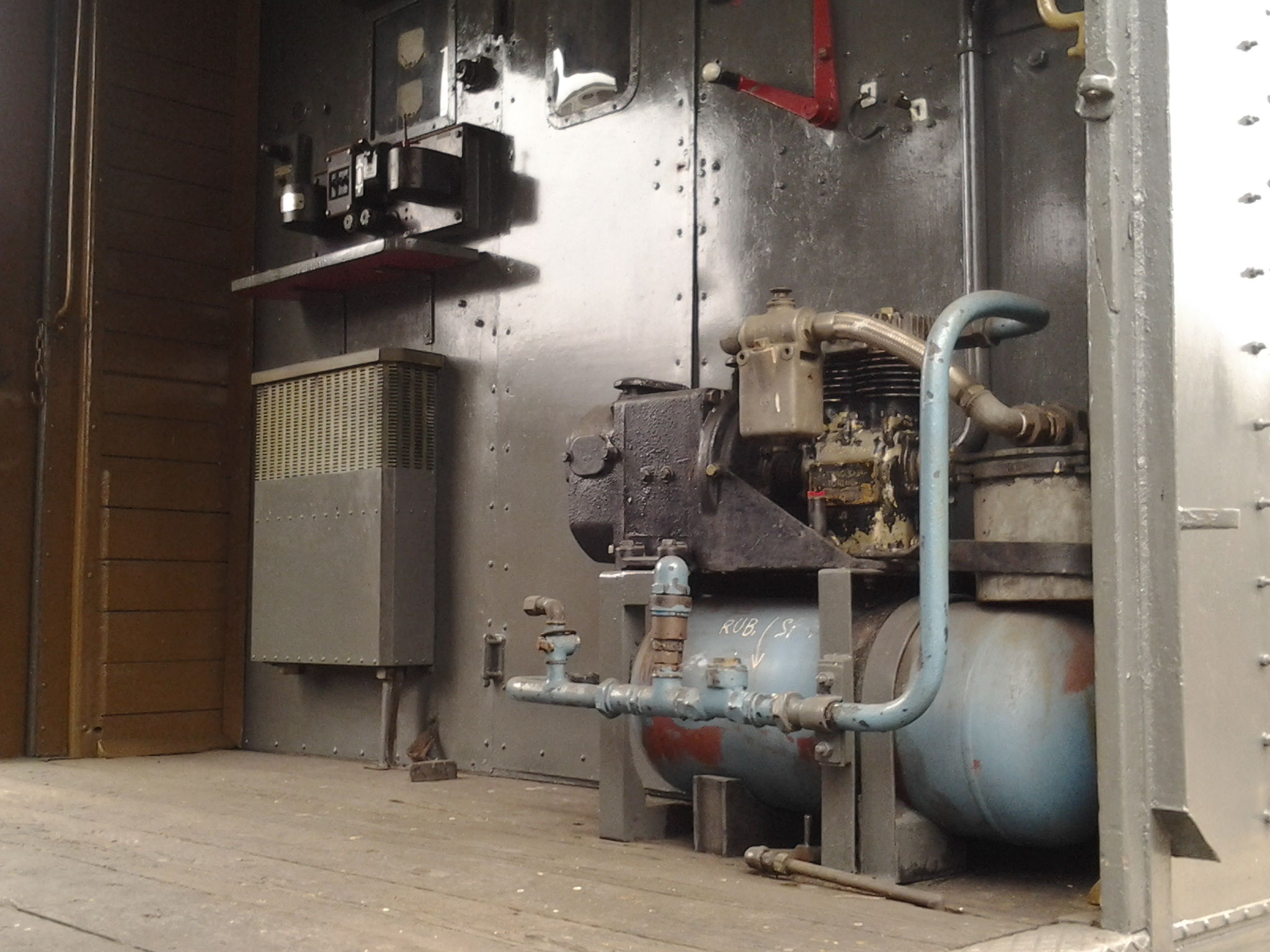

Re: Carro FS con pantografo
#13 Messaggio da Digtrain »
Ciao a tutti, :grin:
foto dell'interno del carro, scattate a Milano Rialzo nel marzo 2014:
847,69 KB
273,72 KB
784,3 KB
343 KB
Ciao Walter :geek:
